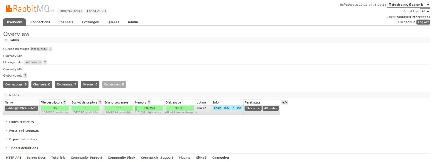

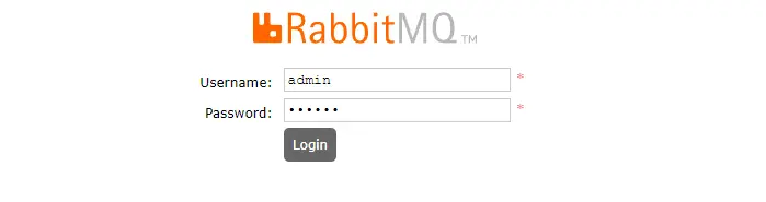

4、访问管理控制台http://172.16.20.225:15672 ,输入设置的用户名密码 admin/123456登录。如果管理台不能访问,可以尝试使用一下命令启动:
docker exec -it rabbitmq rabbitmq-plugins enable rabbitmq_management
RabbitMQ登录界面
RabbitMQ管理界面

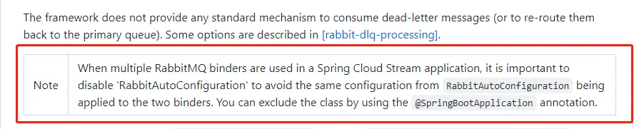

5、Nacos添加配置,我们以操作日志和API日志为示例,说明自定义输入和输出通道进行消息收发,operation-log为操作日志,api-log为API日志。注意,官网有文档说明:使用multiple RabbitMQ binders 时需要排除RabbitAutoConfiguration,实际应用过程中,如果不排除,也不直接配置RabbitMQ的连接,那么RabbitMQ健康检查会默认去连接127.0.0.1:5672,导致后台一直报错。

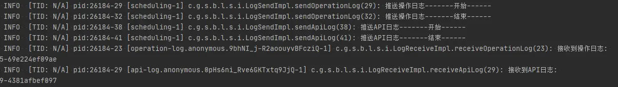

10、启动微服务,可以看到日志打印推送和接收消息已经执行的情况
日志接收和推送消息情况

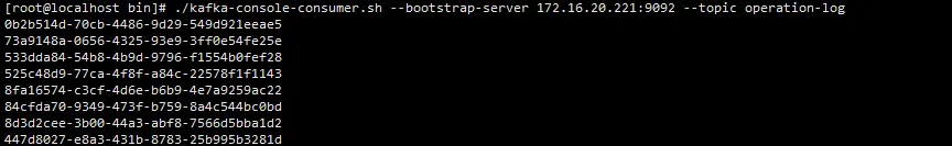

2、登录Kafka服务器,切换到Kafka的bin目录下启动一个消费operation-log主题的消费者
./kafka-console-consumer.sh --bootstrap-server 172.16.20.221:9092 --topic operation-log

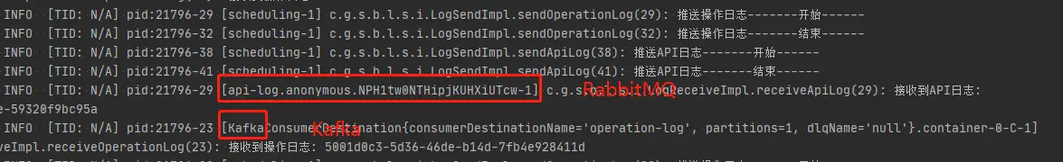

3、启动微服务,查看RabbitMQ和Kafka的日志推送和接收是否能够正常运行
  • 微服务后台日志显示能够正常推送和接收消息:
服务后台日志
  • Kafka服务器显示收到了操作日志消息
Kafka服务器

      - org.springframework.boot.autoconfigure.amqp.RabbitAutoConfiguration

    stream:
      binders:
        defaultRabbit:
          type: rabbit
          environment: #配置rabbimq连接环境
            spring:
              rabbitmq:
                host: 127.0.0.225
                username: admin
                password: 123456
                virtual-host: /
        kafka:
          type: kafka
          environment:
            spring:
              cloud:
                stream:
                  kafka:
                    binder:
                      brokers: 127.0.0.220:9092,127.0.0.221:9092,127.0.0.222:9092
                      zkNodes: 127.0.0.220:2181,127.0.0.221:2181,127.0.0.222:2181
                      # 自动创建Topic
                      auto-create-topics: true
      bindings:
        output_operation_log:
          destination: operation-log  #exchange名称,交换模式默认是topic
          content-type: application/json
          binder: kafka
        output_api_log:
          destination: api-log  #exchange名称,交换模式默认是topic
          binder: defaultRabbit
        input_operation_log:
          binder: kafka
          group: ${spring.application.name}
          consumer:
            concurrency: 2 # 初始/最少/空闲时 消费者数量,默认1
        input_api_log:
          consumer:
