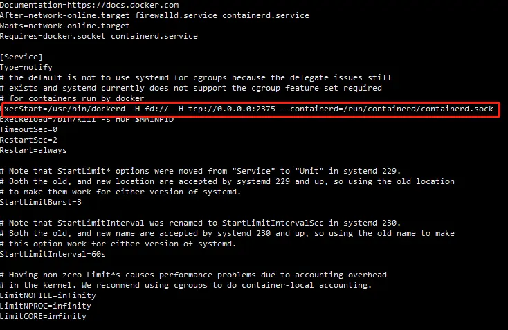

注意:(非必须设置)开启Docker远程访问 (这里不是必须开启的,生产环境不要开启,开启之后,可以在开发环境直连docker)
vi /lib/systemd/system/docker.service
修改ExecStart,添加 -H tcp://0.0.0.0:2375
ExecStart=/usr/bin/dockerd -H fd:// -H tcp://0.0.0.0:2375 --containerd=/run/containerd/containerd.sock
修改后执行以下命令:
systemctl daemon-reload && service docker restart

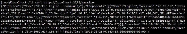

测试是否能够连得上:
curl http://localhost:2375/version

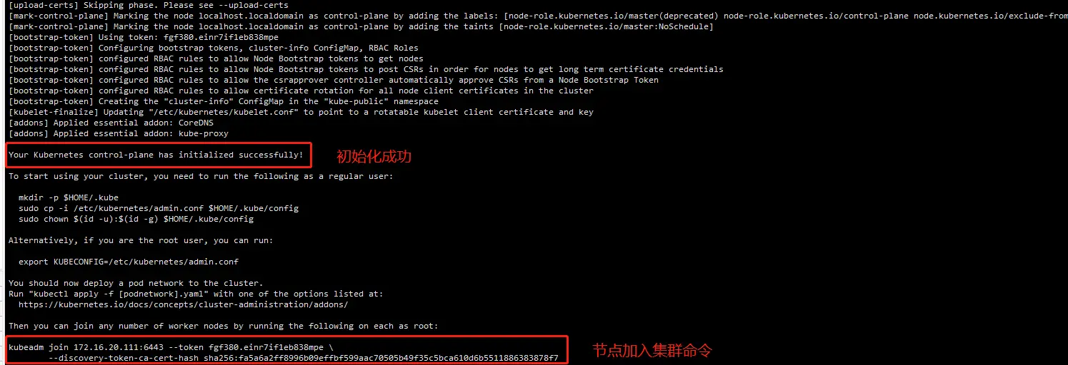

5、初始化k8s集群(只在Master执行)
初始化
kubeadm init --kubernetes-version=v1.22.3  \
--apiserver-advertise-address=172.16.20.111   \
--image-repository registry.aliyuncs.com/google_containers  \
--service-cidr=10.20.0.0/16 --pod-network-cidr=10.222.0.0/16
初始化成功
创建必要文件
mkdir -p $HOME/.kube
sudo cp -i /etc/kubernetes/admin.conf $HOME/.kube/config
sudo chown $(id -u):$(id -g) $HOME/.kube/config
6、加入集群(只在Node节点执行)
在Node节点(172.16.20.112和172.16.20.113)运行上一步初始化成功后显示的加入集群命令
kubeadm join 172.16.20.111:6443 --token fgf380.einr7if1eb838mpe \
	--discovery-token-ca-cert-hash sha256:fa5a6a2ff8996b09effbf599aac70505b49f35c5bca610d6b5511886383878f7

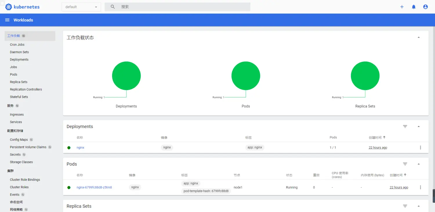

8、集群测试
使用kubectl安装部署nginx服务
kubectl create deployment nginx  --image=nginx  --replicas=1
kubectl expose deploy nginx  --port=80 --target-port=80  --type=NodePort
查看服务
[root@master ~]# kubectl get pod,svc
NAME                         READY   STATUS    RESTARTS   AGE
pod/nginx-6799fc88d8-z5tm8   1/1     Running   0          26s
NAME                 TYPE        CLUSTER-IP     EXTERNAL-IP   PORT(S)        AGE
service/kubernetes   ClusterIP   10.20.0.1      <none>        443/TCP        68m
service/nginx        NodePort    10.20.17.199   <none>        80:32605/TCP   9s

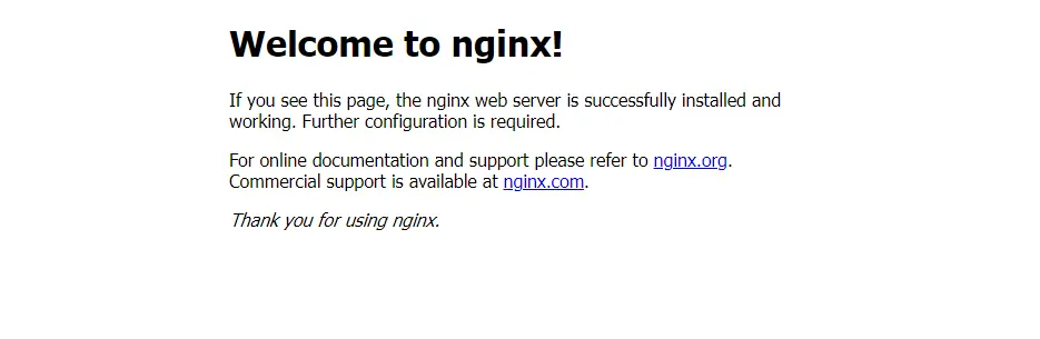

服务显示service/nginx的PORT(S)为80:32605/TCP, 我们在浏览器中访问主从地址的32605端口,查看nginx是否运行
http://172.16.20.111:32605/
http://172.16.20.112:32605/
http://172.16.20.113:32605/
成功后显示如下界面:
Nginx

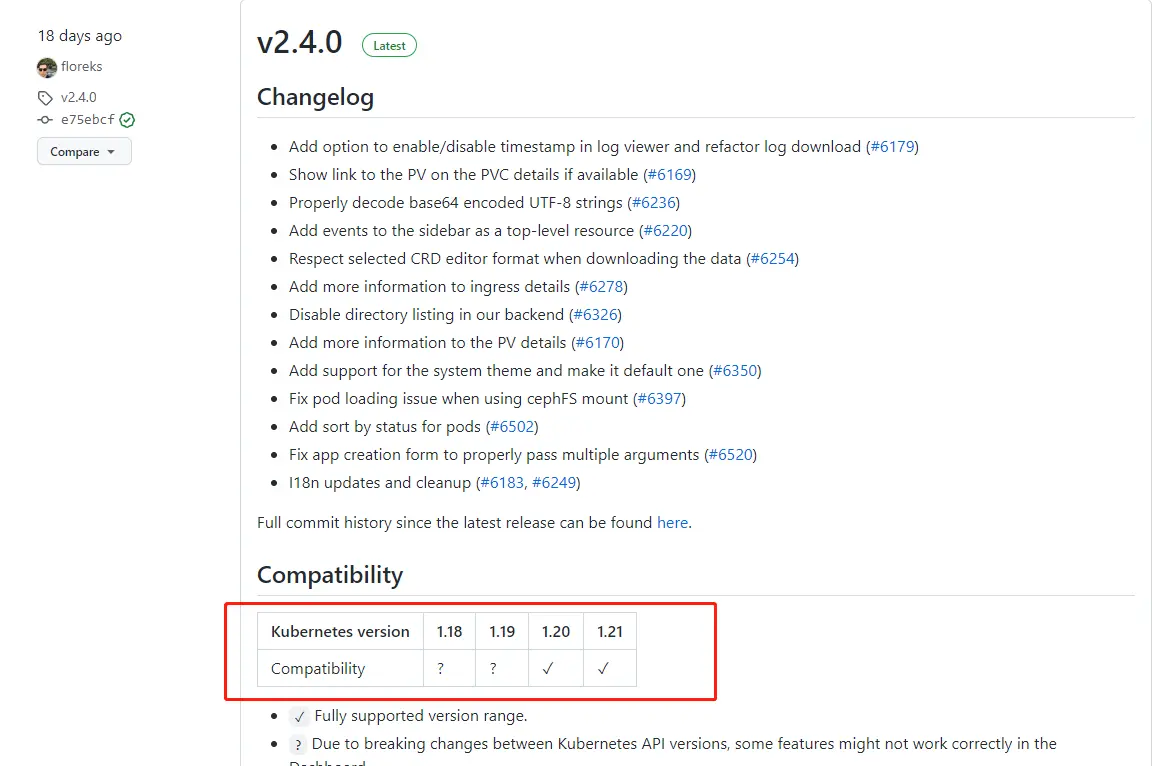

四、安装Kubernetes管理界面Dashboard
  Kubernetes可以通过命令行工具kubectl完成所需要的操作,同时也提供了方便操作的管理控制界面,用户可以用 Kubernetes Dashboard 部署容器化的应用、监控应用的状态、执行故障排查任务以及管理 Kubernetes 各种资源。
1、下载安装配置文件recommended.yaml ,注意在https://github.com/kubernetes/dashboard/releases查看Kubernetes 和 Kubernetes Dashboard的版本对应关系。
版本对应关系

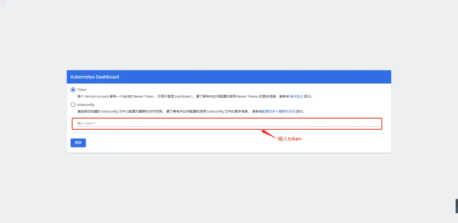

3、执行安装部署命令
kubectl apply -f recommended.yaml
4、查看运行状态命令,可以看到service/kubernetes-dashboard 已运行,访问端口为30010
[root@master ~]# kubectl get pod,svc -n kubernetes-dashboard
pod/dashboard-metrics-scraper-c45b7869d-6k87n   0/1     ContainerCreating   0          10s
pod/kubernetes-dashboard-576cb95f94-zfvc9       0/1     ContainerCreating   0          10s
service/dashboard-metrics-scraper   ClusterIP   10.20.222.83    <none>        8000/TCP        10s
service/kubernetes-dashboard        NodePort    10.20.201.182   <none>        443:30010/TCP   10s

7、在页面访问Kubernetes Dashboard,注意一定要使用https,https://172.16.20.111:30010 ,输入token登录成功后就进入了后台管理界面,原先命令行的操作就可以在管理界面进操作了
输入token
管理界面

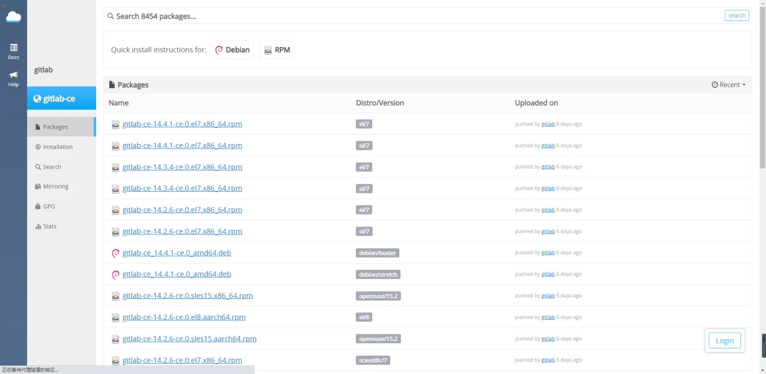

1、下载需要的安装包,下载地址 https://packages.gitlab.com/gitlab/gitlab-ce/ ,我们这里下载最新版gitlab-ce-14.4.1-ce.0.el7.x86_64.rpm,当然在项目开发中需要根据自己的需求选择稳定版本
2、点击需要安装的版本,会提示安装命令,按照上面提示的命令进行安装即可
curl -s https://packages.gitlab.com/install/repositories/gitlab/gitlab-ce/script.rpm.sh | sudo bash
sudo yum install gitlab-ce-14.4.1-ce.0.el7.x86_64

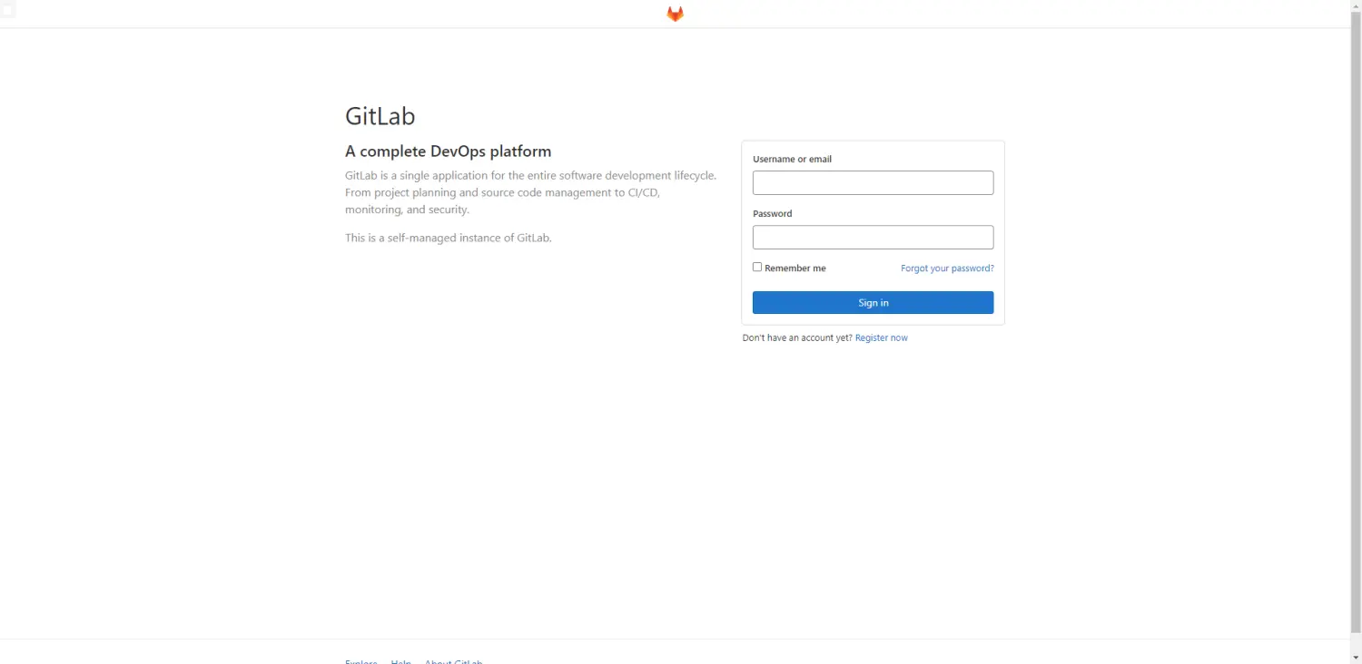

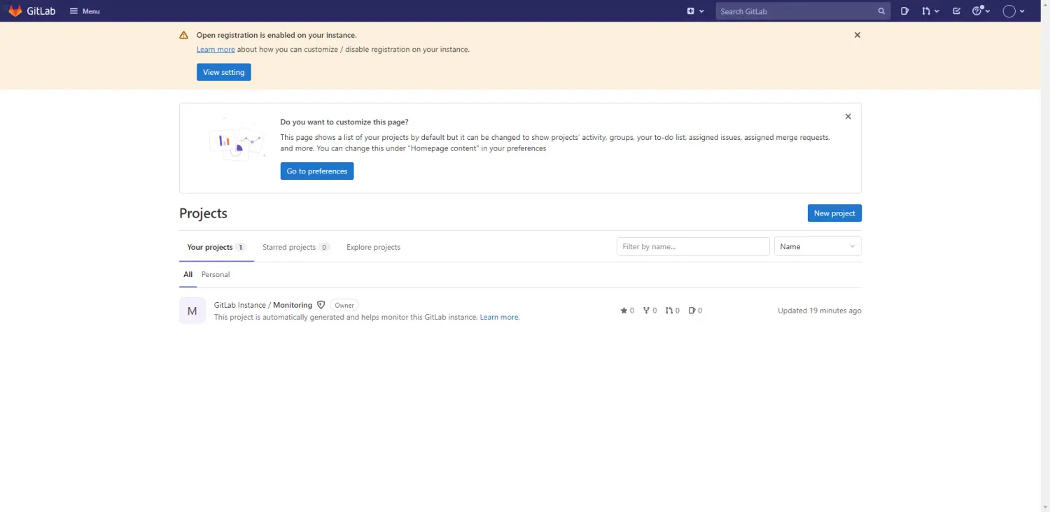

5、浏览器访问服务器地址,默认是80端口,所以直接访问即可,在登录界面输入我们上面设置的密码root/root1234。

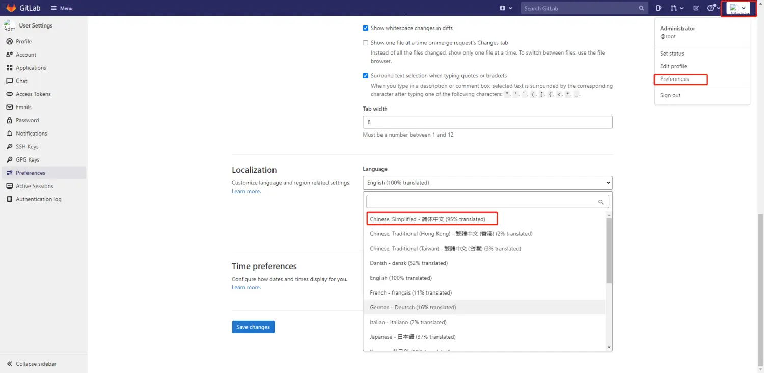

6、设置界面为中文
User Settings ----> Preferences ----> Language ----> 简体中文 ----> 刷新界面

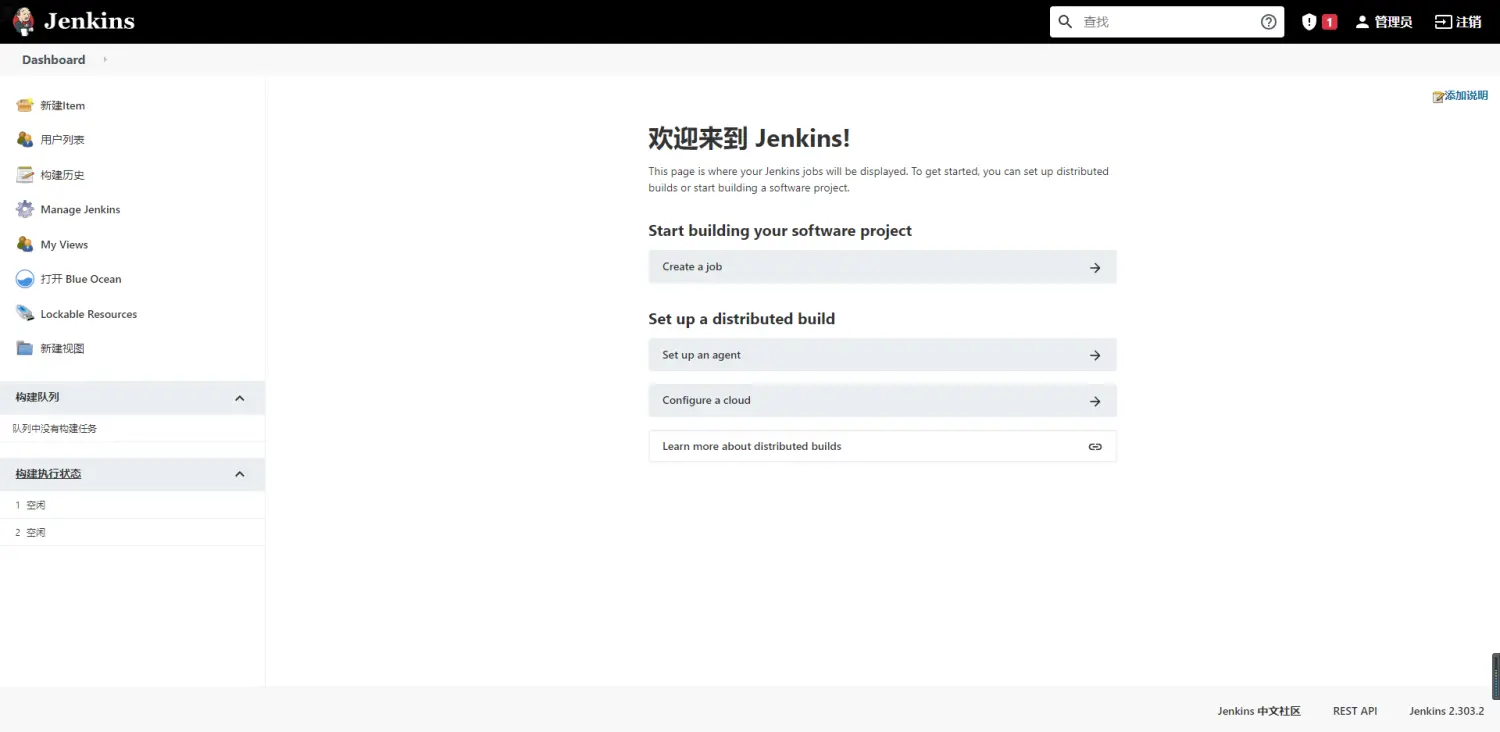

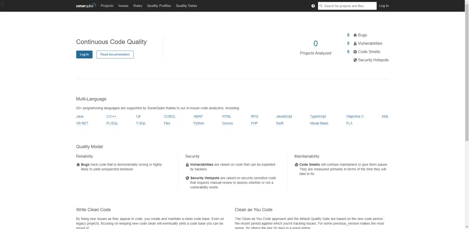

再次使用命令查看服务启动情况,就可以看到jenkins映射到18081,sonarqube映射到19000端口,我们在浏览器就可以访问jenkins和sonarqube的后台界面了
jenkins
sonarqube

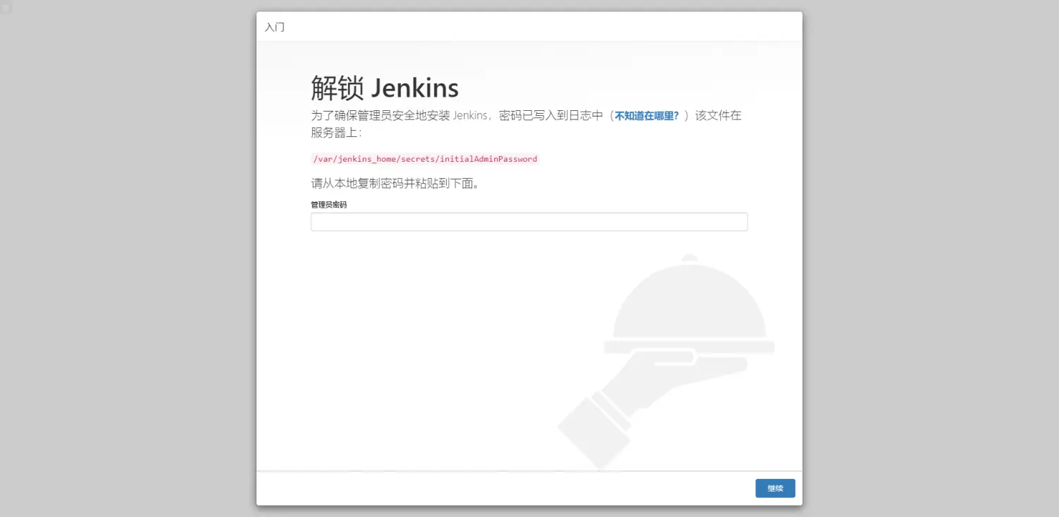

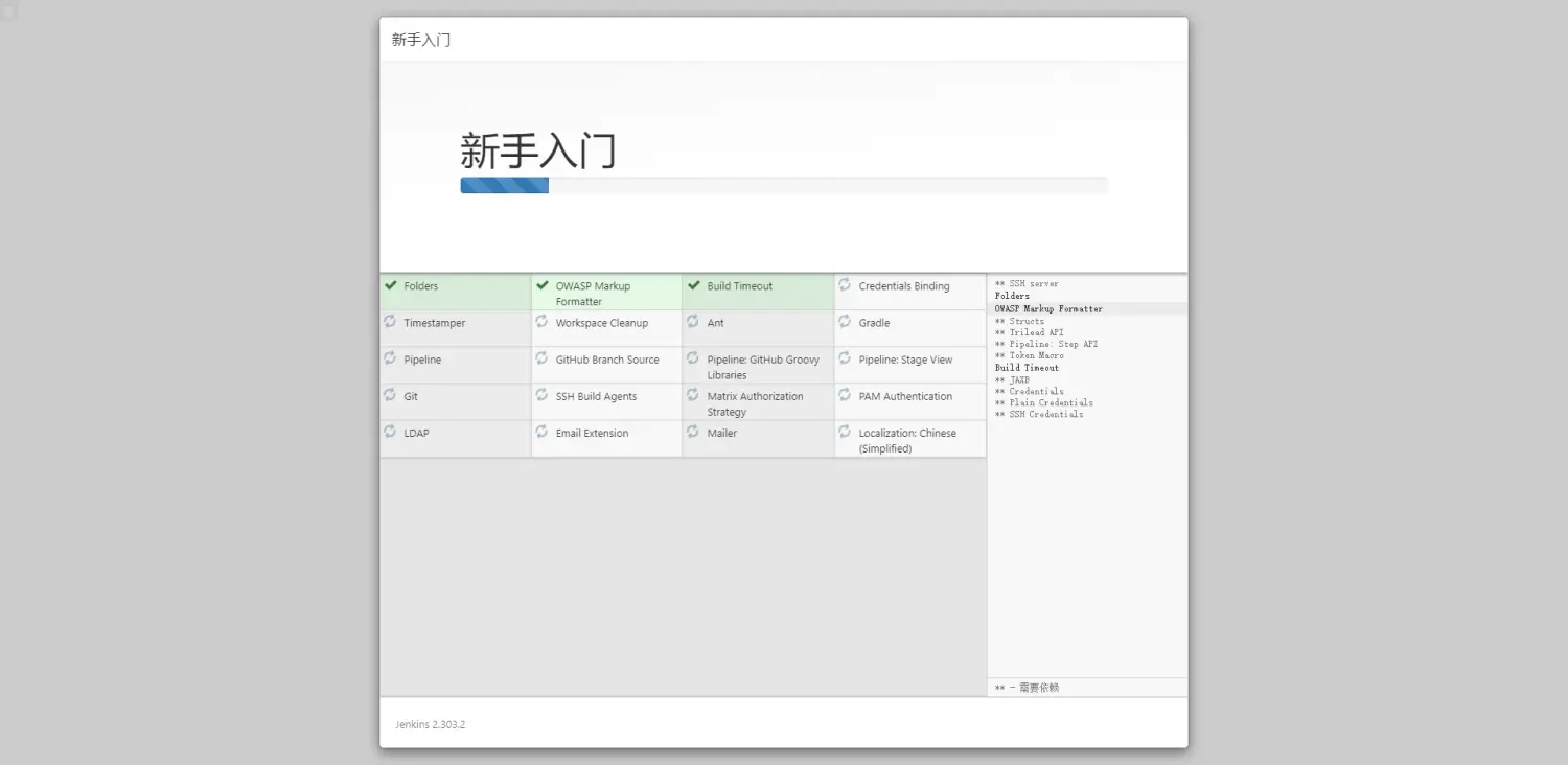

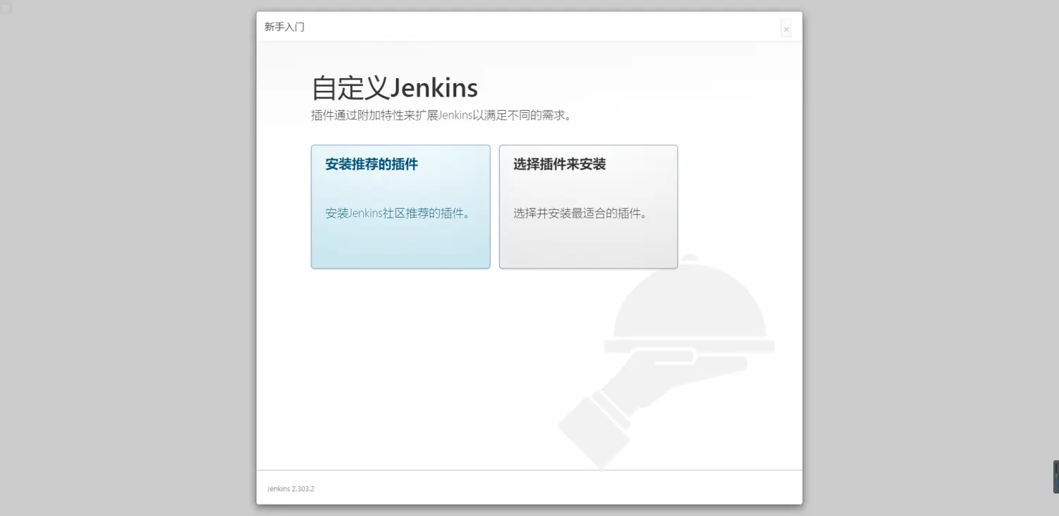

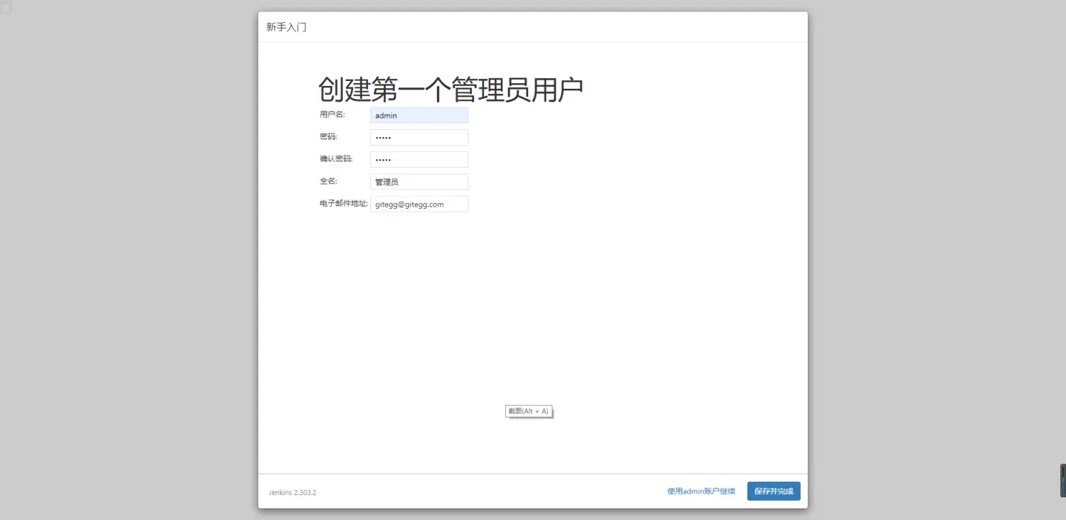

5、Jenkins登录初始化
从Jenkins的登录界面提示可以知道,默认密码路径为/var/jenkins_home/secrets/initialAdminPassword,这里显示的事Docker容器内部的路径,实际对应我们上面服务器设置的路径为/data/docker/ci/jenkins/home/secrets/initialAdminPassword ,我们打开这个文件并输入密码就可以进入Jenkins管理界面
插件管理界面
6、选择安装推荐插件,安装完成之后,根据提示进行下一步操作,直到进入管理后台界面
