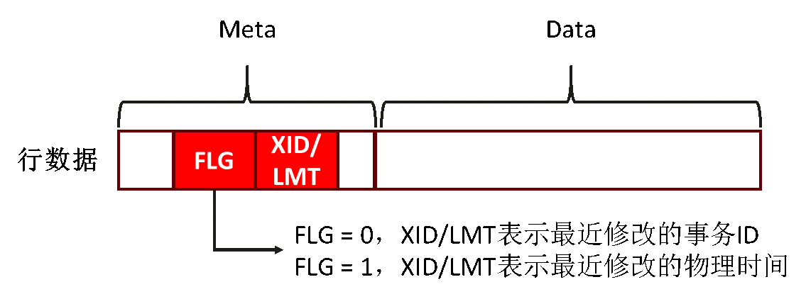

我们利用GaussDB存储引擎已有的机制巧妙地解决了这一问题。具体来说,GaussDB存储引擎在每行数据的元数据Meta中记录了最近一次修改该行的事务ID(XID),该信息被用来支持事务的可见性判定,从而实现多版本并发控制(MVCC)。对于特定行来说,如果其XID足够“老”,老到它对所有当前已经活跃的事务都可见,那么这时候我们实际上已经不关注XID的具体值,我们可以通过引入一个特定的标志位(FLG)来记录这一点,而原来XID中填充的值可以被一个物理时间来代替,这个物理时间就表征了其所属行最后一次修改时间的上限(LMT,Last Modified Time)。很显然,LMT可以用来支持冷热判定(具体见图1):
图1:行级冷热判定

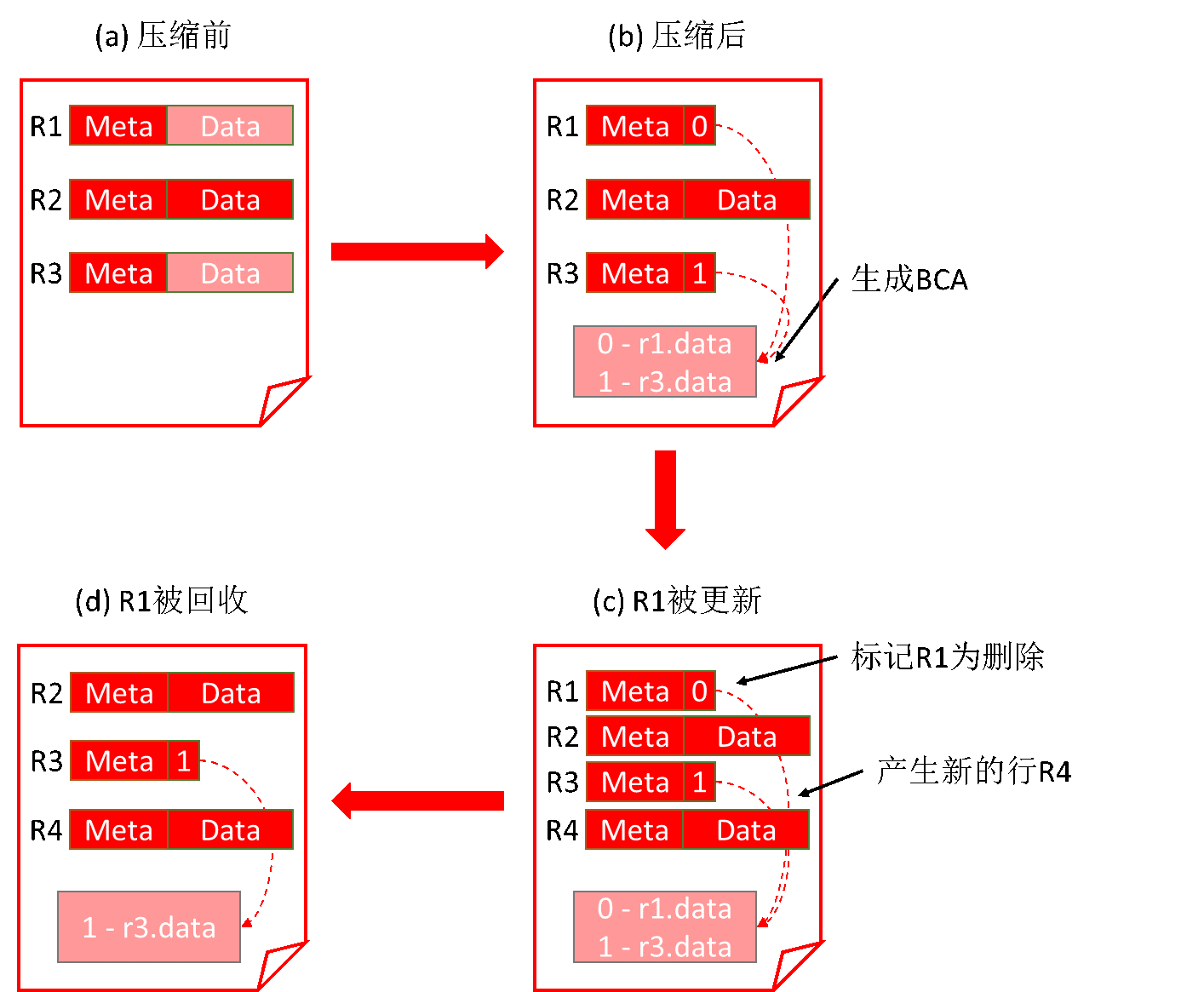

我们知道关系数据库的存储组织都是基于固定长度的分块的,在GaussDB数据库中,典型的数据块大小为8KB,选择更大的数据块显然有利于压缩,但对业务性能会造成更大的影响。所谓块内压缩,是指:1)单个块内所有满足冷热判定条件的行,会作为一个整体进行压缩;2)压缩后形成的数据就存放在当前的数据块中,存放区域称为BCA(Block Compressed Area),它通常位于块的尾部。
块内压缩的设计意味着解压任何数据只依赖于当前块,而不需要访问其它的数据块,从压缩率的视角看,这样的设计并不是最友好的,但它非常有利于控制业务影响。注意在我们前面的讨论中,即使业务定义了冷热判定条件,仍然存在一定的概率会访问压缩数据,我们希望这个访问代价能够有一个确定性的上限。
图2给出了块内压缩的详细流程:首先,当压缩被触发时,系统扫描数据块中的所有行,根据指定的冷热判定条件,识别出R1和R3是冷数据(图2(a));接着,系统将R1和R3作为一个整体进行压缩,将压缩后的数据就存放在该数据块的BCA中(图2(b));如果业务后续需要更新R1,那么系统会为更新后的数据生成一个新的拷贝R4,并标识BCA中的R1已经被删除(如图2(c));最后,当系统在该数据块上需要更多空间时,可以回收BCA中属于R1的空间(图2(d))。
图2:块内压缩
在整个设计中有两点需要注意:1)我们实际上只压缩了用户数据Data,并没有压缩相应的元数据Meta,后者通常用来支持事务的可见性;2)我们支持将冷数据重新变为热数据,以消除因为冷热误判而带来的影响。同样地,从压缩率的视角,这样的设计并不是最友好的,但它极大地减少了对业务的侵入。简单来说,业务对于压缩数据的访问,与正常数据完全相同,在功能上没有任何限制,在事务语义上也没有任何差别。这是非常重要的原则:我们的OLTP存储压缩对于业务是完全透明的,这是当前这个特性,以及后续GaussDB高级压缩系列所有特性都将遵循的基本原则。

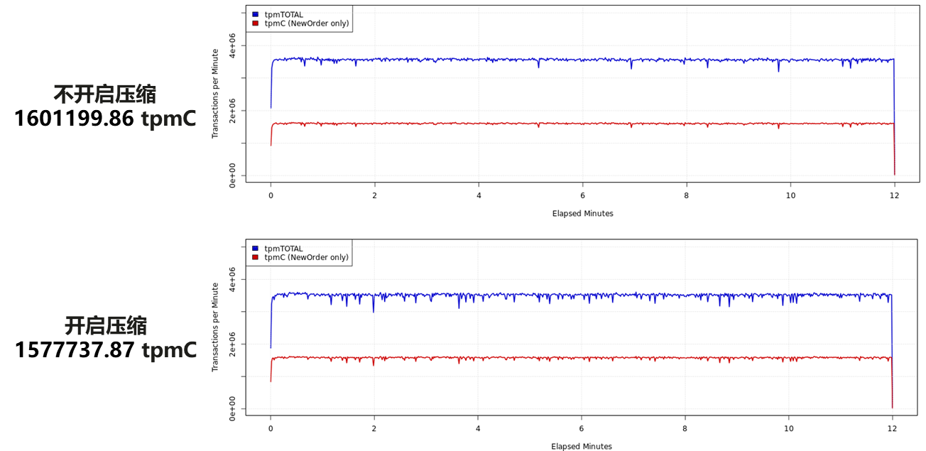

我们使用标准的TPCC测试来评估启用OLTP存储压缩特性对业务的影响。TPCC模型共包含9张表,其中空间会动态增长的流水表共有3张,在这3张表中,订单明细表(Orderline表)的空间增长比其它表多一个数量级,因此我们选择在这张表上开启压缩。基于TPCC的业务语义,每笔订单一旦完成配送,其订单状态就进入完结状态,完结的订单不会再被修改,但仍有一定的概率被查询。基于这个语义,我们选择冷热判定原则为只压缩已经完结的订单。
我们分别测试了在不开启压缩和开启压缩状态下系统的性能值,结果如图3所示:
图3:业务影响评估
测试结果表明:在TPCC测试场景下,开启压缩与不开启压缩相比,系统性能大概降低了1.5%。这是一个非常不错的结果,这意味着即使在超过百万tpmC的业务峰值场景中,系统也可以开启压缩。我们不知道在此之前,业内是否有其它数据库产品也能够达到这一水平。

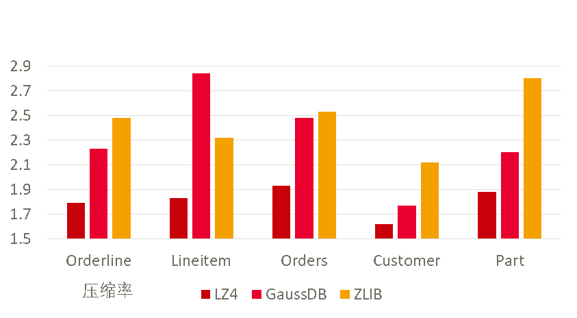

我们测试了Orderline表的压缩率,作为更丰富的数据集,我们同时选择了TPCH模型中的4张表(Lineitem、Orders、Customer、Part表)进行测试。为了便于比较,对于每个数据集,我们同时测试了LZ4、ZLIB和我们的压缩算法的压缩率表现,其中ZLIB是强调压缩解压性能和压缩率均衡的算法,其压缩解压性能较LZ4低了5-10倍。最终结果如图4所示:
图4:压缩率评估
测试结果与我们预期的相符,在数值型字段较多时,我们的压缩算法的压缩率要高于所有通用压缩算法,但在文本型字段较多时,我们的压缩算法的压缩率会介于LZ类和LZ + Huffman组合类的压缩算法之间。
