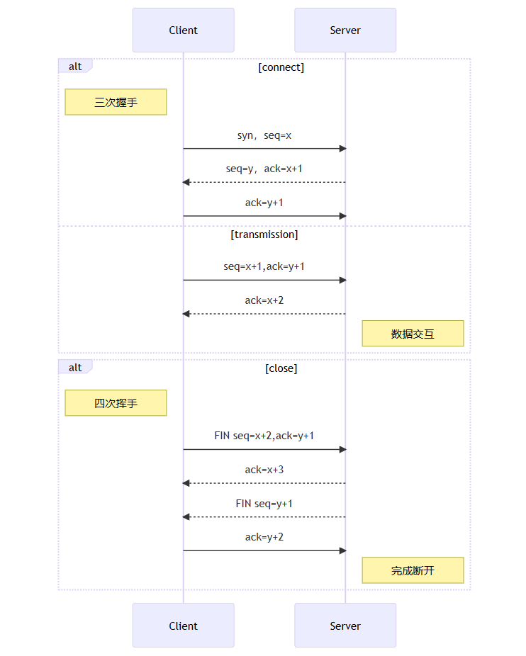

1.1、建立连接
连接有两种:服务器处理接收客户端的连接;服务器作为客户端主动连接第三方服务。
1.1.1 接收连接
接收连接主要使用accept()函数,用于从全连接队列中返回一个已完成的连接。如果成功,返回值大于0表示与一个客户端TCP建立了连接;返回值是由kernel自动生成的一个全新描述符。在非阻塞模式下,accept()返回-1表示全连接队列中没有已完成的客户端接入。

1.1.2 主动连接
主动连接由connect()函数发起,主动连接服务器。成功返回0;失败则返回-1,并设置了全局变量errno,应该处理connect函数返回的错误码。

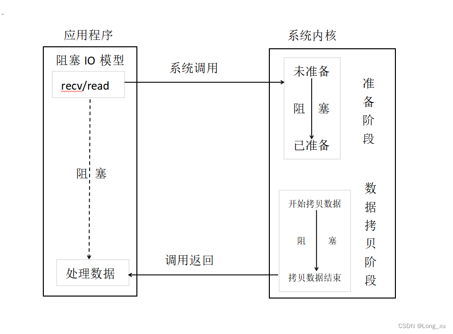

2.1.1 阻塞模式
一般情况下,fd默认是阻塞的。阻塞模式会阻塞在网络线程。比如,当调用recv,读缓冲区没有数据时,则一直阻塞,直到有数据可读才返回。注意,send函数不是把数据写完了才返回,而是只要写缓冲区有空间给它write数据就返回写成功,而不是写完数据才返回成功。
原理图如下:

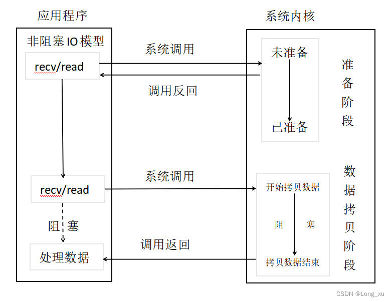

2.1.2 非阻塞模式
连接的fd的阻塞属性决定了IO函数是否阻塞。默认情况下fd是阻塞的,要设置非阻塞模式,可以使用一下方式:
int flag = fcntl(fd,F_GETFL,0);
flag|=O_NONBLACK;
fcntl(fd,F_SETFL,flag);
设置了非阻塞模式后,调用IO函数时,不管有没有成功都返回。比如,当调用recv,读缓冲区没有数据时,返回-1,并设置errno,errno应该是EWOULDBLOCK。
原理如下:
2.1.3 两者区别
从上面原理图可以看出,差异主要在数据准备阶段。具体差异在:IO函数在数据未就绪时是否立刻返回。

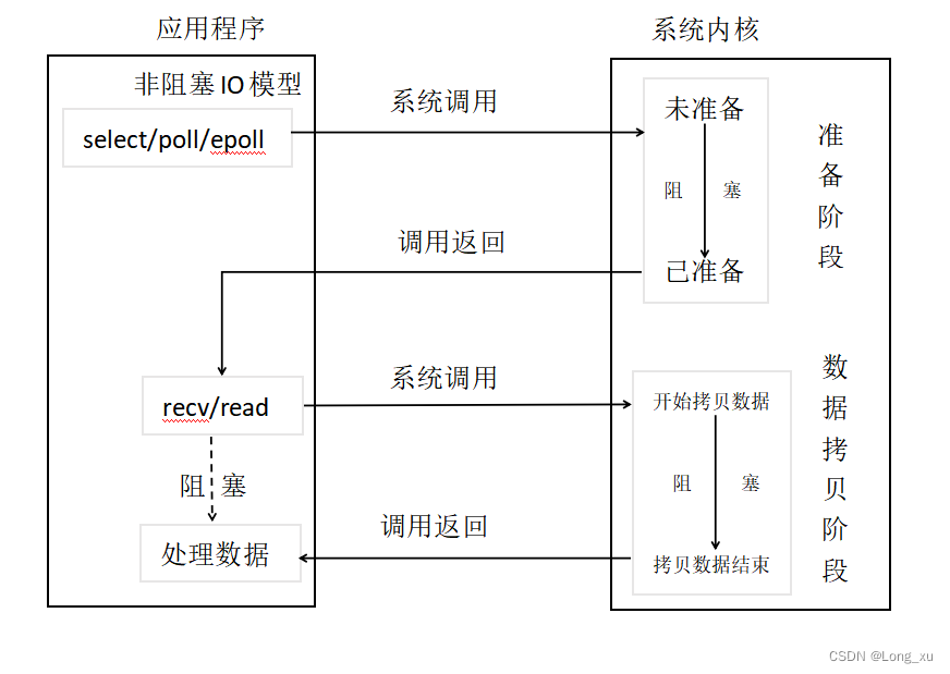

三、IO多路复用检测IO
IO多路复用不会操作IO,只检测IO的就绪状态。 但是IO多路复用可以检测多个IO的就绪状态。IO多路复用主要有:select、poll、epoll。IO多路复用只能检测比较笼统的事件(比如 读事件、写事件、错误事件),IO函数可以检测具体的事件。
IO多路复用检测IO模型:
以epoll为例,epoll主要有三个函数:epoll_create、epoll_wait、epoll_ctl。

调用epoll_create会创建一个epoll对象;
调用epoll_ctl添加到epoll中的事件都会与网卡驱动程序建立回调关系,相应事件触发时会调用触发函数(ep_poll_callback),将触发的事件拷贝到双向链表(rdllist)中;
调用epoll_wait会从双向链表中就绪事件拷贝到用户态中。

	struct epoll_event ep_ev = {0, {0}};
	ep_ev.data.fd=listenfd;
	ep_ev.events=EPOLLIN;
	epoll_ctl(epfd,EPOLL_CTL_ADD,listenfd,&ep_ev);
	while(1)
		struct epoll_event ep_ev_client[1024];
		int n = epoll_wait(epfd,ep_ev_client,1024,-1);
		int i=0;
		for(i=0;i<n;i++)
			if(ep_ev_client[i].events & EPOLLIN)
				//处理读事件......
			if(ep_ev_client[i].events & EPOLLOUT)
				//处理写事件......
	return 0;

特别需要理解TCP的三次握手和四次挥手过程。
