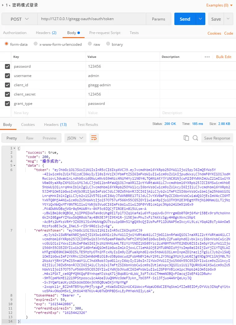

  1. 使用密码模式获取token
    Headers里面加TenantId:0参数
密码模式获取token

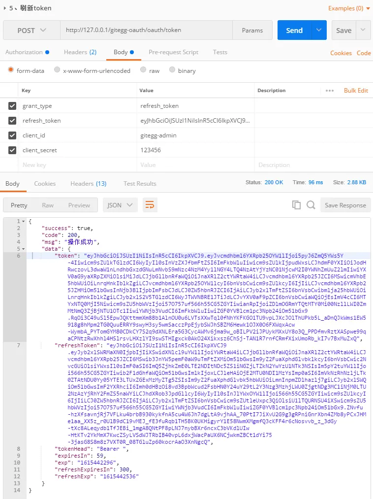

  1. 通过refresh_token刷新token

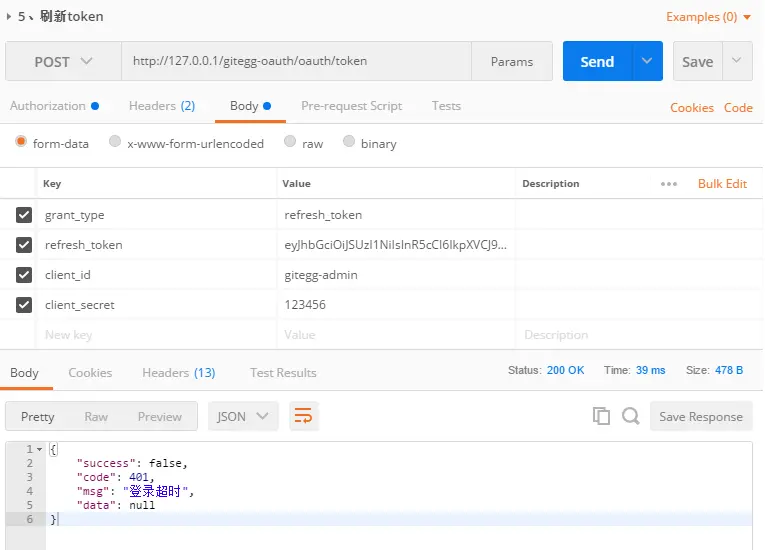

  1. 再次执行refresh_token刷新token,此时因为refresh_token已经调用过一次,所以这里不能再次使用
refresh_token已过期
