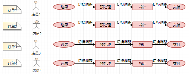

假设有天你发现在某地开果汁店卖鲜果汁的商机,便去开了家果汁店创业,刚开始,日常卖果汁和制作果汁的事务你自己一个人兼顾承担,制作果汁的流程标准化和熟练后大致形成如下4个连续性环节:①选果②预处理③榨汁④交付,其中每个环节需用时1分钟,在这些所有环节间需换工具等调整切换时间累计1分钟。
因选址、选品、线上营销等方面做得很成功,店铺日订单量日益增多,1个人已很难应付,为此,你请4个店员协助你处理制作果汁的工作,现在你有两种方式分配工作
方式一:
每个店员得到被分配获取不同的订单,负责所得订单制作果汁的所有环节,我们称为传统方式;

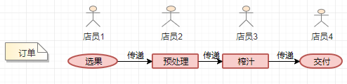

方式二:
4位店员接到同样的订单,并按顺序分别只负责订单的制作果汁流程中的一个环节,每一个人在做完自己手头的工作之后,将完成的成果传递给下一个阶段的人,然后继续进行下一步的操作,这样每个人需切换调整的时间可忽略不计,我们称为流水线方式。

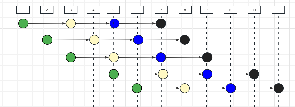

上图是传统方式的时间序列图,可以看出当第一订单来了之后A员工开始工作,剩余三个员工继续摸鱼。等到第四个订单来了之后员工全部在开始干活。第五个订单来了之后第一个员工正好交付完成,这样会一直运作下去。下面我们在看一下流水线模式的。

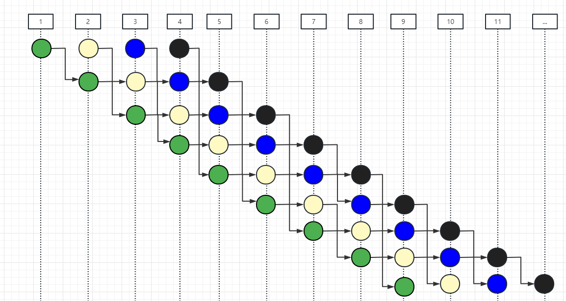

上图是流水线方式的时间序列图,和上面一样当第一订单来了之后A员工开始工作,剩余三个员工继续摸鱼。第二个订单来了可以A员工还是处理选果。
这里就很清楚看的出来和上面的解答不一样,传统方式缺少了调整切换的时间,说是传统方式等待是19,流水线方式是4。而不是流水线方式不需要等待。因为第二个员工不能够在第一个员工没有完成选果的任务后就直接进行预处理。
