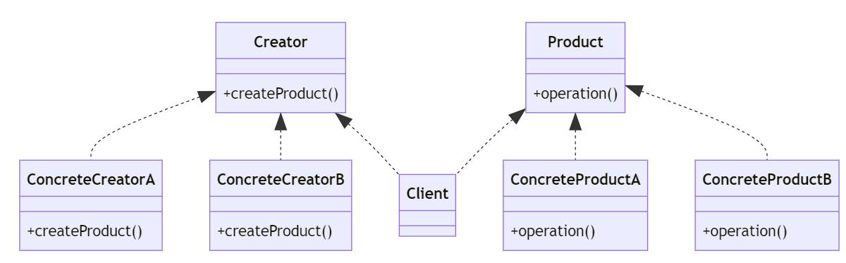

从 图1 中我们可以看出,工厂模式中有两个抽象类或接口分别表示 抽象工厂(Creator)和抽象产品(Product),实际上由某个 具体工厂(如ConcreteCreatorA)来生产某个像对应的具体产品(如ConcreteProductA),整个过程仅仅涉及同一类产品的生产。比如在上一个例子中,不论哪个具体的角色类都属于同一个大类 Character,每一个具体的角色类由一个对于的角色工厂进行创建。
很显然,由于这个例子中具体产品分属于两个大类,工厂模式失效了。

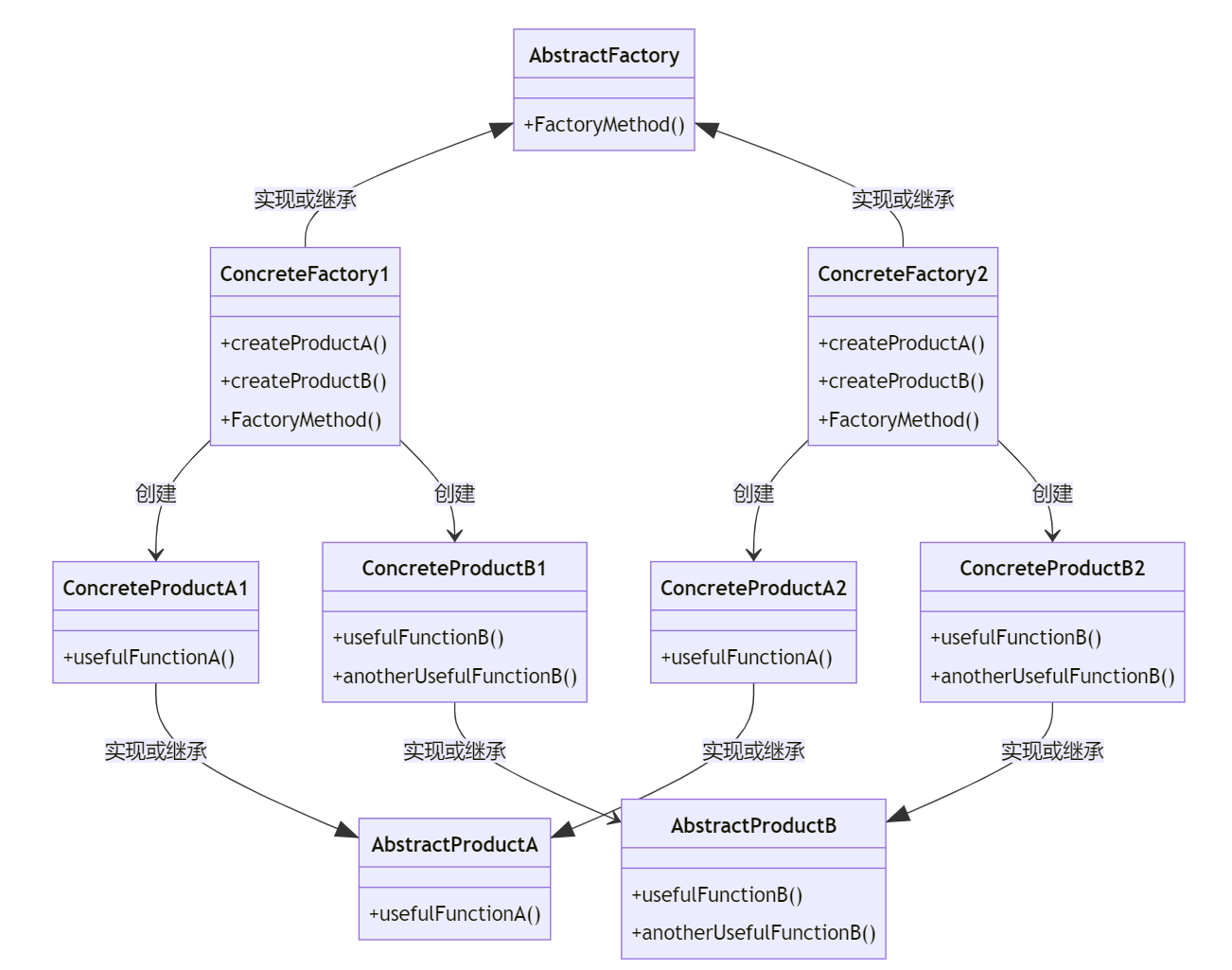

抽象工厂模式是一种创建型设计模式,它提供了一种方法来创建一组相关或相互依赖的对象,而无需指定其具体类。该模式通过引入抽象工厂和抽象产品类,将对象的创建和使用分离开来,从而实现了更高层次的解耦。与工厂模式相同的是,在抽象工厂模式中,也有以下四个核心组件:
组件 | 描述 |
抽象工厂(AbstractFactory) | 定义了用于创建一组相关产品的接口。它通常包含多个工厂方法,每个方法用于创建一个具体产品。 |
具体工厂(ConcreteFactory) | 实现了抽象工厂接口,负责创建具体产品的实例。每个具体工厂对应于一个产品族,即一组相关的产品。 |
抽象产品(AbstractProduct) | 定义了产品的接口,描述了产品的共同属性和方法。 |
具体产品(ConcreteProduct) | 实现了抽象产品接口,具体产品与具体工厂相对应,代表了某个具体的产品。 |
抽象工厂模式各个组件之间的结构关系可由如 图2 UML所表示。

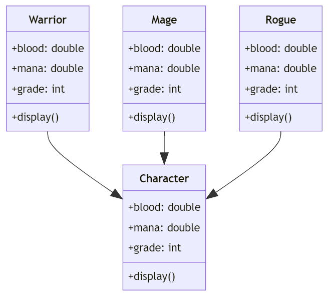

其中有关于人物角色的结构如图3所示:
可以依据 UML 完成这部分对应的代码:

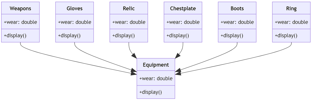

其中有关于角色装备的结构如图4所示:
// 抽象产品:装备
abstract class Equipment {
double wear = 100.0; // 耐久度
void display(); // 显示装备信息

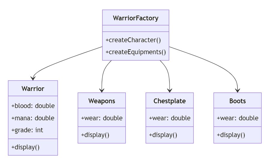

现在我们需要考虑,有一些工厂,不仅仅可以生产人物角色,同时生产对应的装备。考虑到不同角色的装备不同,这实际上就是说一个工厂内需要同时生产人物角色及其对应的装备。例如有一个战士工厂,它不仅仅需要生产战士,还需要生产战士的武器、胸甲、鞋子这些装备。依据此可以绘制战士工厂的 UML 图,如图5所示:
可以依据 UML 相应地写出这部分代码:

// 具体工厂:战士工厂
class WarriorFactory implements GameFactory {
@override
Character createCharacter() {
return Warrior();
@override
List<Equipment> createEquipments() {
// 战士自带武器、鞋子、胸甲装备
return List<Equipment>.from([Boots(), Weapons(), Chestplate()]);

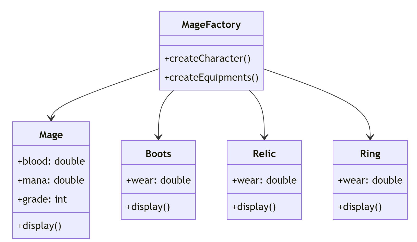

同理,我们可以绘制法师工厂的结构图,如图6所示:
对应于 UML 的代码实现为:
// 具体工厂:法师工厂
class MageFactory implements GameFactory {
@override
return Mage();
@override
// 法师自带鞋子、法器、指环装备
return List<Equipment>.from([Boots(), Relic(), Ring()]);

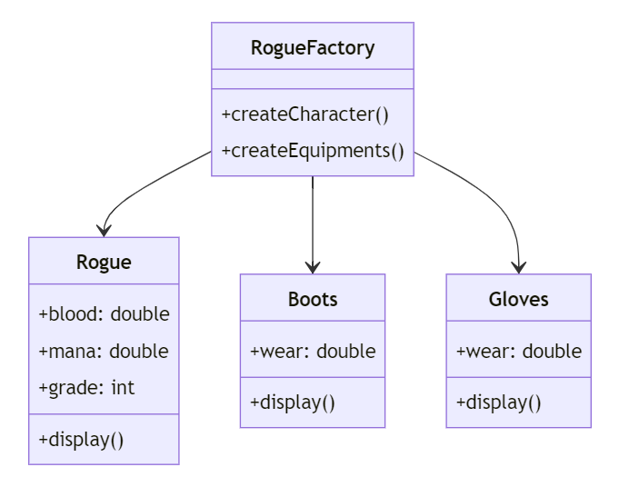

同理,我们可以绘制盗贼工厂的结构图,如图6所示:
对应于 UML 的代码实现为:
// 具体工厂:盗贼工厂

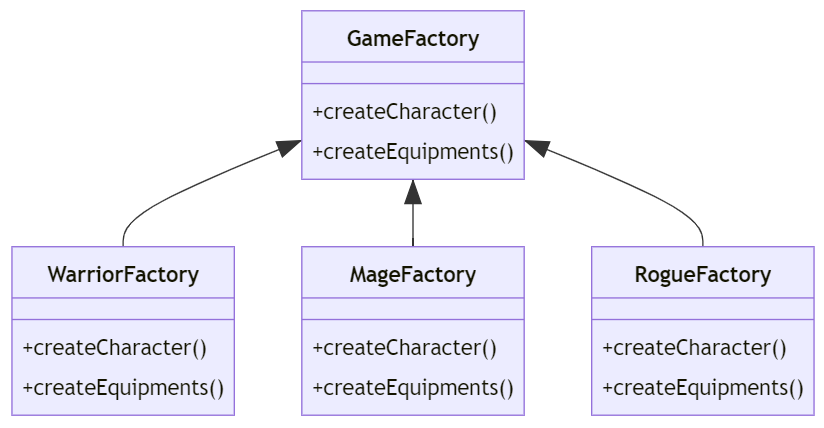

从最顶层来看,游戏工厂提供统一的接口,是一个抽象工厂。而用户混合生产各种具体产的的工厂,如 “战士工厂”、“法师工厂”、“盗贼工厂” 都是基础或者实现了该工厂工厂。这部分的 结构如图8所示:
对应的代码实现为:

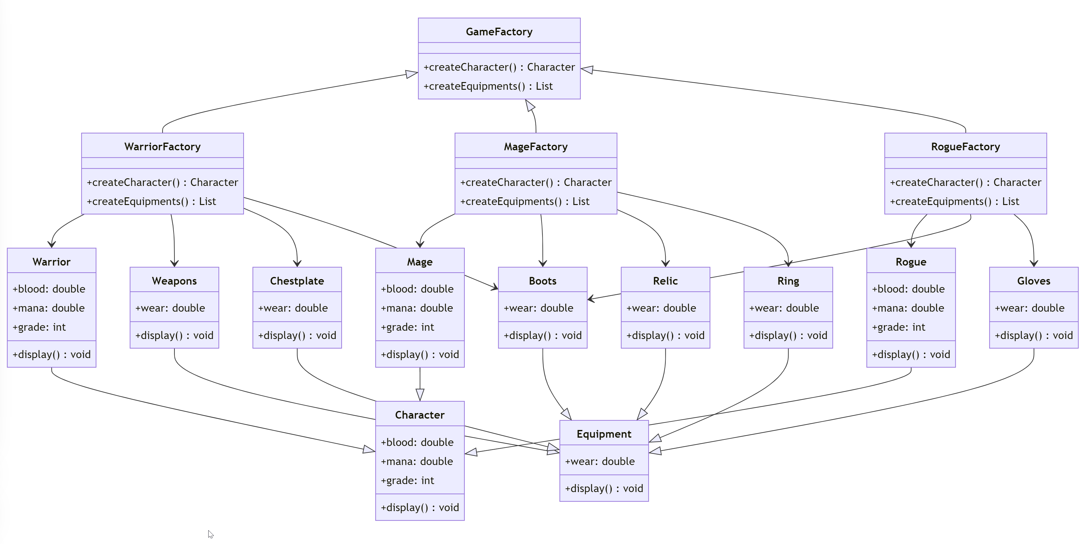

整体上,可以绘制出完整的 UML 类图,如图9所示:
通过 UML类图 编写代码,对应的完整代码为:

可以看到,战士工厂、法师工厂、盗贼工厂,不仅仅可以生产自己需要的角色(依次对应战士、法师、盗贼),同时可以生产对应于自己角色的装备。如战士的装备为武器、胸甲、鞋子;法师的装备为法器、鞋子、指环;盗贼的装备为鞋子、手套。这就是我们所说的抽象工厂模式再实际开发的一个应用的例子。
