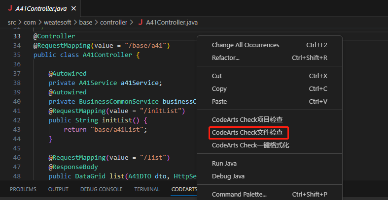

  • 我们可以打开项目的文件右键点击“CodeArts Check文件检查”:

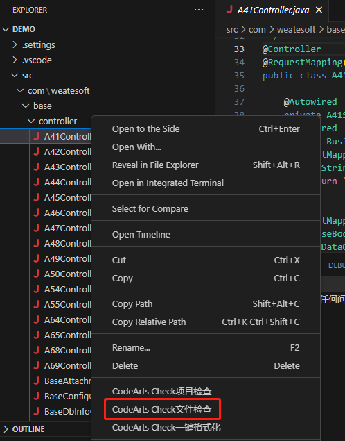

  • 也可以在工程列表选择某些文件或者目录右键点击“CodeArts Check文件检查”:

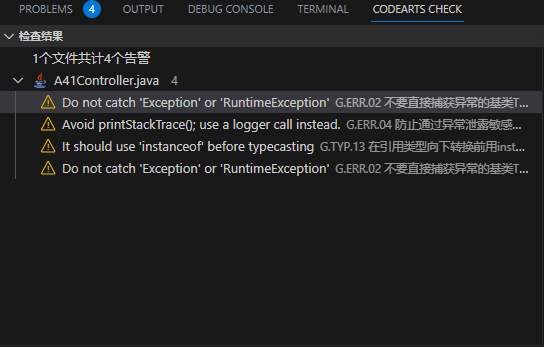

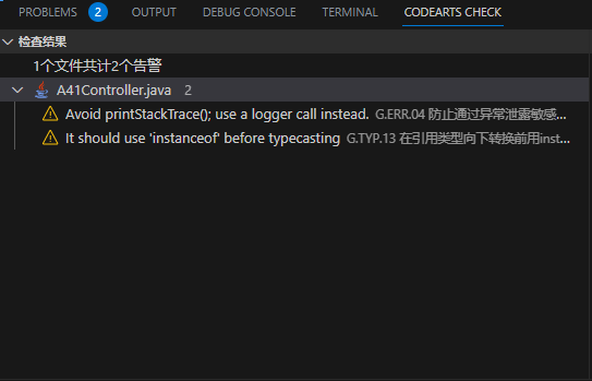

  • 等待检查完成,可以在下方“CodeArts Check”窗口查看结果,结果支持三种展示方式和多种筛选:

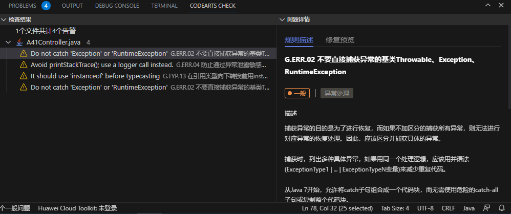

  • 点击告警查看问题的具体详情,根据正确示例和修复建议或者修复预览我们可以快速进行修复:

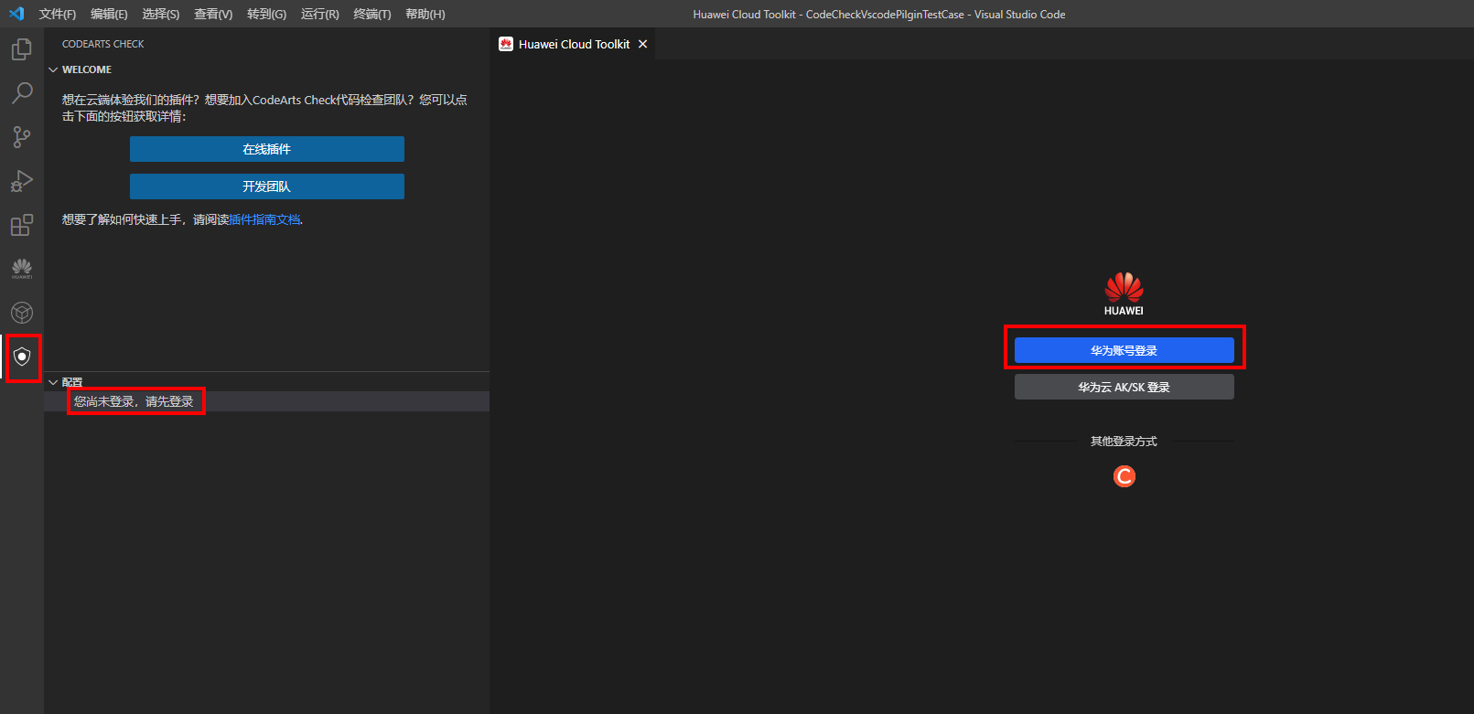

首先,咱们需要有个华为云账号,如果先前已有华为云账号,可以直接体验规范配置了。
登录

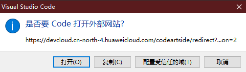

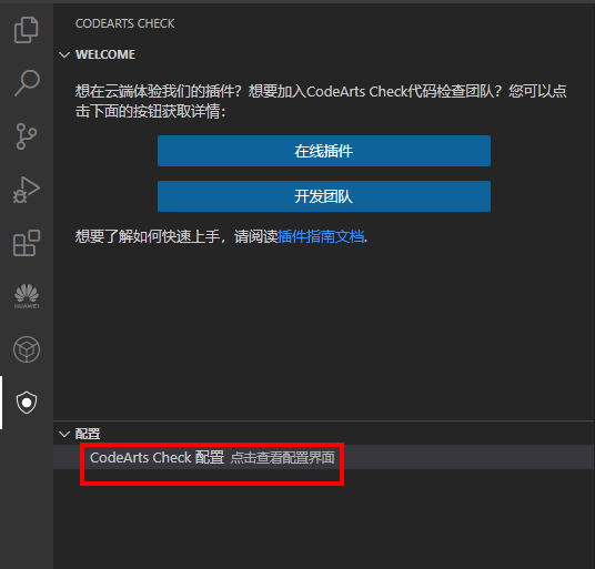

点击左侧边栏“CodeArts Check” logo,在展开的界面中点击“您尚未登录,请先登录”,接着在右侧会打开一个登录窗口,我们可以选择华为云账号登录(推荐使用这一种,其它的有点麻烦);
点击“打开”会直接跳转到浏览器,确认授权后选择自己的华为云账号直接登录,登录成功后配置功能入口就解锁啦
配置
点击“CodeArts Check配置”,就会进入配置主页,如下界面:

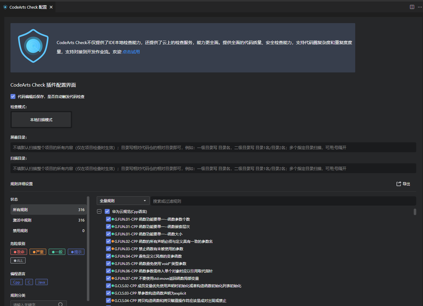

配置内容主要分为4个部分:
1、代码保存是否自动触发扫描:勾选后,编辑代码保存后,插件自动扫描并刷新告警信息;
2、屏蔽目录:可配置相对目录,但是只在触发“CodeArt Check 项目检查”时才生效;如果我们的项目规模比较大或者有不想扫描的目录,个人认为此项配置还是很有作用的;
3、扫描目录:可配置相对目录,但也是只在触发“CodeArt Check 项目检查”时才生效;如果只想扫描某些目录,可以通过此项配置来达到我们想要的效果;
4、规则的启用和禁用:可以勾选或去勾选某些规则然后应用,再扫描代码会发现告警发生变化(下面以G.ERR.02 不要直接捕获异常的基类Throwable、Exception、RuntimeException规则为例);
禁用前:
禁用后:
