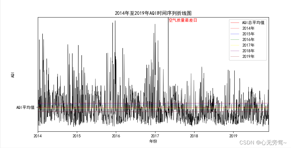

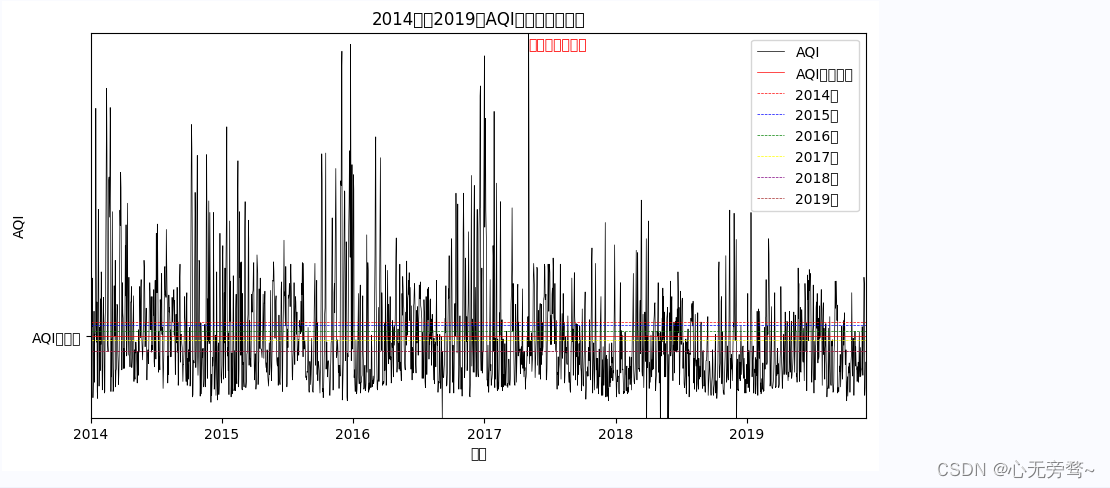

我们在jupyter的notebook中使用matplotlib画图的时候,经常性的会遇见一些中文乱码显示□的情况,如下所示:

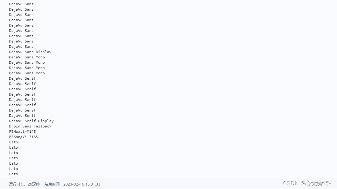

那么问题这时候又来了,怎么查看自己所有用的字体呢?博主给出以下代码解决。
import matplotlib
a=sorted([f.name for f in matplotlib.font_manager.fontManager.ttflist])
for i in a:
print(i)
运行结果如下:

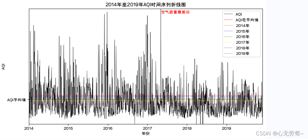

以上就是我们已经拥有的字体。这时候我们只需要将拥有的字体名称与‘SimHei’或者你设置的没有的字体替换即可。
替换之后我们可以发现,现在中文乱码就消失了。

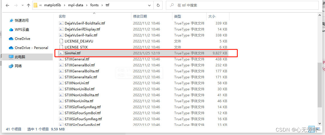

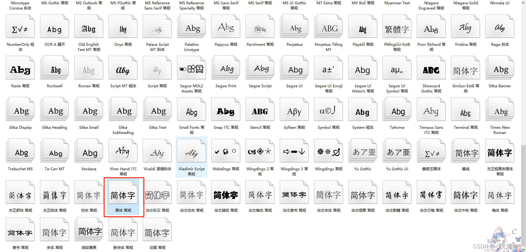

然后进入C:\Windows\Fonts中,找到简体字(黑体常规),然后复制它。
然后进入我们通过上面代码输出的matplotlib安装路径中,按照我的是D:\Anaconda\Lib\site-packages\matplotlib\mpl-data\fonts\ttf。有的人可能直接在D:\Anaconda\Lib\site-packages\matplotlib\mpl-data\fonts目录下就有。最后我们只需要粘贴我们赋值的SimHei字体即可。

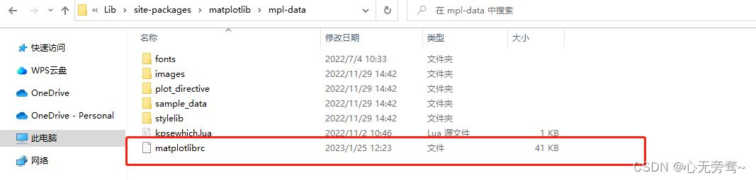

最后,我们进入到D:\Anaconda\lib\site-packages\matplotlib\mpl-data\matplotlibrc中,即:
这里采用记事本打开方式即可。

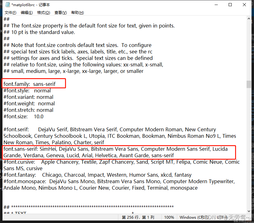

找到#font.family:在这里我已经取消了#的注释,然后我们在下面加一行font.family: simhei,或者向我一样取消font.family: sans-serif的注释,然后再下面的font.sans-serif:里面加一个SimHei。
这时候中文乱码问题就彻底解决了~
