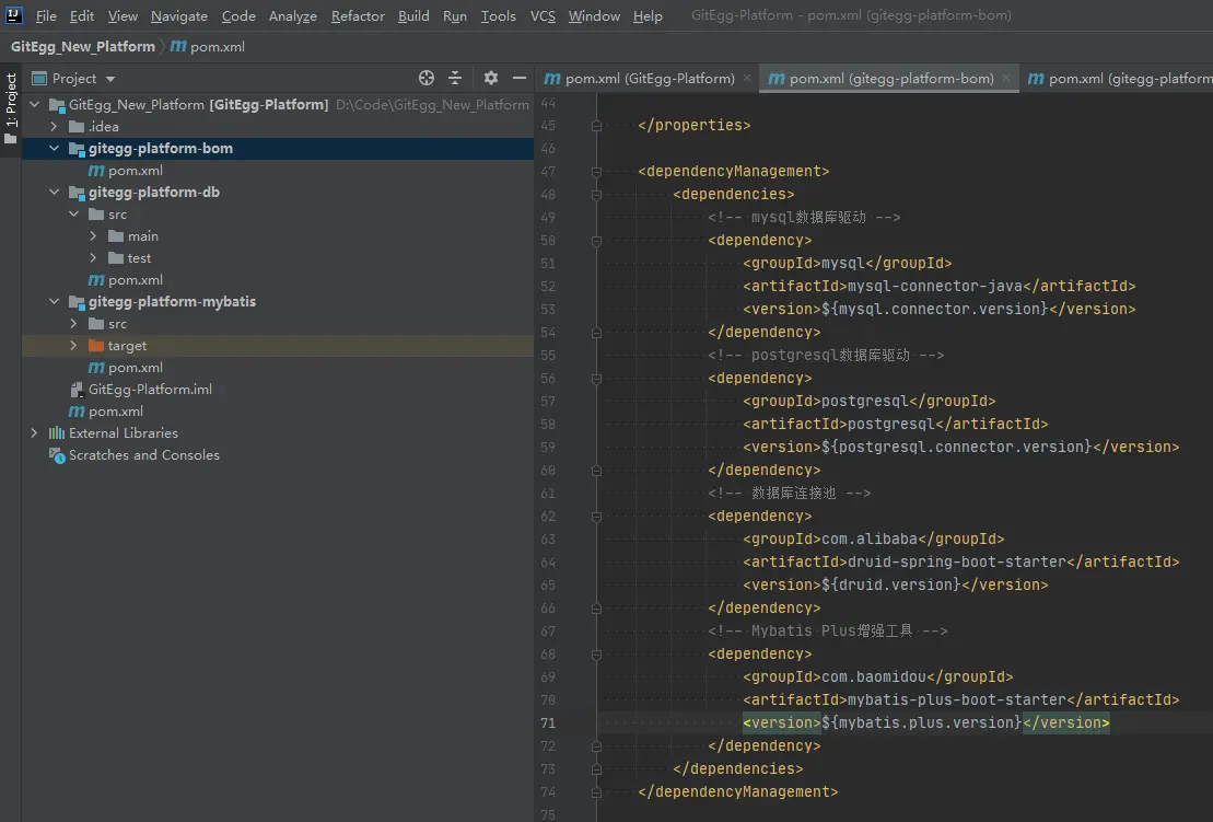

3、修改gitegg-platform-bom工程下的pom.xml,引入目前需要的数据库驱动,数据连接池及Mybatis-Plus:

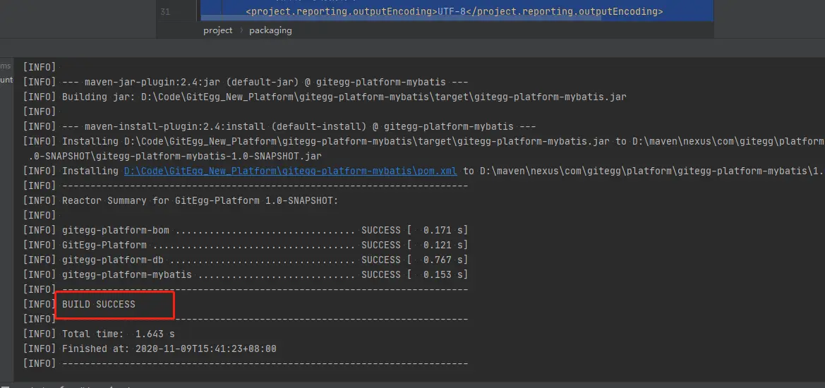

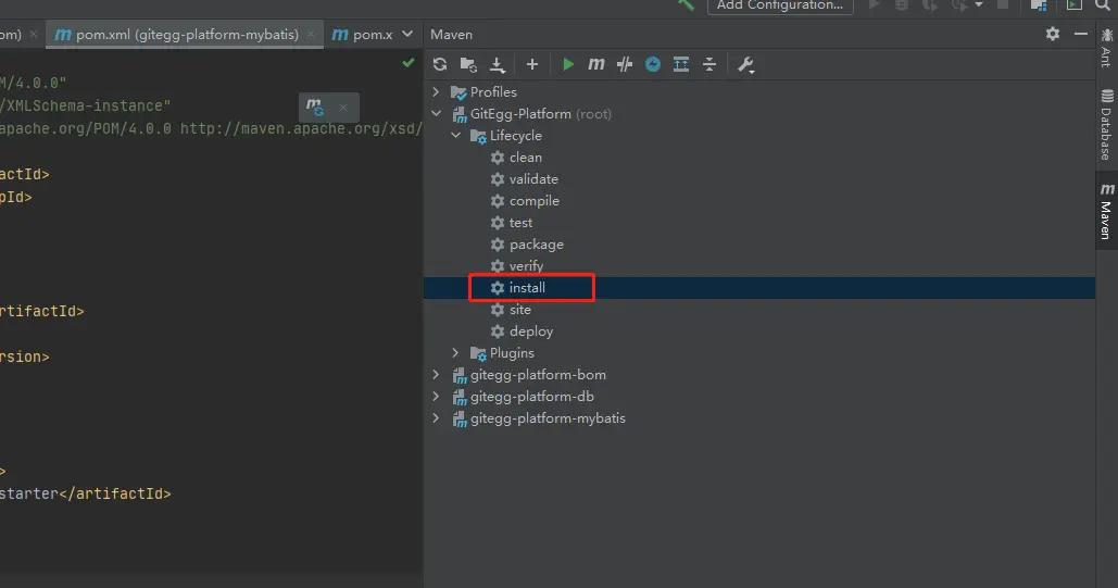

6、pom.xml文件配置好之后,在IDEA右侧窗口,Maven中点击install,将包安装到本地,这样GitEgg-Cloud工程就可以引用GitEgg-Platform工程的jar包了,同理,测试及正式环境需要点击deploy,将jar包发布到测试的Maven私服,或者正式环境的Maven私服。

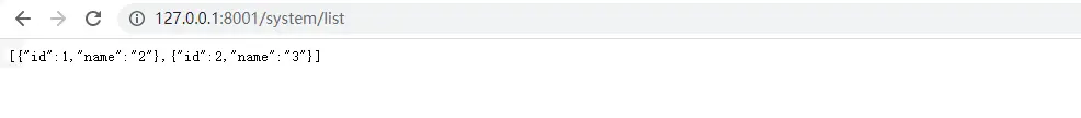

    @GetMapping(value = "list")
    public Object list() {
        return systemService.list();

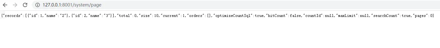

    @GetMapping(value = "page")
    public Object page() {
        return systemService.page();
  • ISystemService.java文件内容:

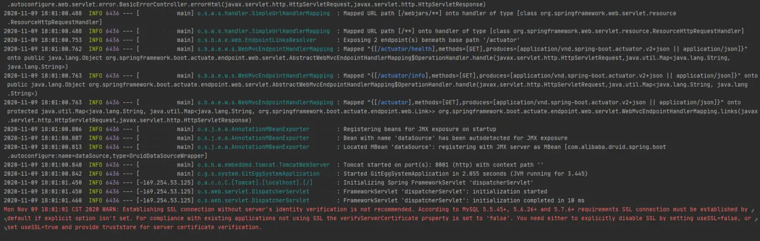

12、运行GitEggSystemApplication,在控制台看是否启动成功,如果启动成功,在浏览器中分别访问http://127.0.0.1:8001/system/list和http://127.0.0.1:8001/system/page,可以看到数据里面的数据:
