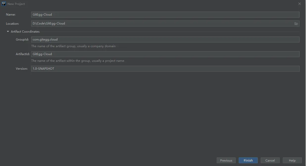

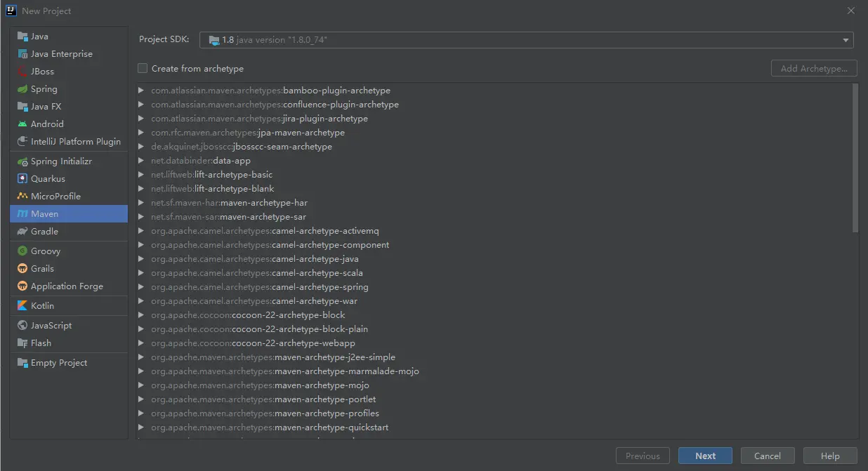

1、创建父工程:File > New > Project…,选择Maven,Create from archetype不要勾选,点击Next进入下一步,填写工程信息。
2、填写项目名称,选择工程代码存放路径,GroupId 、ArtifactId、Version,然后点击Finish完成创建。

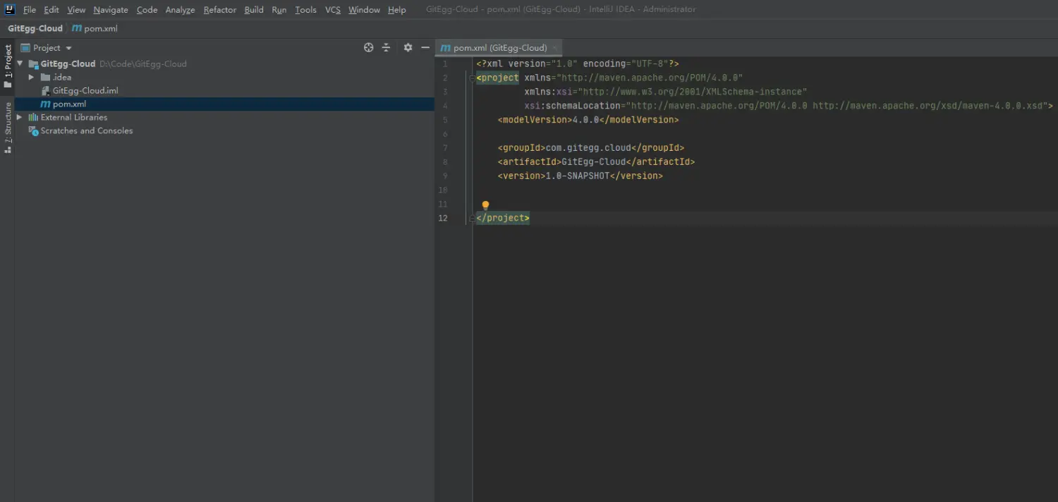

3、因为是父工程,所以删除工程下用不到的src目录。此时,pom.xml文件中没有节点<packaging>pom</packaging>,这里不需要处理,当创建子工程之后,这里会自动添加此节点。

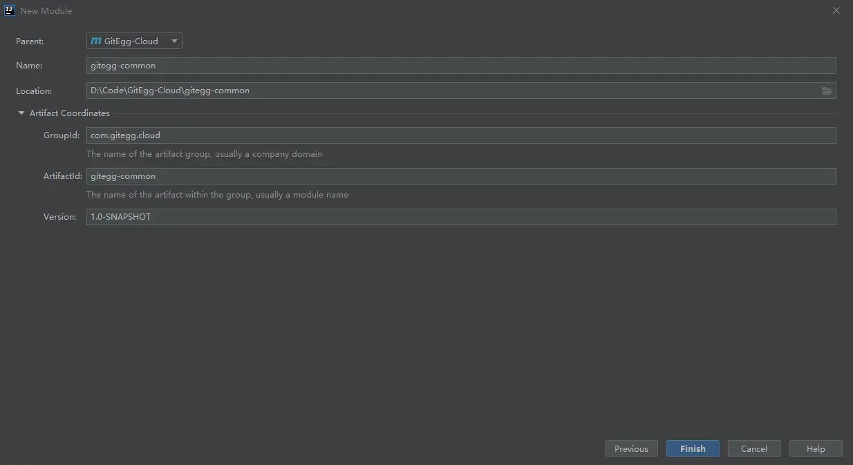

4、创建第一个子工程,在GitEgg-Cloud工程上点击右键,然后选择:New > Module… > Maven,然后直接Next下一步,在Name处填入子工程名称:gitegg-common,然后点击Finish,子工程创建完成,gitegg-common主要提供系统公共方法及工具。

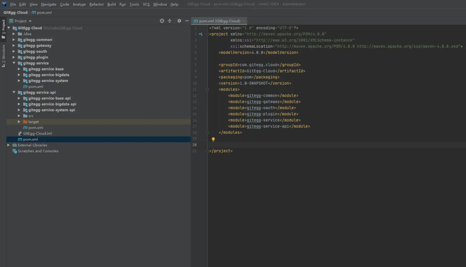

5、然后使用上一步同样的操作步骤,分别创建gitegg-oauth(鉴权),gitegg-gateway(网关),gitegg-plugin(第三方功能扩展)工程模块。使用第1步创建父工程的步骤创建gitegg-service(业务逻辑处理模块)和gitegg-service-api(业务逻辑处理统一封装对外提供服务的api接口)。创建时,在Maven窗口点击右键选择org.apache.tapestry:quickstart,在信息填写页的Parent中选择gitegg-service/gitegg-service-api建好的完整工程目录如下:
