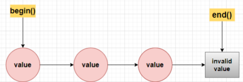

迭代器遍历链表
//begin() : 返回头节点
//end()   : 返回无效的尾节点
list<int>::iterator ite = lst.begin();  //定义迭代器指向头节点
while(ite != lst.end()) {   //不等于链表的尾节点
    cout << *ite << "  ";   //operator*
    ite++;                  //operator++

获取首尾节点中元素的值
注意:end() 返回的是无效的尾节点,不能对其进行间接引用
获取首尾节点中元素的值
