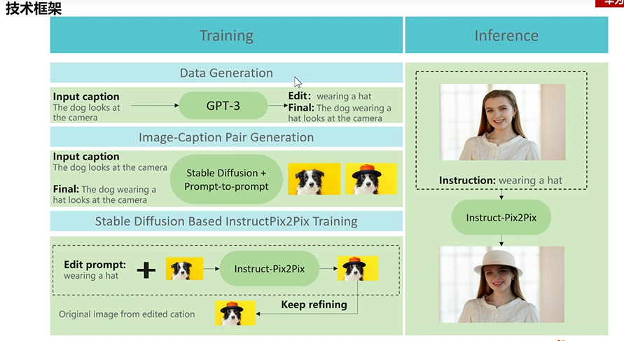

2、技术框架
2.1 框架概述
整个框架是使用现有大模型的能力,实现了自己的任务,整个技术栈都是现有技术的整合,但是依然做出了一个很好玩的应用
框架总体分为2个部分:模型训练(Traning)和推理(Inference)。
模型训练分为数据工程和模型训练。
整个pipeline的目标是通过使用GPT-3生成编辑指令和描述,以及使用Stable Diffusion生成图像对,来训练Instruct-Pix2Pix模型,使其能够根据编辑指令生成高质量的编辑后的图像。然后,使用训练好的Instruct-Pix2Pix模型进行推理,以提供给用户或实际应用场景所需的编辑后的图像。

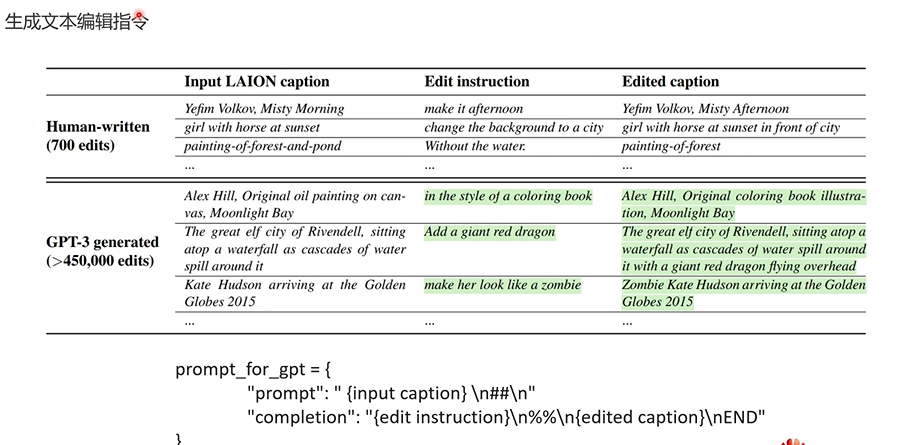

2.2.1 编辑指令的生成
这部分完全是文字工作,借助了GPT-3 的能力,给定一个输入的描述,然后由GPT-3 输出编辑后的指令和生成的描述
比如图中输入:The dog looks at the Camera
GPT3 会输出:编辑指令 wearing a hat 和最终的描述指令 The dog wearing a hat looks at the camera
作者使用了700条人工标注的指令,并对GPT-3进行了微调,以便在生成编辑指令和编辑后的指令时能够更好地满足要求。
输入GPT-3的指令格式包括两部分:prompt和completion。其中,prompt是输入指令,用于指导GPT-3生成相应的文本输出;completion是编辑指令和编辑后的指令,用于在GPT-3生成的结果上进行进一步的修改和调整。这样输入的好处是编辑指令也是由GPT-3生成的,这样保证生成的多样哈。最终GPT会生成超过45万的编辑指令,上图高亮的部分都是GPT-3生成,这些指令被用于训练Instruct-Pix2Pix模型,最终为实际应用场景提供高质量的图像编辑服务。

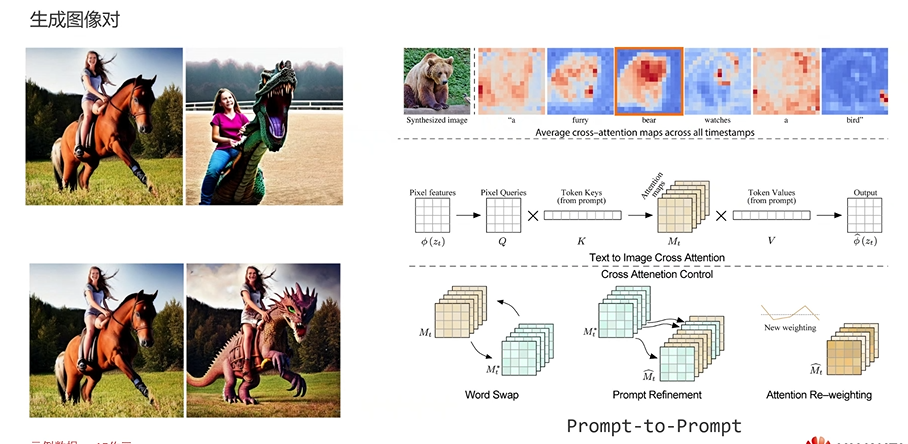

2.2.2 生成图像对
将上一步骤生成的超过45万的编辑指令和描述指令,输入通过Stable Diffusion 生成图像对。
在这个过程中存在一个挑战,做过文生图的同学都知道,即使你固定随机数,差距很小的prompt通过Stable Diffusion也有可能生成内容完全不同的图像,这是因为Stable Diffusion在生成图像时受到许多因素的影响,例如随机数生成、模型参数、输入文本的微小变化等等。因此,即使两个prompt看起来非常相似,Stable Diffusion也可能生成截然不同的图像。
解决办法:
在文生图中,使用了Cross Attention机制来建立文本和图片之间的关联。Cross Attention是一种注意力机制,其本质是通过筛选来实现信息的融合。在文生图中,这种机制被用于找到文本提示(prompt)与图片之间的关系。
具体而言,当给定一个文本提示时,Cross Attention会对文本中的不同单词进行激活,并通过注意力的机制,选择与激活单词相关联的图片区域。通过这种方式,可以根据文本提示中的不同单词来激活不同的图像区域,从而实现文本与图像的关联。
以文生图中的例子为例,如果文本提示中包含单词"bear",则Cross Attention机制会根据该单词的激活程度,选择与之相关联的图片区域。在上图中可以看到,与"bear"相关联的图片区域被激活得最多。这意味着该区域与"bear"这个单词有最强的关联。
通过Cross Attention机制,文生图能够将文本提示和图片进行有效地融合,从而产生与文本提示相对应的图像生成结果。这种机制能够帮助生成更准确和相关的图像,使文本与图像之间的关联更加紧密和有意义。
这个替换可以可以发生在任意一步,替换的越多则图像更多样。

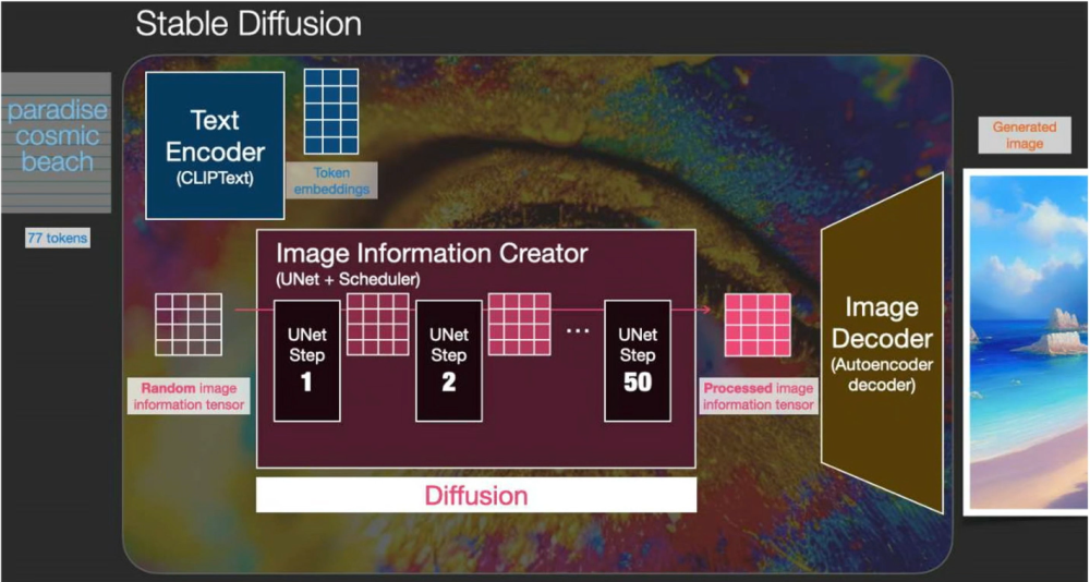

2.3.1 文生图原理
整个任务是输入prompt,根据prompt输出一张图。
1.对输入的文字进行tokenlization和embedings获得词向量。
2.词向量会在Diffusion中通过Cross Attention的过程中参与到图像生成的过程中
3.模型还会有一个随机的噪声图向量输入,在扩散的过程中恢复到原图的生成像素向量
4.最后通过解码器将像素向量解码

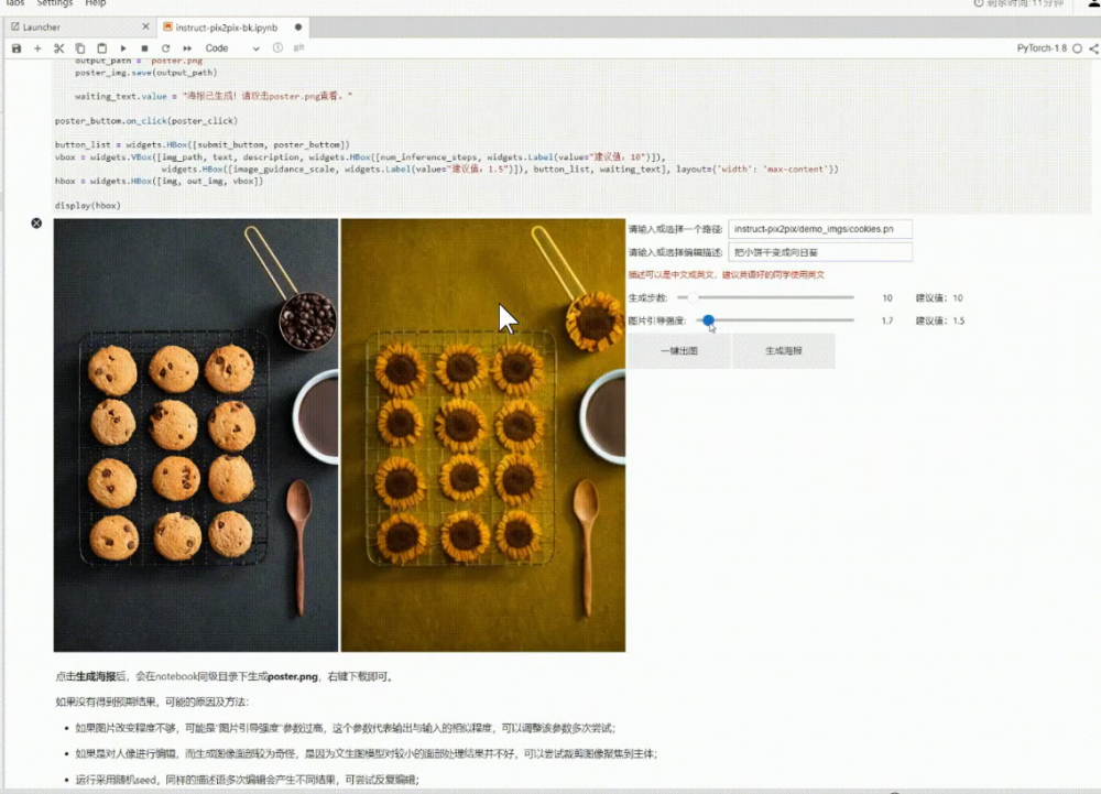

编辑命令支持中文,系统将中文翻译为prompt,如果遇到生成的图不好,可能是翻译的不好,也可以直接输入英文。同时系统支持生成海报,方便使用。

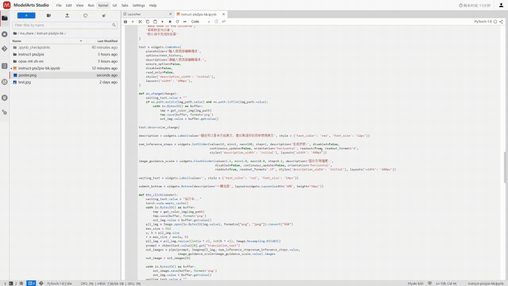

3.1 教程
体验地址:https://developer.huaweicloud.cn/develop/aigallery/notebook/detail?id=1449263e-83d2-438a-895c-dab8ab9ba5c8&ticket=ST-81479-CIrz2uuQi2uMIRcbTlzdobWR-sso
实名认证教程地址:https://developer.huaweicloud.cn/develop/aigallery/article/detail?id=4ce709d6-eb25-4fa4-b214-e2e5d6b7919c
教程中有完成的介绍,这里就不赘述了
注意:
1.切换资源使会有提示,要等资源切换完成后再做操作,不要着急。
2.点击生成海报后,会在notebook同级目录下生成poster.png,右键下载即可。
3.如果没有得到预期结果,可能的原因及方法:
• 如果图片改变程度不够,可能是"图片引导强度"参数过高,这个参数代表输出与输入的相似程度,可以调整该参数多次尝试;
• 如果是对人像进行编辑,而生成图像面部较为奇怪,是因为文生图模型对较小的面部处理结果并不好,可以尝试裁剪图像聚焦到主体;
• 运行采用随机seed,同样的描述语多次编辑会产生不同结果,可尝试反复编辑;
• 使用同义但不同表述的描述语可能对结果有较大的影响,如"turn him into a dog" vs. "make him a dog" vs. "as a dog".
• 如需生成高分辨率图,请切换更高显存的资源,同时修改应用cell中的max_size参数。
