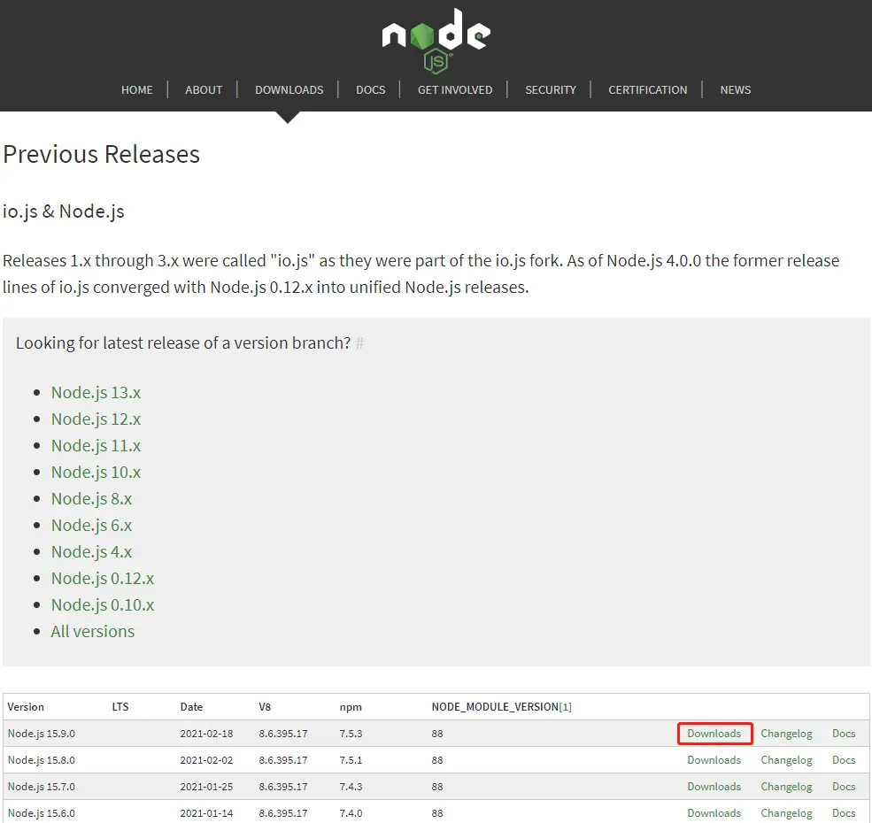

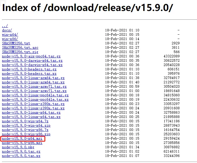

    前端开发需要准备的环境及软件有:Node.js 15.9.0+,npm/cnpm/yarn,Visual Studio Code

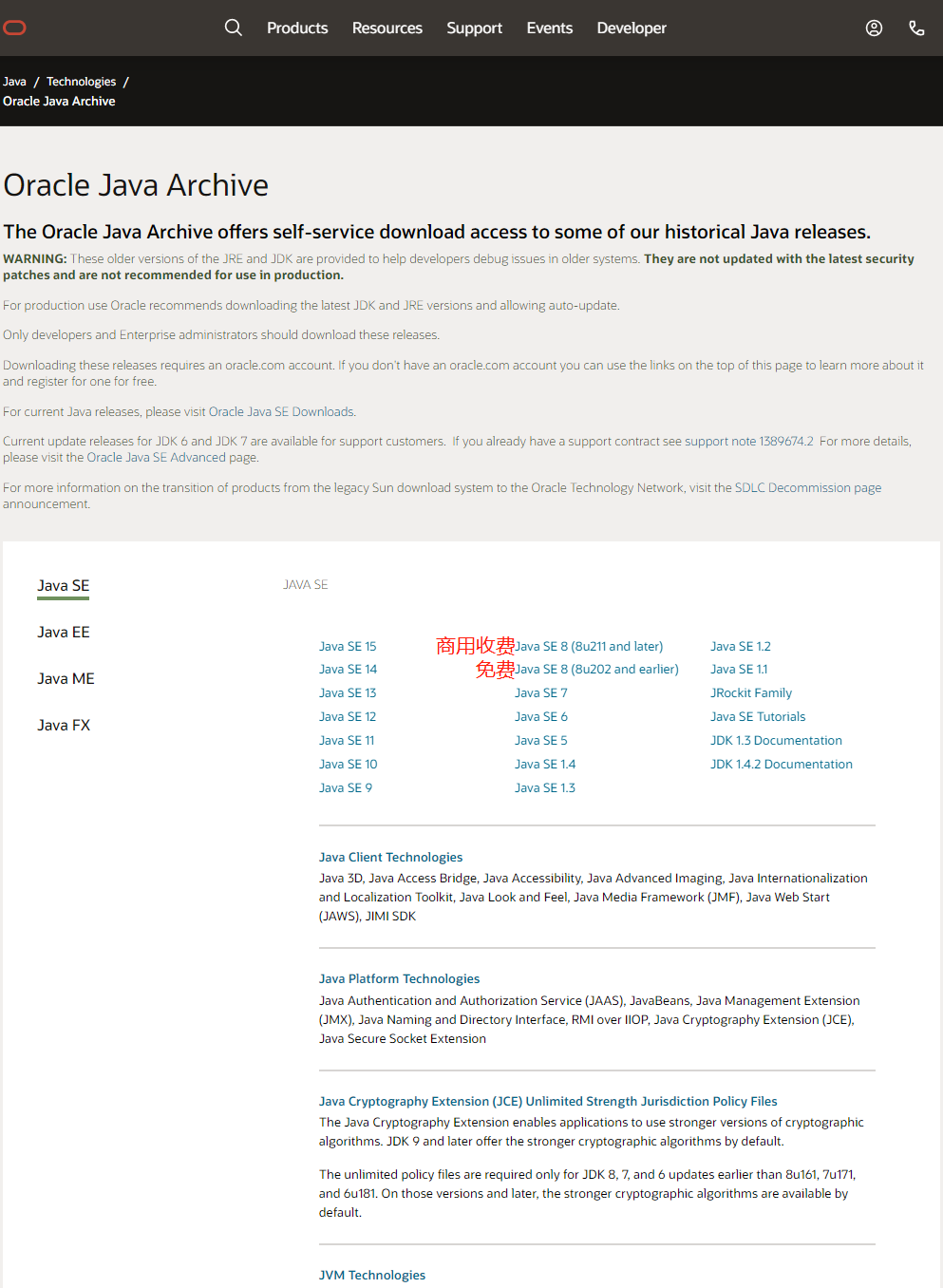

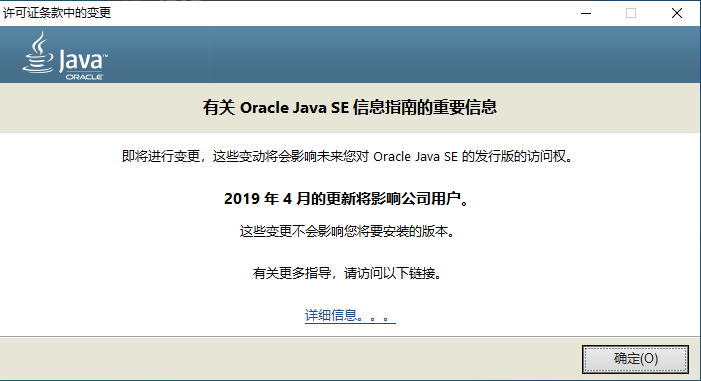

    2019年4月16日,Oracle发布了Oracle JDK的8u211和8u 212两个版本(属于JDK8系列),并从这两个版本开始将JDK的授权许可从BCL换成了OTN,也就是从这两个版本开始商用收费。当然,个人开发和测试并不会收费,那么商用环境我们可以有两个选择: 下载之前的版本(2019年1月15日发布的Oracle JDK 8u201和[8u202]进行使用或者选择使用[OpenJDK]。目前我们一般的做法是在本地开发环境使用Oracle JDK ,在测试环境和正式环境中使用OpenJDK。为了保持使用的特性一致,需选择合适的版本。

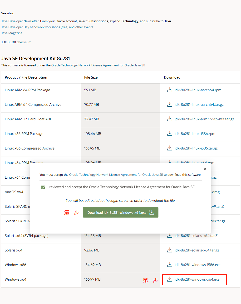

我们这里在开发过程中选择使用Oracke JDK, Oracle JDK官网下载选择页面已标注好8u211后面的版本和8u202之前的版本方便下载,
Oracle JDK官网下载页
  1. 选择JDK免费版进行下载,根据自己合适的Windows系统版本下载,我这里选择Windows x64版本,提前做好Oracke JDK网站的系统注册和登录,否则在下载过程中会提示登录,选择页面:
Oracle JDK下载页

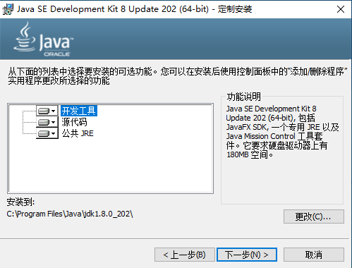

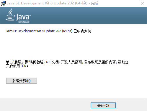

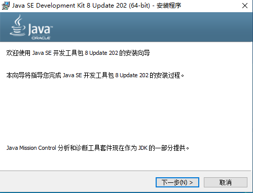

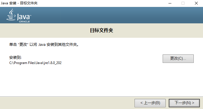

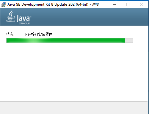

  1. 双击下载的Oracle JDK进行安装,根据提示一步步地点击下一步即可:
安装1
安装2
安装3
安装4
安装5
安装6

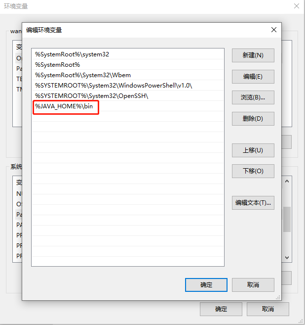

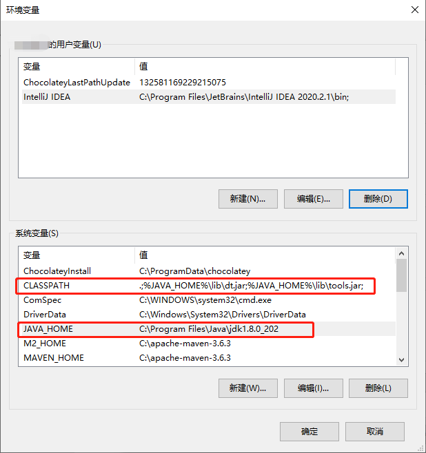

  1. 配置环境变量:
    在系统环境变量中添加JAVA_HOME和 CLASSPATH,并将JAVA的bin目录加入到path中
环境变量1
环境变量2

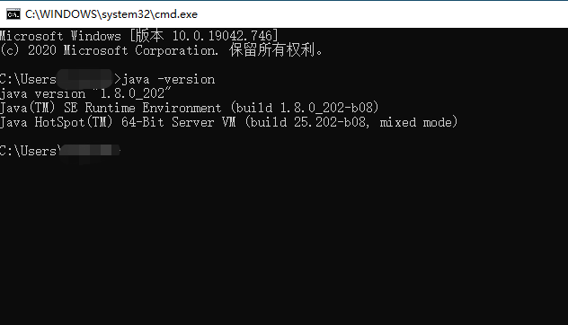

  1. 验证是否安装配置成功:
    运行 -> cmd命令窗口,在命令行中输入:java -version,下面出现版本信息说明安装配置成功。

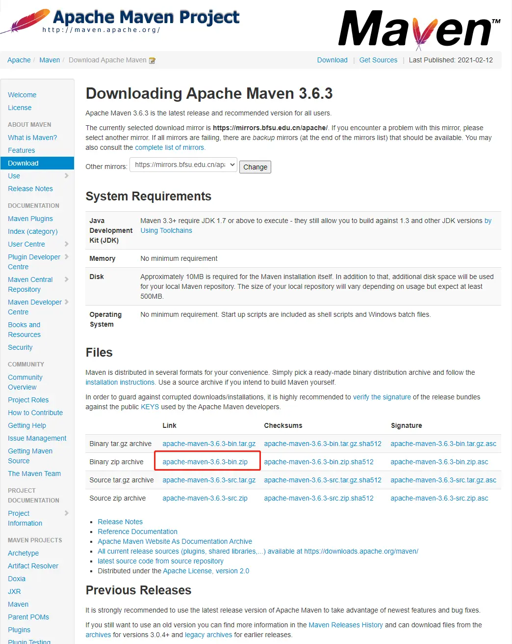

  1. 下载安装:
    Maven(http://maven.apache.org/download.cgi)需要JDK的支持,我们这里选择最新的Manven版本3.6.3,需要JDK1.7以上的支持,JDK的安装以及配置在上面我们已经完成。 下载Maven的zip包: apache-maven-3.6.3-bin.zip
Maven下载页

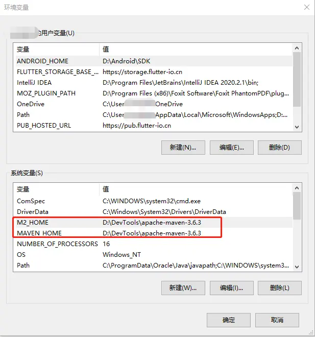

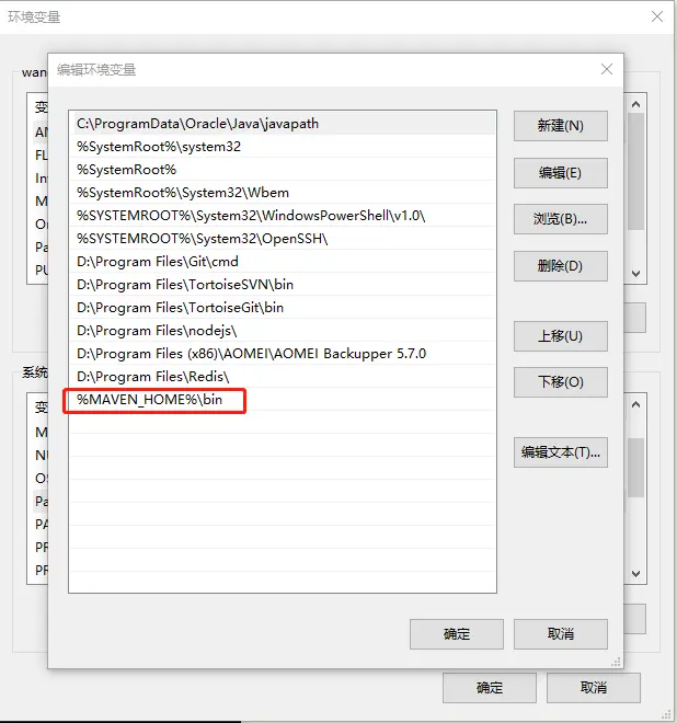

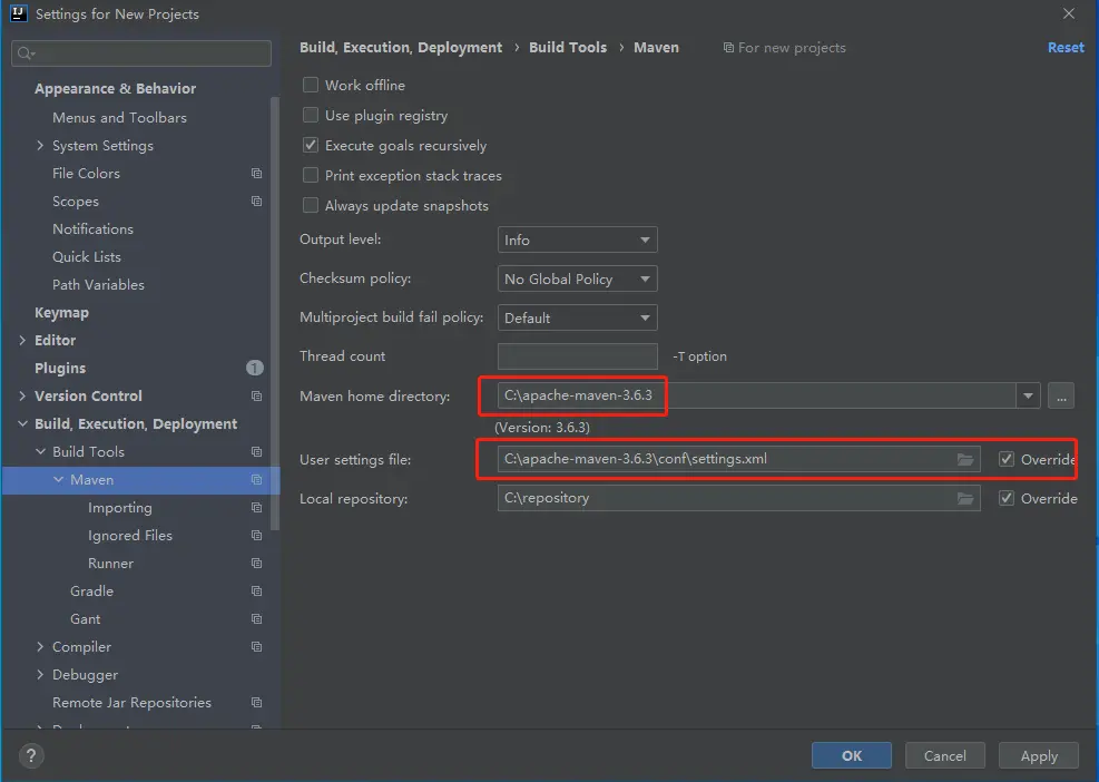

  1. 配置环境:
    在系统环境变量中添加 M2_HOME 和 MAVEN_HOME,最后在PATH中添加Maven的bin目录: %MAVEN_HOME%\bin
path

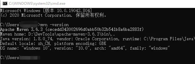

  1. 验证是否安装配置成功:
    运行 -> cmd命令窗口,在命令行中输入:mvn -version ,如下图所示,展示版本信息说明安装配置成功。
Maven版本信息

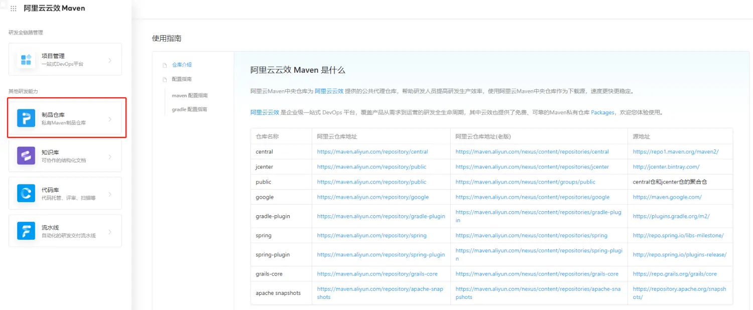

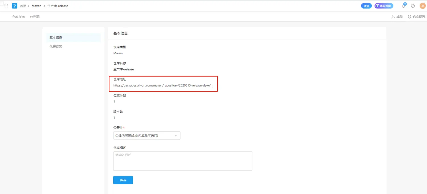

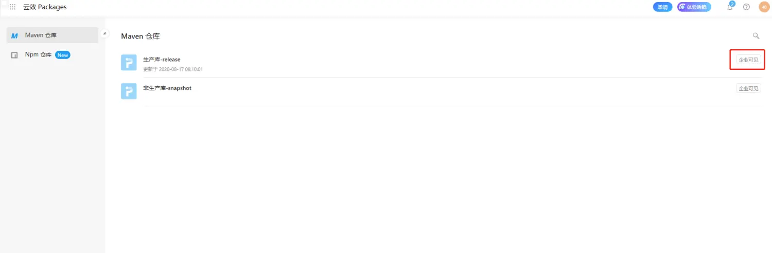

  1. 注册私服并获取私服仓库地址:
    我们可以选择安装Nexus作为Maven仓库管理器,也可以使用提供的Maven私服,配置方式都是一样的,这里我们选择使用[的Maven私服],如果是企业使用,这里建议申请私有仓库:
阿里Maven仓库
私有仓库
私有仓库地址
5、配置Maven私服地址和本地仓库路径,请按下面的注释进行替换为自己的私有仓库信息。

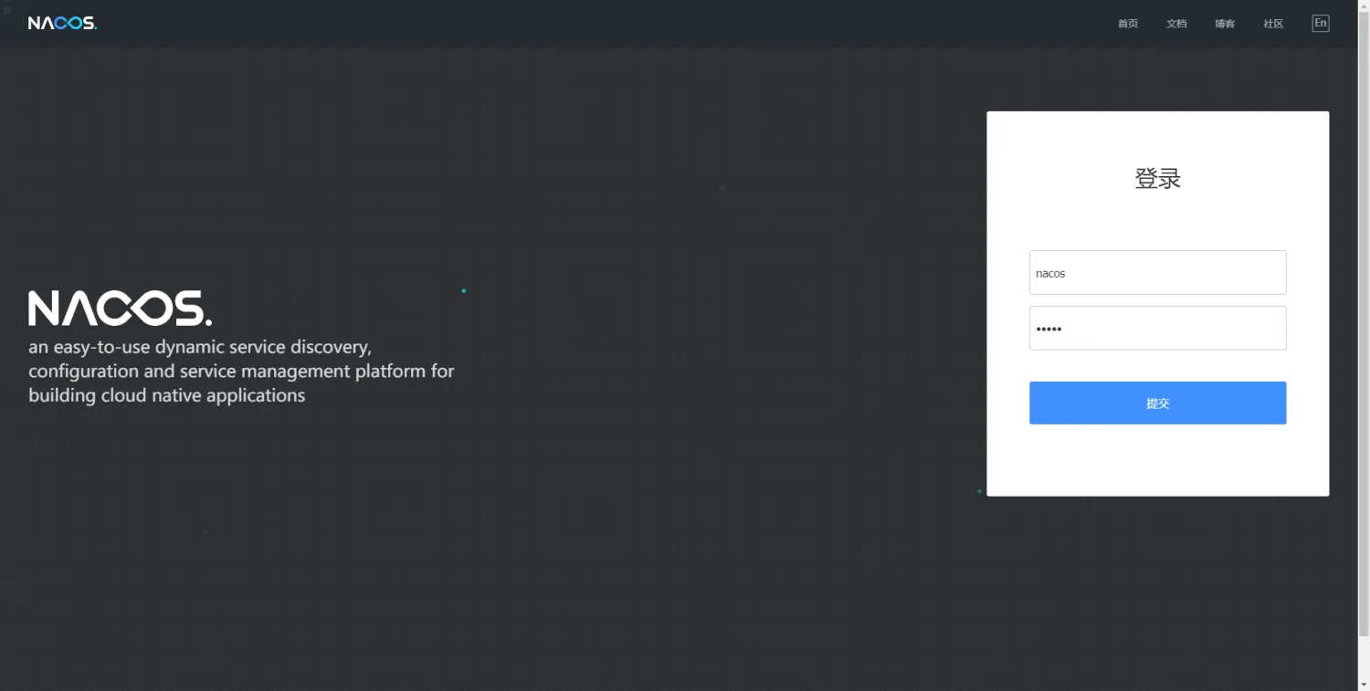

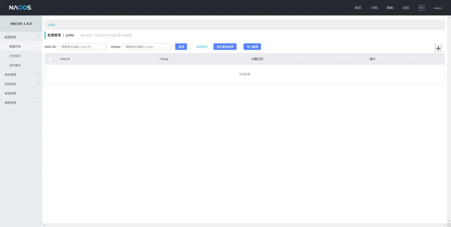

五、安装Nacos
    Nacos是一个更易于构建云原生应用的动态服务发现、配置管理和服务管理平台,Nacos 致力于帮助您发现、配置和管理微服务。Nacos 提供了一组简单易用的特性集,帮助您快速实现动态服务发现、服务配置、服务元数据及流量管理。

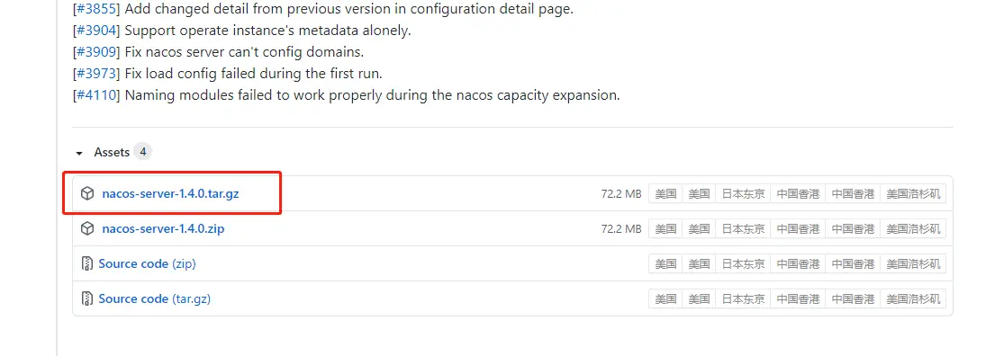

  1. Nacos发布地址:https://github.com/alibaba/nacos/releases,从里面选择需要的版本,这里选择1.4.0版本,下载地址为:https://github.com/alibaba/nacos/releases/download/1.4.0/nacos-server-1.4.0.tar.gz。
Nacos发布地址
  1. 下载完成后,上传到测试Linux服务器解压。(如果只想本地windows安装,可以下载nacos-server-1.4.0.zip,解压后使用方法基本一致)

  1. 在数据库中刷入/nacos/conf目录下的nacos-mysql.sql数据库脚本,如果需要其他配置或者了解使用方式可以访问官网,官网地址:https://nacos.io/zh-cn/docs/quick-start.html。
  2. 进入到bin目录下直接执行sh startup.sh -m standalone。

6、服务启动之后,可以访问http://ip:8848/nacos访问管理后台,默认用户名密码:nacos/nacos
Nacos登录页
Nacos首页

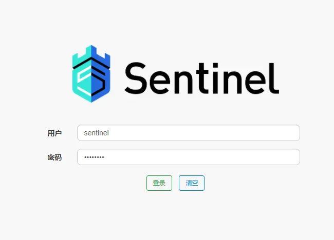

六、安装Sentinel
  1. 下载Sentinel发布版本,地址https://github.com/alibaba/Sentinel/releases
  2. 将下载的jar包sentinel-dashboard-1.8.0.jar上传到CentOS7服务器,Sentinel 是一个标准的 Spring Boot 应用,以 Spring Boot 的方式运行 jar 包即可,执行启动命令
nohup java -Dserver.port=8086 -Dproject.name=sentinel-dashboard -jar sentinel-dashboard-1.8.0.jar >/dev/null &
3、在浏览器输入测试的http://ip:8086 即可访问登录界面,默认用户名密码为sentinel/sentinel
4、至此,一个简单的Sentinel就部署成功了

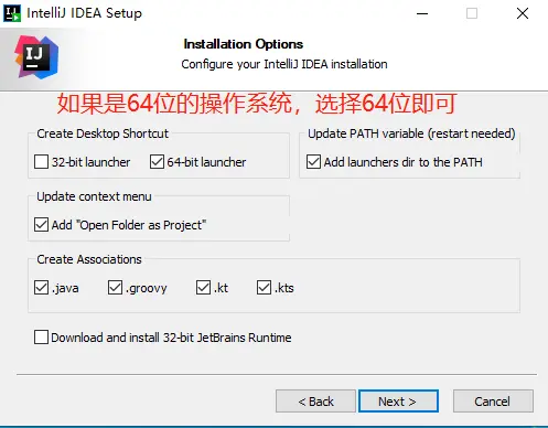

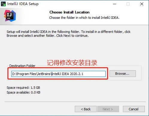

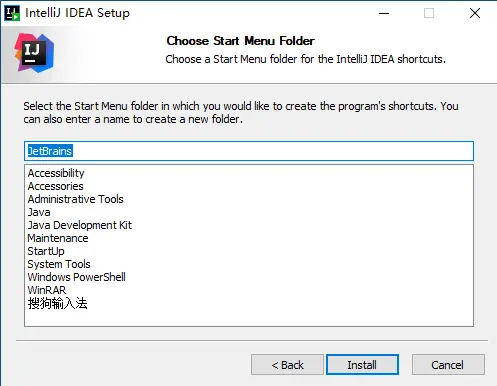

七、安装IntelliJ IDEA
    后台Java代码我们使用目前最流行的IntelliJ IDEA进行开发

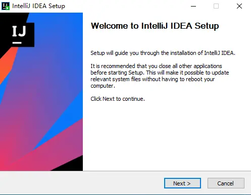

  1. 下载需要的安装包,IntelliJ IDEA下载,双击安装,一直点击下一步,尽量修改一下安装目录,不要安装在C盘即可。
安装第一步
安装第二步
安装第三步
安装第四步

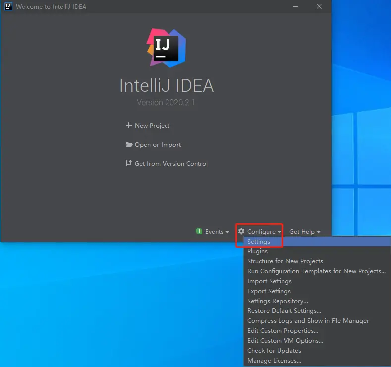

  1. 想办法获取到注册码
  2. 配置默认的Maven和JDK路径

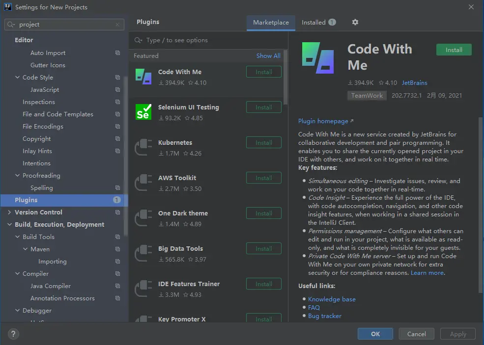

Settings
Maven配置
IDEA默认会读取到系统配置的JDK环境变量,具体项目可通过File -> Project Structure进行配置。
4. 通过插件中心,安装Lombok,MybatisX, Save Actions, Eclipse Code Formatter插件,后面会详细介绍几款插件的用法:
插件安装

一、安装Node.js
    如果是刚接触Vue的话,建议学习一下vue-element-admin系列文章,介绍得很详细,虽然ElementUI已经不更新了,但是这位前端大神写的文档比AntDesignVue文档高好几个层级,AntDesignVue适合掌握一定Vue能力的人去使用学习。
  1. Node.js下载地址:https://nodejs.org/en/download/releases/
Node.js下载页
Node.js下载页

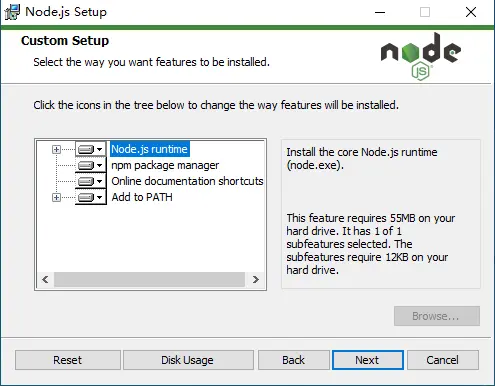

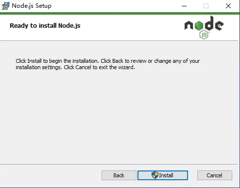

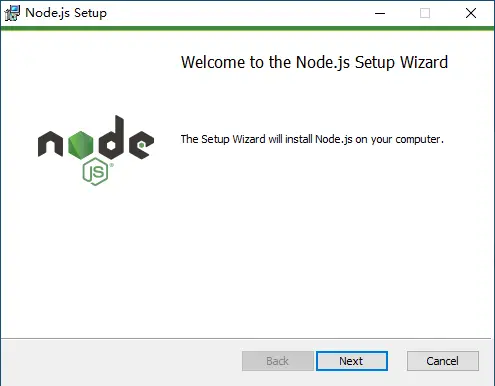

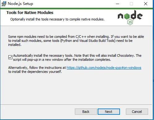

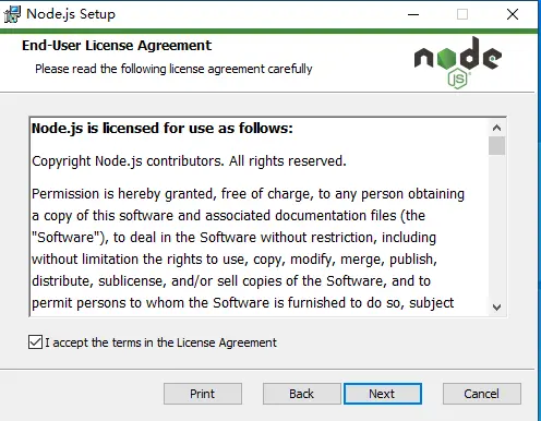

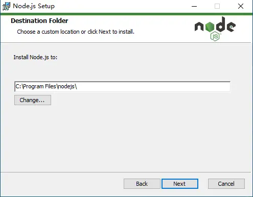

  1. 双击安装包,一步步点击下一步即可
安装1
安装2
安装3
安装4
安装5
安装6

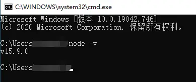

  1. 检查是否安装成功
    运行 -> cmd命令窗口 ,在命令行中输入 node -v ,显示node版本信息表示安装成功
查看版本

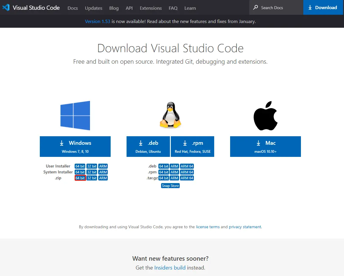

  1. 下载合适的VSCode安装包,下载地址
VSCode下载页
  1. 我们这里选择的是.zip解压版,下载解压后就可使用。
