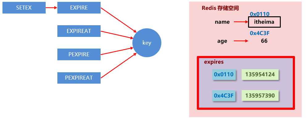

1.2 时效性数据的存储结构
在Redis中,如何给数据设置它的失效周期呢?数据的时效在redis中如何存储呢?看下图:
过期数据是一块独立的存储空间,Hash结构,field是内存地址,value是过期时间,保存了所有key的过期描述,在最终进行过期处理的时候,对该空间的数据进行检测, 当时间到期之后通过field找到内存该地址处的数据,然后进行相关操作。

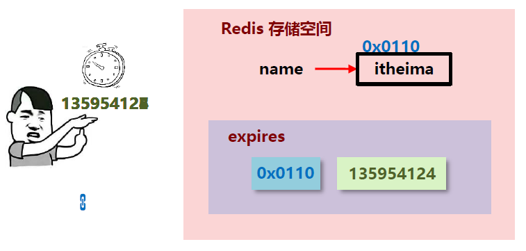

2.2 定时删除
创建一个定时器,当key设置有过期时间,且过期时间到达时,由定时器任务立即执行对键的删除操作
• 优点:节约内存,到时就删除,快速释放掉不必要的内存占用
• 缺点:CPU压力很大,无论CPU此时负载量多高,均占用CPU,会影响redis服务器响应时间和指令吞吐量
• 总结:用处理器性能换取存储空间(拿时间换空间)

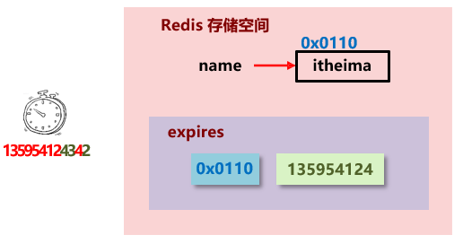

2.3 惰性删除
数据到达过期时间,不做处理。等下次访问该数据时,我们需要判断
1. 如果未过期,返回数据
2. 发现已过期,删除,返回不存在
• 优点:节约CPU性能,发现必须删除的时候才删除
• 缺点:内存压力很大,出现长期占用内存的数据
• 总结:用存储空间换取处理器性能(拿时间换空间)

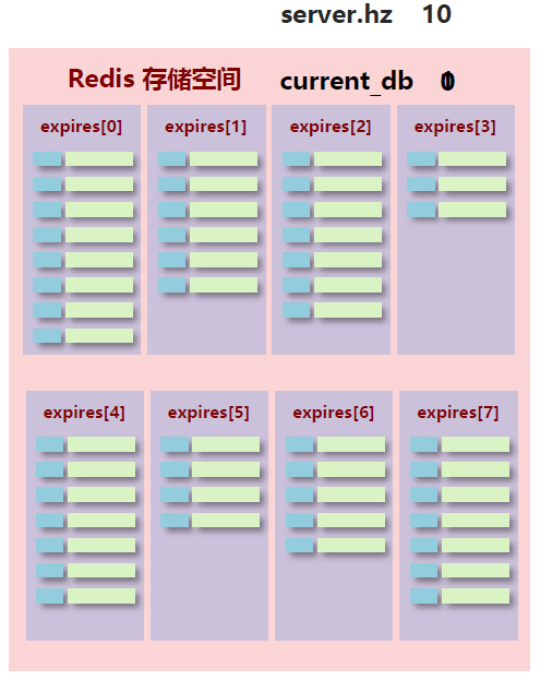

2.4 定期删除
定时删除和惰性删除这两种方案都是走的极端,那有没有折中方案?
我们来讲redis的定期删除方案:
• Redis启动服务器初始化时,读取配置server.hz的值,默认为10
• 每秒钟执行server.hz次serverCron()-------->databasesCron()--------->activeExpireCycle()
• activeExpireCycle()对每个expires[*]逐一进行检测,每次执行耗时:250ms/server.hz
• 对某个expires[*]检测时,随机挑选W个key检测
如果key超时,删除key
如果一轮中删除的key的数量>W*25%,循环该过程
如果一轮中删除的key的数量≤W*25%,检查下一个expires[*],0-15循环
W取值=ACTIVE_EXPIRE_CYCLE_LOOKUPS_PER_LOOP属性值
• 参数current_db用于记录activeExpireCycle() 进入哪个expires[*] 执行
• 如果activeExpireCycle()执行时间到期,下次从current_db继续向下执行
• 特点1:CPU性能占用设置有峰值,检测频度可自定义设置
• 特点2:内存压力不是很大,长期占用内存的冷数据会被持续清理
• 总结:周期性抽查存储空间(随机抽查,重点抽查)
