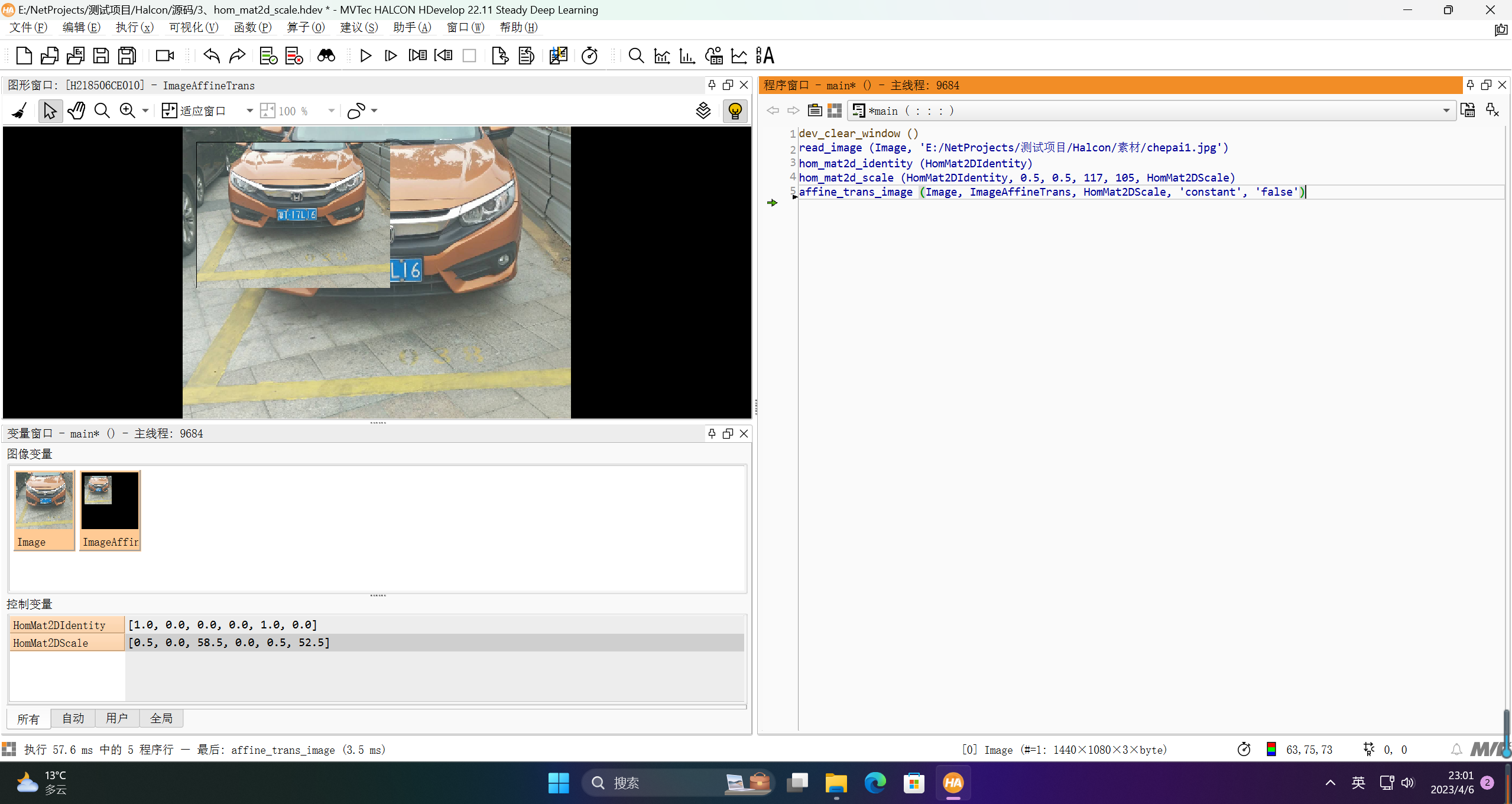

1.1 从空变换矩阵创建仿射变换矩阵
hom_mat2d_identity( : : : HomMat2DIdentity)
功能:产生仿射变换矩阵(产生一个空的二维空变换矩阵)
* 清理窗口
dev_clear_window ()
* 读取图片
read_image (Image, 'E:/NetProjects/测试项目/Halcon/素材/chepai1.jpg')
* 生成一个仿射变换矩阵(齐次矩阵)
hom_mat2d_identity (HomMat2DIdentity)
* 二值化
rgb1_to_gray (Image, GrayImage)
* 按照rgb仿射拆成3个通道
decompose3 (Image, r, g, b)
* 创建一个缩放得仿射变换矩阵
hom_mat2d_scale (HomMat2DIdentity, 0.5, 0.5, 0, 0, HomMat2DScale)
* 仿射变换图片
affine_trans_image (Image, ImageAffineTrans, HomMat2DScale, 'constant', 'false')

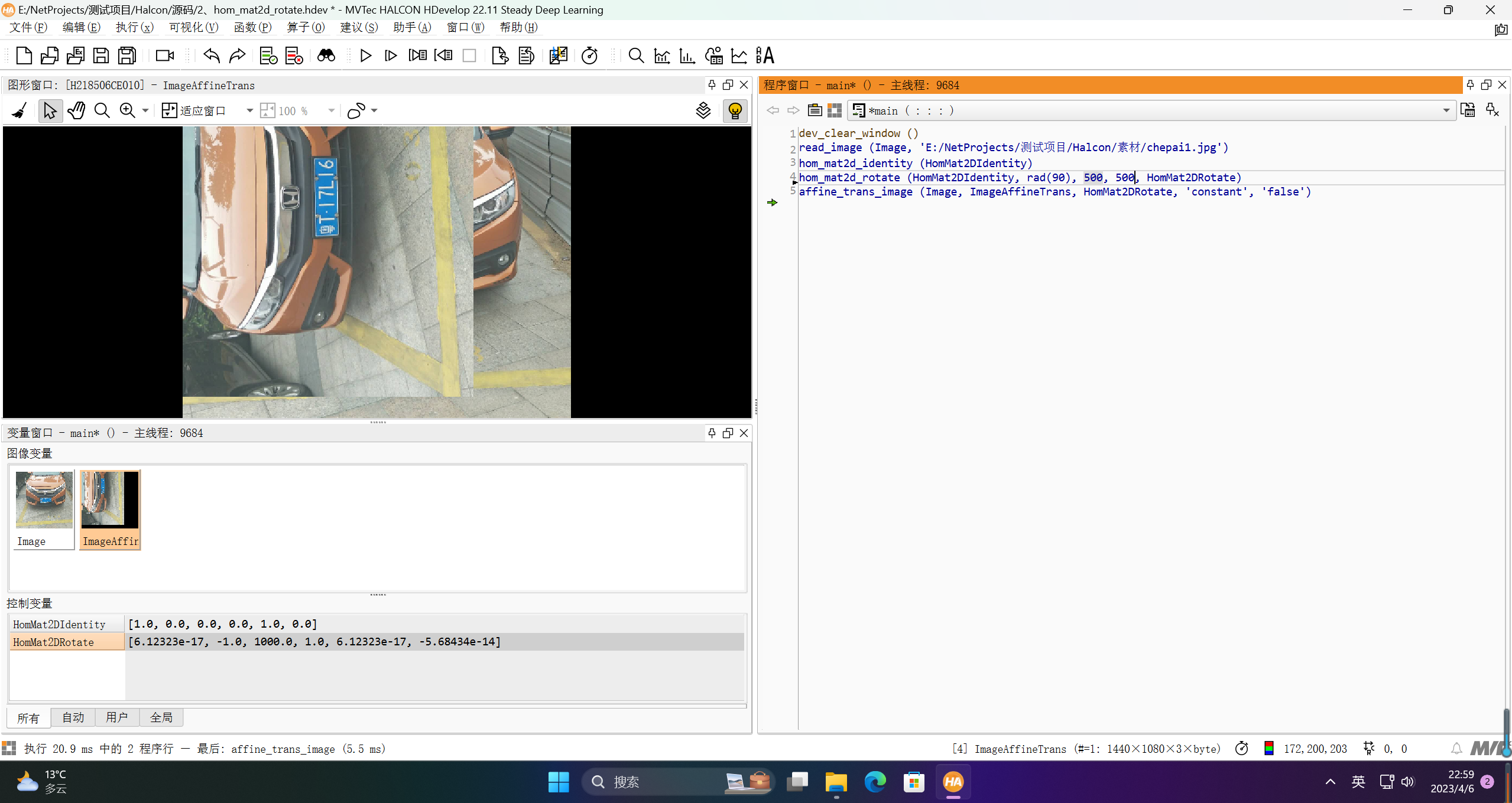

1.2 把旋转角度添加到仿射变换矩阵
hom_mat2d_rotate( : : HomMat2D, Phi, Px, Py : HomMat2DRotate)
//功能:把旋转角度添加到仿射变换矩阵
HomMat2D :(输入参数)仿射变换矩阵
Phi :旋转角度(单位弧度)
Px :变换的固定点行坐标。固定点是指以该点为支撑进行仿射变换 (这里是指围绕这点进行旋转)
Py : 变换的固定点列坐标
HomMat2DRotate:输出的旋转变换的二维矩阵

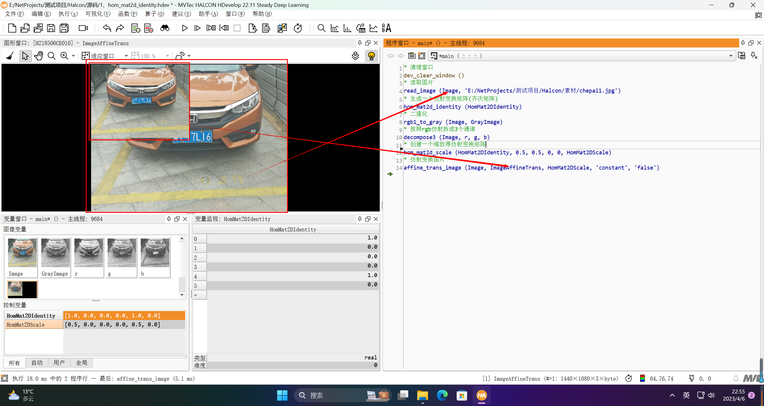

dev_clear_window ()
dev_get_window (WindowHandle)
hom_mat2d_rotate (HomMat2DIdentity, rad(90), 200, 200, HomMat2DRotate)
affine_trans_image (Image, ImageAffineTrans, HomMat2DRotate, 'constant', 'false')
1.3 把缩放添加到仿射变换矩阵
hom_mat2d_scale( : : HomMat2D, Sx, Sy, Px, Py : HomMat2DScale)
//把缩放添加到仿射变换矩阵
HomMat2D(输入参数):仿射变换矩阵
Sx(输入参数):x轴方向的缩放因子
Sy(输入参数):y轴方向的缩放因子
Px(输入参数):变换的固定点行坐标
Py(输入参数): 变换的固定点列坐标
HomMat2DScale(输出参数):输出缩放变换矩阵
dev_clear_window ()

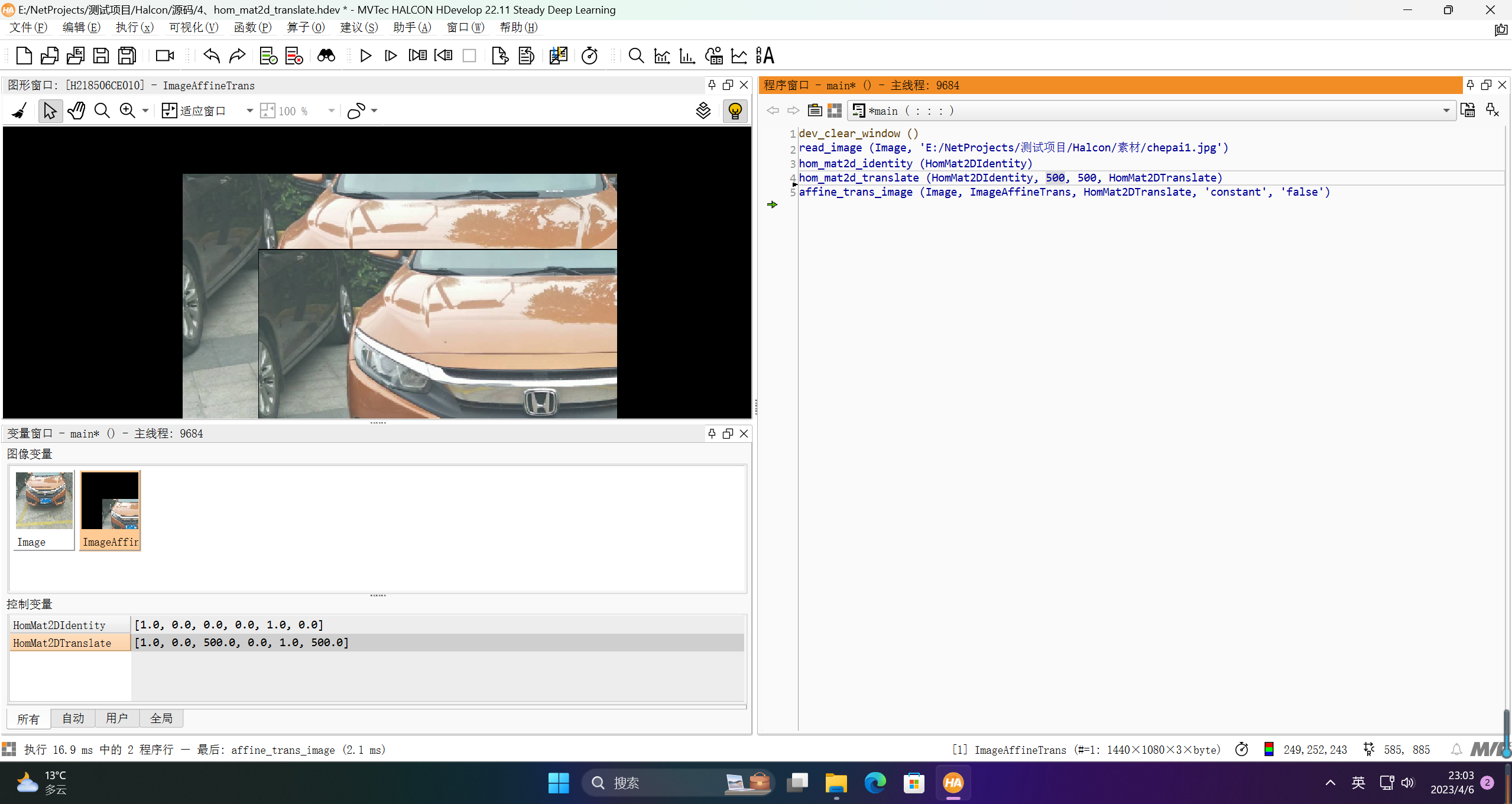

dev_clear_window ()
hom_mat2d_translate (HomMat2DIdentity, 200, 200, HomMat2DTranslate)
affine_trans_image (Image, ImageAffineTrans, HomMat2DTranslate, 'constant', 'false')

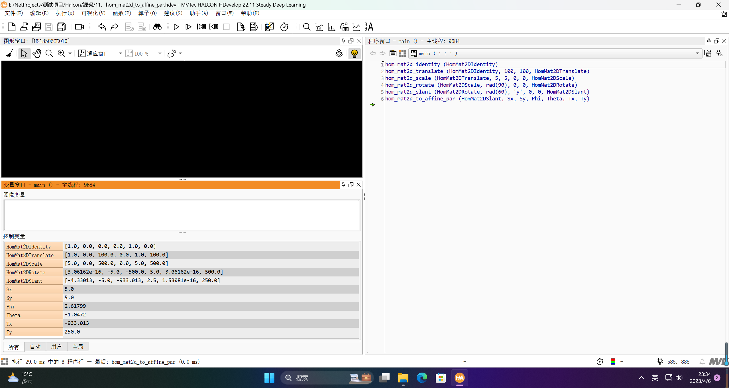

1.5 把斜切添加到仿射变换矩阵
hom_mat2d_slant( : : HomMat2D, Theta, Axis, Px, Py : HomMat2DSlant)
功能:把斜切添加到防射变换矩阵
HomMat2D (输入参数):仿射变换矩阵
Theta (输入参数):斜切角度(单位:弧度)
Axis (输入参数):斜切的坐标轴。取值列表:x,y
Px (输入参数):变换的固定点x坐标
Py (输入参数):变换的固定点y坐标
HomMat2DSlant (输出参数):输出斜切仿射变换矩阵

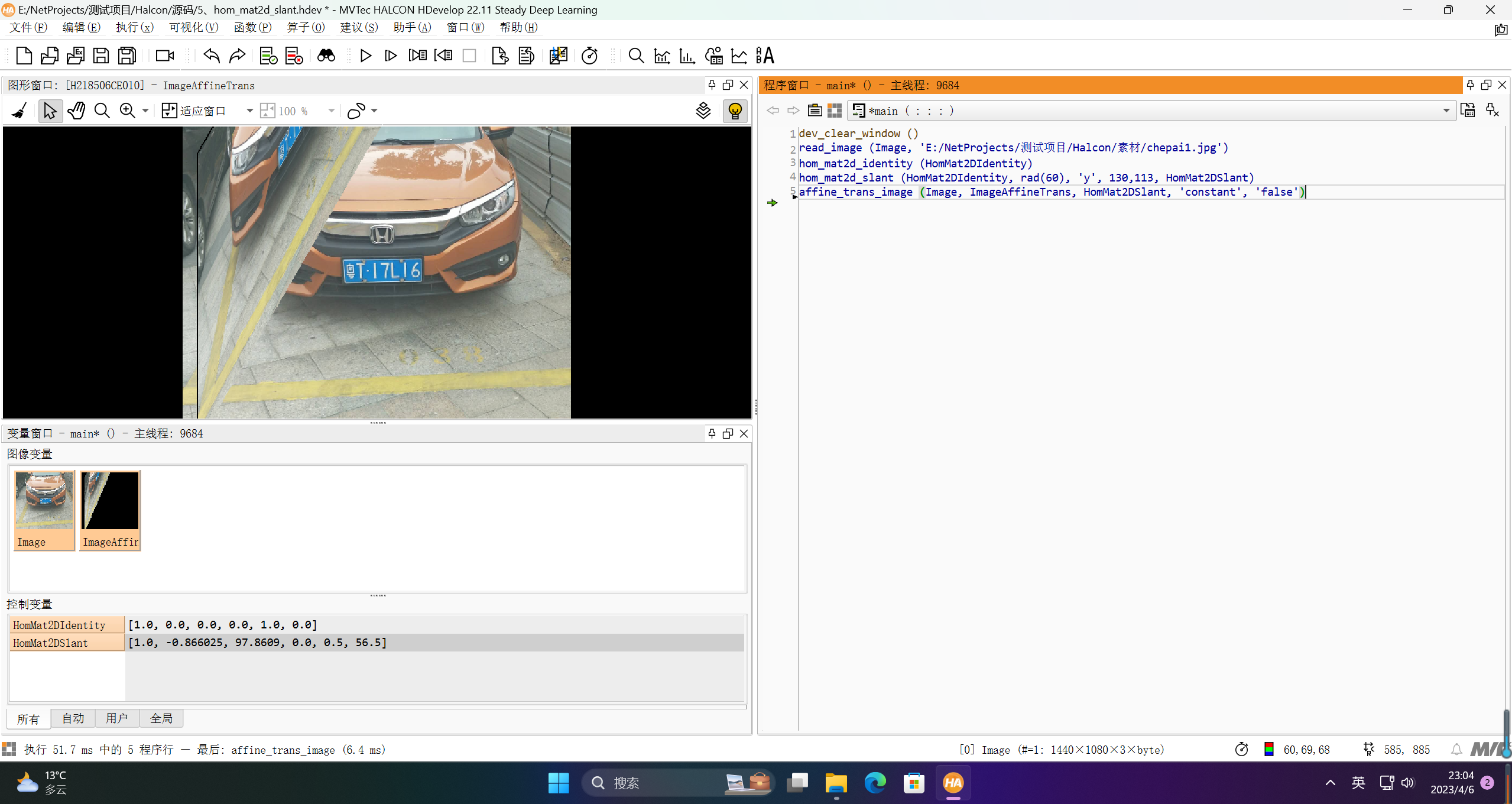

dev_clear_window ()
hom_mat2d_slant (HomMat2DIdentity, 0.52, 'y', 0, 0, HomMat2DSlant)
affine_trans_image (Image, ImageAffineTrans, HomMat2DSlant, 'constant', 'false')

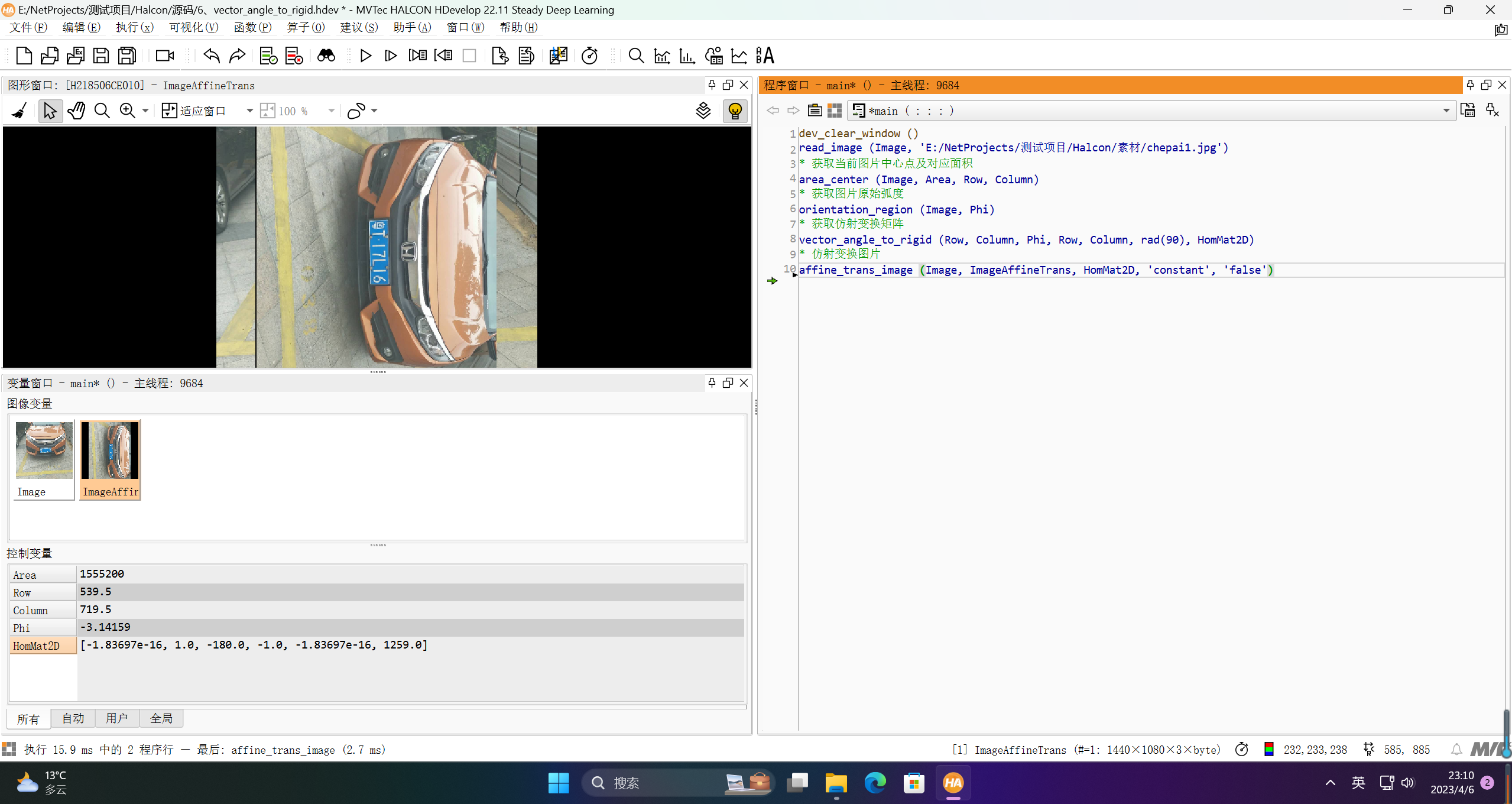

1.6 根据点和角度计算刚性仿射变换矩阵
vector_angle_to_rigid(::Row1,Column1,Angle1,Row2,Column2,Angle2:HomMat2D)
功能:根据点和角度计算刚性仿射变换矩阵,支持旋转和平移
Row1(输入参数):原始点行坐标
Column1(输入参数):原始点列坐标
Angle1(输入参数):原始点角度
Row2(输入参数):变换的目的点行坐标
Column2(输入参数):变换的目的点列坐标
Angle2(输入参数):变换的目的点角度
HomMat2D(输出参数):输出仿射变换矩阵
dev_clear_window ()
area_center (Image, Area, Row, Column)
orientation_region (Image, Phi)
vector_angle_to_rigid (Row, Column, Phi, Row, Column, rad(-180), HomMat2D)
affine_trans_image (Image, ImageAffineTrans, HomMat2D, 'constant', 'false')

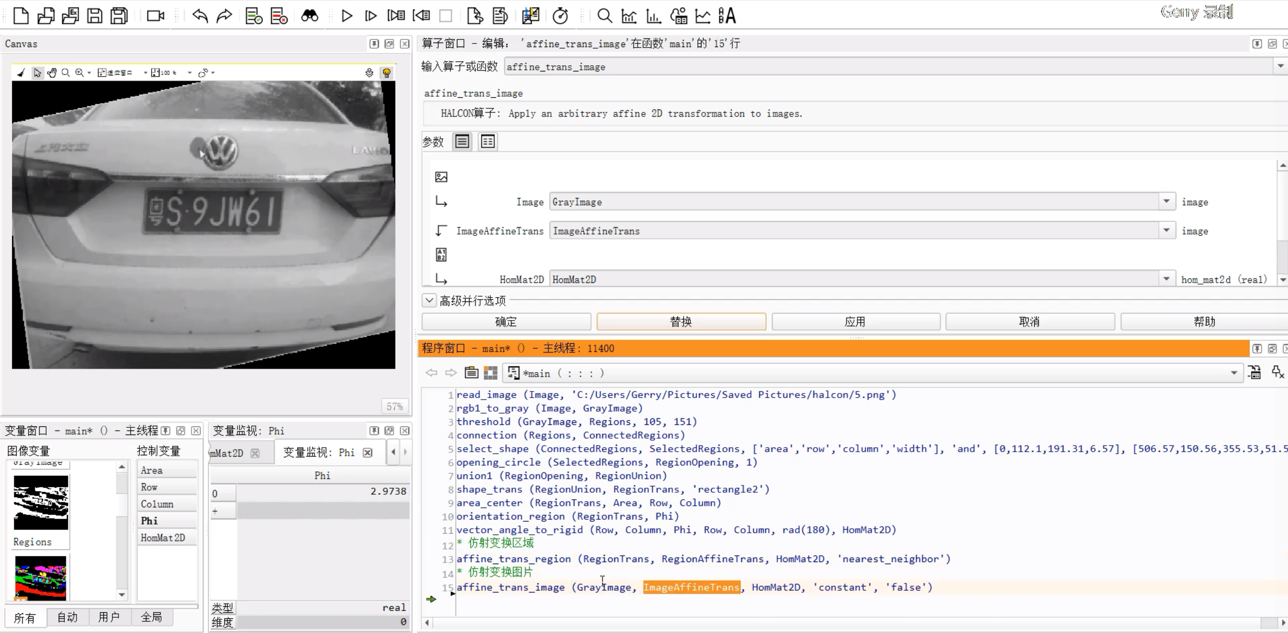

1.7 实战Demo(把车牌号码转正)
dev_clear_window ()
read_image (Image, 'C:/Users/Gerry/Pictures/Saved Pictures/halcon/5.png')
* 转为灰度图片
* 二值化
threshold (GrayImage, Regions, 105, 151)
* 打断以不同颜色进行呈现
connection (Regions, ConnectedRegions)
* 在根据特征筛选,找到车牌
select_shape (ConnectedRegions, SelectedRegions, ['area','row','column','width'], 'and', [0,112.1,191.31,6.57], [506.57,150.56,355.53,51.59])
* 开运算
opening_circle (SelectedRegions, RegionOpening, 1)
* 联合所有区域为一个区域
union1 (RegionOpening, RegionUnion)
* 生成一个联合区域矩阵
shape_trans (RegionUnion, RegionTrans, 'rectangle2')
* 1 获取矩阵中心点位坐标
area_center (RegionTrans, Area, Row, Column)
* 2 获取当前矩阵的旋转的原始弧度
orientation_region (RegionTrans, Phi)
* 生成仿射变换矩阵
vector_angle_to_rigid (Row, Column, Phi, Row, Column, rad(180), HomMat2D)
* 根据仿射变换矩阵扶正图片

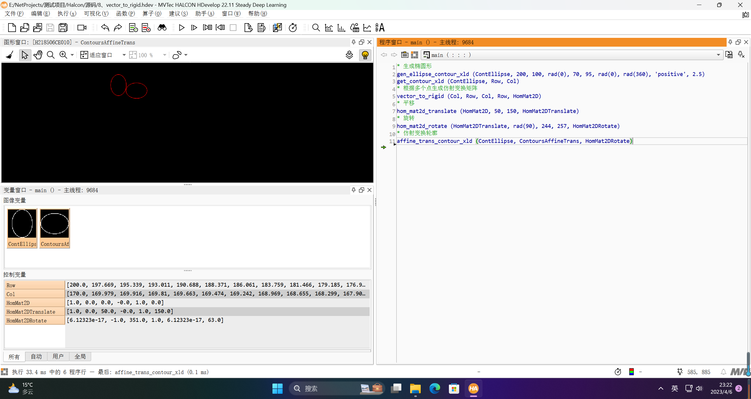

* 生成椭圆形
gen_ellipse_contour_xld (ContEllipse, 200, 100, rad(0), 70, 95, rad(0), rad(360), 'positive', 2.5)
get_contour_xld (ContEllipse, Row, Col)
* 根据多个点生成仿射变换矩阵
vector_to_rigid (Col, Row, Col, Row, HomMat2D)
* 平移
hom_mat2d_translate (HomMat2D, 50, 150, HomMat2DTranslate)
* 旋转
hom_mat2d_rotate (HomMat2DTranslate, rad(90), 244, 257, HomMat2DRotate)
* 仿射变换轮廓
affine_trans_contour_xld (ContEllipse, ContoursAffineTrans, HomMat2DRotate)

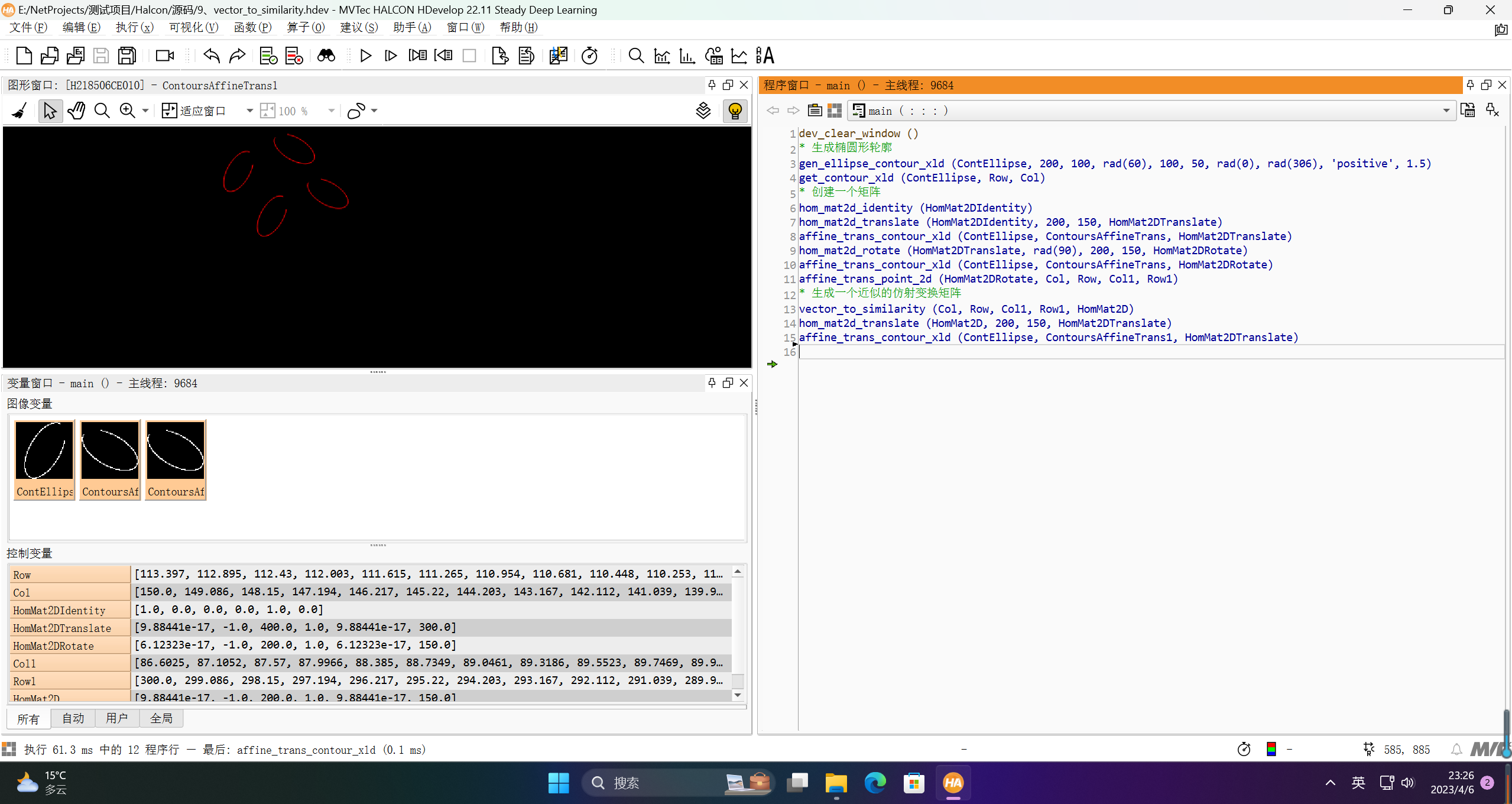

dev_clear_window ()
* 生成椭圆形轮廓
gen_ellipse_contour_xld (ContEllipse, 200, 100, rad(60), 100, 50, rad(0), rad(306), 'positive', 1.5)
* 创建一个矩阵
hom_mat2d_translate (HomMat2DIdentity, 200, 150, HomMat2DTranslate)
affine_trans_contour_xld (ContEllipse, ContoursAffineTrans, HomMat2DTranslate)
hom_mat2d_rotate (HomMat2DTranslate, rad(90), 200, 150, HomMat2DRotate)
affine_trans_point_2d (HomMat2DRotate, Col, Row, Col1, Row1)
* 生成一个近似的仿射变换矩阵
vector_to_similarity (Col, Row, Col1, Row1, HomMat2D)
hom_mat2d_translate (HomMat2D, 200, 150, HomMat2DTranslate)
affine_trans_contour_xld (ContEllipse, ContoursAffineTrans1, HomMat2DTranslate)

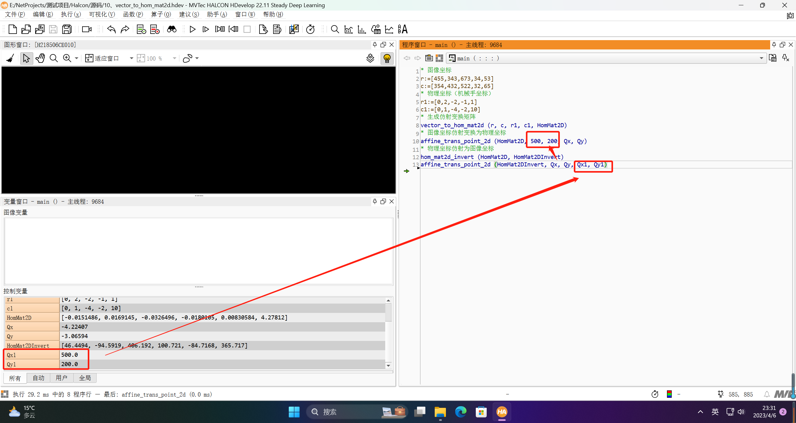

1.2 根据三个以上特征点获取仿射变换矩阵
vector_to_hom_mat2d(::Px,Py,Qx,Qy:HomMat2D)
功能:根据三个以上点对计算仿射变换矩阵,支持旋转、平移、缩放、斜切
Px:(输入参数)原始点组的x坐标
Py:(输入参数)原始点组的y坐标
Qx:(输入参数)变换的目的点组的x坐标
Qy:(输入参数)变换的目的点组的y坐标
HomMat2D:(输出参数)输出仿射变换矩阵
* 图像坐标
r:=[455,343,673,34,53]
c:=[354,432,522,32,65]
* 物理坐标(机械手坐标)
r1:=[0,2,-2,-1,1]
c1:=[0,1,-4,-2,10]
* 生成仿射变换矩阵
vector_to_hom_mat2d (r, c, r1, c1, HomMat2D)
* 图像坐标仿射变换为物理坐标
affine_trans_point_2d (HomMat2D, 500, 200, Qx, Qy)
* 物理坐标仿射为图像坐标
hom_mat2d_invert (HomMat2D, HomMat2DInvert)
affine_trans_point_2d (HomMat2DInvert, Qx, Qy, Qx1, Qy1)
1.3 计算仿射变换参数
hom_mat2d_to_affine_par( : : HomMat2D : Sx, Sy, Phi, Theta, Tx, Ty)
功能:根据仿射变换矩阵(齐次二维变换矩阵)计算仿射变换参数
Sx (输出参数):x方向的缩放因子(如果从图像空间变换到物理空间,就是x方向的像素单量)
Sy (输出参数):y方向的缩放因子(如果从图像空间变换到物理空间,就是y方向的像素单量)
Phi (输出参数):旋转角度
Theta (输出参数):斜切角度
Tx (输出参数):沿x方向平移的距离
Ty (输出参数):沿y方向平移的距离
dev_clear_window ()
read_image (Image, 'C:/Users/Gerry/Pictures/Saved Pictures/halcon/OCM识别.png')
hom_mat2d_rotate (HomMat2DIdentity, 0.78, 10, 10, HomMat2DRotate)
hom_mat2d_scale (HomMat2DRotate, 2, 2, 0, 0, HomMat2DScale)
hom_mat2d_to_affine_par (HomMat2DScale, Sx, Sy, Phi, Theta, Tx, Ty)

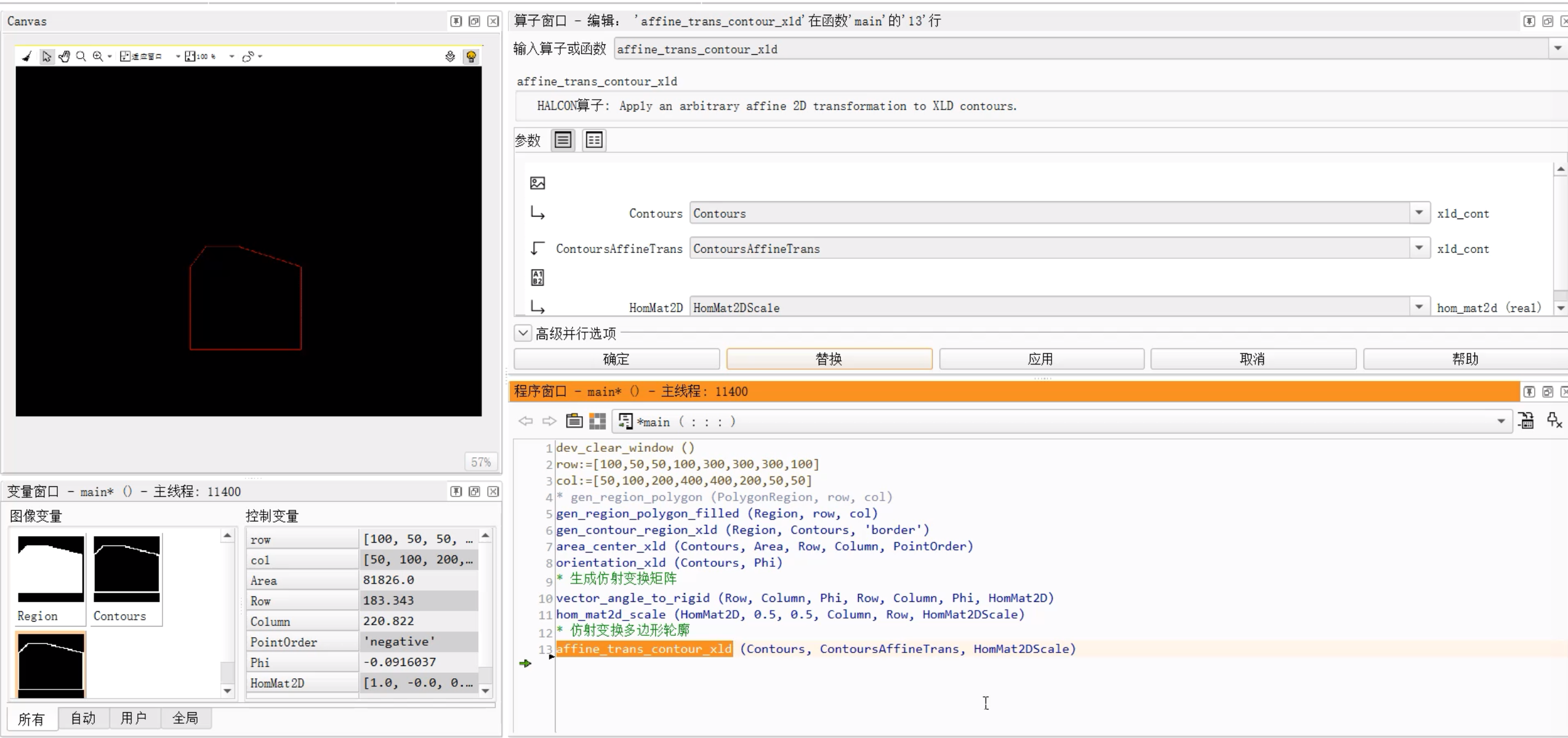

1.1 对XLD进行仿射变换
affine_trans_contour_xld(Contours : ContoursAffinTrans : HomMat2D : )
功能:对XLD轮廓进行二维仿射变换 (支持缩放,旋转,平移,斜切)
Contours(输入参数):输入XLD轮廓
ContoursAffinTrans(输出参数):输出变换的XLD轮廓

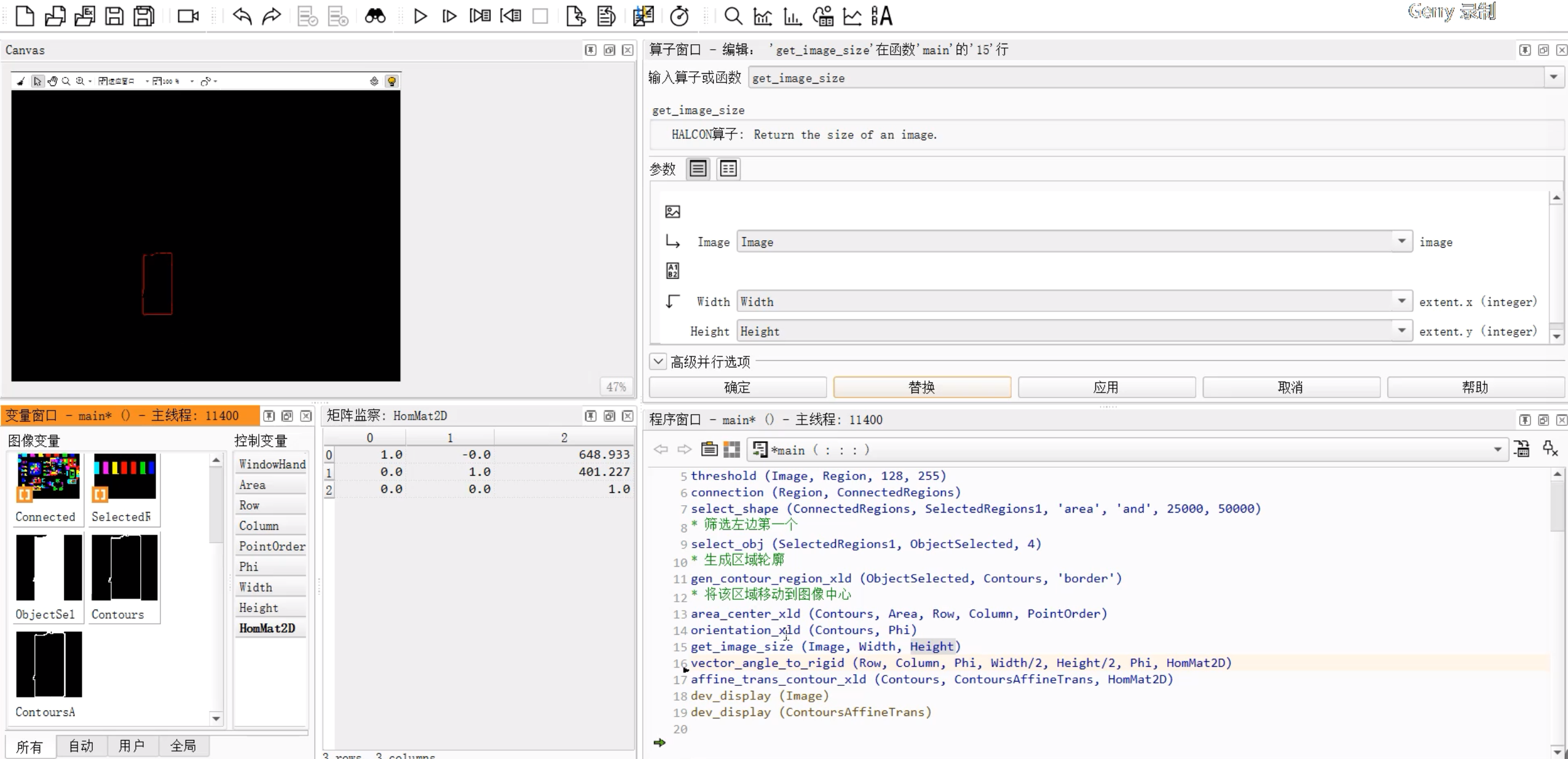

read_image (Image, 'printer_chip/printer_chip_01')
threshold (Image, Region, 128, 255)
connection (Region, ConnectedRegions)
select_shape (ConnectedRegions, SelectedRegions, 'area', 'and', 25000, 100000)
select_obj (SelectedRegions, ObjectSelected, 1)
gen_contour_region_xld (ObjectSelected, Contours, 'border')
*将区域移动到图像中心
area_center_xld (Contours, Area, Row, Column, PointOrder)
orientation_xld (Contours, Phi)
get_image_size (Image, Width, Height)
vector_angle_to_rigid (Row, Column, Phi, Height/2, Width/2, Phi, HomMat2D)
affine_trans_contour_xld (Contours, ContoursAffineTrans, HomMat2D)
dev_display (Image)
dev_display (ContoursAffineTrans)

1.3 对region进行仿射变换
affine_trans_region(Region : RegionAffineTrans : HomMat2D, Interpolate : )
功能:对区域进行任意二维仿射变换
Region (输入参数):输入区域
RegionAffineTrans (输出参数):变换的区域
Interpolate (输入参数):插值算法。默认值:nearest_neighbor。参数值列表:constant,nearest_neighbor
dev_clear_window ()
threshold (GrayImage, Regions, 212, 255)
erosion_circle (Regions, RegionErosion, 1)
connection (RegionErosion, ConnectedRegions)
select_shape (ConnectedRegions, SelectedRegions, ['area','row','column','area'], 'and', [0,173.61,320.7,0], [717.59,189.35,538.82,717.59])
union1 (SelectedRegions, RegionUnion)
gen_contour_region_xld (RegionTrans, Contours, 'border')
affine_trans_region (RegionTrans, RegionAffineTrans, HomMat2D, 'nearest_neighbor')
*affine_trans_image (Image, ImageAffineTrans, HomMat2D, 'constant', 'false')
1.4 对polygon_xld进行仿射变换
affine_trans_polygon_xld(Polygon:PolygonsAffinTrans:HomMat2D:)
功能:对XLD多边形进行任意二维仿射变换
Polygon(输入参数):输入XLD多边形
PolygonsAffinTrans(输出参数):变换的XLD多边形
gen_region_polygon_filled(reg,[100,50,50,100,300,300,300,100],[50,100,200,400,400,200,50,50])
gen_contour_region_xld (reg, Contours, 'border')
vector_angle_to_rigid (Row, Column, Phi, Row, Column, Phi, HomMat2D)
hom_mat2d_scale (HomMat2D, 0.5, 0.5, Column, Row, HomMat2DScale)
affine_trans_contour_xld (Contours, ContoursAffineTrans, HomMat2DScale)
