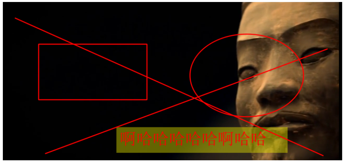

下面代码实现的功能:
使用 OpenCV(C++) 新建一张透明图片,在图片里绘制一个矩形、一条直线、一段文字、一个圆。
