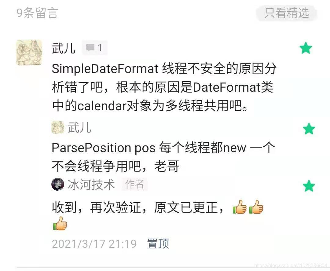

最近,有小伙伴看了我写的《深入理解高并发编程(第1版)》或者在 冰河技术 公号看了《高并发之——SimpleDateFormat类的线程安全问题和解决方案》一文,对文中SimpleDateFormat类线程不安全问题的分析产生了疑惑,并留言或者私信我说明了自己对问题的理解和建议。
于是,我赶紧打开IDEA,下载了一套JDK8的Java源码,开始在JDK8源码中添加各种日志和debug,最终证实,《高并发之——SimpleDateFormat类的线程安全问题和解决方案》一文中对于问题的分析确实是出现了错误。
注:《深入理解高并发编程(第1版)》电子书中的内容已更正,小伙伴们可在 冰河技术 公号回复 “并发编程” 获取。感谢小伙伴们及时指出问题,尤其是“武儿”小伙伴,可以加我微信领红包~~

《高并发之——SimpleDateFormat类的线程安全问题和解决方案》一种中,对于SimpleDateFormat类线程不安全问题的分析结论如下:
通过对SimpleDateFormat类中的parse(String, ParsePosition)方法的分析可以得知,parse(String, ParsePosition)方法中存在几处为ParsePosition类中的索引赋值的操作。
一旦将SimpleDateFormat类定义成全局的静态变量,那么SimpleDateFormat类在多个线程间是共享的,这就导致ParsePosition类在多个线程间共享。在高并发场景下,一个线程对ParsePosition类中的索引进行修改,势必会影响到其他线程对ParsePosition类中索引的读操作。这就造成了线程的安全问题。
以上问题分析的结论确实存在错误。
更正分析结果
那么,接下来,我们就一起来看看真正引起SimpleDateFormat类线程不安全的根本原因。

因此, SimpleDateFormat类不是线程安全的根本原因是:DateFormat类中的Calendar对象被多线程共享,而Calendar对象本身不支持线程安全。
再次感谢小伙伴们及时反馈问题,尤其是“武儿”小伙伴,可以加我微信领红包~~

在CalendarBuilder.establish()方法中先后调用了cal.clear()与cal.set(),也就是先清除cal对象中设置的值,再重新设置新的值。由于Calendar内部并没有线程安全机制,并且这两个操作也都不是原子性的,所以当多个线程同时操作一个SimpleDateFormat时就会引起cal的值混乱。类似地, format()方法也存在同样的问题。
