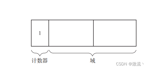

1、什么是引用计数法

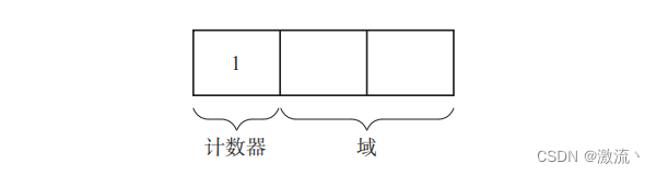

引用计数法(Reference Counting)是一种内存管理技术,用于跟踪对象的引用数量。在引用计数法中,每个对象都有一个引用计数器,记录着指向该对象的引用数量。当引用计数器为零时,表示没有任何引用指向该对象,该对象可以被释放,回收其占用的内存。
当一个对象被引用时,引用计数器加一;当一个引用被释放时,引用计数器减一。通过不断地增减引用计数器,系统可以动态地追踪对象的引用情况,并在适当的时候回收不再被引用的对象。

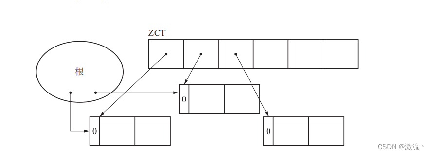

我们在延迟引用计数法中使用 ZCT(Zero Count Table)。ZCT 是一个表,它会事先记录下计数器值在 dec_ref_cnt() 函数的作用下变为 0 的对象。
因为计数器值为 0 的对象不一定都是垃圾,所以暂时先将这些对象保留。

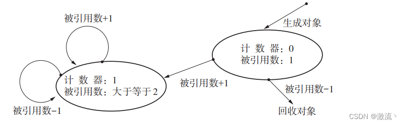

1 位引用计数法是一种简单的引用计数算法,用于跟踪对象的引用数量。它使用一个单独的位来表示引用计数,只能存储0或1两个值。
在1位引用计数法中,每个对象都有一个与之关联的引用计数位。当一个对象被引用时,引用计数位被设置为1,表示有一个引用指向该对象。当引用被释放时,引用计数位被设置为0,表示没有引用指向该对象。
这种引用计数法的优点是简单、高效。由于只使用一个位来表示引用计数,它占用的内存非常小。而且,当引用计数位为0时,可以立即确定对象没有被引用,可以立即进行垃圾回收。
然而,1位引用计数法也有一些限制。由于只有一个位来表示引用计数,它只能跟踪两种状态(0或1),无法处理多个引用的情况。当多个引用指向同一个对象时,无法准确跟踪引用计数,可能导致引用计数的不准确和错误的内存管理。

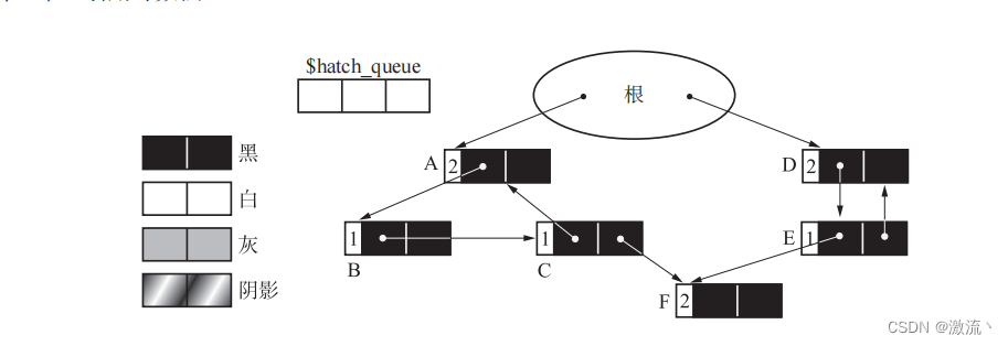

在部分标记 - 清除算法中,对象会被涂成 4 种不同的颜色来进行管理。每个颜色的含义如下所示。
- 黑(BLACK):绝对不是垃圾的对象(对象产生时的初始颜色)
- 白(WHITE):绝对是垃圾的对象
- 灰(GRAY):搜索完毕的对象
- 阴影(HATCH):可能是循环垃圾的对象
话虽这么说,事实上并没办法去给对象涂颜色,而是往头中分配 2 位空间,然后用 00~11 的值对应这 4 个颜色,以示区分。本书中用 obj.color 来表示对象 obj 的颜色。obj.color 取 BLACK、WHITE、GRAY、HATCH 中的任意一个值。
