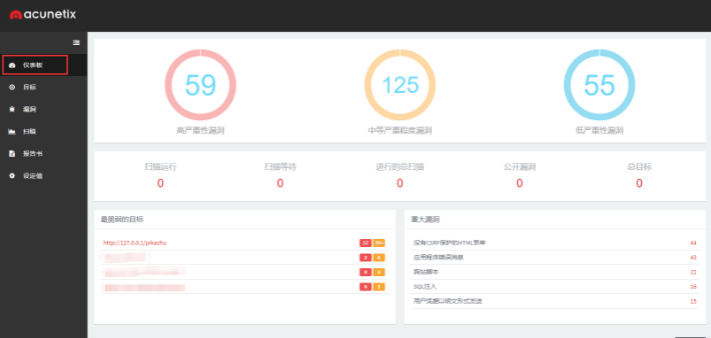

1、Dashboard模块
仪表盘模块,记录扫描结果,其中统计了扫描出的高中危漏洞等。

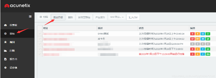

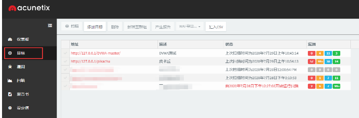

2、Targets模块
目标模块,我们使用该模块去添加目标站点,扫描那些IP地址、URL

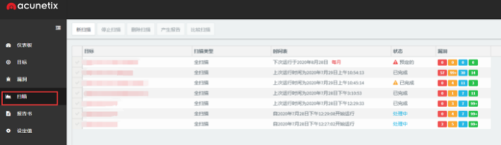

扫描模块,我们可以选择某些站点进行扫描。扫描过程信息在这个模块详细展示

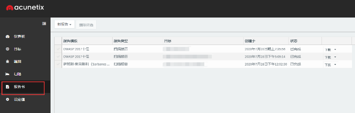

5、Reports模块
报告模块,用于生成报告,输出报告

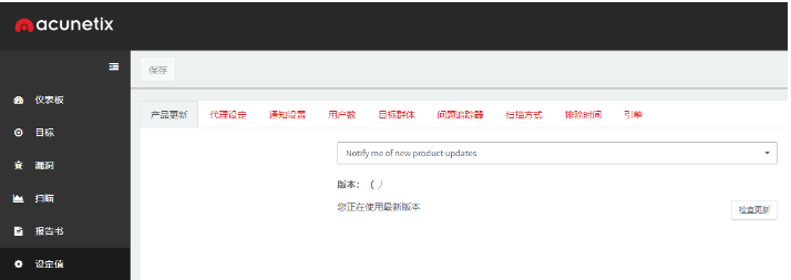

6、Settings模块
设置模块,用于设置常规性设置,包括是否自动更新软件等

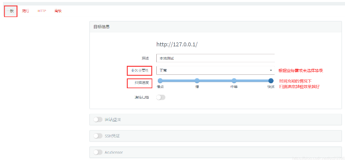

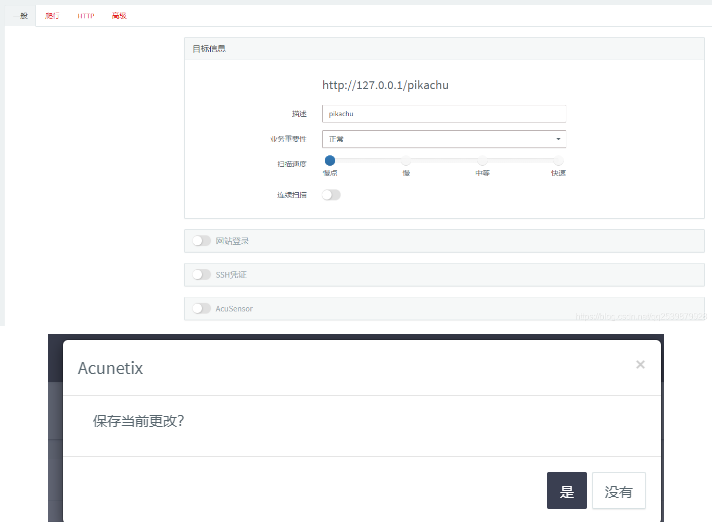

# 03 Target模块说明 按照时间顺序,我给大家举个栗子:windows10系统在phpstudy集成环境下,使用AWVS扫描127.0.0.1

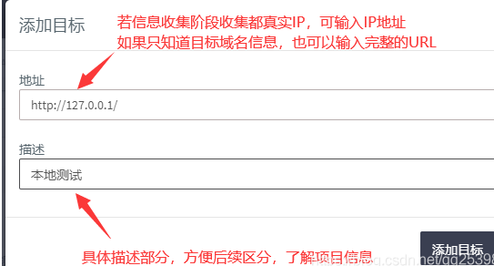

1、添加扫描目标
2、常规设置
之所以说有条件情况下,扫描速度设置越慢越好。是因为某些网站可能存在WAF,对异常流量信息较为敏感 。当我们快速扫描是,容易被加入黑名单。而较慢的速度比较不那么引起对方的警惕。

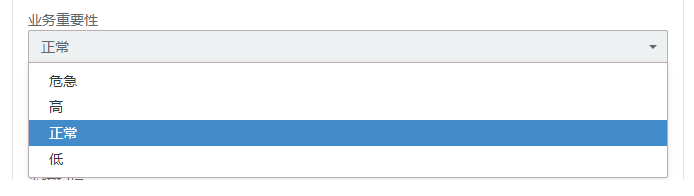

按照业务要求来选择即可。

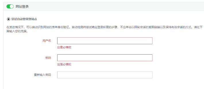

某些网站必须要登录后才有权限进行更多操作,比如在CSDN上,没有登录时只能浏览文章,而如果你要收藏文章、点赞文章的话,必须得有一个已经登录的账号。 当我们扫描登录页面时,这里输入的就是所谓的账户名和密码。
用于扫描Web容器

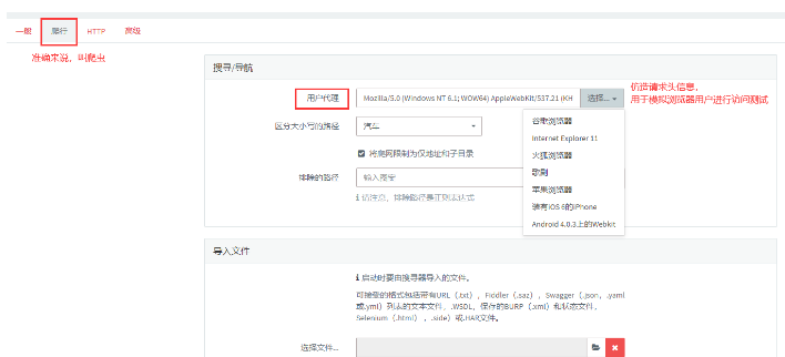

3、爬虫设置
在这里我们构造请求头信息,把自己伪装成一个正常的用户去浏览该页面。

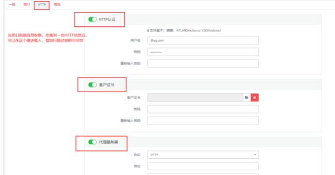

4、HTTP设置
手头上如果这些东西,就整上,增加扫描的准确度、广度。

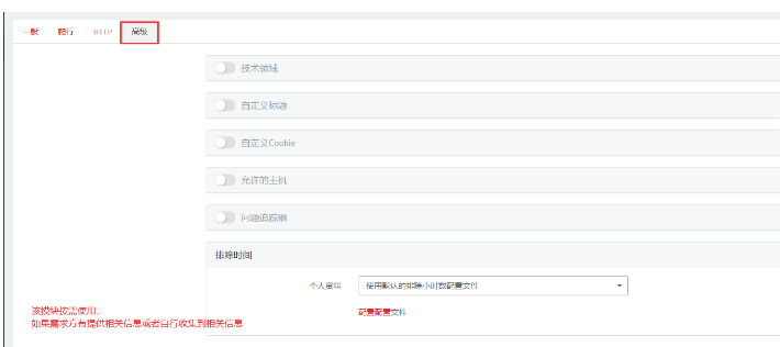

5、高级设置
有需求就用,没需求默认即可

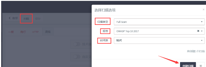

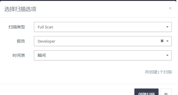

6、设置扫描选项
正常如上图选择即可,而后点击创建扫描。

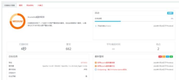

点击后,工具就开始对目标站点进行扫描了。扫描过程如下图所示:

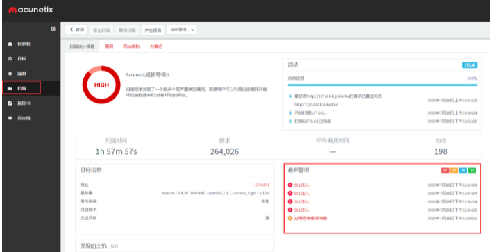

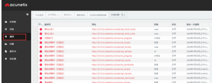

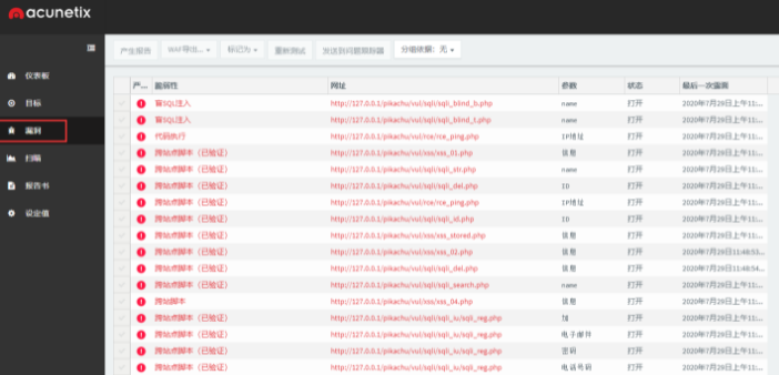

扫描结束后,点击扫描模块,即可看到如上图所示的扫描结果。

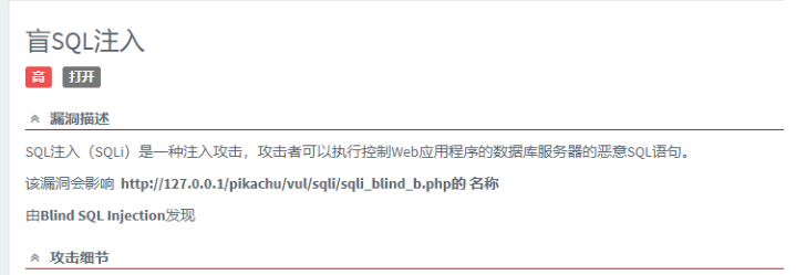

点击漏洞模块,可看到扫描出的漏洞信息。
双击某个具体漏洞,即可进入查看具体信息。之后便可以采用其他工具或者手工测试进行进一步的测试。
