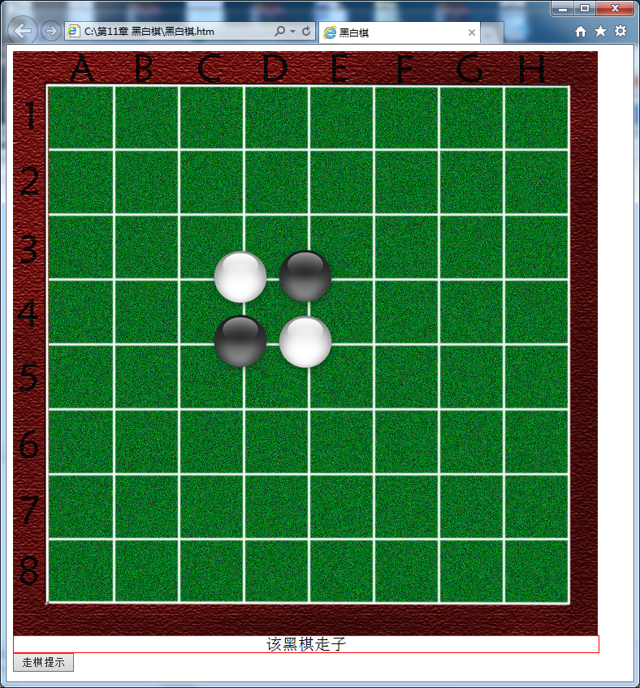

本文开发黑白棋游戏程序,黑白棋游戏的运行界面如图上图所示。该游戏具有显示执棋方可以落棋子的位置提示功能和判断胜负功能。在游戏过程中,单击“帮助”按钮则显示执棋方可落子位置( 0800c565e89fce3c7d0250c325f324f9.png
图片表示可落子位置,如图1所示)。
■ 图1 表示执棋方(黑方)可落子位置

游戏开发时,需要事先准备黑白两色棋子和棋盘图片(如图2所示)。游戏最初显示时,棋盘上画上4个棋子。这里为了便于处理,采用一个qizi二维数组用来存储棋盘上的棋子。
■ 图2 黑白两色棋子和棋盘
