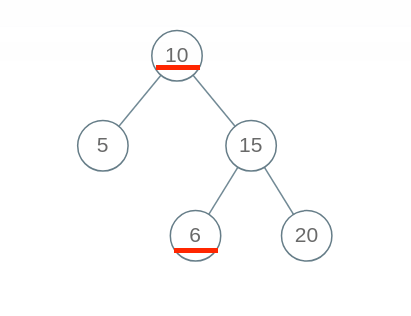

但是这个算法出现了错误,BST 的每个节点应该要小于右边子树的所有节点,下面这个二叉树显然不是 BST,因为节点 10 的右子树中有一个节点 6,但是我们的算法会把它判定为合法 BST:
出现问题的原因在于,对于每一个节点root,代码值检查了它的左右孩子节点是否符合左小右大的原则;但是根据 BST 的定义,root的整个左子树都要小于root.val,整个右子树都要大于root.val

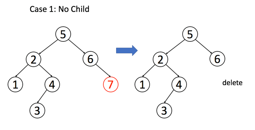

找到目标节点了,比方说是节点A,如何删除这个节点,这是难点。因为删除节点的同时不能破坏 BST 的性质。有三种情况,用图片来说明。
情况 1A恰好是末端节点,两个子节点都为空,那么它可以当场去世了。
图片图片来自 LeetCode
if (root.left == null && root.right == null)
    return null;

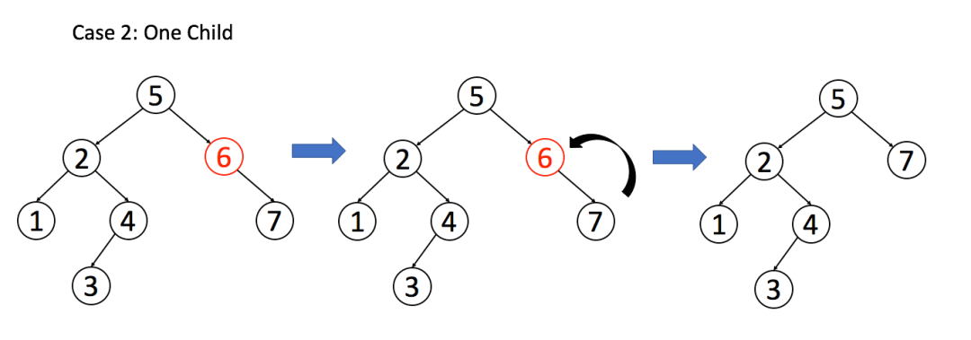

情况 2A只有一个非空子节点,那么它要让这个孩子接替自己的位置。
图片图片来自 LeetCode
// 排除了情况 1 之后
if (root.left == null) return root.right;
if (root.right == null) return root.left;

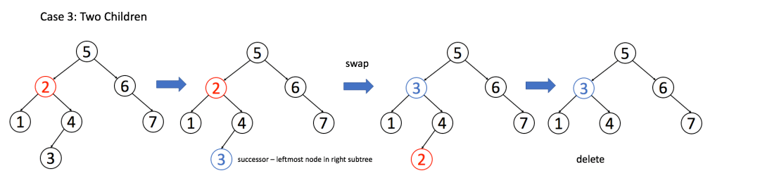

情况 3A有两个子节点,麻烦了,为了不破坏 BST 的性质,A必须找到左子树中最大的那个节点,或者右子树中最小的那个节点来接替自己。我们以第二种方式讲解。
图片图片来自 LeetCode
if (root.left != null && root.right != null) {
    // 找到右子树的最小节点
    TreeNode minNode = getMin(root.right);
    // 把 root 改成 minNode
    root.val = minNode.val;
    // 转而去删除 minNode
    root.right = deleteNode(root.right, minNode.val);
