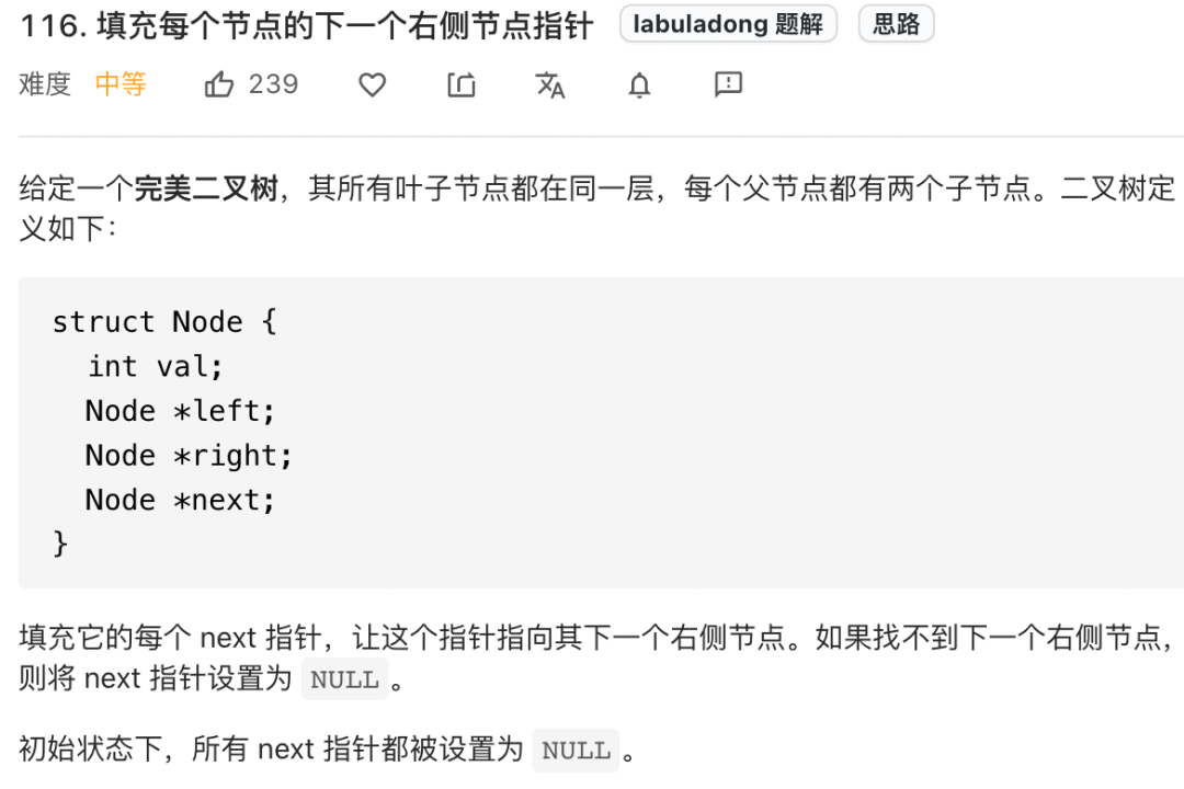

这是力扣第 116 题「填充每个二叉树节点的右侧指针」,看下题目:
函数签名如下:
Node connect(Node root);

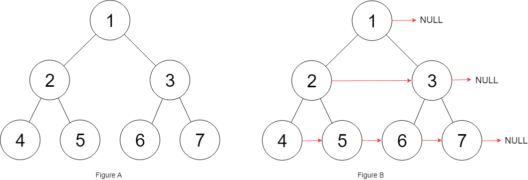

题目的意思就是把二叉树的每一层节点都用next指针连接起来:
而且题目说了,输入是一棵「完美二叉树」,形象地说整棵二叉树是一个正三角形,除了最右侧的节点next指针会指向null,其他节点的右侧一定有相邻的节点。

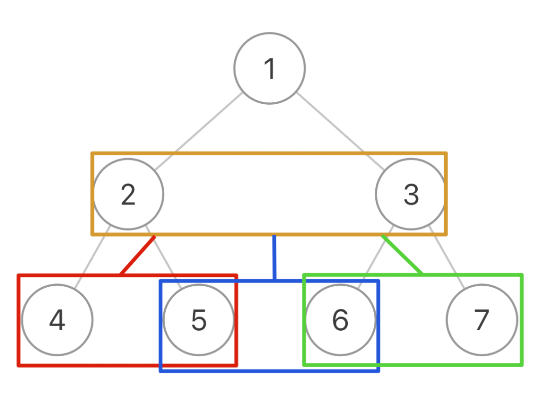

但是,这段代码其实有很大问题,因为它只能把相同父节点的两个节点穿起来,再看看这张图:
节点 5 和节点 6 不属于同一个父节点,那么按照这段代码的逻辑,它俩就没办法被穿起来,这是不符合题意的,但是问题出在哪里?
传统的traverse函数是遍历二叉树的所有节点,但现在我们想遍历的其实是两个相邻节点之间的「空隙」。
所以我们可以在二叉树的基础上进行抽象,你把图中的每一个方框看做一个节点:
这样,一棵二叉树被抽象成了一棵三叉树,三叉树上的每个节点就是原先二叉树的两个相邻节点。
现在,我们只要实现一个traverse函数来遍历这棵三叉树,每个「三叉树节点」需要做的事就是把自己内部的两个二叉树节点穿起来:

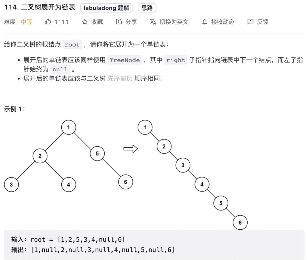

第三题、将二叉树展开为链表
这是力扣第 114 题,看下题目:
函数签名如下:
void flatten(TreeNode root);

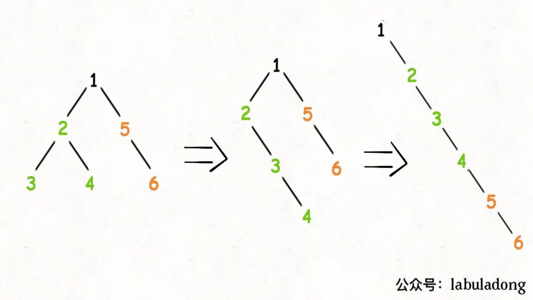

有了这个函数定义,如何按题目要求把一棵树拉平成一条链表?
对于一个节点x,可以执行以下流程:
1、先利用flatten(x.left)和flatten(x.right)将x的左右子树拉平。
2、将x的右子树接到左子树下方,然后将整个左子树作为右子树。
这样,以x为根的整棵二叉树就被拉平了,恰好完成了flatten(x)的定义。
