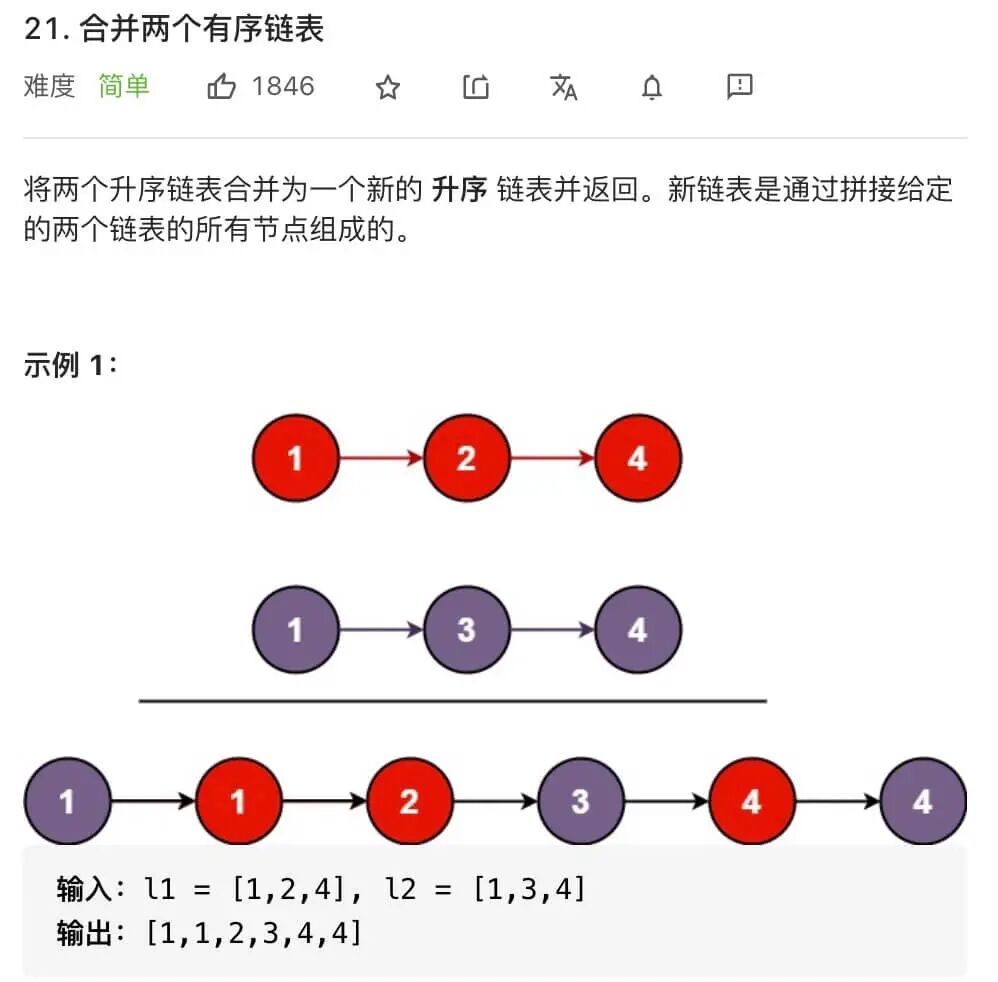

合并两个有序链表
这是最基本的链表技巧,力扣第 21 题「合并两个有序链表」就是这个问题:
给你输入两个有序链表,请你把他俩合并成一个新的有序链表,函数签名如下:
ListNode mergeTwoLists(ListNode l1, ListNode l2);
这题比较简单,我们直接看解法:

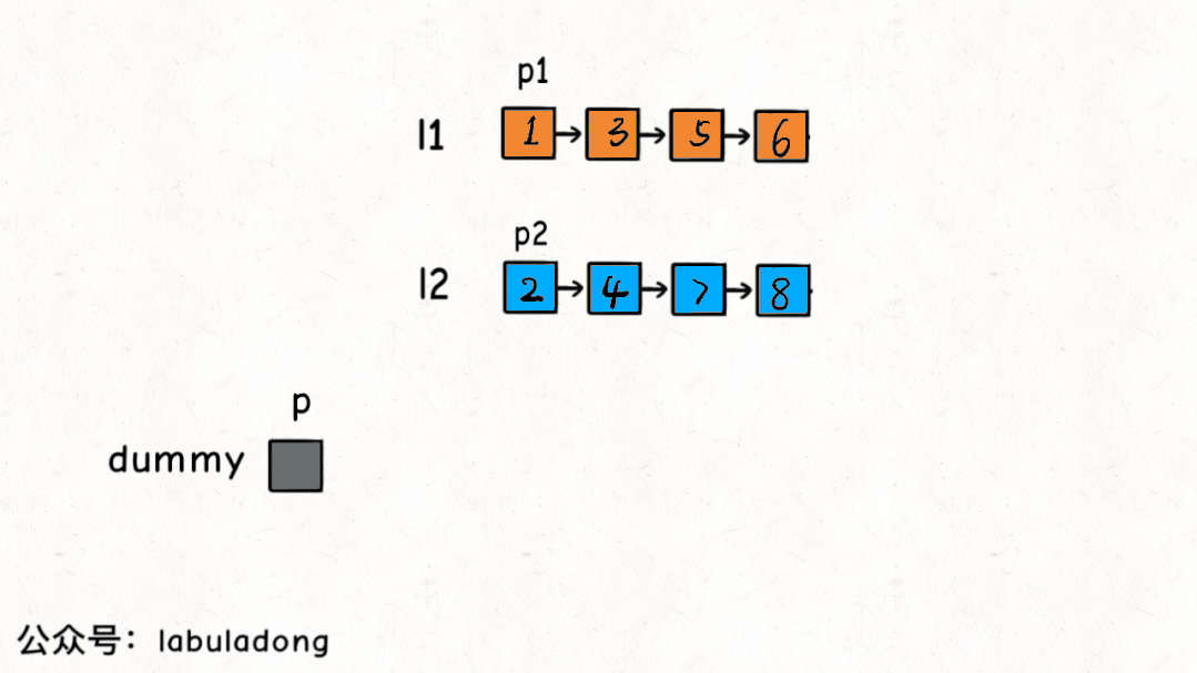

我们的 while 循环每次比较p1p2的大小,把较小的节点接到结果链表上:
这个算法的逻辑类似于「拉拉链」,l1, l2类似于拉链两侧的锯齿,指针p就好像拉链的拉索,将两个有序链表合并。
代码中还用到一个链表的算法题中是很常见的「虚拟头节点」技巧,也就是dummy节点。你可以试试,如果不使用dummy虚拟节点,代码会复杂很多,而有了dummy节点这个占位符,可以避免处理空指针的情况,降低代码的复杂性。

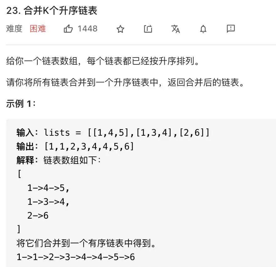

合并 k 个有序链表
看下力扣第 23 题「合并K个升序链表」:
函数签名如下:
ListNode mergeKLists(ListNode[] lists);
合并k个有序链表的逻辑类似合并两个有序链表,难点在于,如何快速得到k个节点中的最小节点,接到结果链表上?

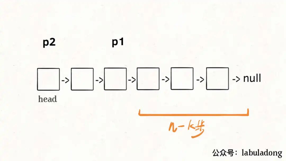

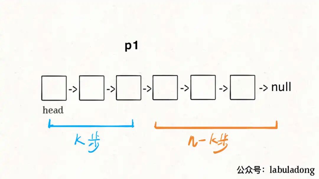

这个解法就比较巧妙了,假设k = 2,思路如下:
首先,我们先让一个指针p1指向链表的头节点head,然后走k步:
现在的p1,只要再走n - k步,就能走到链表末尾的空指针了对吧?
趁这个时候,再用一个指针p2指向链表头节点head

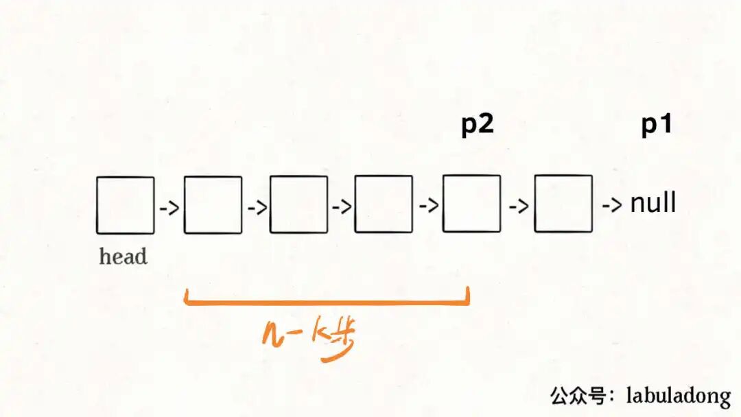

接下来就很显然了,让p1p2同时向前走,p1走到链表末尾的空指针时走了n - k步,p2也走了n - k步,也就恰好到达了链表的倒数第k个节点:
这样,只遍历了一次链表,就获得了倒数第k个节点p2

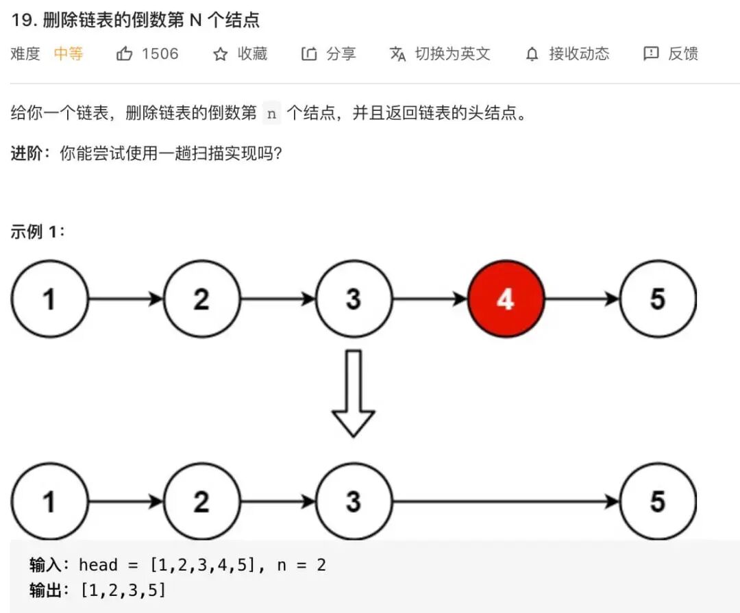

很多链表相关的算法题都会用到这个技巧,比如说力扣第 19 题「删除链表的倒数第 N 个结点」:
我们直接看解法代码:
// 主函数
public ListNode removeNthFromEnd(ListNode head, int n) {
    // 虚拟头节点
    ListNode dummy = new ListNode(-1);
    dummy.next = head;
    // 删除倒数第 n 个,要先找倒数第 n + 1 个节点
    ListNode x = findFromEnd(dummy, n + 1);
    // 删掉倒数第 n 个节点
    x.next = x.next.next;
    return dummy.next;
private ListNode findFromEnd(ListNode head, int k) {
    // 代码见上文
这个逻辑就很简单了,要删除倒数第n个节点,就得获得倒数第n + 1个节点的引用,可以用我们实现的findFromEnd来操作。
不过注意我们又使用了虚拟头结点的技巧,也是为了防止出现空指针的情况,比如说链表总共有 5 个节点,题目就让你删除倒数第 5 个节点,也就是第一个节点,那按照算法逻辑,应该首先找到倒数第 6 个节点。但第一个节点前面已经没有节点了,这就会出错。
但有了我们虚拟节点dummy的存在,就避免了这个问题,能够对这种情况进行正确的删除。

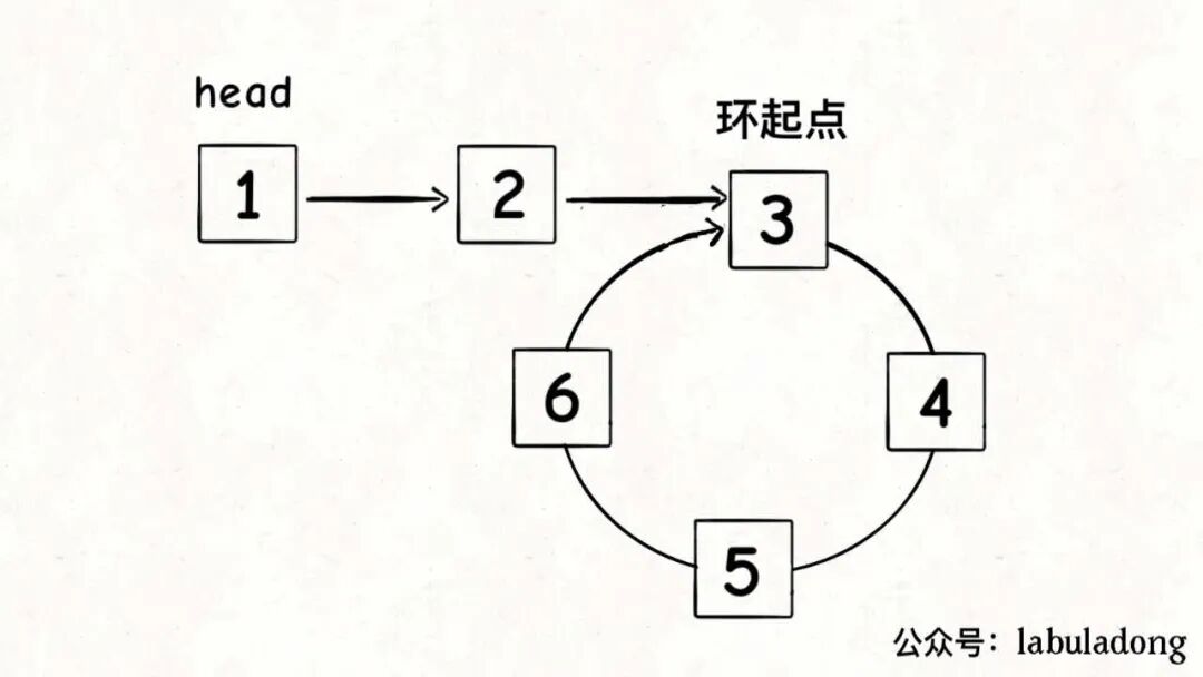

当然,这个问题还有进阶版:如果链表中含有环,如何计算这个环的起点?
这里简单提一下解法:
ListNode detectCycle(ListNode head) {
    ListNode fast, slow;
    fast = slow = head;
    while (fast != null && fast.next != null) {
        fast = fast.next.next;
        slow = slow.next;
        if (fast == slow) break;
    // 上面的代码类似 hasCycle 函数
    if (fast == null || fast.next == null) {
        // fast 遇到空指针说明没有环
        return null;
    // 重新指向头结点
    slow = head;
    // 快慢指针同步前进,相交点就是环起点
    while (slow != fast) {
        fast = fast.next;
        slow = slow.next;
    return slow;
可以看到,当快慢指针相遇时,让其中任一个指针指向头节点,然后让它俩以相同速度前进,再次相遇时所在的节点位置就是环开始的位置。

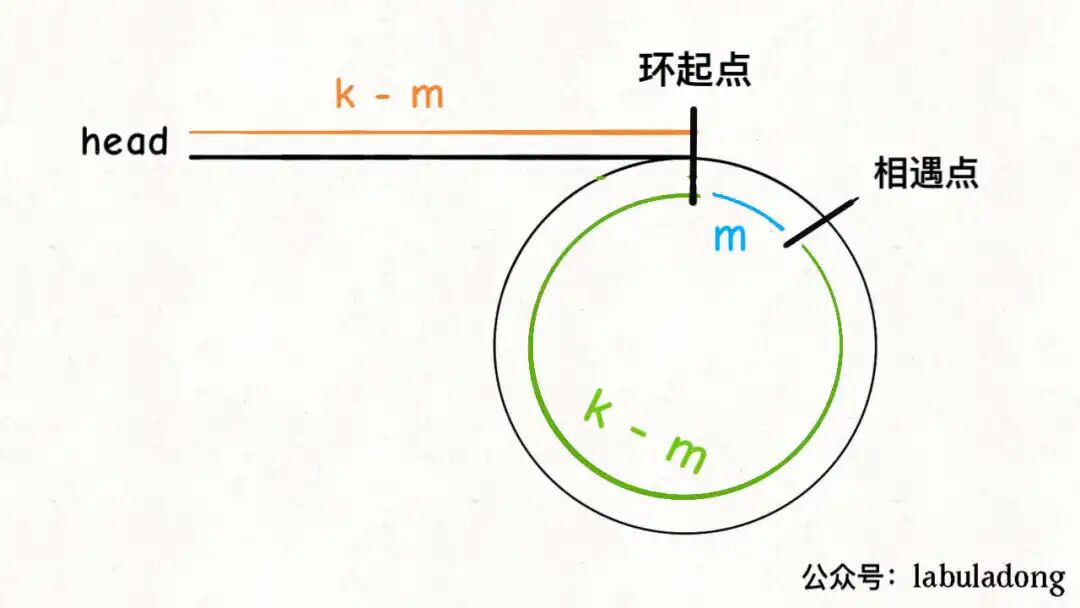

我们假设快慢指针相遇时,慢指针slow走了k步,那么快指针fast一定走了2k步:
fast一定比slow多走了k步,这多走的k步其实就是fast指针在环里转圈圈,所以k的值就是环长度的「整数倍」
假设相遇点距环的起点的距离为m,那么结合上图的 slow 指针,环的起点距头结点head的距离为k - m,也就是说如果从head前进k - m步就能到达环起点。
巧的是,如果从相遇点继续前进k - m步,也恰好到达环起点。因为结合上图的 fast 指针,从相遇点开始走k步可以转回到相遇点,那走k - m步肯定就走到环起点了:
所以,只要我们把快慢指针中的任一个重新指向head,然后两个指针同速前进,k - m步后一定会相遇,相遇之处就是环的起点了。

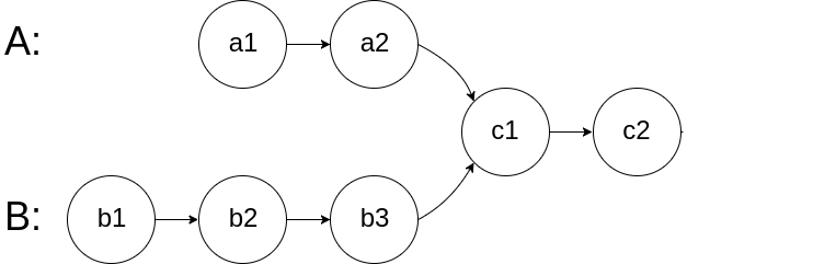

两个链表是否相交
这个问题有意思,也是力扣第 160 题「相交链表」函数签名如下:
ListNode getIntersectionNode(ListNode headA, ListNode headB);
给你输入两个链表的头结点headAheadB,这两个链表可能存在相交。
如果相交,你的算法应该返回相交的那个节点;如果没相交,则返回 null。
比如题目给我们举的例子,如果输入的两个链表如下图:
那么我们的算法应该返回c1这个节点。

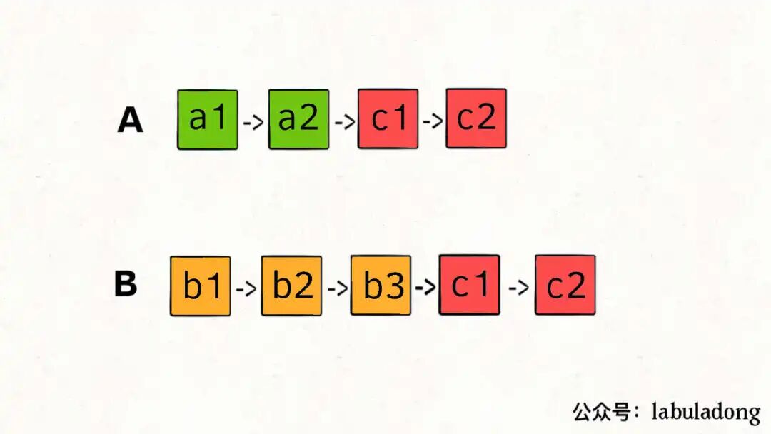

难点在于,由于两条链表的长度可能不同,两条链表之间的节点无法对应:
如果用两个指针p1p2分别在两条链表上前进,并不能同时走到公共节点,也就无法得到相交节点c1
所以,解决这个问题的关键是,通过某些方式,让p1p2能够同时到达相交节点c1
所以,我们可以让p1遍历完链表A之后开始遍历链表B,让p2遍历完链表B之后开始遍历链表A,这样相当于「逻辑上」两条链表接在了一起。
如果这样进行拼接,就可以让p1p2同时进入公共部分,也就是同时到达相交节点c1
那你可能会问,如果说两个链表没有相交点,是否能够正确的返回 null 呢?
这个逻辑可以覆盖这种情况的,相当于c1节点是 null 空指针嘛,可以正确返回 null。
