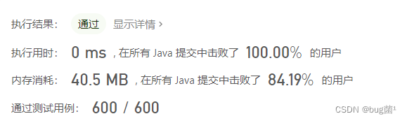

leetcode提交运行结果截图如下:
 复杂度分析:
  • 时间复杂度:O(1)
  • 空间复杂度:O(1)

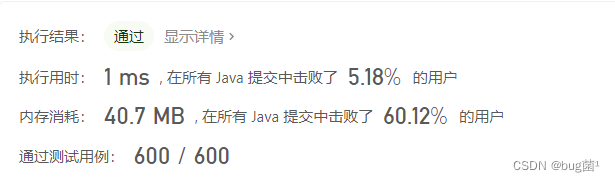

位运算分治法-leetcode提交运行结果截图如下:
 复杂度分析:
  • 时间复杂度:O(1)
  • 空间复杂度:O(1)
