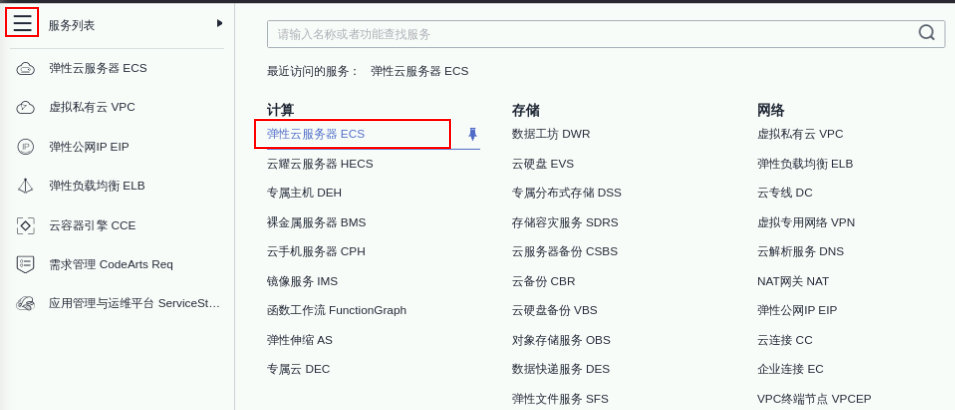

①进入控制台,选择服务列表-虚拟私有云VPC,创建一个用于实验需要的VPC:
区域:北京四
名称:vpc-qianyi
其他选项:默认
② 进入控制台,选择服务列表-弹性云服务器ECS,进入ECS购买页:
购买需要迁移的ECS ,为便于区分,命名为“ecs-centOS”:

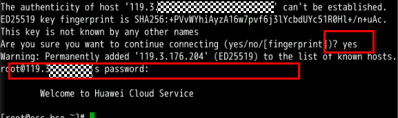

1.1登录HCE系统弹性云服务器

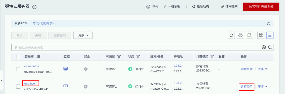

① 选择服务列表-弹性云服务器 ECS,进入弹性云服务器控制台,点击名称为“ecs-hce”找到绑定的弹性ip
② 打开桌面终端xfce,输入如下命令登录ecs-hce。(用实际绑定的弹性ip地址替换命令中的EIP)
ssh root@EIP
输入“yes”后输入ecs-hce的登录密码,登录成功如下图:

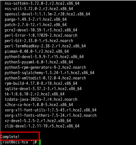

① 使用dnf命令安装实验用的评估工具
dnf install -y git x2hce-ca-hce
如下图所示:

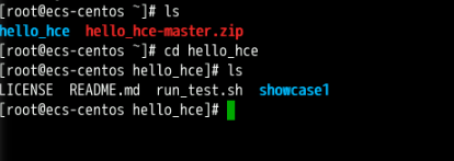

② 将跑在CentOS上的应用克隆到HCE环境中。
如下图,待迁移的ecs-CentOS的文件目录hello_hce中包含了showcase1以及一个测试脚本run_test.sh
使用如下命令下载应用实例代码。
cd ~; git clone https://codehub.devcloud.cn-east-3.huaweicloud.cn/HCE00001/hello_hce.git
输入如下命令可以看到应用已经下载完成。
ls
cd hello_hce && ls
如下图所示:

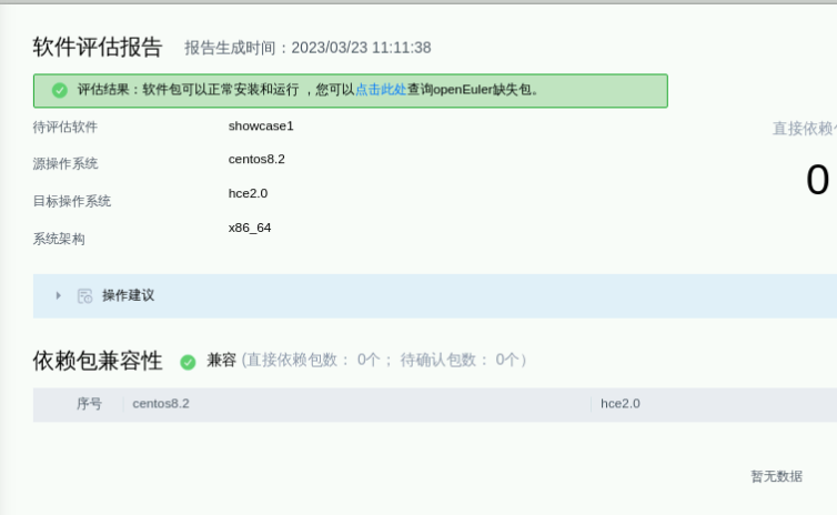

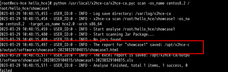

2. 对应用进行评估
① 执行以下命令对showcase1应用进行评估
python /usr/local/x2hce-ca/x2hce-ca.pyc scan -os_name centos8.2 /root/hello_hce/showcase1
得到结果如下图,可以看到评估报告的存储位置:

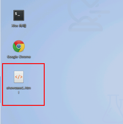

②  在桌面新打开一个xfce终端,使用scp命令将报告从远程下载到本地桌面查看
scp root@EIP:/opt/x2hce-ca/output/software/showcase1-xxxxxxxxx/showcase1.html  /home/user/Desktop/
注意:用ecs-HCE实际的弹性IP地址代替命令中的EIP。这里的xxxxxxxxx为报告生成的时间戳,根据上面图示找到实际时间戳进行替换
回车后输入服务器的登录命令,下载成功后可以在桌面看到报告,任务一完成!
③ 点击查看showcase1的兼容性评估报告。如下图显示,得到结果showcase1与HCE 2.0系统完全兼容。

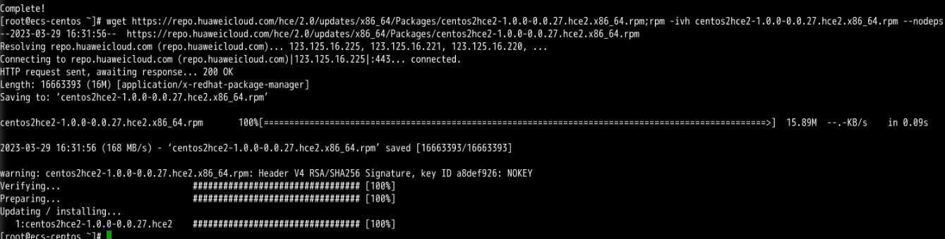

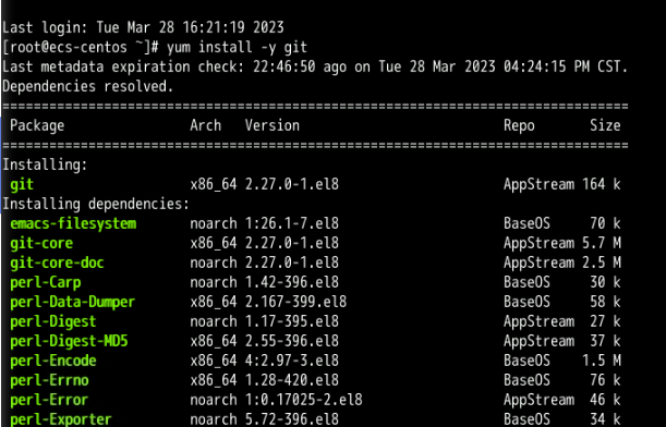

②  在ecs-CentOS中下载并安装HCE迁移工具
yum install -y git
如下图所示:
wget https://repo.huaweicloud.cn/hce/2.0/updates/x86_64/Packages/centos2hce2-1.0.0-0.0.27.hce2.x86_64.rpm;rpm -ivh centos2hce2-1.0.0-0.0.27.hce2.x86_64.rpm --nodeps
安装成功显示如下图:

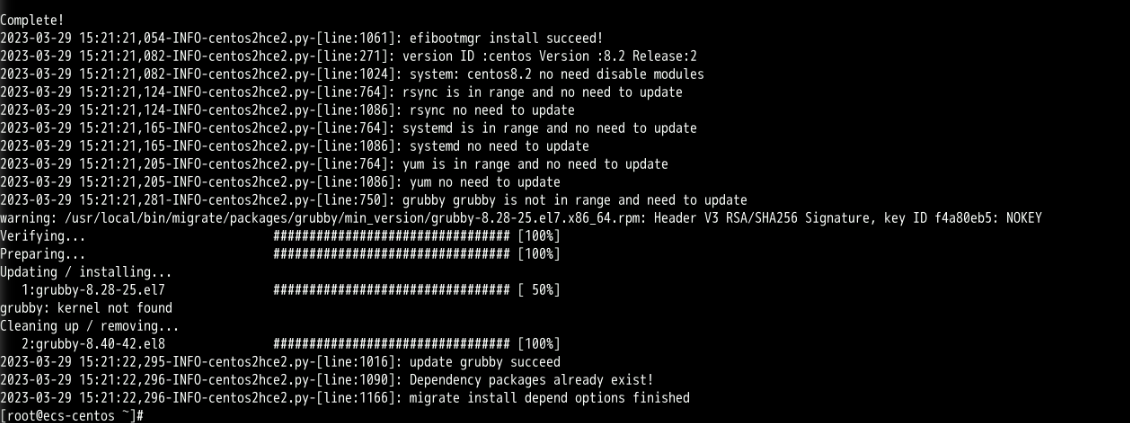

③ 执行如下命令,系统自动安装迁移工具必要依赖
centos2hce2.py --install all
安装过程需等待几分钟,安装成功如下图

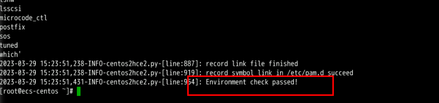

centos2hce2.py --check all
如下图所示,输出最后提示“Enviroment check passed!”时,表示满足迁移条件,可开始执行迁移操作。

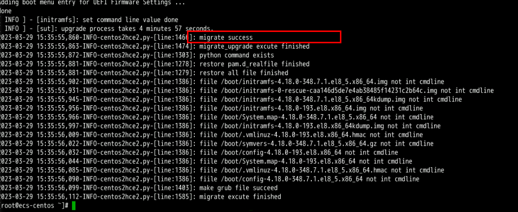

② 执行如下命令,开始迁移操作
centos2hce2.py --upgrade all
迁移时长约3-4分钟,迁移成功后显示如下图
③ 执行结束后,执行如下命令重启系统,以生效迁移后配置
reboot
大约等待2-3分钟系统重启,输入ssh命令和密码重新登录(若未重启完成会显示登录失败)
ssh root@EIP
④ 检查操作系统名称
cat /etc/hce-release
如下图所示,系统已经迁移至HCE OS:
