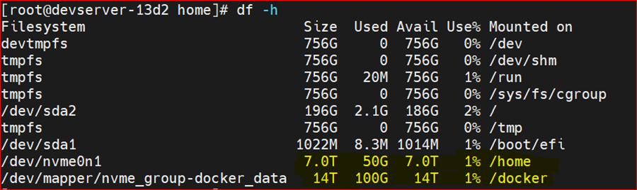

2.1 磁盘合并挂载
首次配置环境时,需要先处理磁盘分配,这样可以把机器上的SSD盘空间用起来。这一步操作放在最开始,避免使用一段时间再挂载容易冲掉用户已存储的内容。
首先通过df -h查看是否已经有几个T的存储空间,如果有代表已挂载过,可跳过此章节,只用直接在/home目录下创建自己的个人开发目录即可。
执行挂载操作,查看系统存储信息(fdisk -l),可以看到有三块nvme SSD硬盘(/dev/nvme0n1、/dev/nvme1n1、/dev/nvme2n1)
我们将/dev/nvme0n1挂载在/home下供每人创建自己的家目录,另两个合并挂载到/docker下供容器使用,如果不单独给docker分配较大空间,当多人共用时起多个容器很容易将根目录撑满。

执行如下命令检测配置文件正确性:
mount -a
如果没有错误输出则代表配置正确,这里务必保证配置正确,如果配置错误会导致机器重启时无法正常启动。
配置完成后,执行df -h可以看到新挂载的盘信息。

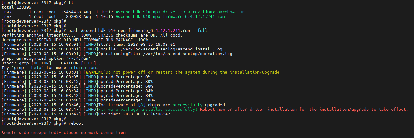

升级固件
chmod 700 *.run
bash Ascend-hdk-910-npu-firmware_6.4.12.1.241.run --full
# 升级完成后需要重启
reboot
升级驱动,提示处输入“y”,
bash Ascend-hdk-910-npu-driver_23.0.rc2_linux-aarch64.run --full
# 根据提示执行reboot
reboot
