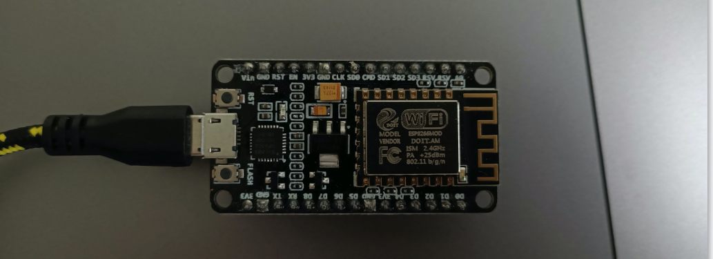

  1. 硬件连接: 将ESP8266模块与USB转TTL串口转接板相连,然后将串口转接板连接到PC上的USB接口。 在开发板上焊接CC2530,然后将其连接到ESP8266模块的TXD和RXD引脚上(即CC2530的P0.2与P0.3引脚,分别连接到ESP8266的RXD和TXD引脚)。

CC2530是德州仪器(Texas Instruments,简称TI)公司推出的一款基于ZigBee协议的SoC单芯片解决方案,它集成了一个8051内核、硬件AES加密加速器、具备丰富外设的低功耗射频芯片和物理层。CC2530支持IEEE 802.15.4标准和ZigBee协议,并且具有低功耗、高可靠性和长距离等特点,广泛应用于物联网、智能家居、智能医疗、无线传感网和工业自动化等领域。
ESP8266是一款由中国企业乐鑫(Espressif Systems)研发的超低功耗Wi-Fi芯片,被广泛应用于物联网相关设备的开发中。该芯片采用Tensilica L106 32位处理器,内置TCP/IP协议,可以实现Wi-Fi通信,同时也支持传统的UART协议、SPI协议等串行通信方式。ESP8266芯片集成了射频电路、天线、Flash存储器和电源管理等,体积小巧、功耗低,具有高度集成性和低成本的特点。
