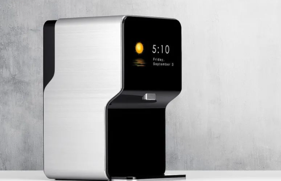

【摘要】 随着智能化的迅速发展,人们对于生活中的各类设备也越来越有智能化的需求,其中智能饮水机是一种比较常见的设备。智能饮水机不仅可以提供饮用水,还可以通过智能化的技术满足人们对于水质、水温、出水量等方面的需求。
一、项目背景
随着智能化的迅速发展,人们对于生活中的各类设备也越来越有智能化的需求,其中智能饮水机是一种比较常见的设备。智能饮水机不仅可以提供饮用水,还可以通过智能化的技术满足人们对于水质、水温、出水量等方面的需求。因此,当前设计了一种基于STM32的智能饮水机系统,以满足人们对智能化饮水机的需求。
智能饮水机系统其主要功能包括:
【1】控制加热芯片:通过继电器模块控制加热芯片,在水烧开后自动断电。
【2】液位感应:使用液位传感器感应水箱水位,当水位过低时通过语音模块进行播报提示。
【3】移动端控制:Android手机端可以显示当前双水箱内的水温,设置出水温度及出水量,并且还可以控制出水操作。
【4】主控芯片:采用STM32F103RCT6主控芯片,这款芯片有着强劲的处理能力和丰富的外设资源,可以满足饮水机系统的控制需求。
【5】WIFI通信:选择ESP8266与手机端通信,可以实现远程控制。
【6】水温测量:采用DS18B20实现水温测量,能够准确地测量水温。
【7】出水开关控制:采用SG90电机实现出水开关控制,可以精准地控制出水量。
【8】本地有2个指示灯,绿色和红色灯。可以表示加热状态。
