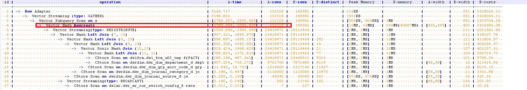

2. 分析过程
自诊断信息显示语句在id = 7(PlanNode[7])的stream算子上存在计算倾斜,即数据经过重分布之后,不同DN上的数据量偏差严重,导致各个DN上的agg计算(stream上层算子)不均衡。
2.1 解决id = 7的stream算子倾斜
id = 7的stream算子的上层是HashAgg,对应与原始语句的GROUP BY操作。对于这种场景可以把所有列作为stream操作的分布列(在GROUP BY语句所处子查询hint设置设置参数agg_redistribute_enhancement=on)来解决

对语句执行explain performance(为避免对业务表dwlfca.dwl_fca_consol_f数据的影响,实际执行是没有带INSERT动作,只从SELECT部分开始执行),简单信息如下。完整信息见附件: 计算倾斜-agg计算倾斜-performance-1.txt
 id |                                     operation                                     |        A-time        |  A-rows  |  E-rows  | E-distinct |  Peak Memory   |    E-memory    |  A-width  | E-width |  E-costs
  1 | ->  Row Adapter                                                                   | 5168.717             |   132328 |   145582 |            | 236KB          |                |           |     551 | 3638066.31
  2 |    ->  Vector Streaming (type: GATHER)                                            | 5149.832             |   132328 |   145582 |            | 1033KB         |                |           |     551 | 3638066.31
  3 |       ->  Vector Subquery Scan on s                                               | [2789.557, 2845.496] |   132328 |   145582 |            | [504KB, 504KB] | 1MB            |           |     551 | 3636704.28
  4 |          ->  Vector Hash Aggregate                                                | [2789.494, 2845.454] |   132328 |   145582 |            | [16MB, 16MB]   | 396MB(40887MB) | [455,455] |     403 | 3636686.08

可以看出已经没有提示计算倾斜的告警
2.2 双层agg策略进一步优化
我们分析上面的计划可以发现计划层面上存在继续优化的空间:id=4的HashAgg算子的输出行数是132328,只有其下层算子Vector Streaming(type: REDISTRIBUTE)输出行数(26419471)的0.5%。
我们可以使用双层agg策略(通过hint设置参数best_agg_plan=3实现)进行进一步优化

新的explain performance信息(为避免对业务表dwlfca.dwl_fca_consol_f数据的影响,实际执行是没有带INSERT动作,只从SELECT部分开始执行)如下,详细信息参见附件:计算倾斜-agg计算倾斜-performance-2.txt
  1 | ->  Row Adapter                                                                      | 2393.622             |   132328 |   145582 |            | 236KB          |                 |           |     551 | 9509386.32
  2 |    ->  Vector Streaming (type: GATHER)                                               | 2370.012             |   132328 |   145582 |            | 1033KB         |                 |           |     551 | 9509386.32
  3 |       ->  Vector Subquery Scan on s                                                  | [2228.119, 2294.500] |   132328 |   145582 |            | [504KB, 504KB] | 1MB             |           |     551 | 9508024.29
  4 |          ->  Vector Hash Aggregate                                                   | [2228.077, 2294.439] |   132328 |   145582 |            | [72MB, 72MB]   | 2052MB(39891MB) | [471,471] |     403 | 9508006.09
  5 |             ->  Vector Streaming(type: REDISTRIBUTE)                                 | [2011.118, 2087.604] |  6345108 | 29116464 |            | [2MB, 2MB]     | 3MB             |           |     403 | 3448962.99
  6 |                ->  Vector Hash Aggregate                                             | [1218.919, 1917.267] |  6345108 | 29116464 |            | [58MB, 58MB]   | 394MB(10235MB)  | [407,407] |     403 | 453793.49
  7 |                   ->  Vector Hash Left Join (8, 17)                                  | [942.243, 1470.632]  | 26419471 | 29116464 |            | [1MB, 1MB]     | 16MB            |           |     211 | 418307.78
  8 |                      ->  Vector Hash Left Join (9, 16)                               | [875.608, 1360.130]  | 26419471 | 29116464 | 182        | [1MB, 1MB]     | 16MB            |           |     121 | 411806.97
  9 |                         ->  Vector Hash Left Join (10, 15)                           | [828.902, 1276.732]  | 26419471 | 29116464 | 14         | [2MB, 2MB]     | 16MB            |           |     116 | 406286.57
 10 |                            ->  Vector Sonic Hash Join (11,14)                        | [806.310, 1232.927]  | 26419471 | 29116464 | 21         | [2MB, 2MB]     | 16MB            |           |     107 | 401357.61
 11 |                               ->  Vector Hash Left Join (12, 13)                     | [767.377, 1175.995]  | 26419471 | 29116464 | 77         | [6MB, 6MB]     | 16MB            |           |     104 | 386724.73
 12 |                                  ->  CStore Scan on dwlfca.dwl_fca_u03_tmp f(FACT)   | [274.769, 509.909]   | 26419471 | 26469513 | 5036       | [3MB, 3MB]     | 1MB             |           |     101 | 9709.06
 13 |                                  ->  CStore Scan on dwrdim.dwr_dim_department_d dept | [403.182, 629.244]   |  5761760 |  7972480 | 9134       | [6MB, 6MB]     | 1MB             | [48,48]   |      10 | 321414.96
 14 |                               ->  CStore Scan on dwrdim.dwr_dim_grp_acct_code_d grp  | [11.792, 18.551]     |  2516960 |  2517360 | 31467      | [3MB, 3MB]     | 1MB             |           |      18 | 9235.15
 15 |                            ->  CStore Scan on dwrdim.dwr_dim_journal_category_d jc   | [0.195, 0.494]       |  1110000 |  1110000 | 13875      | [1MB, 1MB]     | 1MB             | [59,59]   |      21 | 3301.88
 16 |                         ->  CStore Scan on dwrdim.dwr_dim_journal_source_d js        | [0.065, 0.129]       |    45040 |    45040 | 563        | [976KB, 976KB] | 1MB             | [55,55]   |      16 | 563.56
 17 |                      ->  Vector Streaming(type: BROADCAST)                           | [0.141, 0.314]       |      560 |    21360 | 160        | [1MB, 1MB]     | 3MB             | [88,88]   |     266 | 203.93
 18 |                         ->  CStore Scan on dwlar.dwr_ar_cur_switch_config_f rate     | [0.012, 0.301]       |        7 |      267 |            | [1MB, 1MB]     | 1MB             |           |     266 | 10.04
                                                                               Predicate Information (identified by plan id)
  4 --Vector Hash Aggregate
        Filter: ((abs(sum((sum((f.lc_orig_end_markup_amt * (COALESCE(rate.exchange_rate, 1::numeric))))))) > 0.0001) OR (abs(sum((sum(f.amount_rmb)))) > 0.0001) OR (abs(sum((sum(f.amount_t)))) > 0.0001))
  7 --Vector Hash Left Join (8, 17)
