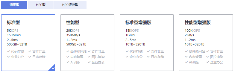

3. 附SFS不同产品的性能一览图
详情可参考: https://console.huaweicloud.cn/sfs/?locale=zh-cn&region=cn-north-4#/sfs/createturbo
