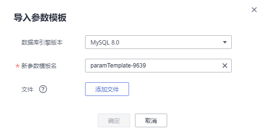

  • 导入参数模板:导入后会生成一个新的参数模板,供您后期使用。

4. 在“参数管理”页面,单击“导入参数模板”。
5. 在弹出框中,选择本地设置好的参数列表(参数名称,值,描述),单击“确定”。文件只能单项导入,只支持csv格式,文件大小不能超过50K。

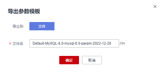

  • 导出到文件。将该实例对应的参数模板信息(参数名称,值,描述)导出到CSV表中,方便用户查看并分析。
    在弹出框中,填写文件名称,单击“确定”。
    2.png文件名称长度在4~81个字符之间,必须以字母开头,可以包含字母、数字、中划线或下划线和中文,不能包含其他特殊字符。

4. 在“参数管理”页面,选择“系统模板”或“自定义模板”,选择“更多 > 导出”。
5. 在弹出框中,设置文件名,单击“确定”。文件名长度4~81个字符。
