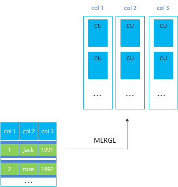

2.3 列存带Delta表
对于列存表,如果业务是频繁的小批量插入,那么将产生大量的小CU(单个CU里只有几百条甚至几条数据), 每个列的CU都是有压缩代价的,小CU过多将严重影响列存表的查询性能。列存的Delta表就是针对这种场景实现的,让小批量插入的数据先存储到行存delta表,满6w后由后台autovacuum异步merge到主表CU。如图3所示,需要注意的是列存带Delta表只解决小批量入库产生的小CU问题,不解决同一个CU上的并发更新问题。

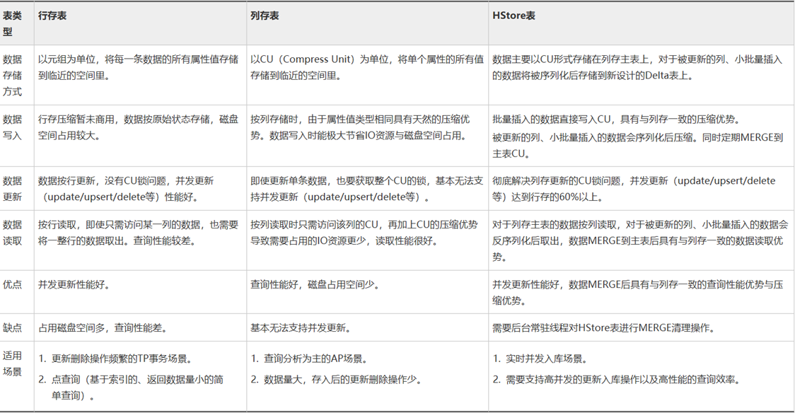

3.2 HStore与其它表类型的对比
图5 不同表类型的对比

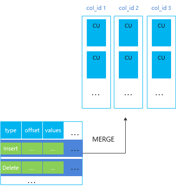

HStore表的实现主要依靠一张新设计的delta表以及内存并发控制机制,这里简单讲一下delta表的实现以及简单的观察delta表。
HStore的Delta表主要用于存放入库产生的Insert/Delete/Update操作,小批量Insert的数据会先进入Delta形成一条类型是I(Insert)的记录;删除会往Delta表插入一条类型是D(Delete)的记录;更新操作(Upsert与Update)会拆分成Delete + Insert,会插入一条类型X(表示由更新产生的删除)的记录以及一条类型I的记录;
(类型是U(Update)的记录由轻量化Update产生,不过当前轻量化更新默认关闭,所以不用管。)

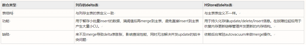

可以看到,入库时的Upsert/Update/Delete都会转换成相应类型的记录插入的HStore的Delta表中,再结合内存并发控制机制,就能保证同一个CU上更新于删除操作不会阻塞。同时,由于小批量的插入只会在Delta表上形成一条记录,相比与列存老Delta的直接存储数据,能减少IO占用,提高MERGE效率。
图6 HStore的Delta表与列存老Delta表的对比
