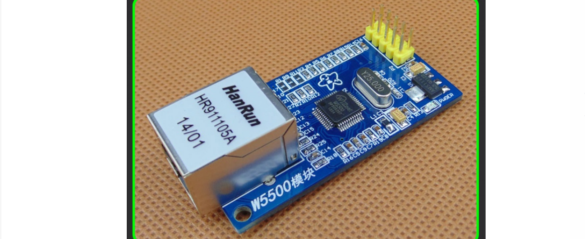

【1】W5500网卡
W5500是一种基于TCP/IP协议的网络通讯芯片,可以提供网络连接功能,相当于是一种嵌入式以太网控制器,具有低功耗、高速传输、易于集成等特点。W5500芯片能够支持TCP、UDP、IPv4、ARP、ICMP、IGMP等协议,使得它变得非常适合用于嵌入式设备与互联网之间的通信需求,例如智能家居、工业控制、远程监控等场景。W5500网卡还有一个特点是它支持硬件协议堆栈,这意味着它可以非常快地执行协议栈中的操作,从而大大提高了数据传输的效率。同时,W5500还具有较低的功耗,因此非常适合嵌入式设备这种资源受限的场景。
W5500芯片通过SPI总线与MCU进行通信,MCU需要实现SPI总线协议来控制W5500进行数据交互。
