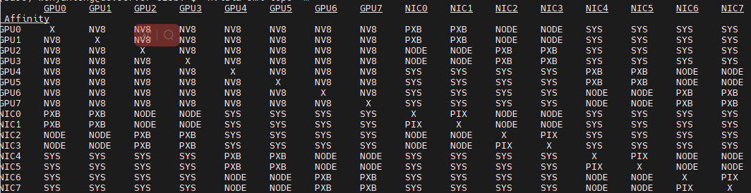

GPU A系列裸金属服务器,单台服务器GPU间是走NVLINK,可以通过相关命令查询GPU拓扑模式:
nvidia-smi topo -m

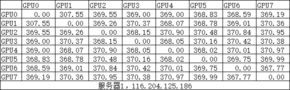

笔者使用上述测试脚本测得带宽性能如下分析,
(1) 正常模式-NVLINK全互通,带宽约为370GB
基本符合预期,且证明Ant GPU裸金属服务器内部GPU间确实走NVLINK模式,且完全互联.

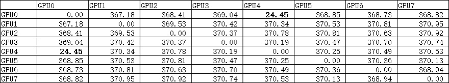

(2) 异常模式-NVLINK部分互通,出现带宽波动较大的情况,
如下图中GPU0和GPU4之间带宽远低于理论值, 存在问题。
出现这种现象, 笔者尝试重装nvidia/cuda/nvidia-fabricmanager, 重装后再测试又恢复到了正式模式,GPU0和GPU4之间带宽也恢复到370GB/s.
可能原因如下, 仅供参考:
(1). 驱动程序问题:可能是由于驱动程序没有正确安装或配置,导致NVLINK带宽受限。重新安装nvidia驱动、CUDA和nvidia-fabricmanager等软件后,驱动程序可能已经正确配置,从而解决了这个问题。
(2). 硬件问题:如果GPU之间的NVLINK连接存在硬件故障,那么这可能会导致带宽受限。重新安装软件后,重启系统,可能触发了某种硬件自检或修复机制,从而恢复了正常的带宽。
(3).系统负载:最初测试GPU卡间带宽时,可能存在其他系统负载,如进程、服务等,这些负载会占用一部分网络带宽,从而影响NVLINK带宽的表现。重新安装软件后,这些负载可能被清除,从而使NVLINK带宽恢复正常。
