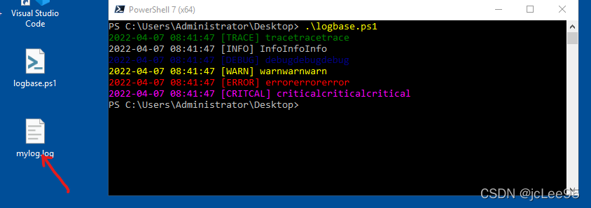

其效果如图:

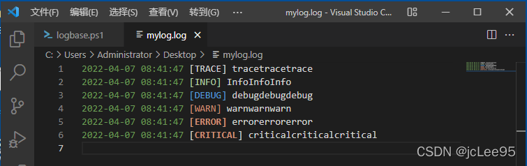

其中mylog.log是运行该ps1脚本后所生产的历史日志记录,使用 VSCode 等工具打开,可以看到高亮显示的输出日志如图所示:

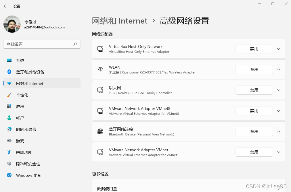

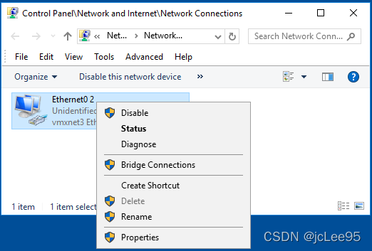

手动打开 网络与贡献中心 => 高级网络配置:
图:Windows Server 2016 网络适配器界面
图:Windows 11 网络适配器界面
你当然可以在这里手动点击 禁用(Disable),然后再手动点击 启用(Enable)。但是设想当一台服务器运行时,人工发现网络适配器故障需要重启比较缓慢,我们希望一旦电掉线则自动地重启某个网络适配器,以此减小由于网络适配器故障(假定每次重启后一定可以恢复)带来生产上更大的损失,这时我们可以考虑使用定时测试网络的方式。
