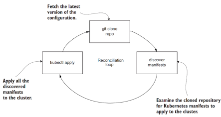

GitOps 的概念最早由 Weaveworks 公司于2017年提出,指具备版本控制、拉取和合入请求能力、具备CI/CD流水线发布能力的基础设施即代码(Infrastructure as Code, IaC),是一种云原生的持续交付模型。如图1所示,它的核心是使用 Git 仓库来管理基础设施和应用的配置,并且以 Git 仓库作为更改基础设施和应用的单一事实来源,用户从其他地方(例如集群控制台或者命令行)修改的配置均会被修正。Git 仓库中的声明式配置描述了目标环境当前所需基础设施的期望状态,借助 GitOps 能力,当集群中的实际运行的配置或应用状态与 Git 仓库中定义的期望状态不匹配时,Kubernetes Reconcilers 会根据期望状态来调整当前的状态,最终使实际状态与期望状态保持一致[3]。

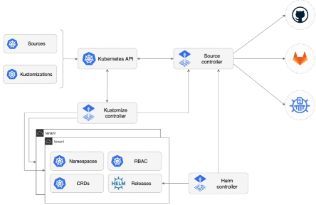

UCS 会为每个开启 GitOps 引擎的集群安装一个稳定开源版本的 Flux2 组件,且用户无须运维 GitOps 引擎。每个集群中的 GitOps 引擎会以Pull模式、定周期监听和拉取最新的仓库源配置信息并把最新的配置信息及时同步至集群中。
如图2所示:Source-Controller 主要负责监视 Git 仓库源、Bucket 对象存储桶以及 Helm 仓库的存储配置变化,然后把最新 Commit 记录的制品包拉取至集群本地。而 Kustomize-Controller 和 Helm-Controller 则会负责监听集群本地拉取制品变化情况,其中以 Helm Chart/Helm Release 类型定义的制品会交由 Helm-Controller 进行渲染和同步至集群中;同理,按照 Kustomize 方式进行组织的制品交由 Kustomize-Controller 进行渲染和同步至集群中。

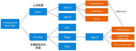

Kustomize 是一个 Kubernetes 应用程序配置管理工具,它提供一种简单灵活的方式来生成 Kubernetes 资源,并可以使得这些资源在不同的环境中用不同的方式进行配置[4]。如图3所示,Kustomize 策略在 Base 目录下定义所有集群公共部署资源,然后在 Overlay 目录下描述每个集群产生差异化覆盖参数。然后在部署阶段,通过动态渲染参数将最终版本的制品交付至目标集群中。
图3:Kustomize 制品组织目录示意图
同理,HelmRelease 也是参考上述思路。将公共定义的资源放置在 templates 目录下,然后结合 valuesFrom/valuesFiles 等方式从 value.yaml 读取每个环境的差异化参数,满足客户差异化的配置诉求。其配置的重点在于做好定义公共部分抽象和少数变量的差异化配置,对应用本身参数属性和运维参数进行分离,减少重复编辑和维护的成本。

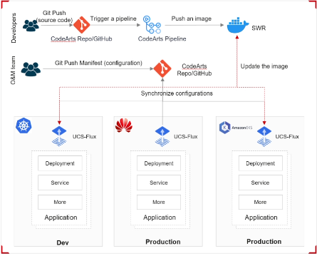

随着 DevOps 价值观和文化的流行,越来越多的公司选择帮助开发团队分担应用程序交付的责任,他们将多云环境下的交付交给专门的运维团队来完成,让开发团队可以更加专注于应用程序的开发和构建本身[5,6]。基于 UCS GitOps+Pipeline 流水线可构建多云DevOps 的解决方案,实现多云环境下多云应用构建和发布。开发团队和运维团队可以基于 Git 工作流,将现有流程对接到华为云 CodeArts Pipeline 流水线或者企业自建的 CI/CD 流水线之上,从而拥有多云应用的业务开发、集成、测试再到多云应用的部署—全流程 DevOps 体验。具体来讲将分为以下两个阶段:
1、定义和构建多云应用:开发团队进行业务的开发、测试、验证、打包软件和生成镜像。这里可以是采用华为云官方的 CodeArts Pipeline 流水线或者用户自建的 CI 流水线。然后定义每个集群交付资源的原始制品文件。
2、交付多云应用:运维团队首先会根据开发团队提供的原始制品文件对部署在多个集群环境中的差异化内容进行配置。此环节需要做好定义公共部分抽象和少数变量的差异化配置,对应用本身参数属性和运维参数进行分离,减少重复编辑和维护参数的成本。
然后使用 UCS GitOps 统一初始化集群所需的环境和资源,对发布步骤进行编排,通过更新配置仓库来一致的对多个集群进行自动化应用发布;同时运维团队还对应用发布行为进行版本化管理、权限控制和审计,提供发布回滚和版本迭代控制,保证业务应用的成功部署。
图4:结合UCS GitOps的多云DevOps流水线
下面将以一个详细的例子来解释:华为云某亚太跨国公司客户需要统一管理横跨多国的 Kubernetes 集群和进行业务发布,他们的线上商城业务应用同时运行在香港的华为云 CCE 集群中,新加坡的亚马逊云 EKS 集群中;并且他们在马来西亚还拥有一部分自建数据中心集群供开发团队进行业务开发和测试验证。由于每个国家消费者的商品喜好差异以及当地的供应链供给不同,商城中发布的商品类别会存在差异。在原有的交付流程中,运维团队会根据每个地域的供应商集群控制面板风格、部署业务版本,业务更新频率等因素,为每个环境单独构建一条流水线独立交付;并在每次发布版本前,运维团队会与开发团队就新版本特点和每条流水线的部署细节进行详细磋商。
而使用 UCS GitOps 可以大大降低交付上述流程的复杂度,如图4的解决方案中所示,客户采用多套环境共享一套 CI 流水线,并将构建的产物统一推送至华为云香港的SWR 镜像仓库。然后通过差异化配置不同环境的部署参数,将多个环境的发布对接到华为云 CodeArts 配置仓库,实现了从本地集群测试和验证到多个生产集群的发布的无缝切换,也极大的提升了他们多云交付的效率。
