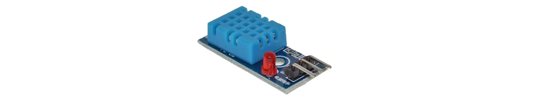

【1】DHT11传感器
DHT11是一种数字温湿度传感器,能够通过数字信号输出当前环境的温度和湿度值。DHT11可以通过一条数据信号线连接到微控制器或其他外设,从而实现温湿度的实时测量和数据读取。
DHT11采用单总线通信协议,只需要连接一个数字信号线和两个电源线,即可实现传感器的数据读取。传感器本身具有一定的温度和湿度校准能力,因此输出的数据比较可靠。
DHT11传感器的测量范围为0~50°C的温度和20%~90%的相对湿度,测量精度为±2°C和±5%RH。
