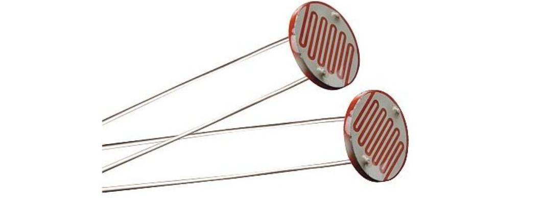

【摘要】 光敏电阻是一种半导体元件,它的电阻值会随着照射在其表面的光线强度的变化而发生改变。当光线越强,光敏电阻的电阻值就越小;当光线较弱或没有光照射时,电阻值就会增大。
【1】光敏电阻的原理
光敏电阻广泛应用于光电控制、光度计、自动调节亮度灯等领域。
常见的光敏电阻有硫化镉(CdS)光敏电阻和硒化铟(InSb)光敏电阻等。
与其他传感器相比,光敏电阻具有以下优点:
  • 灵敏度高:对光线强度的变化非常敏感。
  • 响应速度快:一般情况下响应时间只需几毫秒。
  • 易于集成:小巧轻便,易于安装和集成到各种设备中。
  • 价格低廉:相对于其他光电传感器,光敏电阻的价格较为低廉。
但是,光敏电阻也有其缺点。由于光敏电阻本身的特性,其输出不太稳定,精度较低,并且受环境光线干扰较大。因此,在实际应用中,需要根据具体情况进行选择并对其输出信号进行适当的处理和滤波才能得到准确的测量结果。
