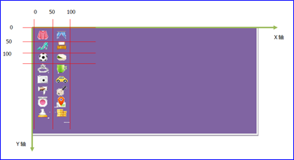

使用雪碧图之前,需要知道雪碧图中各个图标的位置,如图2所示。
■ 图2 雪碧图坐标
从上面的图片不难看出雪碧图中各个小图标(icon)在整张雪碧图的起始位置,例如第一个图标(裙子)在雪碧图的起始位置为(0,0),第2个图标(鞋子)在雪碧图的起始位置为(0,50),第3个图标(足球)在雪碧图的起始位置为(0,100),以此类推可以得出各张图片相对于雪碧图的起始位置。

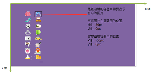

上面的例子已经阐述了如何使用雪碧图,只不过初学者可能会对雪碧图中的background-position属性值为负值有所疑惑。这个问题其实不难回答,如果细心的人应该很早就发现了使用负数的根源所在。这边用上面的Demo为例,来分析这个问题。上面的span标签是一个24*30px长和宽的容器,在使用背景图时,背景图的初始位置会从容器的左上角的开始铺满整个容器,然而容器的大小限制了背景图呈现的大小,超出容器部分被隐藏起来。假如设置background-position: 0 0 那么意味着,背景图像对于容器(span标签)x轴=0;y轴=0的位置作为背景图的起始位置来显示图片,所以如果需要在容器中显示第2个图标,意味着雪碧图x轴方向要左移动,左移动雪碧图即它的值会设置为负数,同理y轴方向也一样,如图4所示。
■ 图4 雪碧图定位原理
