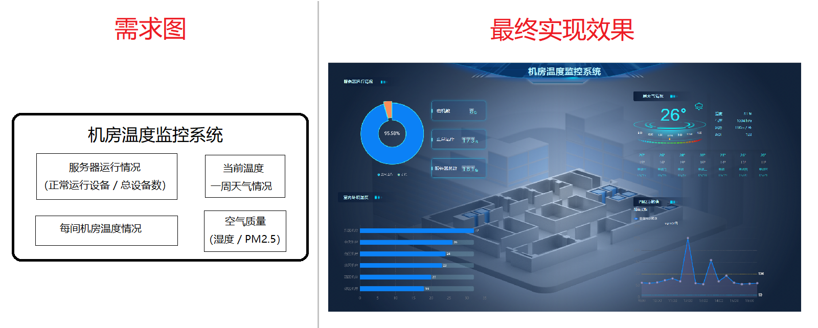

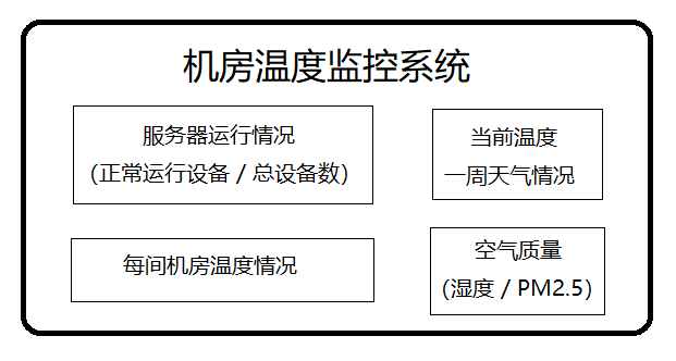

想着想着,你就开始在脑海里构思,你想要的大屏该是怎么样的呢?
于是脑海里浮现出了一张草图
低代码平台
需求有了,功能实现草图也有了,摆在你面前的三座大山,已经有两座已经被你解决了

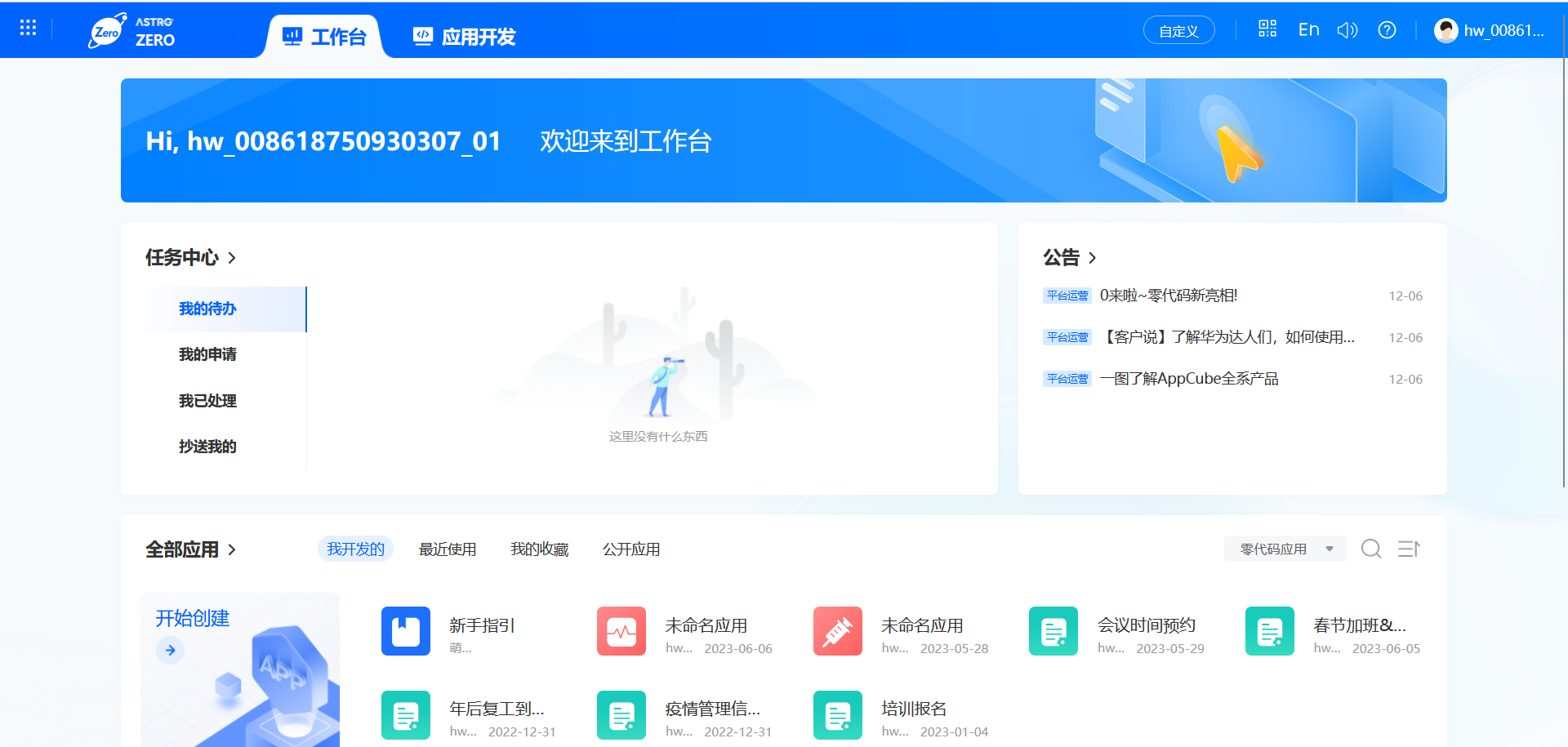

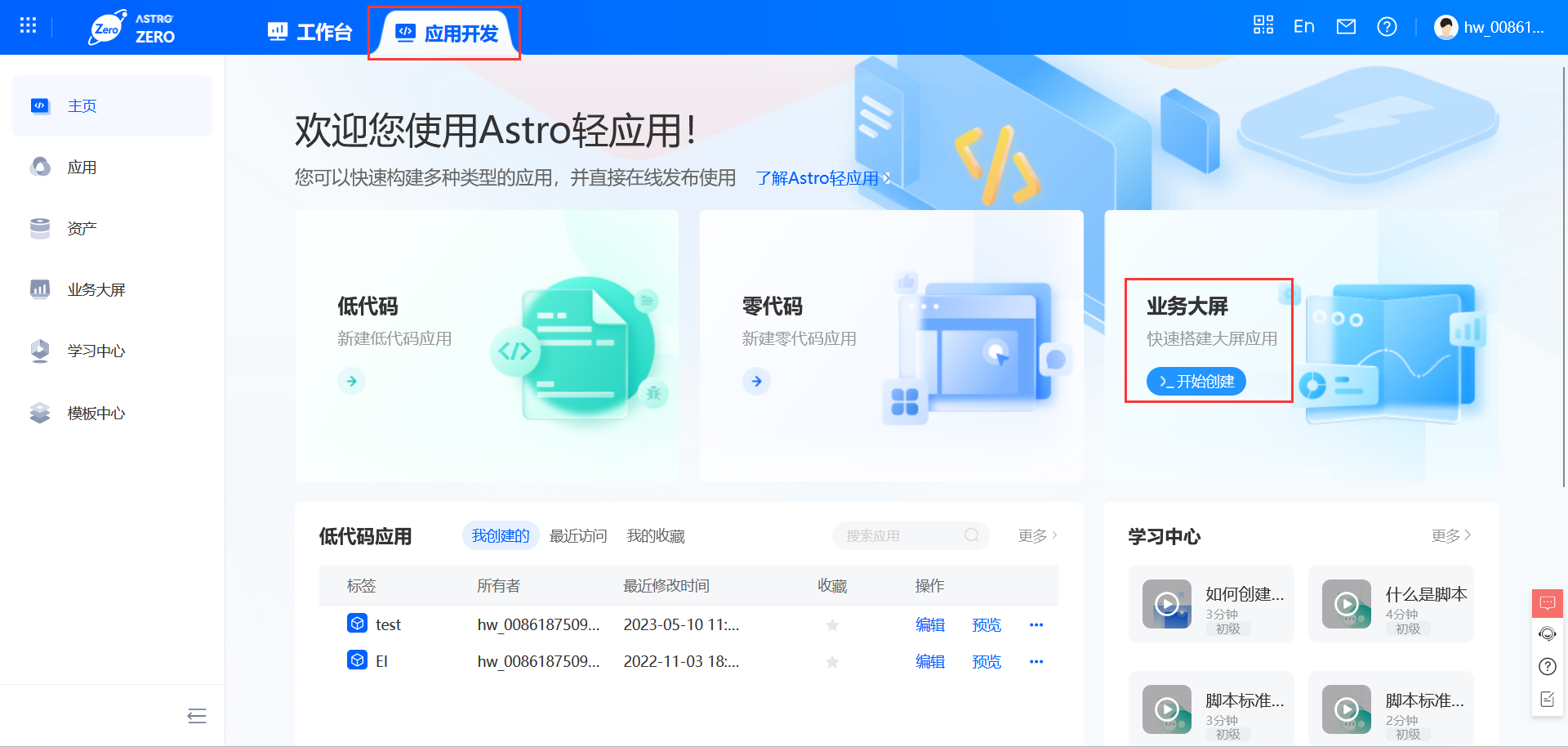

首先,进入华为云Astro Zero官网 https://z1zydblxb2.my.cn-north-4.appcubecloud.com/nocode/workbench.html#/
切换到“应用开发”选项卡,然后鼠标移动到“业务大屏”,点击开始创建按钮

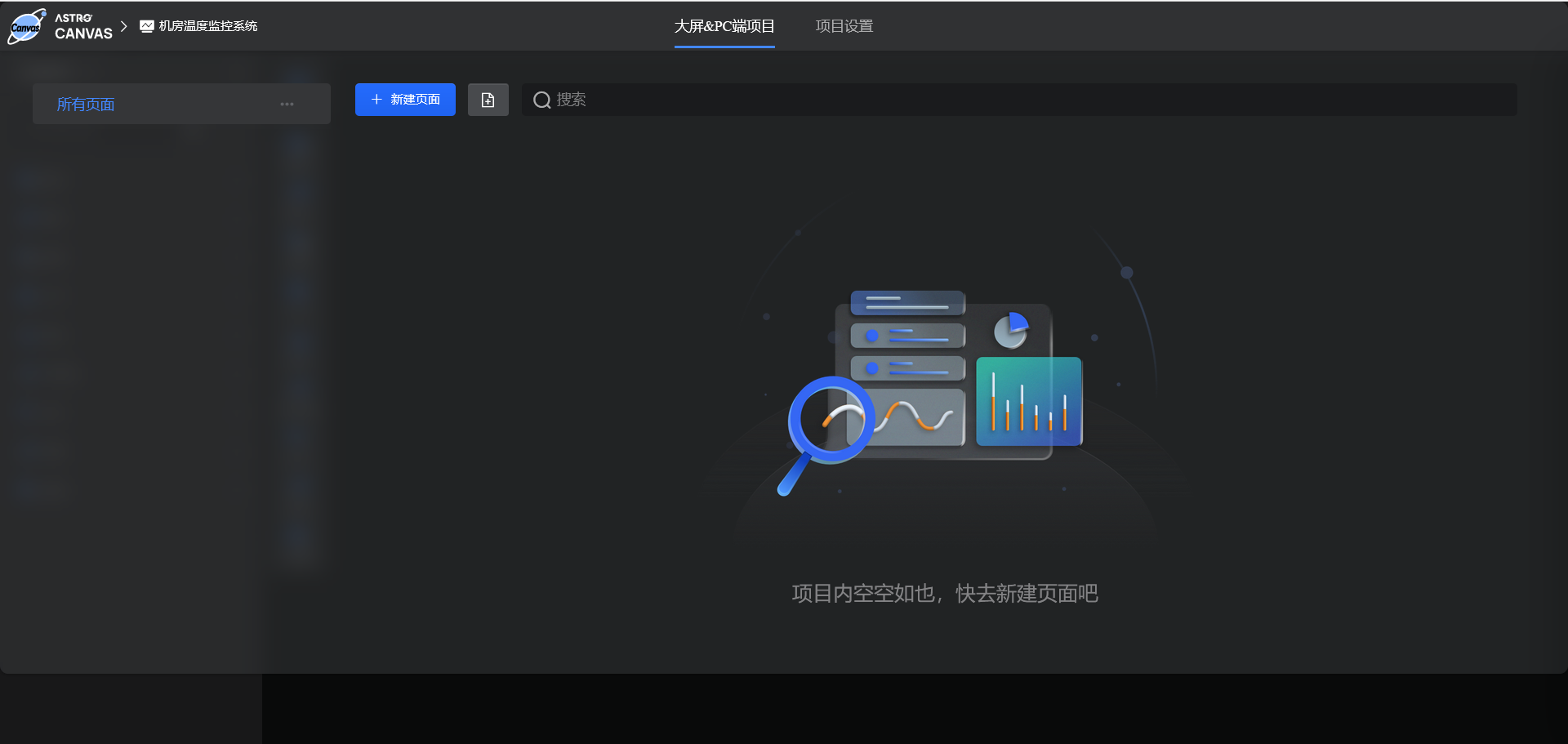

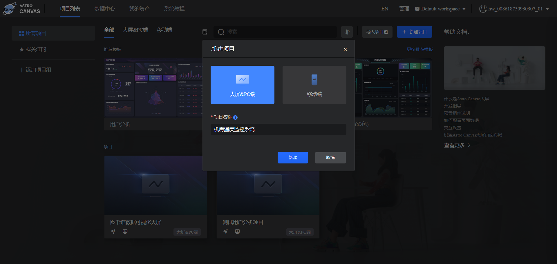

创建项目
新建项目,给项目起名为“机房温度监控系统”

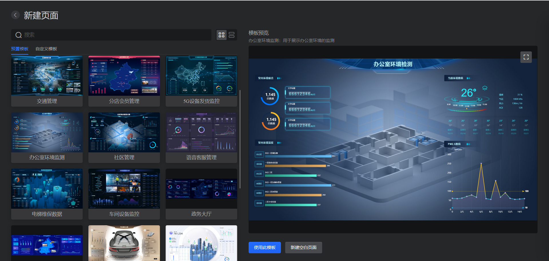

在这里,点击左上角的“新建页面”

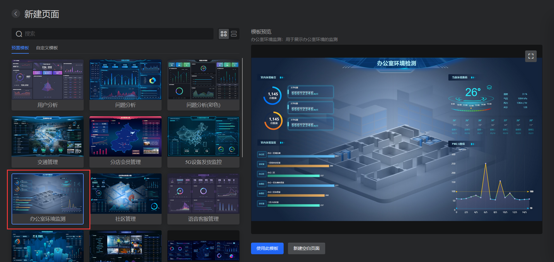

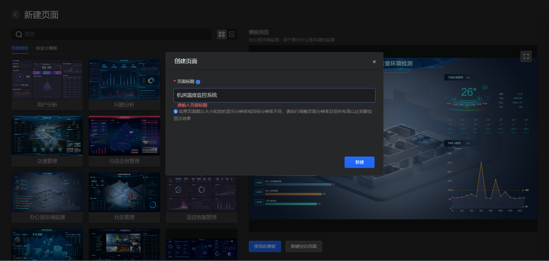

在“预制模板”中可以看到,“办公室环境检测”这个模板,和我们所需要的大屏很像。点击“使用此模板”
新建页面
点击“新建页面”按钮
选择“办公室环境检测模板”,然后点击“使用此模板”
输入标题,还是“机房温度监控系统”

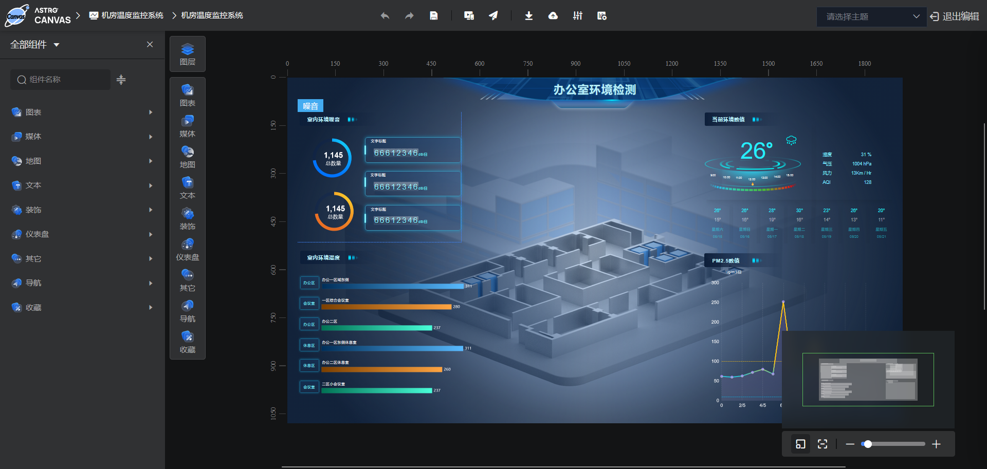

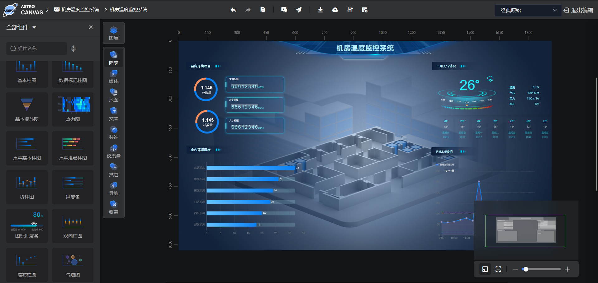

页面创建成功,界面如下

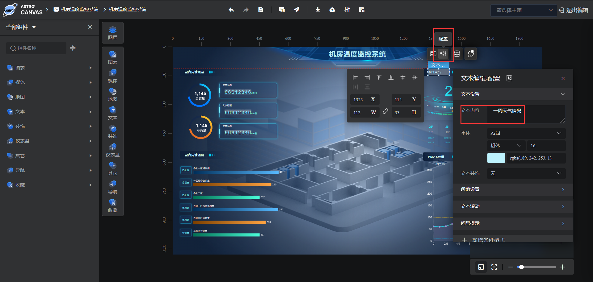

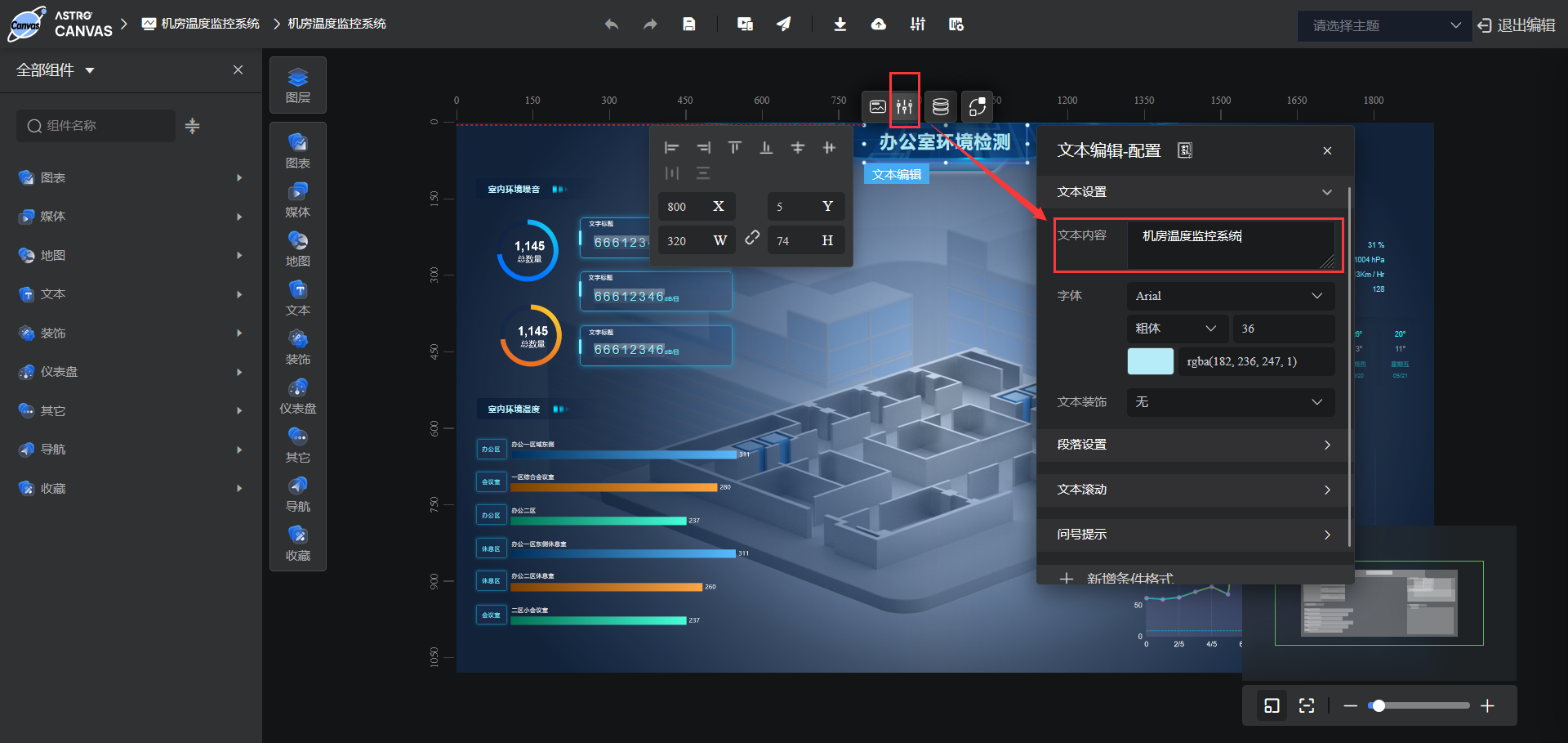

修改标题
点击“配置”图标,文本改为“机房温度监控系统”

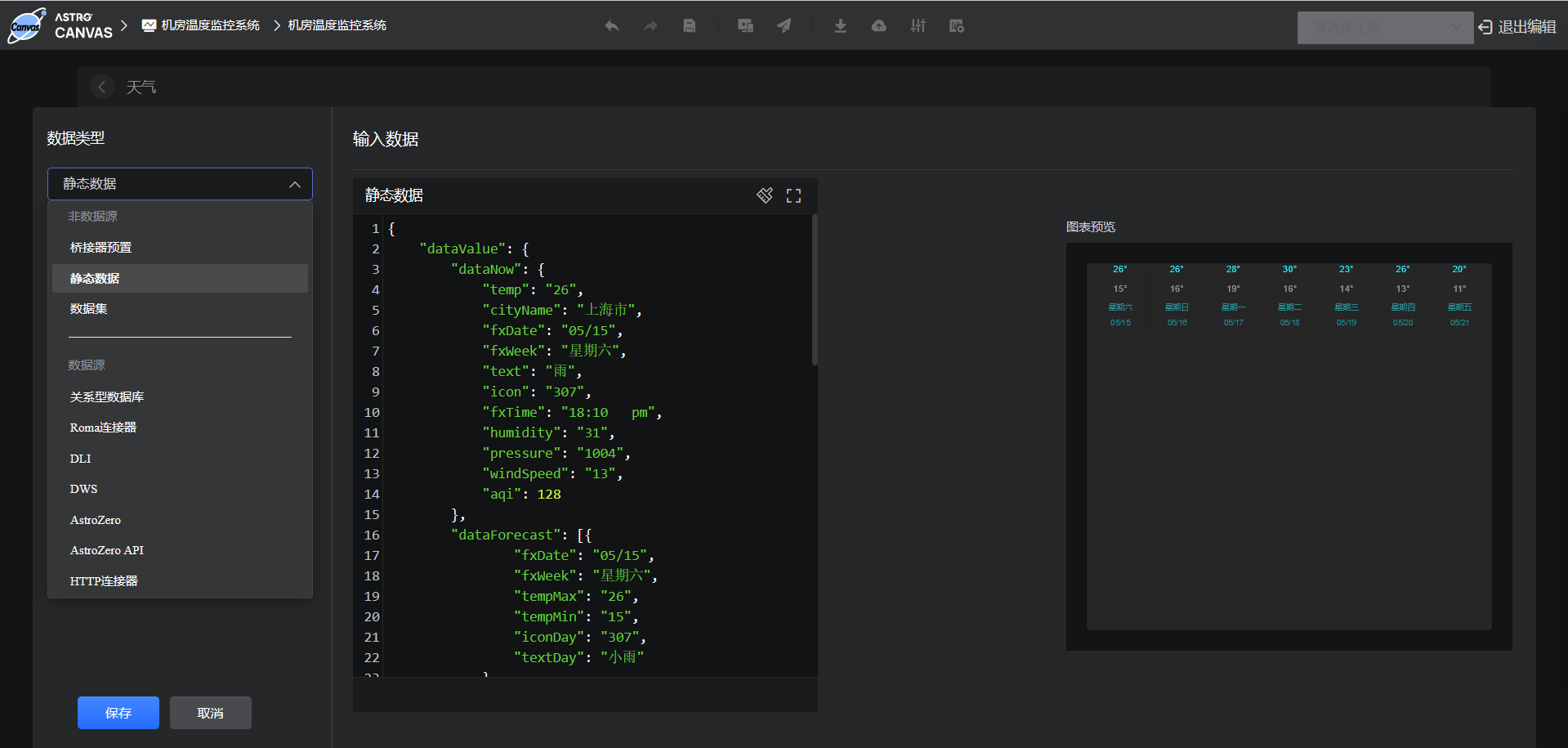

修改天气信息

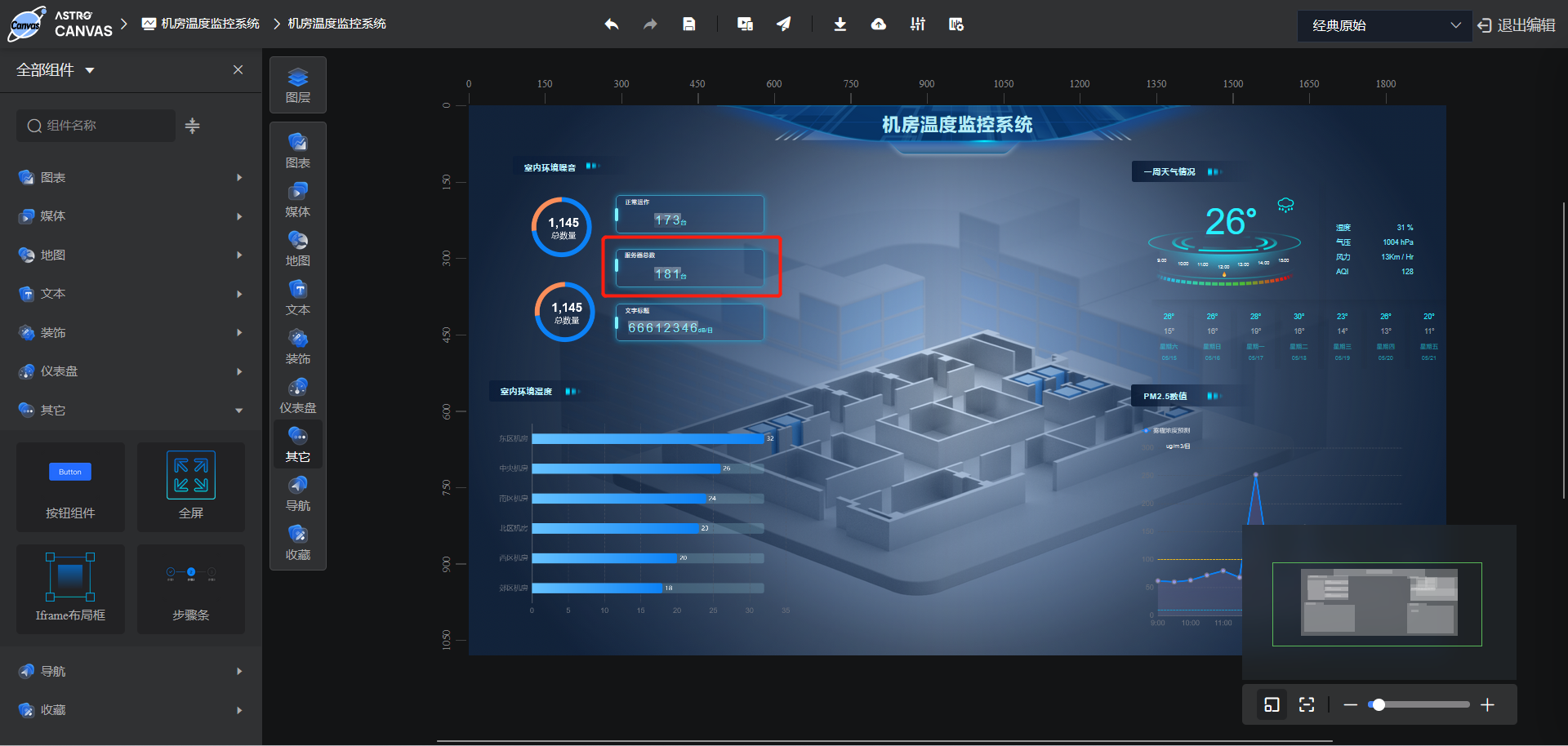

首先,将文本内容修改为“一周天气情况”
然后,点击到一周具体天气这里,点击“数据源”图标
这里,由于我们没有服务器,因此就只能选择“静态数据”。如果你有服务器或者数据库,可以选择其它选项
静态数据源配置为JSON类型即可
    "dataValue": {

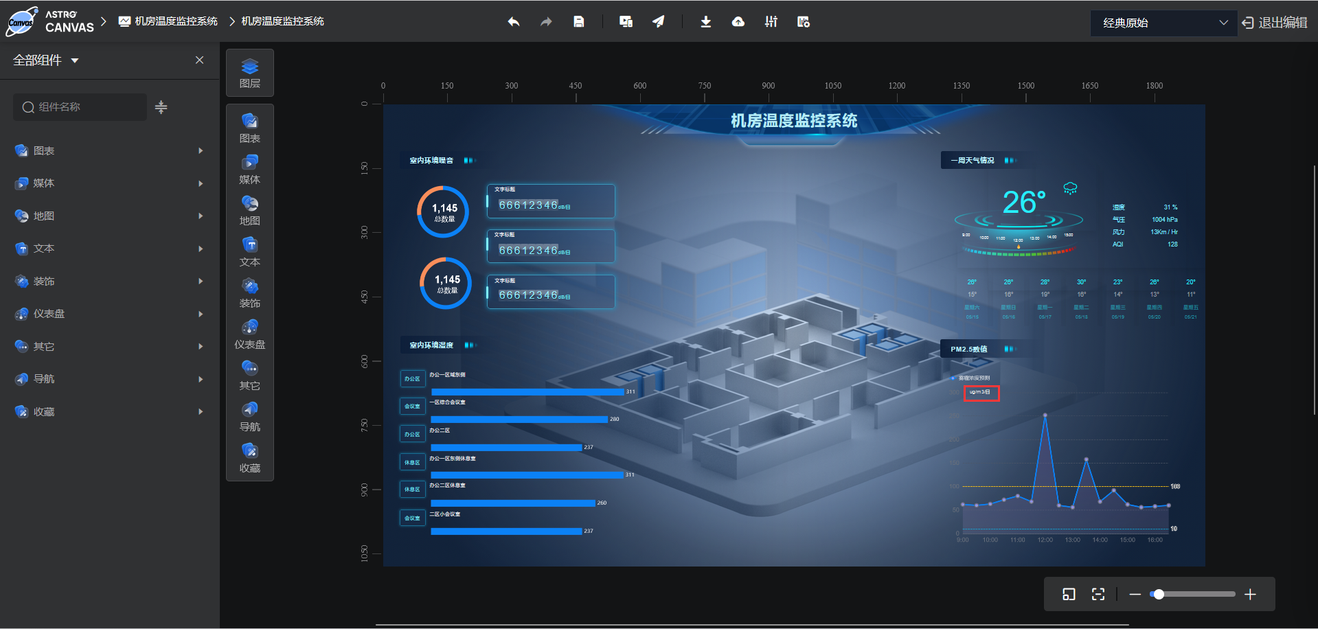

重做室内环境温度面板

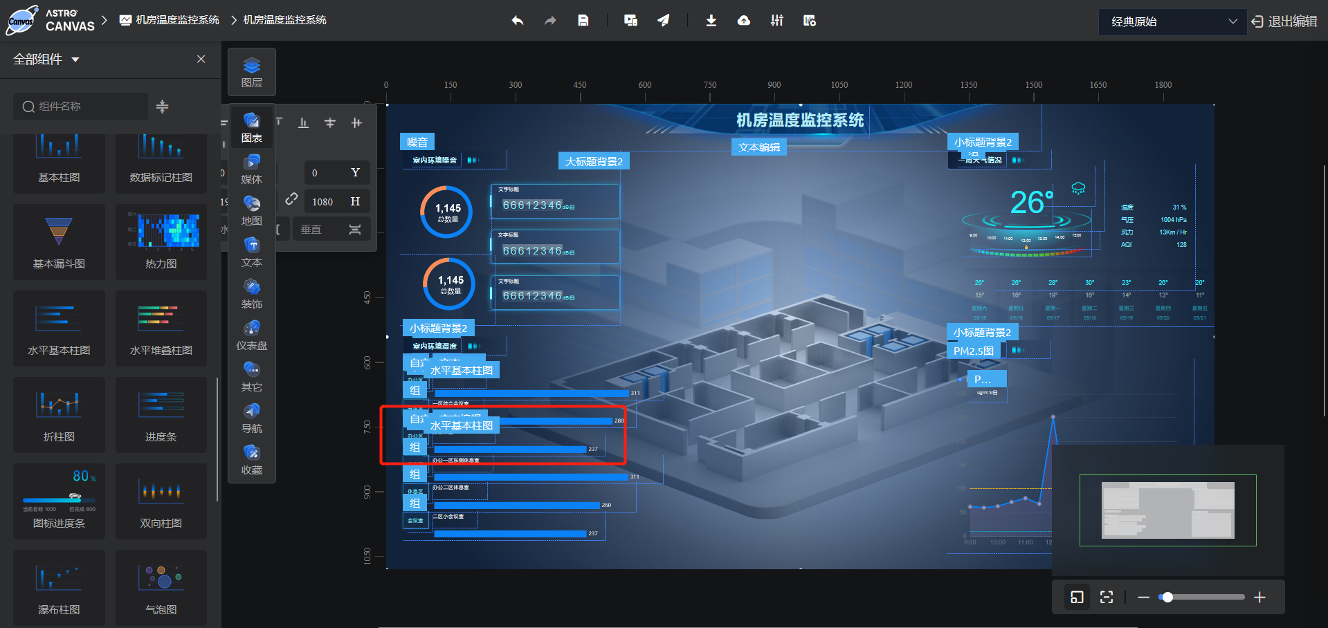

该面板的数值统计柱状图,由6个分组组成。在任意一个分组右击,可以“解除分组”。解除分组后,我们可以看到每个分组都由以下几个部件组成
  1. 自定义背景框(坐标轴标题背景)
  2. 文本框(坐标轴标题)
  3. 文本框(水平柱状图描述)
  4. 水平柱状图(单个柱形)

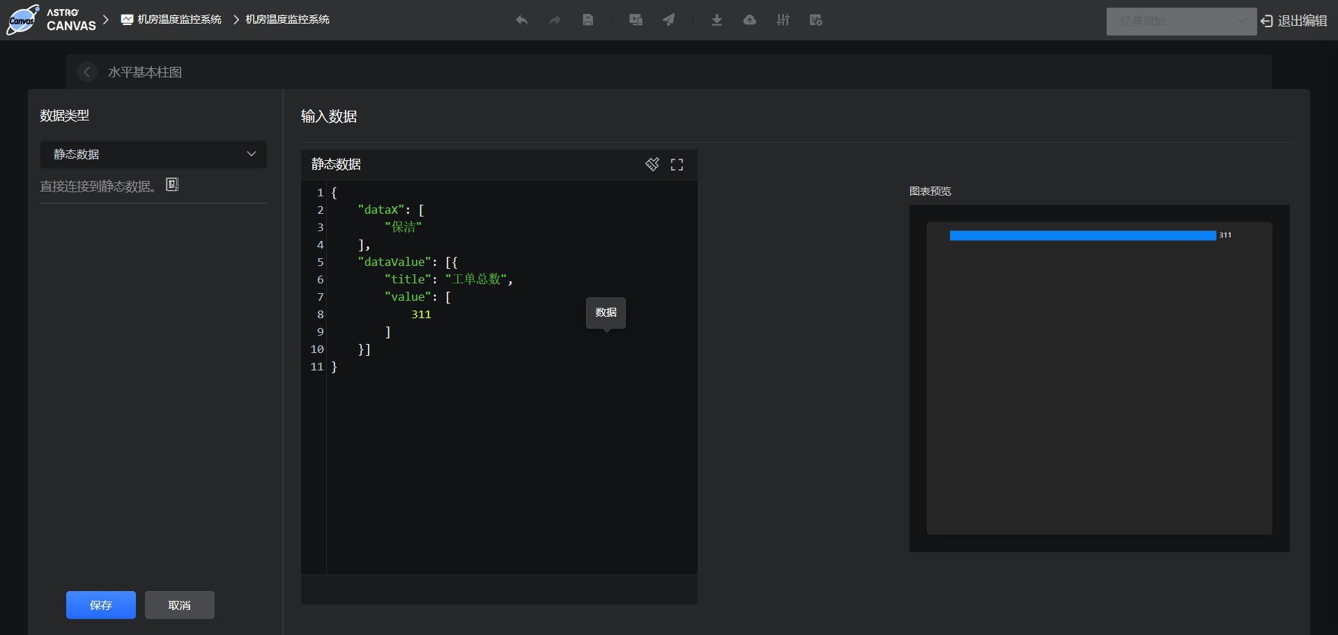

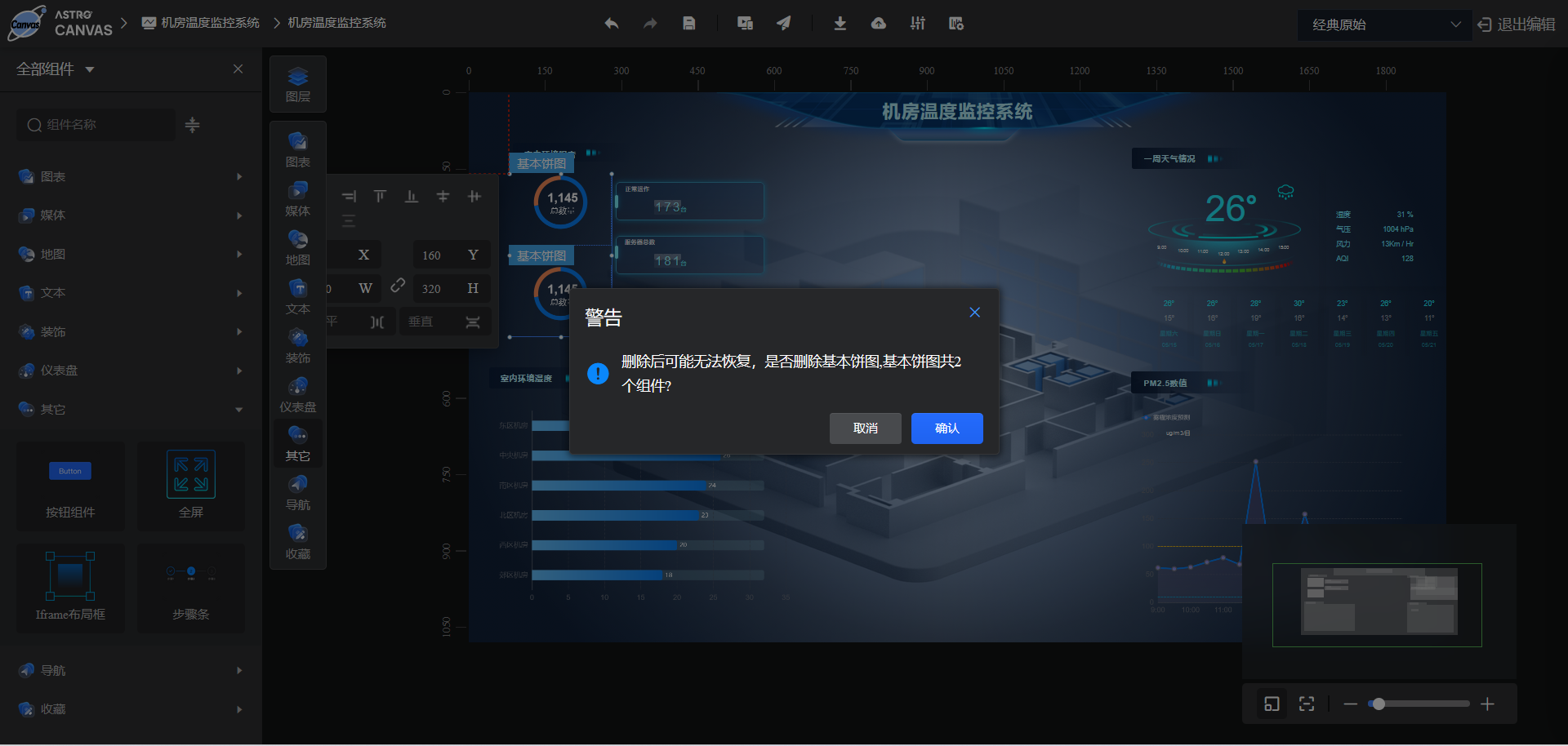

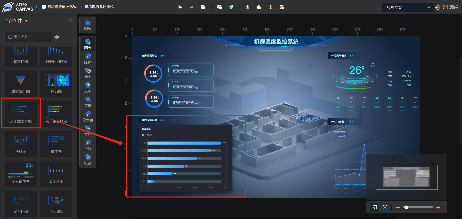

然后再看下原本的数据格式,可以发现,每个水平基本柱图,都要配置一个数值(如果后期改为报文请求,实在太麻烦了)
因此,将其全部删除。从左侧拖拽一个“水平基本柱状图”进来

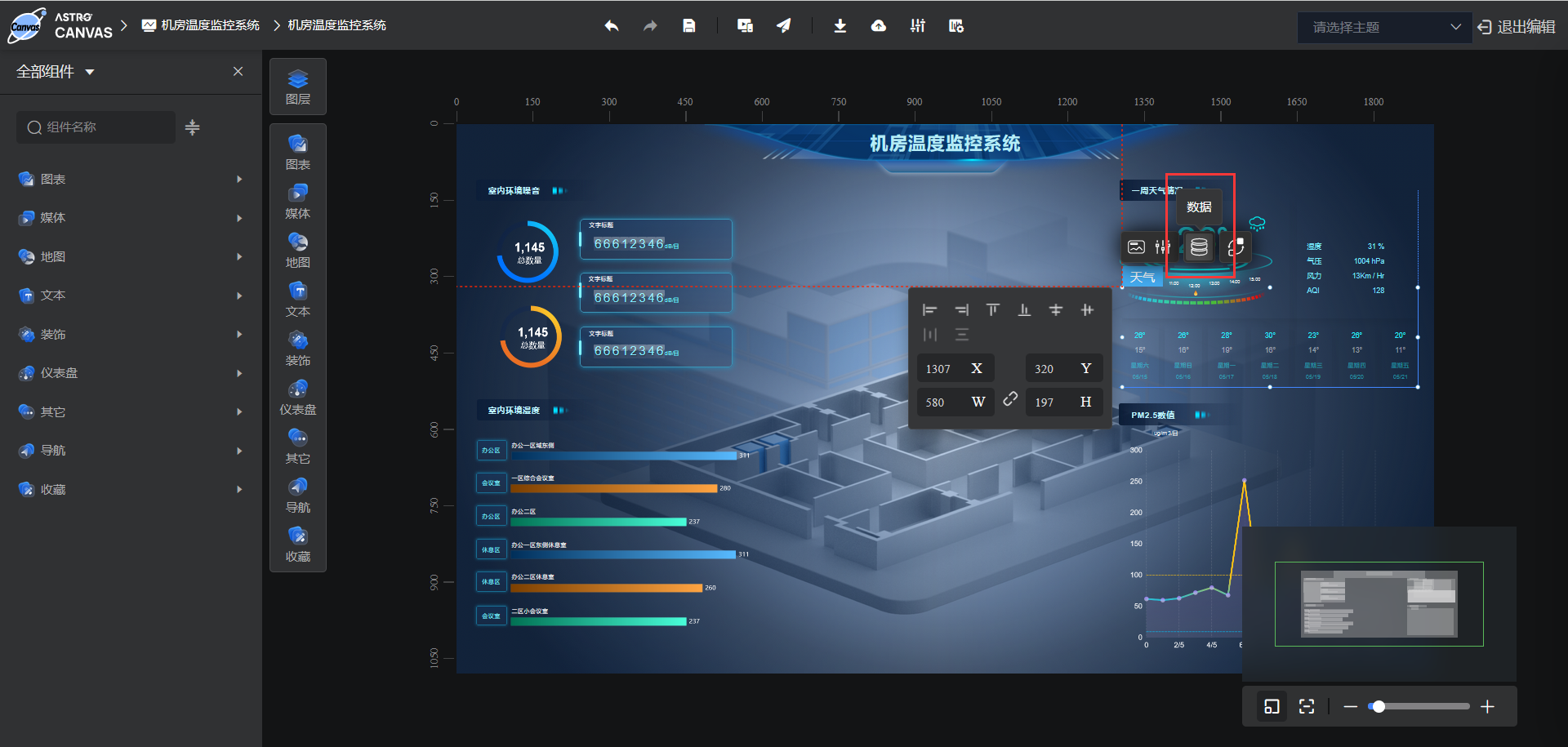

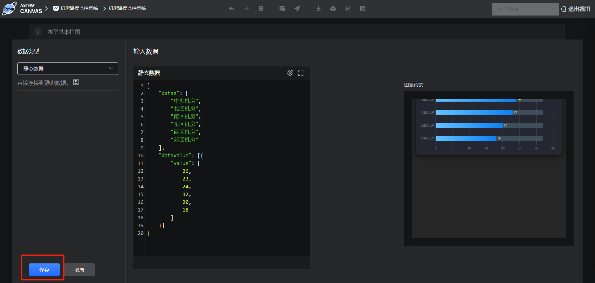

修改柱状图数据为
    "dataX": [
        "中央机房",
        "北区机房",
        "南区机房",
        "东区机房",
        "西区机房",
        "郊区机房"
    "dataValue": [{
        "value": [
            26,
            23,
            24,
            32,
            20,
            18
点击按钮保存

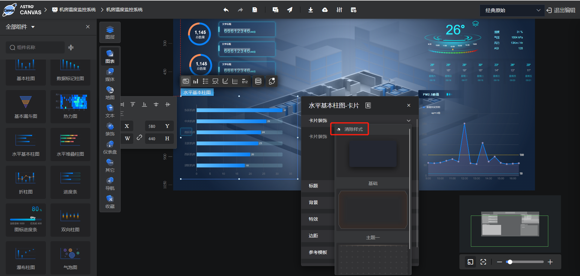

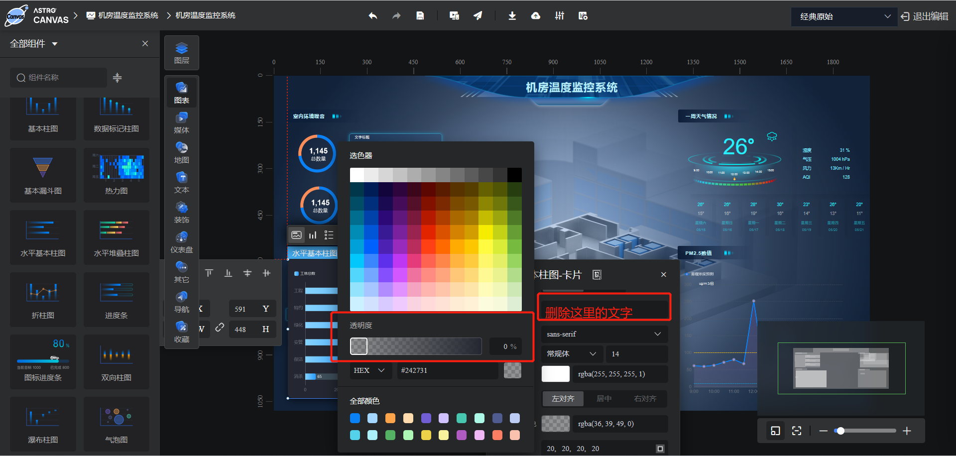

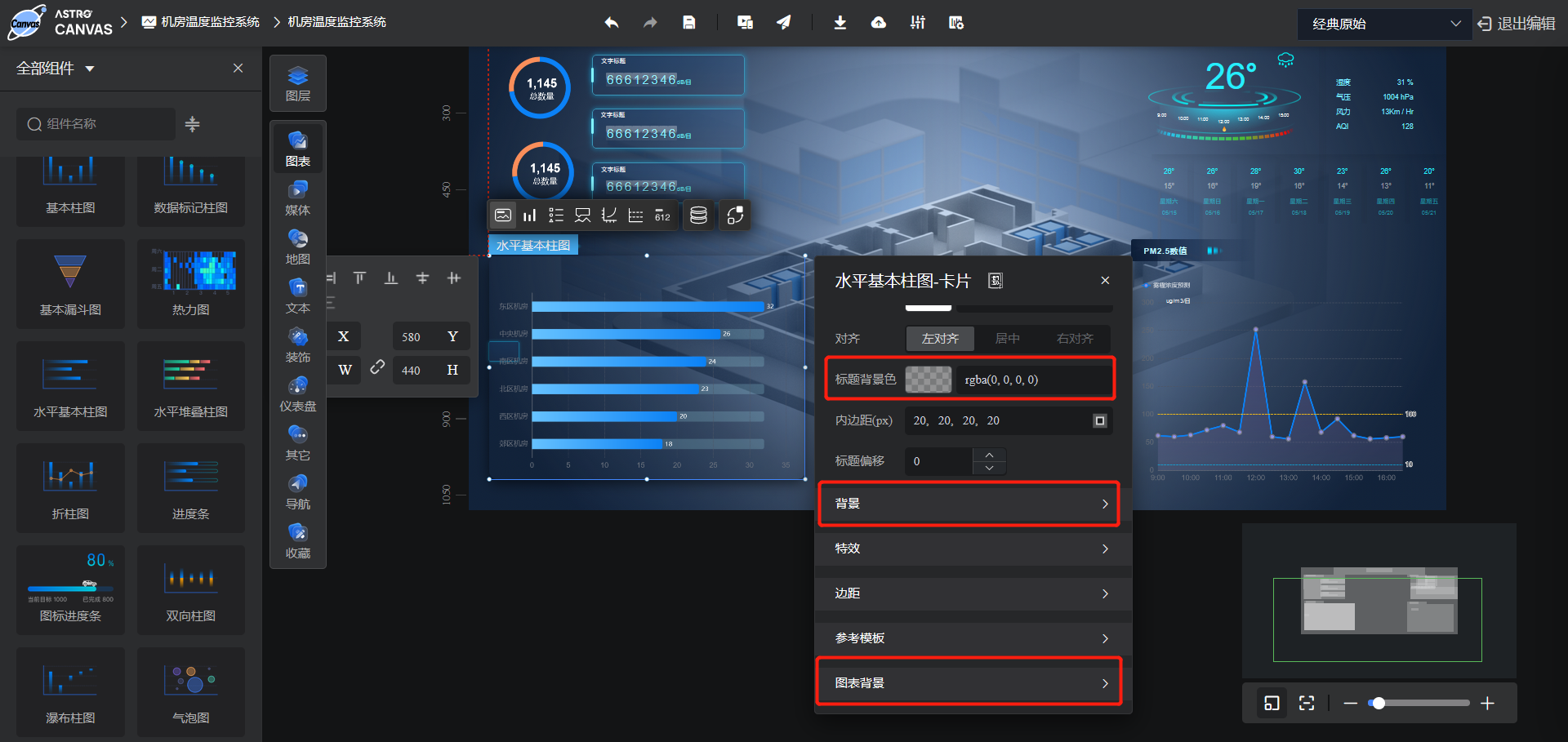

删除标题,然后背景色改为透明
注意:这里有多个背景色,都要进行修改
背景都改成透明后,看到还有个像卡片一样的悬浮效果没被删除。这个要点击“卡片”—>“卡片装饰”—>“清除样式”
可以看到,最终的样式如下图(水平柱状图默认会根据数值的大小,由高到低进行排序,然后显示)

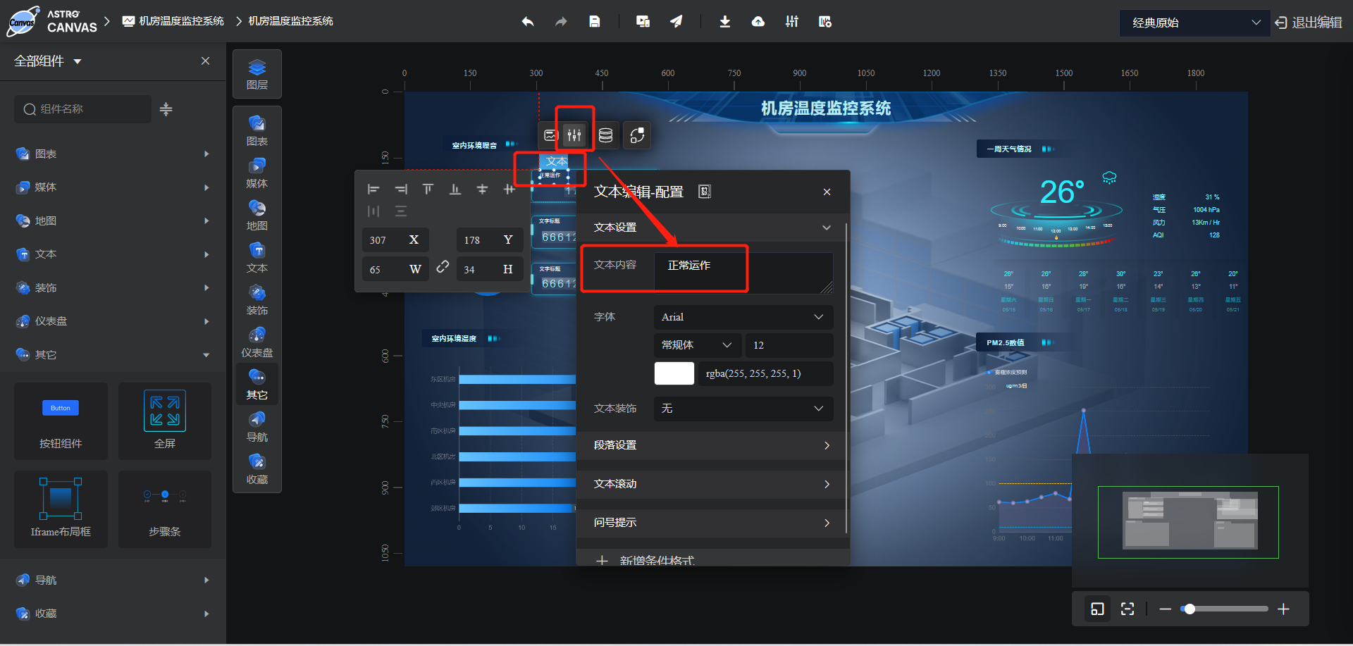

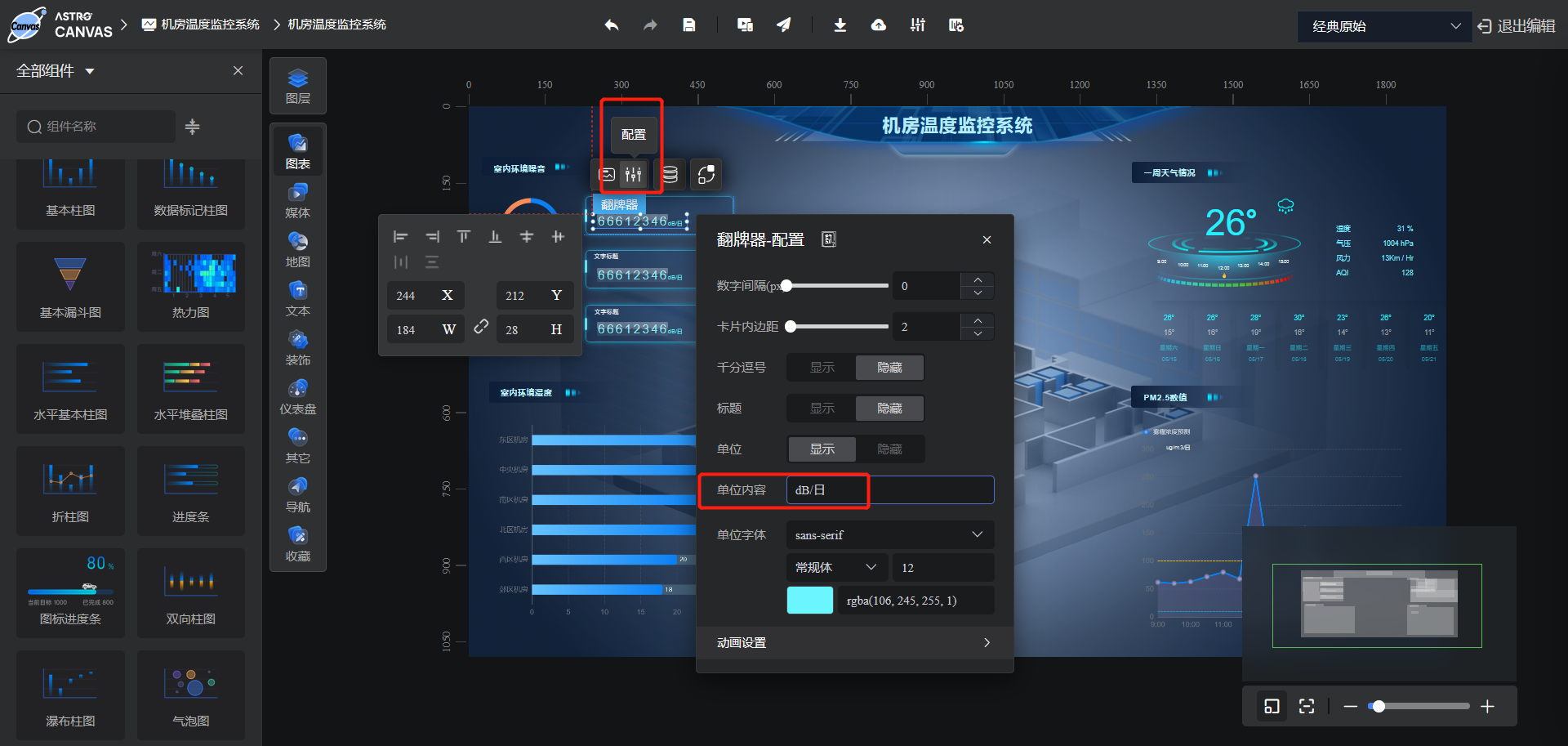

点击翻牌器的“配置”图标,将“单位内容”修改为“台”
点击“数据”图标,将数值修改为 173
    "value": {
        "number": 173
修改标题为“正常运作”

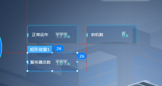

同理,将第二个卡片修改为“服务器总数”,值改为“181”,单位“台”

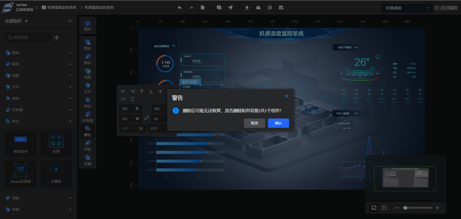

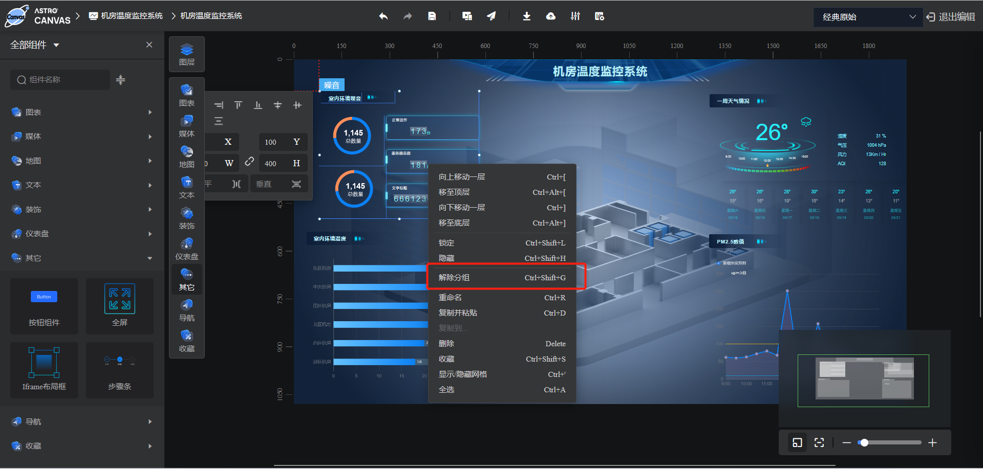

右击图形,选择解除分组
删除第三个无用的卡片,和左侧两个饼图

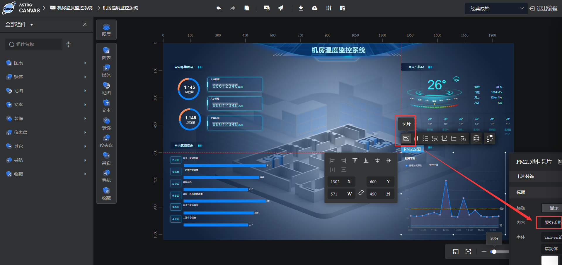

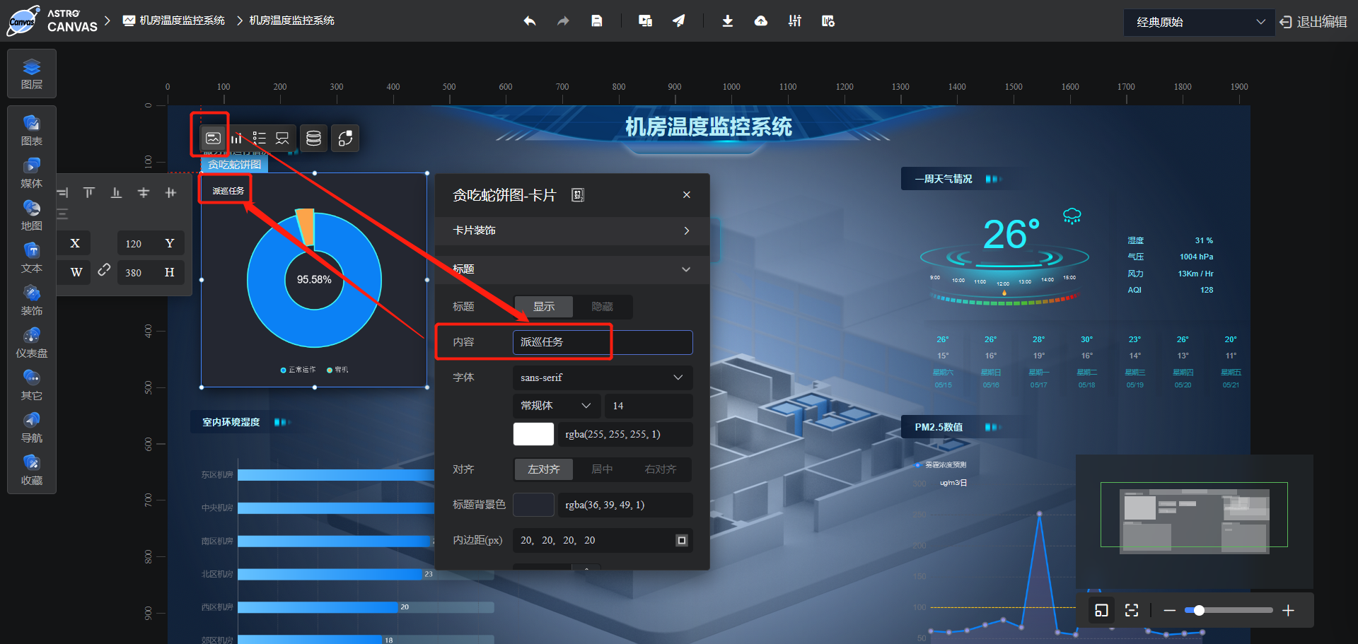

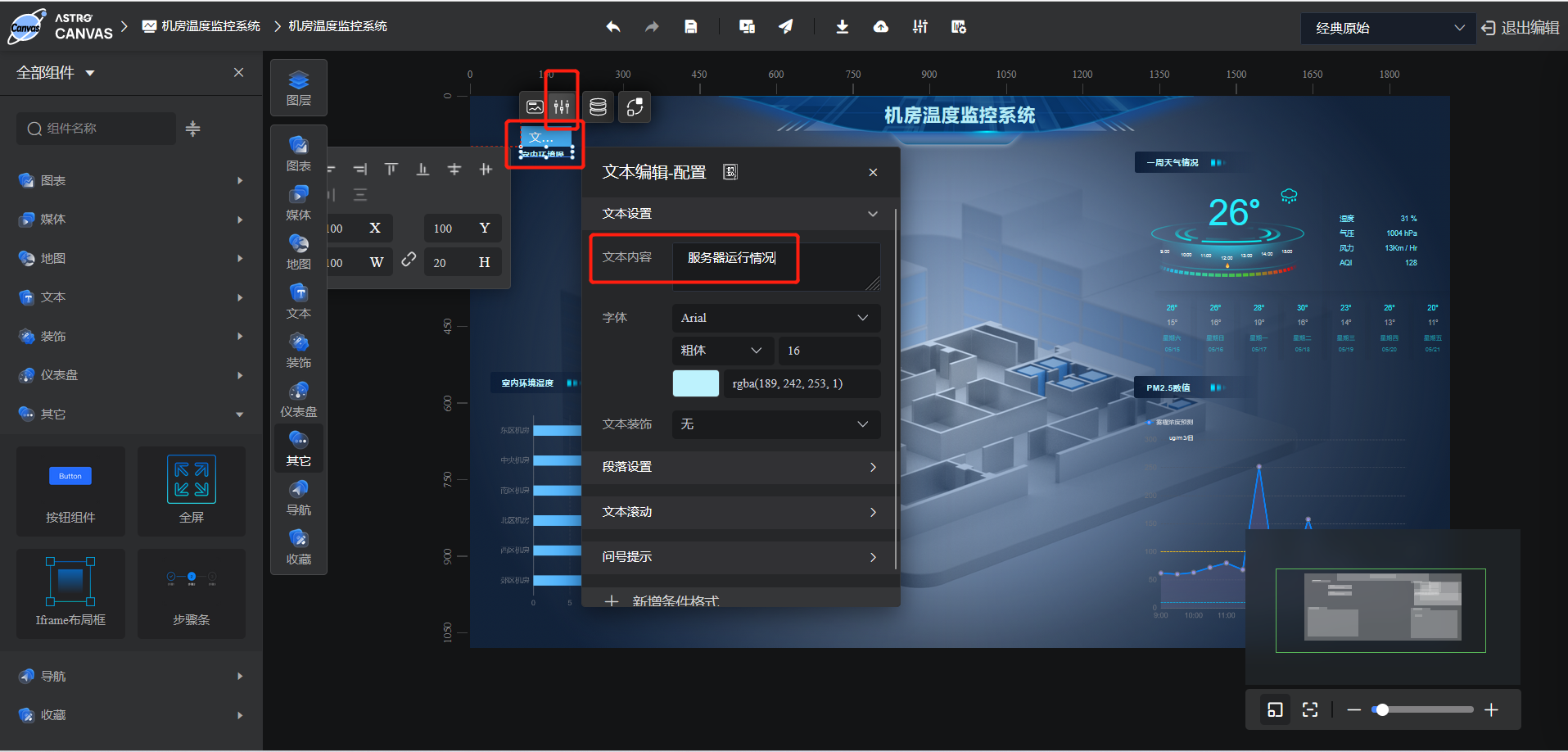

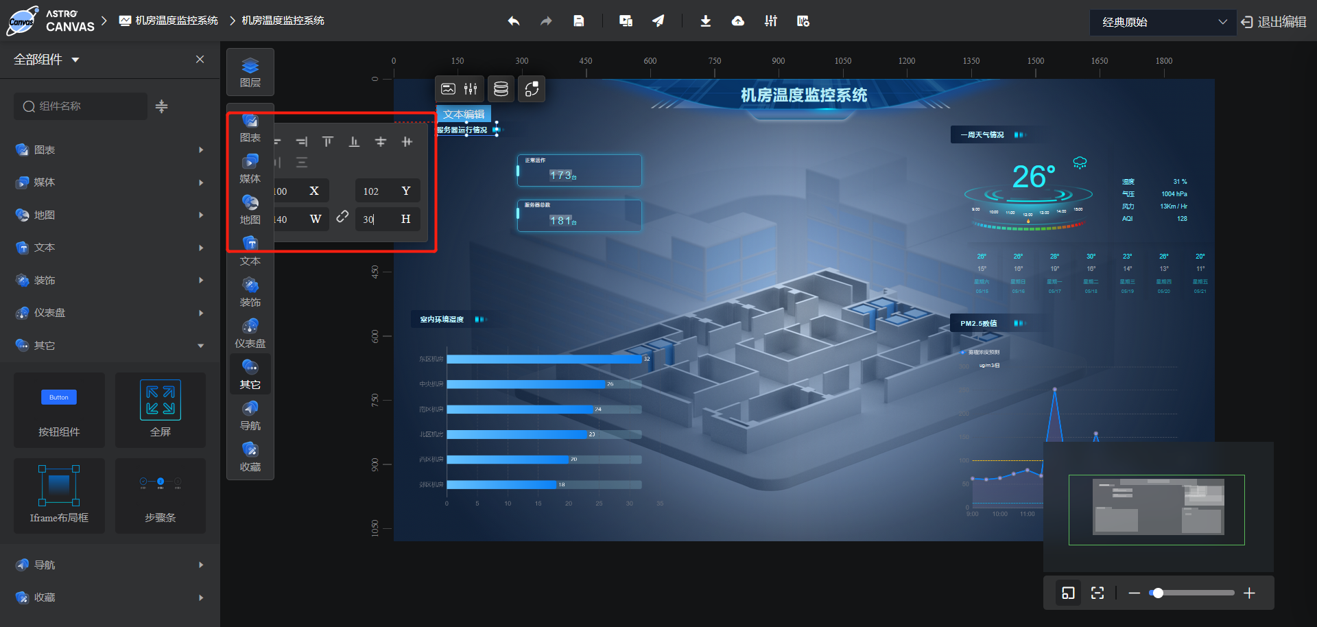

修改标题文本框,点击“配置”按钮,将文本内容修改为“服务器运行情况”
修改后的文本,由于字数与之前不同,位置也会发生偏差。这里需要手动调整 XY 的位置,并更改宽高

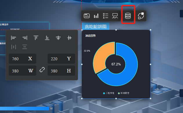

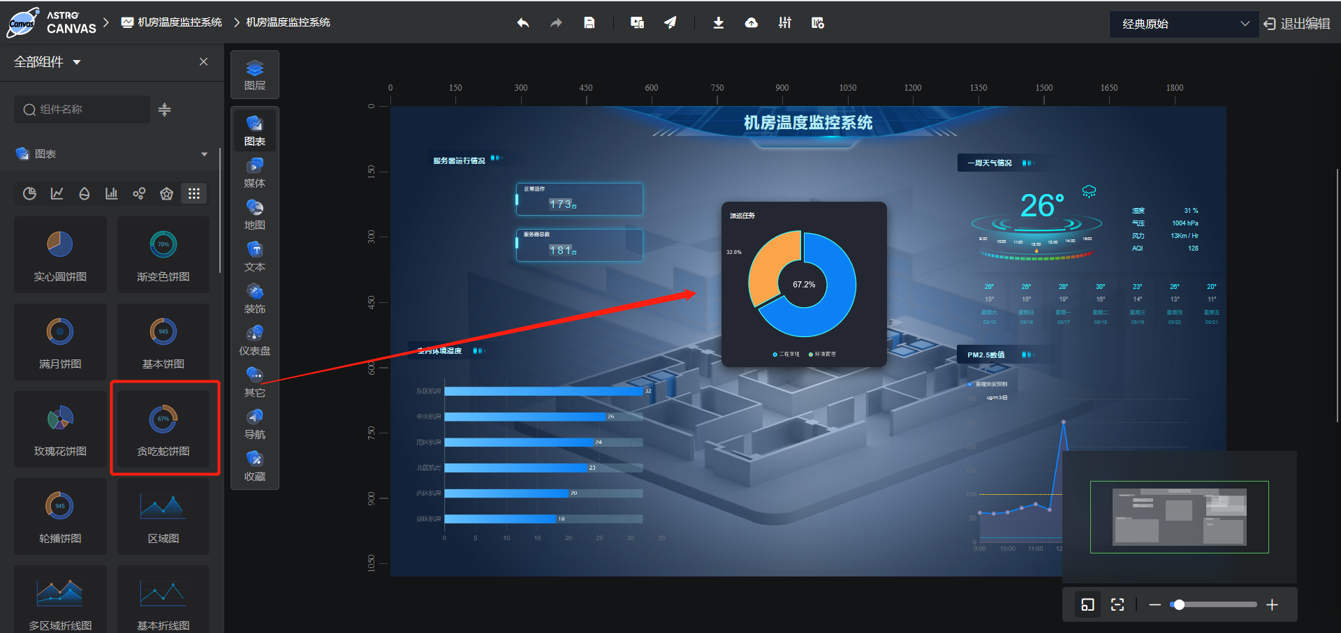

然后添加一个“贪吃蛇饼图”

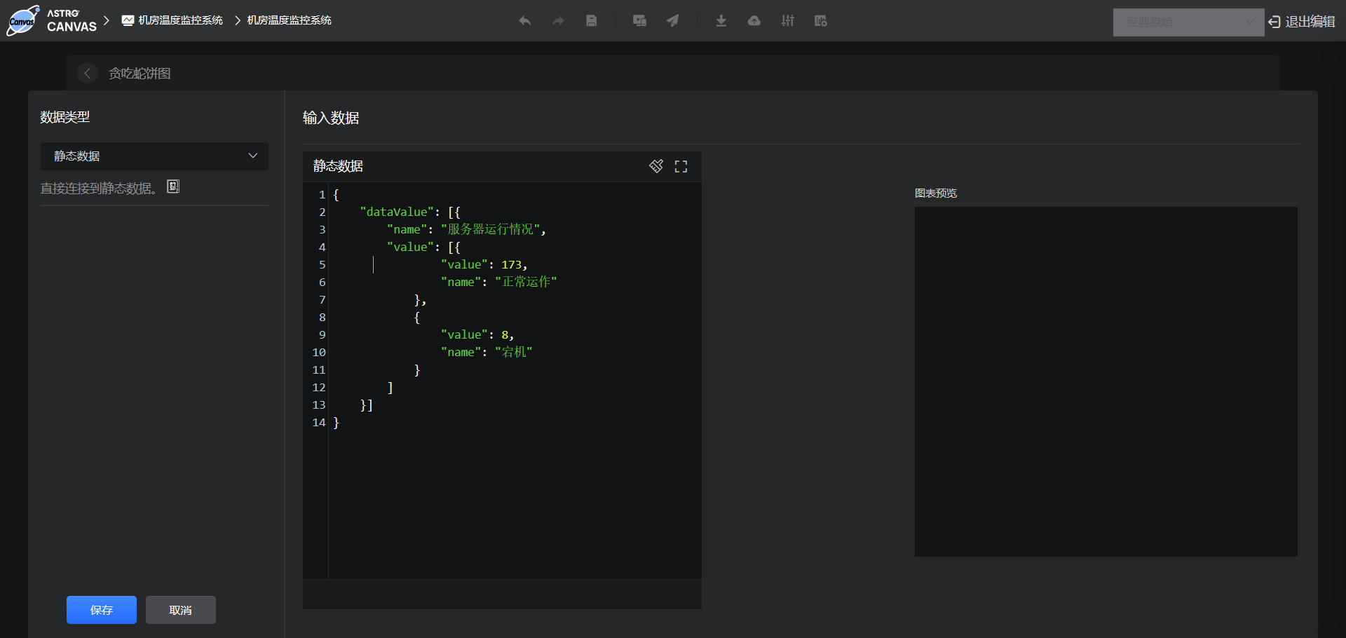

点击“数据”图标,进行修改
数据修改如下
    "dataValue": [{
        "name": "服务器运行情况",
        "value": [{
                "value": 173,
                "name": "正常运作"
                "value": 8,
                "name": "宕机"
注意,两者相加等于饼图的100%,即上面配的都是饼图的各个块大小,它们加起来等于整个饼图大小

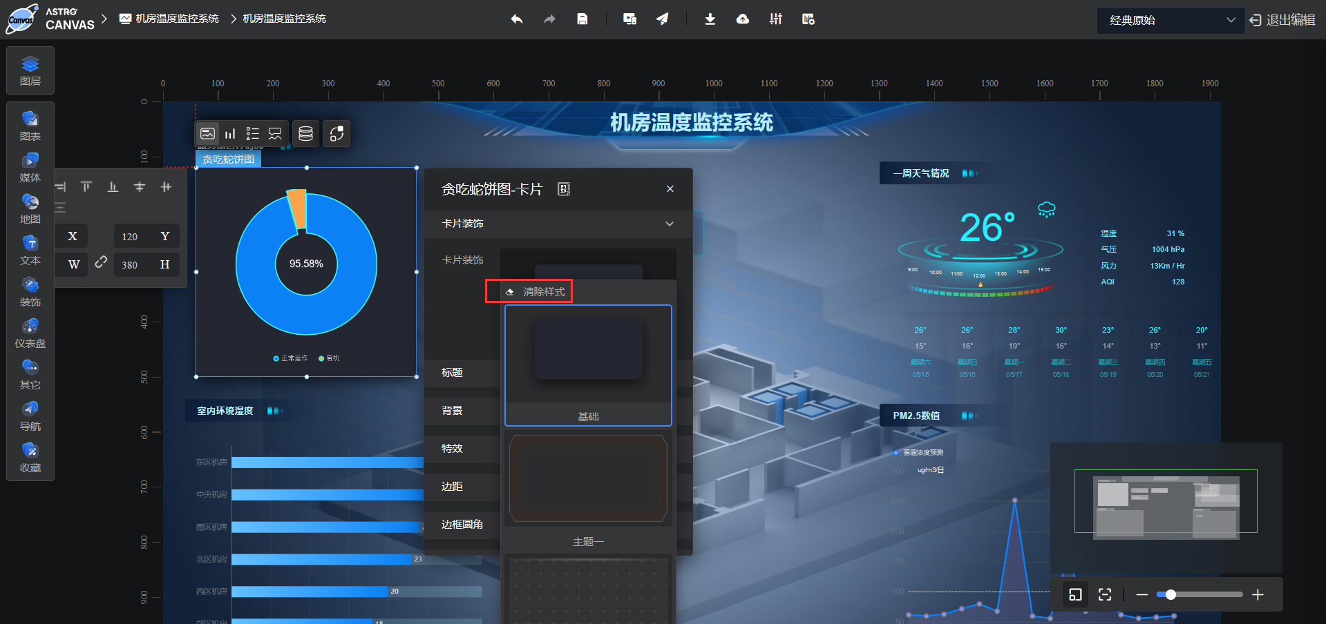

点击“卡片”,删除这里的“标题内容”
点击“卡片装饰”,然后选择“清除样式”,这样卡片底色就变透明了

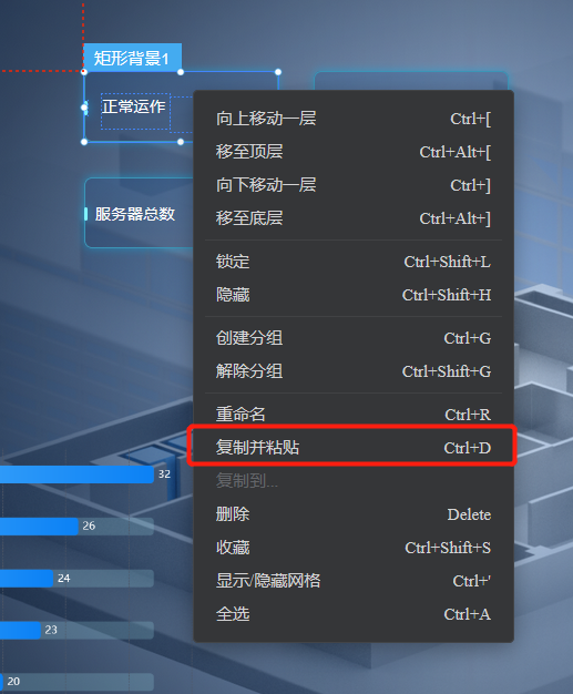

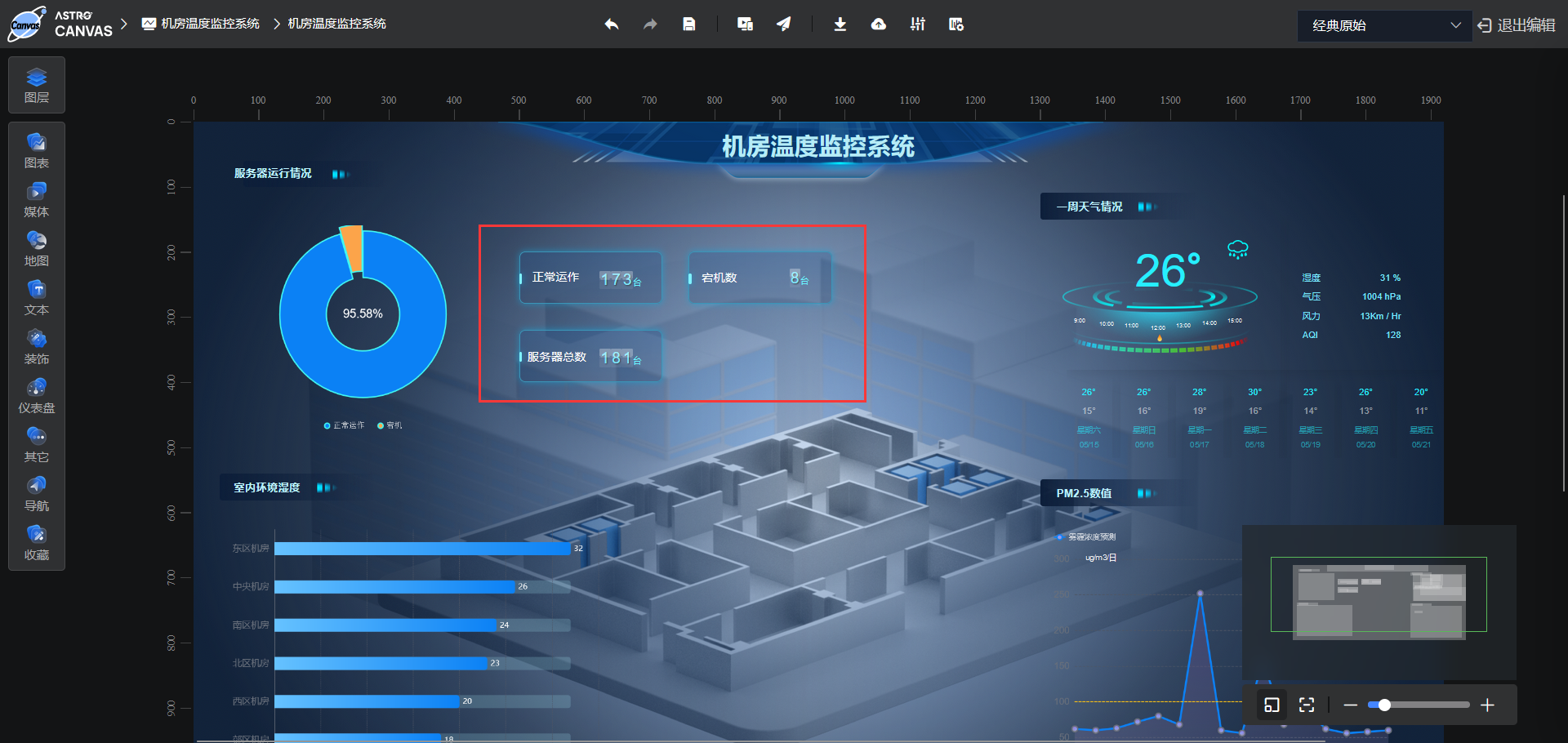

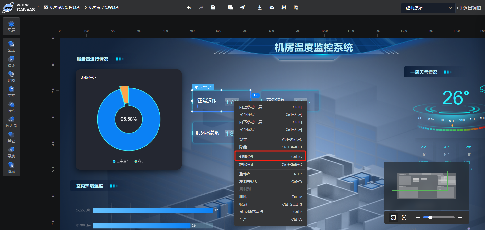

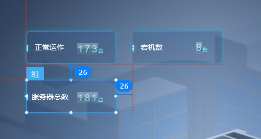

调整饼图位置。我这里后来又增加了一个卡片,用来显示宕机数(添加方式可以在已有的卡片上面右键,然后选择“复制并粘贴”
未成组的控件如下图,内部还存在多个控件。拖动时只能拖动单一控件
为了整体移动,可以右键,然后选择“创建分组”,这样拖动时就不是单一控件被拖动,而是卡片内的所有控件被当成一个整体被拖动
这是成组的控件

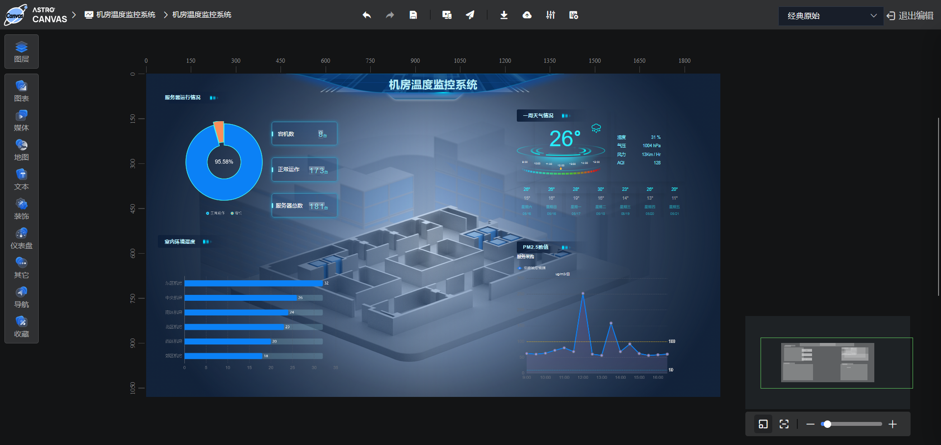

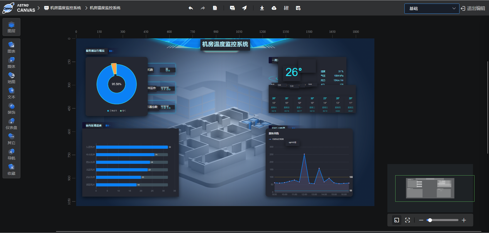

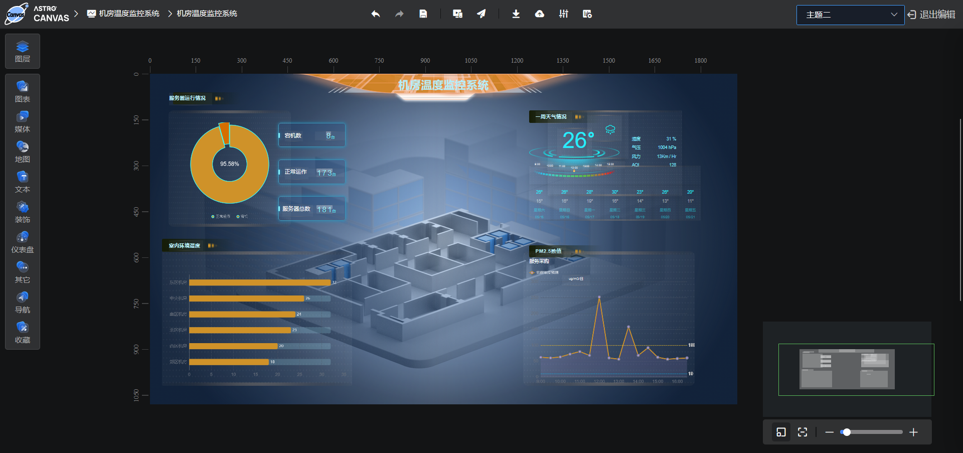

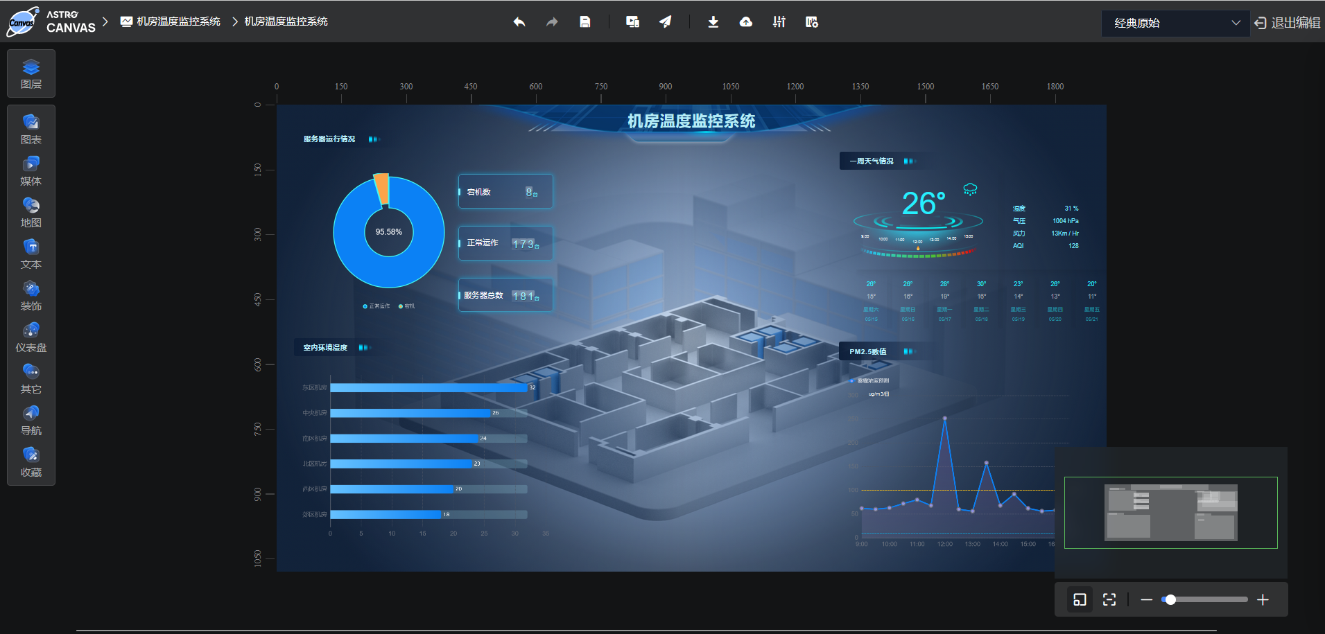

移动好后,一个静态的“机房温度监控大屏”就做好了

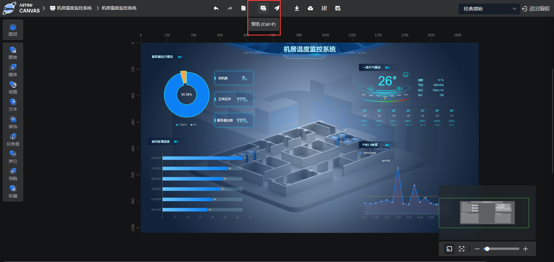

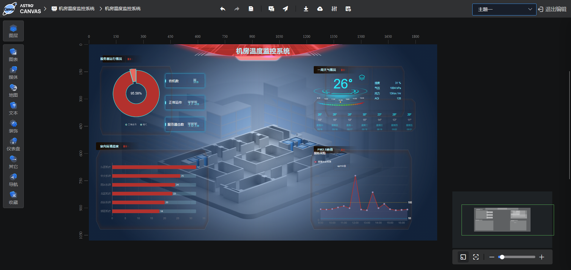

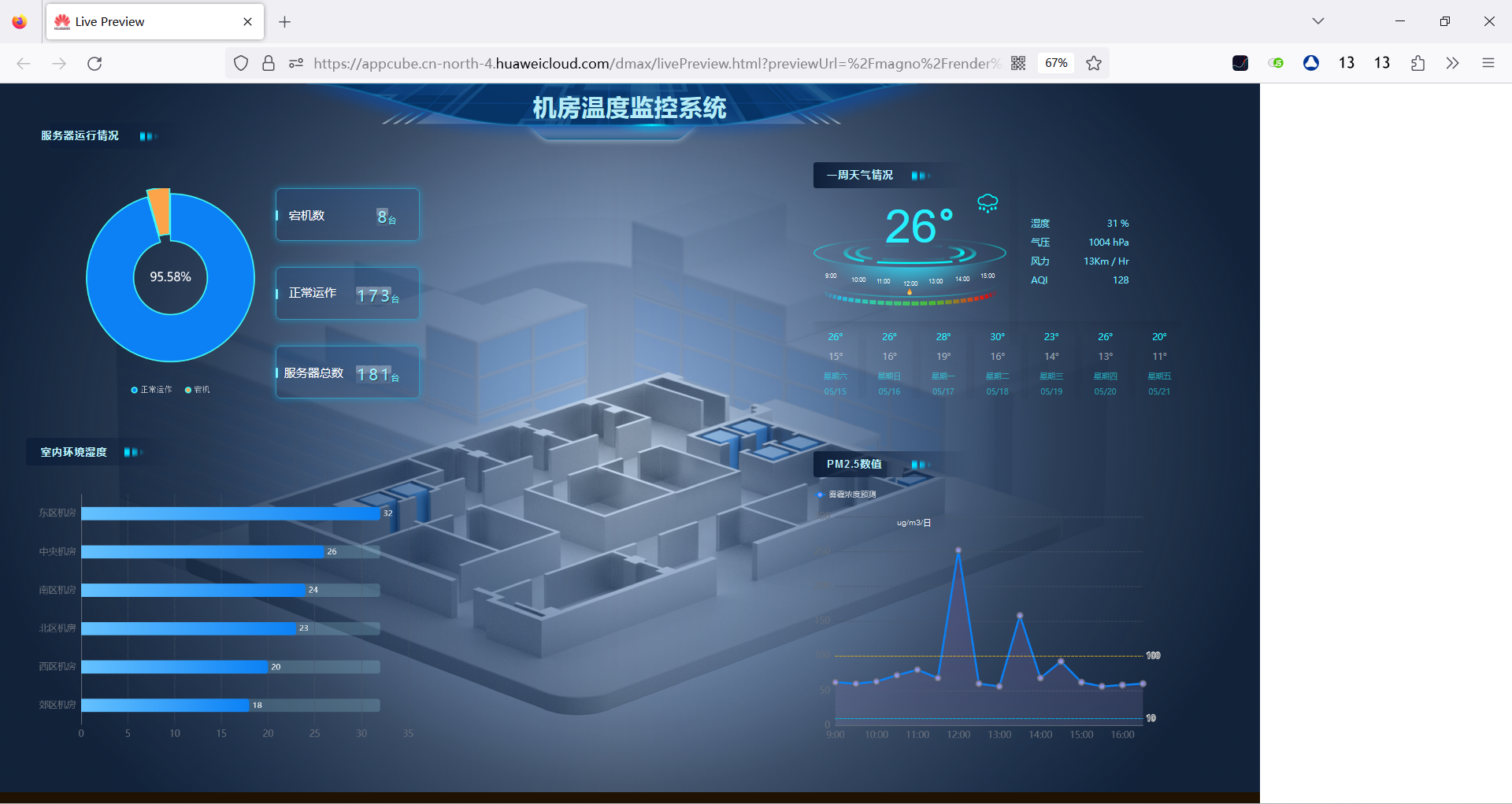

预览
点击顶部的“预览”按钮,可以查看在浏览器上的实际显示效果

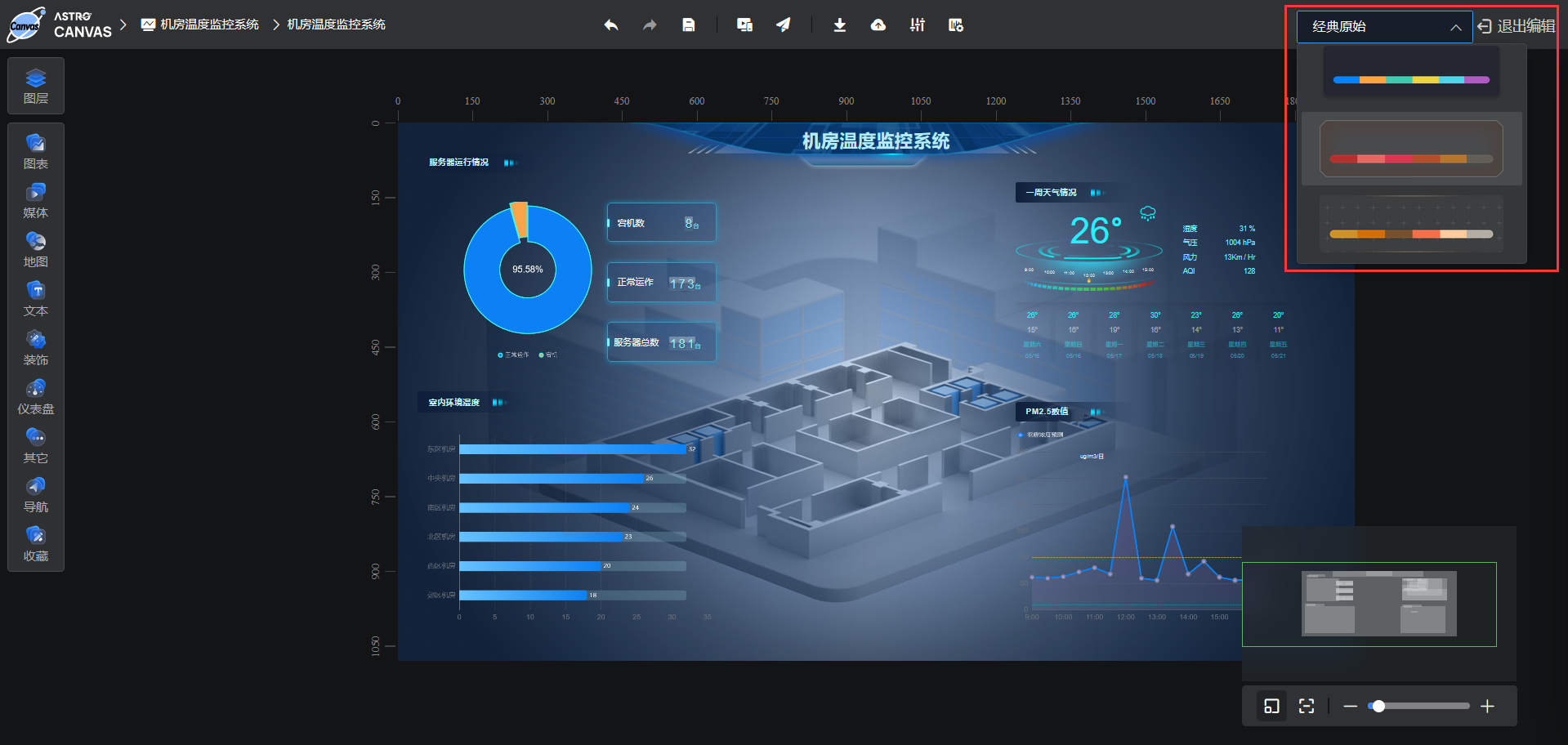

右上角可以改变主题样式
现在有如下4种主题,可供选择
  1. 经典原始(即清除样式)
  2. 基础(蓝色调)
  3. 主题一(红色调)
  4. 主题二(黄色调)

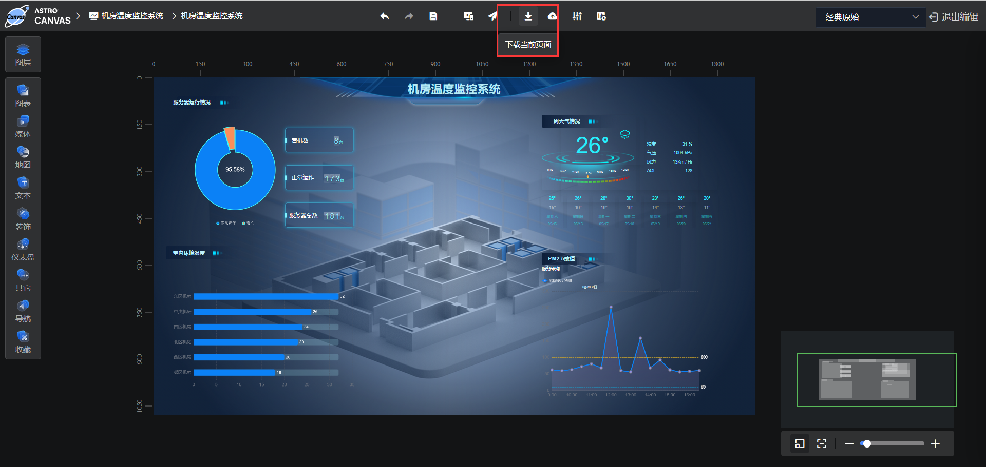

下载页面
顶部工具栏提供了一个“下载当前页面”的按钮

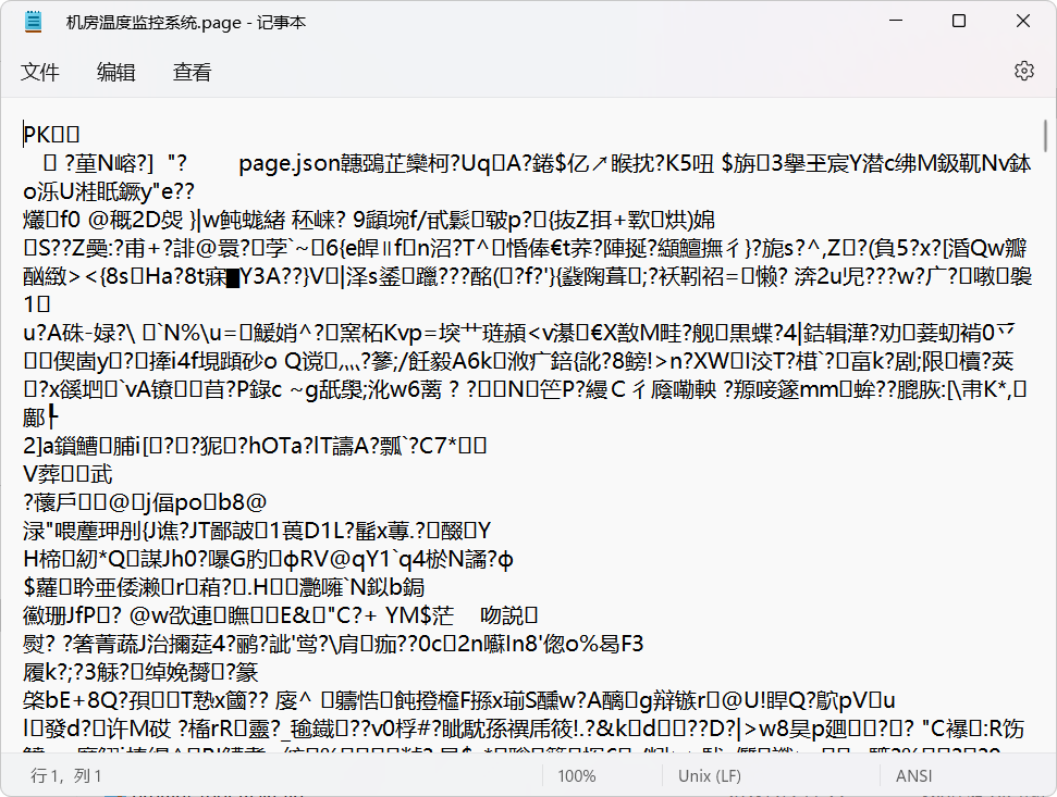

下载好后是一个 *.page 文件,打开该文件可以看到,文件内容是一堆乱码(说明页面配置代码已被加密)

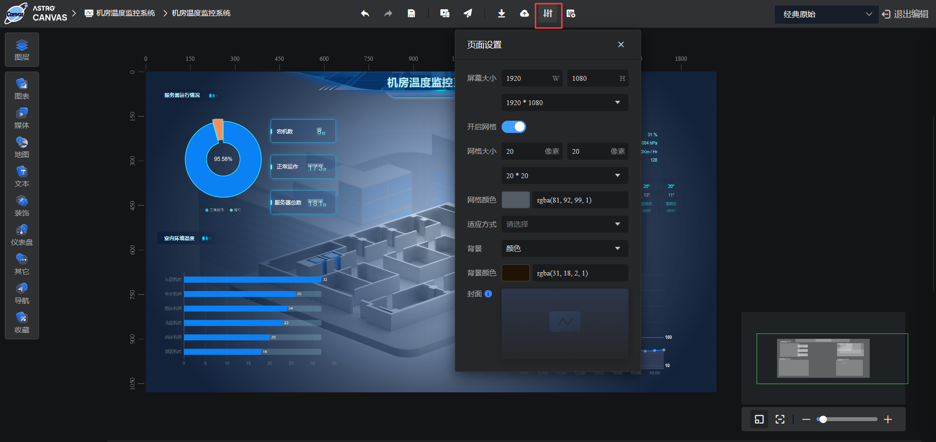

页面配置
顶部工具栏还有一个页面配置按钮,在这里你可以配置页面的大小信息、页面颜色、适应方式等

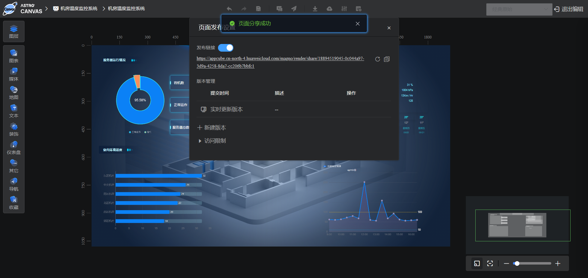

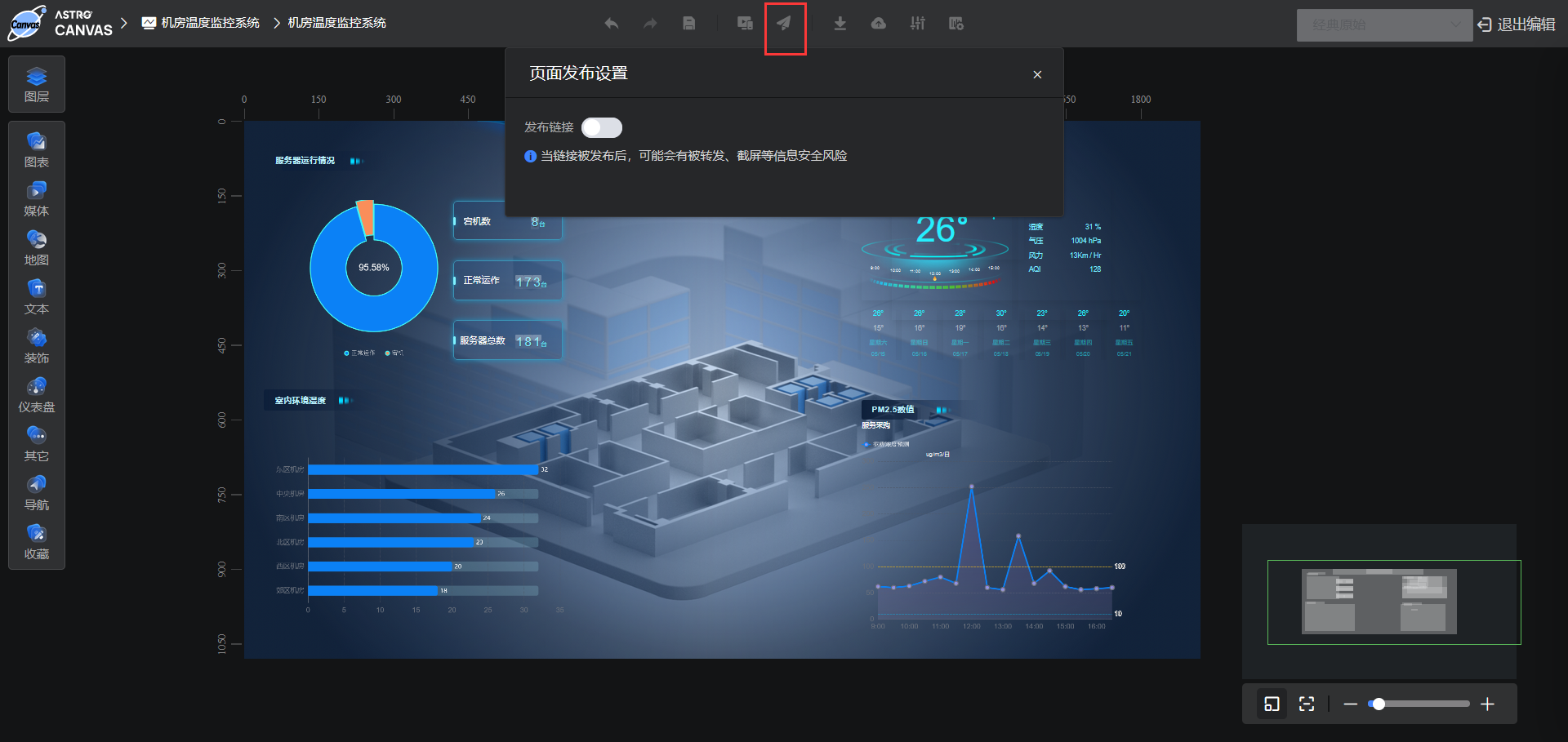

发布应用
发布应用是一个小飞机的图标,点击发送应用后,会提示你“当链接被发布后,可能会有被转发、截屏等信息安全风险”,并询问你是否发布链接
打开发布链接的开关,对话框会立即更新,并展示出分享的URL链接
点击该链接就可以跳转到项目展示页了,连服务器都不用搭,非常适合业务人员使用,非常方便!
