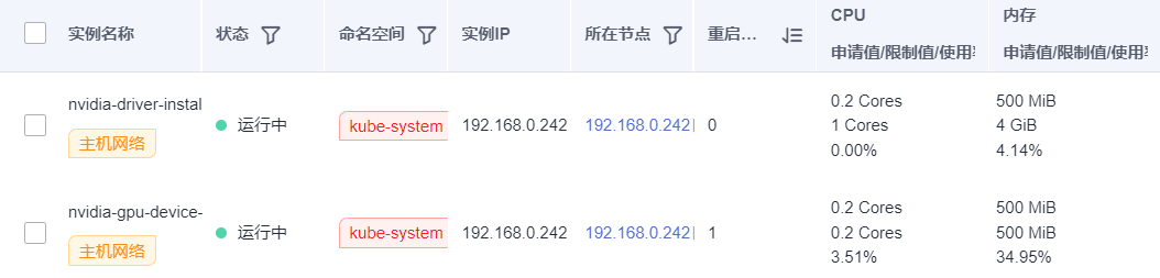

(2) 在CCE console插件管理-选择gpu-device-plugin插件进行安装, 安装完成后可看到实例:

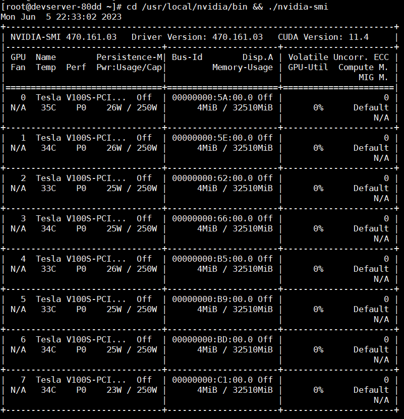

可以在CCE集群中对应的VNT1裸金属服务器节点上执行以下命令,进一步验证GPU插件是否安装成功
在GPU裸金属服务器中执行验证安装是否成功:
cd /opt/cloud/cce/nvidia/bin && ./nvidia-smi
或在容器中执行如下命令验证:
cd /usr/local/nvidia/bin && ./nvidia-smi
注意: 该gpu插件仅安装nvidia驱动,并未安装cuda组件,在宿主机若要开发gpu应用仍需自行安装cuda; 容器场景则不涉及。

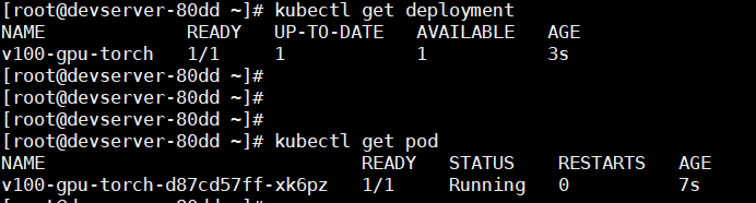

(3) 查看deployment和pod创建状态, 成功的状态如下:

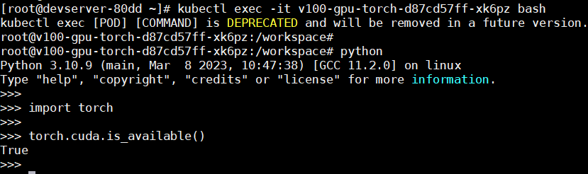

(4) 进入pytorch2.0.1容器, 验证CUDA的可用性:
至此已经验证完成,在已纳管VNT1 GPU裸金属服务器的CCE集群中, 安装gpu-device-plugin插件后, 可以创建pod正常使用VNT1的GPU算力。
