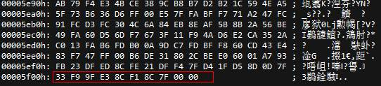

     图像缺失最后的EOI结束符,对应图像二进制类似下图所示。正常JPEG图片最后应该由标记码FF D9结束,该数据最后缺失FF D9标记码。
     如果确认原图数据不完整,报错属于正常现象,需更换图片。
3、原图像数据完整,可能数据在传输过程中存在损坏,需要在调用图片解码接口前,通过fwrite函数将送入解码接口的的图片码流保存下来,与原JPEG图进行二进制比较。如果不一致,传输过程出现数据缺失,需进一步定位传输过程数据缺失问题后,再重新解码图片。

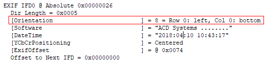

1、确定大分辨率的图片是否包含旋转信息。
     使用JPEG码流分析工具(例如JPEGsnoop)解析大分辨率的图片,查看其是否包含旋转信息,若Orientation信息为1,则表示不旋转;否则,都带有一定角度的旋转,例如下图解析出来的Orientation信息为8,表示顺时针旋转270°。图片2.png
2、如果无法更换图片,确定这些图片是带旋转的大分辨率图片,则建议用户先调用第三方库(例如OpenCV)进行解码。
