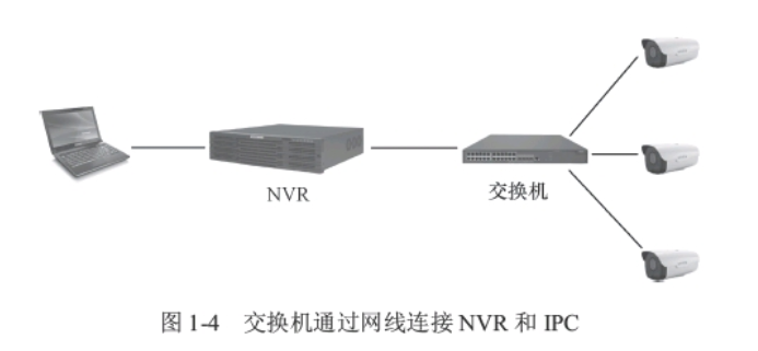

于是,升级后小规模监控系统变成这样:
