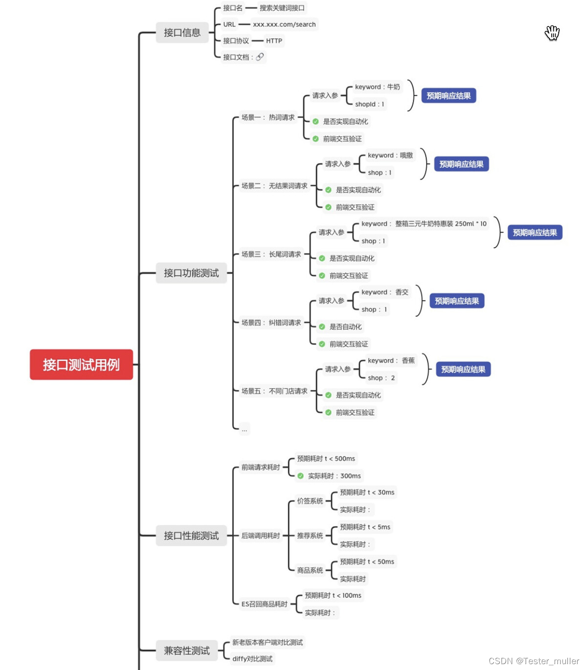

如果说要做接口自动化,接口测试用例也是很有帮助的。
这里给出一个接口测试用例的案例:
这里给出一个接口测试用例的案例:
