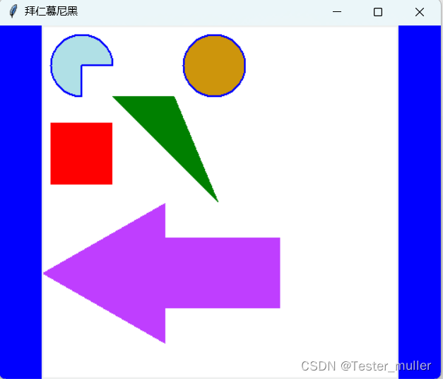

示例
我们这里绘制各种图形,代码如下:
from tkinter import *
root = Tk()
# 设置主窗口区的背景颜色以区别画布区的颜色
root.config(bg='blue')
root.title("拜仁慕尼黑")
root.geometry('500x400')
# 将画布设置为白色
canvas = Canvas(root,width = 400,height = 400,bg='white')
# 设置基准坐标
x0,y0,x1,y1 = 10,10,80,80
# 绘制扇形,起始角度为 0 度,结束角度为 270, 扇形区域填充色为淡蓝色,轮廓线为蓝色,线宽为 2px
arc = canvas.create_arc(x0, y0, x1, y1,start = 0, extent = 270, fill = '#B0E0E6',outline ='blue',width = 2)
# 绘制圆形
oval = canvas.create_oval(x0+150, y0, x1+150, y1,fill ='#CD950C',outline = 'blue',width=2)
# 绘制矩形,并将轮廓线设置为透明色,即不显示最外围的轮廓线,默认为黑色
rect = canvas.create_rectangle(x0,y0+100,x1,y1+100,fill='red',outline = '')
# 绘制一个三角形,填充色为绿色
trigon = canvas.create_polygon(80,80,150,80,200,200, outline="", fill="green",)
# 当然也可以绘制一个任意多边形,只要你的坐标正确就可以
# 绘制一个多边形,首先定义一系列的多边形上的坐标点
poly_points=[(0,280),(140,200),(140,240),(270,240),(270,320),(140,320),(140,360)]
polygon = canvas.create_polygon(poly_points,fill="#BF3EFF")
# 放置画布在主窗口
canvas.pack()
# 显示窗口
root.mainloop()
运行程序,结果如下所示:
注:create_rectangle() 方法的前两个参数决定了矩形的左上角坐标,后两个参数决定了矩形的右下角坐标;另外 create_oval() 方法并不是只能绘制圆形,还能绘制椭圆形,这取决于传入的参数。

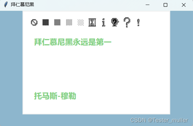

展示文本信息
Tkinter 还可以展示图片、创建位图以及文本信息等,示例如下所示:
root=Tk()
# # 设置主窗口区的背景颜色以区别画布区的颜色
root.config(bg='#8DB6CD')
root.title("拜仁慕尼黑")
root.geometry('500x300')
# # 将画布设置为白色
cv = Canvas(root,bg='white')
# tkinter 提供的内置位图名称
bitmaps = ["error", "gray75", "gray50", "gray25", "gray12",
"hourglass", "info", "questhead", "question", "warning"]
# 列出所有的位图样式
for i in range(len(bitmaps)):
    # 前两个参数指定一个位图的位置,后续依次排列
    cv.create_bitmap((i+1)*30,30,bitmap=bitmaps[i])
#并在画布上添加文本
# 参数说明,前两个参数(x0,y0)参照点,指定文字字符串的左上角坐标
# anchor 指定了文本的对于参照点的相对位置,以方位来指定,比如 W/E/N/S等
cv.create_text(30,80,text = "拜仁慕尼黑永远是第一",fill ='#7CCD7C',anchor = W,font =('微软雅黑',15,'bold'))
# 展示图片,使用 PhotoImage()来加载图片
cv.create_image(30,150,anchor =W)
cv.create_text(30,220,text = "托马斯-穆勒",fill ='#7CCD7C',anchor = W,font =('微软雅黑',15,'bold'))
cv.pack()
mainloop()
运行代码,结果如下:
