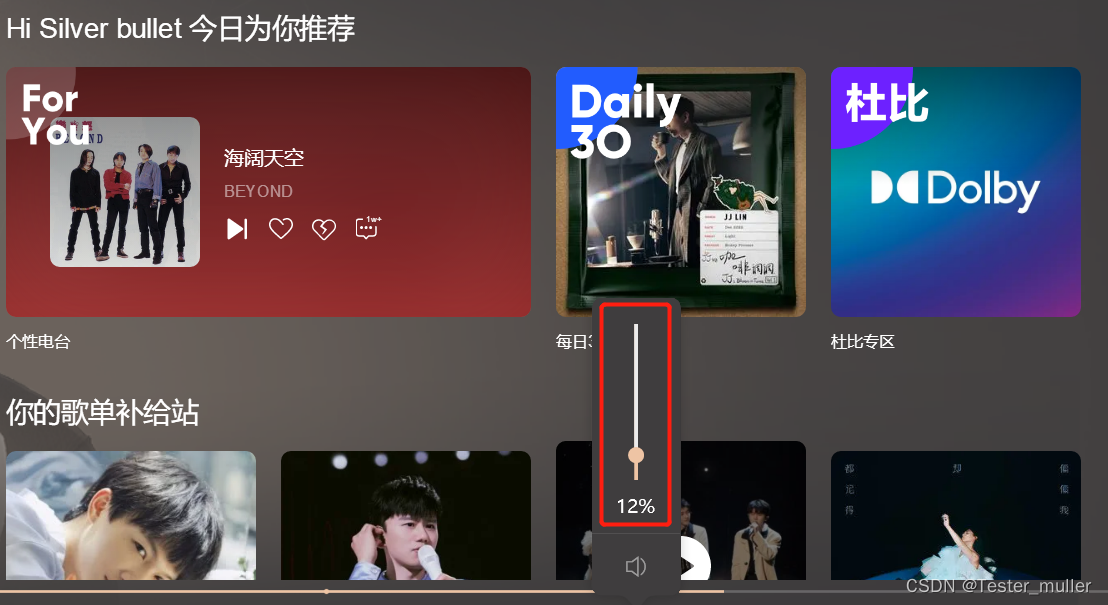

我们之前介绍了tkinter的单选框与多选框,单选框和多选框在我们日常生活中有很广泛的使用,我们还可是以音乐播放软件举例,音量调节不是通过我们输入来调节,而是以这样的滑块来滑动。
同样的,tkinter也有控件来实现类似的功能,tkinter的scale控件就可以实现这样的功能。

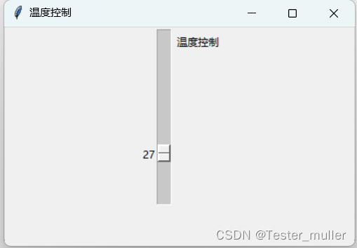

示例1
我们先简单创建一个Scale控件,代码如下:
from tkinter import *
# 创建主窗口
win =Tk()
win.title("温度控制")
win.geometry('400x250')
# 添加一个 Scale 控件,默认垂直方向,步长设置为 1,长度为100,滑动块的大小为 20,最后使用label参数文本
s=Scale(win, from_ =100, to =0,resolution =1,length =200,sliderlength= 20,label ='温度控制' )
s.pack()
# 设置滑块的位置

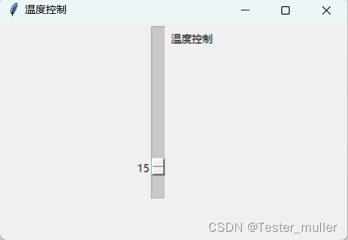

s.set(value=15)
# 显示窗口
mainloop()
运行脚本,结果如下:
我们可以滑动滑块,滑动之后结果如下:

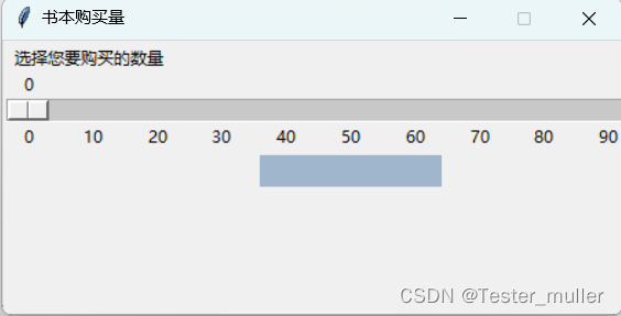

示例2
我们创建一个更复杂的示例,代码如下:
import tkinter as tk
window = tk.Tk()
window.title("书本购买量")
window.geometry('450x200+450+250')
window.resizable(0,0)
# 创建一个文本标签
label = tk.Label(window, bg='#9FB6CD',width=18, text='')
label.grid(row =2)
# 创建执行函数
def select_price(value):
    label.config(text='您购买的书籍数量是 ' + value)
# 创建 Scale控件
scale = tk.Scale(window,
             label='选择您要购买的数量',
             from_=0,
             to= 100,
             orient=tk.HORIZONTAL,   # 设置Scale控件平方向显示
             length=500,
             tickinterval=10,       # 设置刻度滑动条的间隔
             command=select_price)  # 调用执行函数,是数值显示在 Label控件中
scale.grid(row =1)
# 显示窗口
window.mainloop()
运行脚本,结果如下:

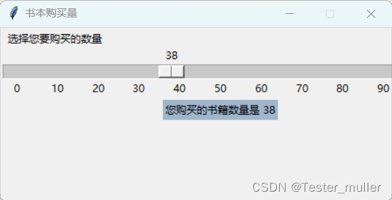

我们可以滑动滑块,滑动之后,结果如下所示:
本文主要介绍了tkinter Scale控件的使用,scale控件主要用于一些指标的调节,不适用于输入,适合我们手动滑动模块调节的指标。后面我们将继续介绍tkinter的画布控件。
