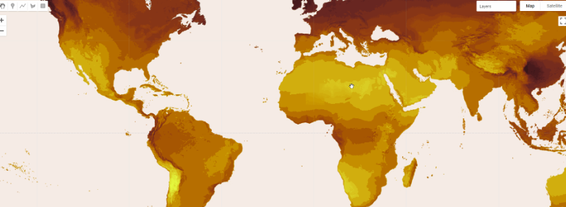

You can find the Global Solar Atlas here and you can interact and download the datasets here
数据结构
交付的GIS数据包括光栅数据层形式的八个参数,提供全球范围内的太阳能资源、光伏发电潜力、空气温度和地形高度等信息。
数据层以地理坐标系统(EPSG:4326)提供,并以30弧秒(名义上为1公里)的分辨率计算。在此基础上,为了更详细地分析太阳资源数据(GHI、DIF、GTI和DNI),也以9弧秒(名义上250米)的分辨率提供。最后,最佳角度特征的辅助数据层具有2角分(名义上是4公里)的分辨率。

Earth Engine Datasets
Sample Code: https://code.earthengine.google.com/?scriptPath=users/sat-io/awesome-gee-catalog-examples:weather-climate/GLOBAL-SOLAR-ATLAS
