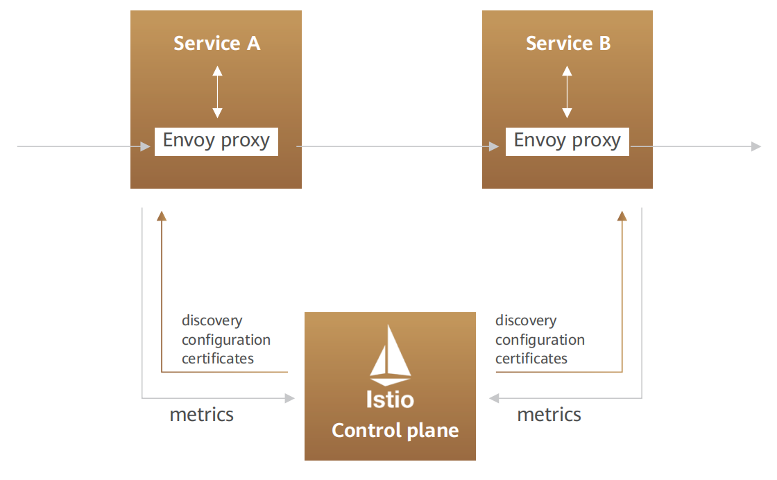

Istio项目的愿景是以尽量透明的方式,解决微服务场景下,服务间的连接、安全以及可观测性问题。主要实现手段则是通过在应用旁部署一个Proxy,在Kubernetes场景下则为应用Pod注入Sidecar,拦截应用流量至Sidecar。Sidecar根据从Istio控制面获取的用户配置对应用流量进行处理,以一种对应用代码几乎无侵入的方式实现了服务治理。
虽然Istio 并不局限于仅支持Kubernetes平台,但是Istio的设计理念与Kubernetes的Sidecar模式有着天然的亲和性。基于Sidecar模式,Istio能够实现在Kubernetes平台上的快速开发、部署、验证。同时,在功能层面,Isito将服务治理功能从应用代码中剥离,作为基础设施下沉至Sidecar,抽象出了事实上的云原生应用网络层,极大地减轻了应用开发者的心智负担,这部分能力刚好也是Kubernetes生态一直以来缺失的。基于Istio对于Kubernetes生态的完美补充,随着Kubernetes的大规模普及,Istio 数据面新模式 —Ambient MeshIstio也实现了对用户心智以及市场的快速抢占。

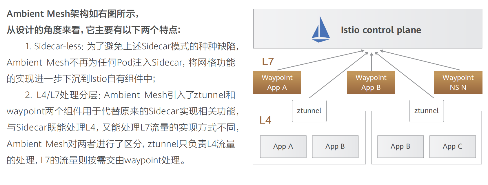

针对Sidecar部署模式的缺陷,Google和Solo.io联合推出了一种新的Sidecar-less部署模式 --- Ambient Mesh。截屏2023-06-02 10.30.25.png

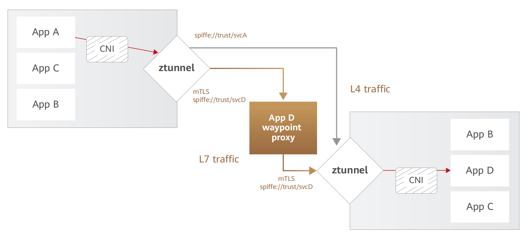

下面以Ambient Mesh数据面实际的处理过程来展示上述各个组件在其中扮演的具体角色:
1. 与Sidecar模式类似,Ambient Mesh也能以网格、Namespace以及Pod的粒度将服务加入网格;不同的是,新加入的Pod无需重启,更不需要注入Sidecar;
2. istio-cni监听本节点内Pods的增删以及进出网格的情况,动态调整转发规则,网格内Pods发出的流量会被透明地转发至本节点的ztunnel,直接跳过kube-proxy的处理;
3. ztunnel同样需要对本节点Pods的增删以及进出网格的情况进行监听,从控制面获取位于本节点且被网格接管的Pods的证书并进行管理;
4. 源端ztunnel对拦截的流量进行处理,根据流量的源IP找到对应Pod的证书,由此和对端建立mTLS;
5. 如果要访问的目标服务没有配置waypoint或者没有配置L7相关的处理策略,则源端ztunnel直接和目的端ztunnel建立连接(如上图黄线标注),对端的ztunnel终止mTLS,执行L4安全策略,将流量转发到目标Pod;
6. 如果目标服务配置了waypoint(利用特殊配置的Gateway对象)以及L7的处理策略,则源端ztunnel会和对应的waypoint建立mTLS,waypoint终止mTLS后,进行L7的逻辑处理,之后再与目标Pod所在节点的ztunnel建立mTLS,最终同样由目的端的ztunnel终止mTLS并将流量发往目标Pod。

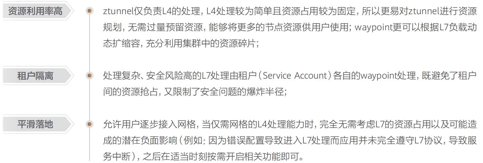

1. Sidecar-less的优势,其实可以看作Sidecar模式缺陷的对立面:

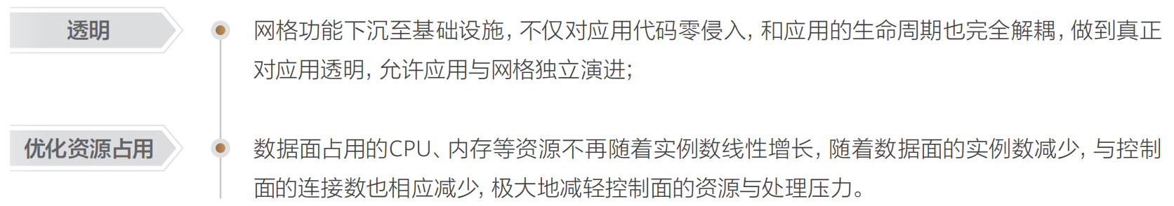

2. 对于为什么要对L4/L7进行分层处理,首先要区分两者之间的区别。与L4相比,L7的处理更为复杂,需要占用更多的CPU/内存等资源,不同类型的操作之间资源占用也存在较大差别;同时操作越复杂暴露的攻击面越大。另外Envoy当前并不支持对不同租户的流量进行强隔离,“Noisy Neighbor”的问题不可避免。因此Ambient Mesh分层处理架构的优势如下:

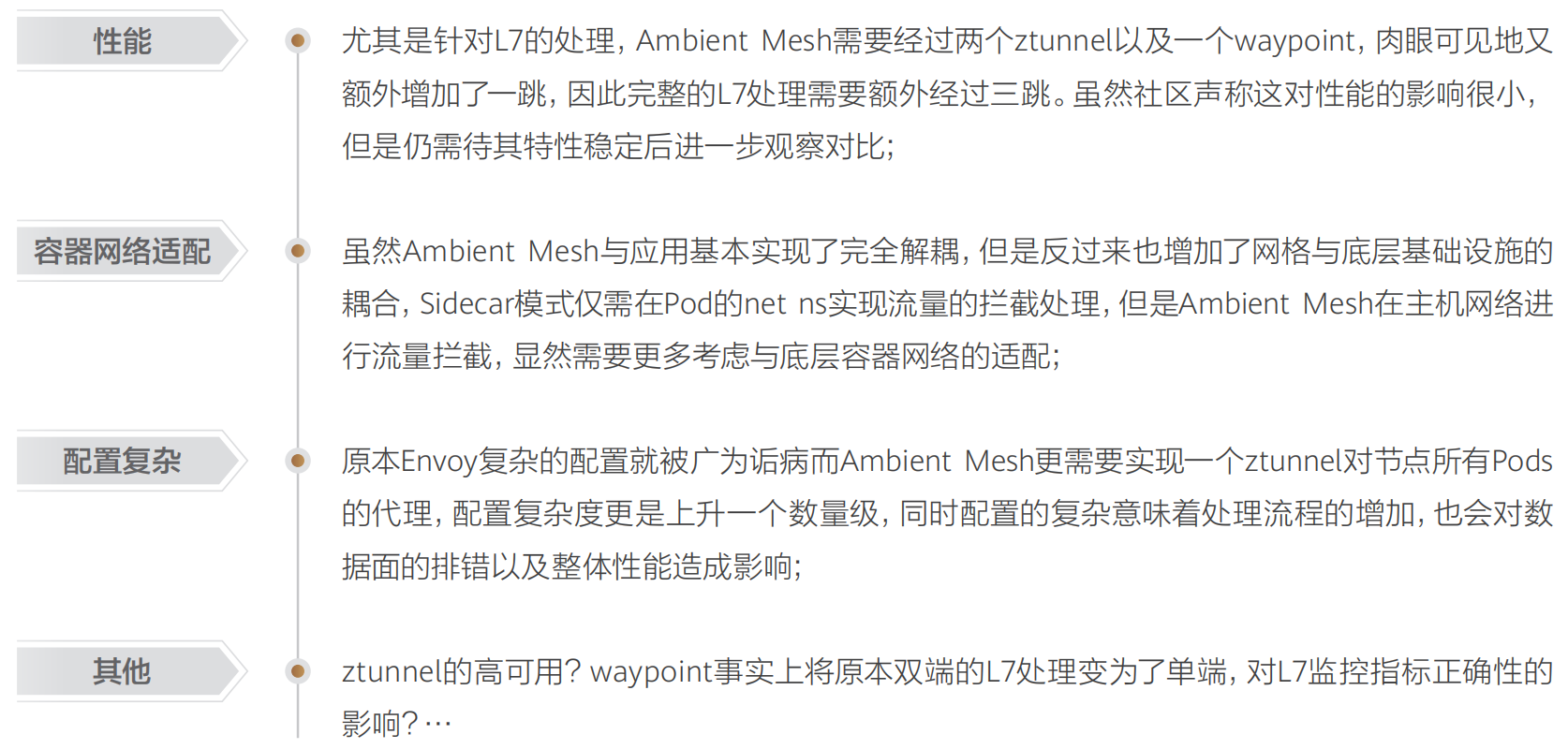

当然Ambient Mesh作为Istio全新的数据面架构,在社区中依然以实验特性的形式存在,仍然有许多问题亟待解决,例如:
