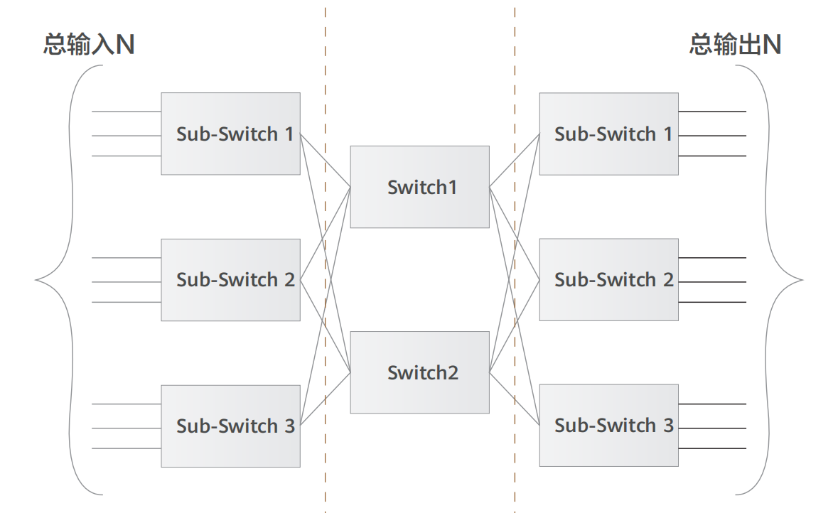

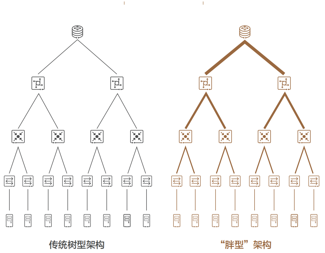

 自从1876年电话被发明之后,电话交换网络历经了人工交换机、步进制交换机、纵横制交换机等多个阶段,而随着电话用户数量急剧增加,网络规模快速扩大,基于crossbar模型的纵横制交换机在能力和成本上都已无法满足要求。1953年,贝尔实验室有一位名叫Charles Clos的研究员,发表了一篇名为《A Study of Non-blocking Switching Networks》的文章,介绍了一种“用多级设备来实现无阻塞电话交换”的方法,著名的CLOS网络模型就此诞生,其核心思想是——用多个小规模、低成本的单元,构建复杂、大规模的网络,如下图所示:截屏2023-06-01 14.26.22.png图中的矩形,都是低成本的转发单元。当输入和输出增加时,中间的交叉点并不需要增加很多。而到了20世纪80年代,随着计算机的大量使用,计算机网络技术也得到了长足的进步,开始出现各种网络拓扑结构,例如星型、链型、环型、树型结构,最终树型网络成为了行业主流架构,不过早期的树型结构网络带宽是收敛的。2000年之后,互联网从经济危机中复苏,以谷歌和亚马逊为代表的互联网巨头迅速崛起。他们开始推行云计算技术,大量建设数据中心(IDC),甚至超级数据中心。面对日益庞大的计算集群规模,传统树型网络已无法满足要求,便诞生了一种改进型树型网络——胖树(Fat-Tree)架构。相比于传统树型,胖树(Fat-Tree)更像是真实的树,越到树根,枝干越粗(其实是指带宽)。从叶子到树根,网络带宽无须收敛。胖树架构被引入到数据中心之后,数据中心便发展成了传统的三层结构(如下图所示)。截屏2023-06-01 14.27.01.png

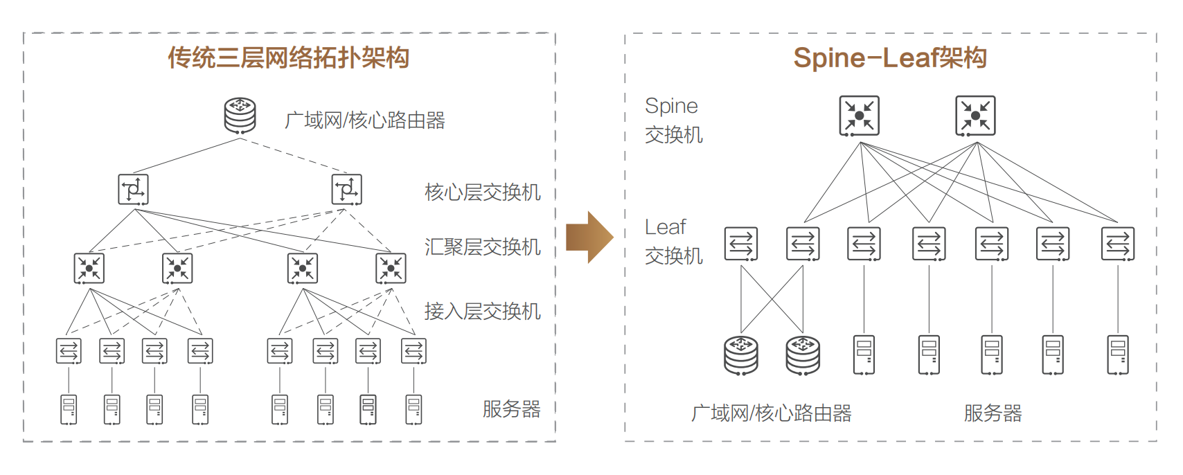

 这种架构由核心路由器、聚合路由器(有时叫分发路由器,distribution routers )和接入交换机组成。在很长的一段时间里,三层网络结构在数据中心十分盛行。但在这种网络架构下,依然存在如下一些弊端:»带宽的浪费,接入交换机的上联链路实际承载流量的只有一条,而其他上行链路则被阻塞(如图中虚线所示);»故障域较大,在网络拓扑发生变更时STP协议需要重新收敛,容易发生故障,从而影响整个VLAN的网络;»此架构原生不支持大二层网络的构建,故难以适应超大规模云平台网络需求,更无法支持虚拟机动态迁移;截屏2023-06-01 14.27.48.png
针对以上问题,诞生了一种新的数据中心网络设计方案,称作基于 CLOS 网络的Spine-Leaf架构(Clos network-based Spine-and-Leaf architecture,中文也翻译成叶脊网络)。实践已经证明,这种架构可以提供高带宽、低延迟、非阻塞的数据中心级连接服务。相比于三层架构,Spine-Leaf架构进行了扁平化处理,变成了两层架构,如上图右侧所示。
Spine-Leaf 架构的优势非常明显:
1、带宽利用率高,每个叶交换机的上行链路都可以负载均衡方式工作;
2、网络延迟可预测,叶交换机之间的连通路径均只需经过一台Spine交换机,东西向网络延时可预测;
3、扩展性好,当上行带宽不足时,可通过水平扩展方式增加Spine交换机数量来快速增加带宽;当服务器数量增加时,则可通过增加Leaf交换机数量来快速扩大数据中心机器规模。
4、降低了对交换机的性能要求,东西向流量均衡分布在多条链路上,减少了单价昂贵的高性能高带宽交换机的采购需求。
5、安全性和可用性高,一台设备故障时,不需重新收敛,流量继续在其他正常路径上通过,网络连通性不受影响,带宽也只减少一条路径的带宽,性能影响微乎其微。
基于上述优势,Spine-Leaf架构从2013年一经出现,便很快取代了传统三层网络架构的地位,成为现代数据中心的新标准。

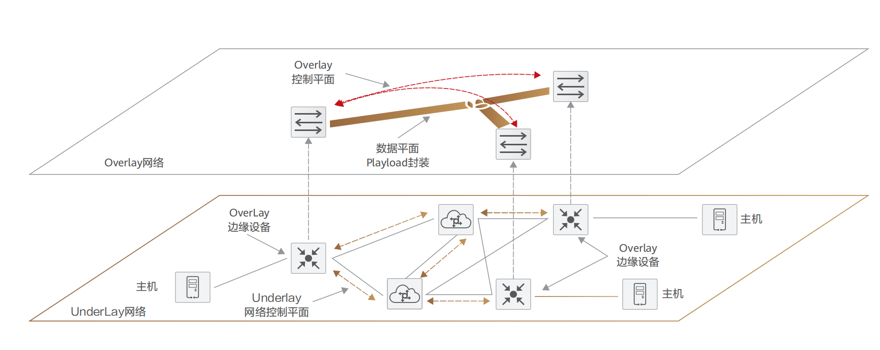

上一节已经提及,Overlay技术实际上是一种隧道封装技术,主流协议有VXLAN、NVGRE等,基本原理都是通过隧道封装的方式将二层报文进行封装后在现有网络中进行透明传输,到达目的地之后再解封装得到原始报文,相当于一个大二层网络叠加(overlay)在现有的网络之上。而Underlay层则变成了一张承载网,囊括各类物理网络设备,如TOR交换机、汇聚交换机、核心交换机、负载均衡设备、防火墙设备等。由此实现逻辑组网与物理组网的隔离,例如,在华为云/阿里云解决方案中,均选用了VXLAN技术来构建Overlay网络,业务报文运行在VXLAN Overlay网络上,与物理承载网络分层、解耦。
而对于当前走红的SDN技术,Underlay/Overlay已经成为了其从理念到实践都不可或缺的一部分。
在数据中心之内或者数据中心互联(DCI)的场景下,运营方会先建立一个底层的Underlay网络骨架,通过交换机和路由器将所有硬件单元(比如服务器/存储设备/监控设备等)相互连接。在这个Underlay网络内,通过运行IP网络协议比如ISIS或者BGP,来保证各个在网硬件单元之间的可达性。在完成Underlay网络构架之后,管理员可以通过部署SDN控制器的方式来对整网所有硬件资源进行调控与编排,再建立租户之间的Overlay网络连接并承载真正的用户流量。截屏2023-06-01 14.35.24.png

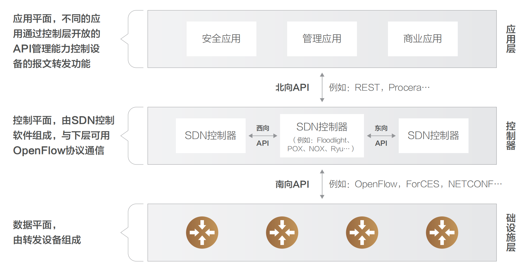

软件定义网络(Software Define Network,SDN)技术是对传统网络架构的一次重构,其核心思想是通过控制面(Control Plane)与数据面(Data Plane)的分离,将网络的管理权限交给控制层的控制器软件,在通过OpenFlow协议通道,统一下达指令给数据转发层设备,从而实现网络控制与数据转发的充分解耦,一举破除传统网络设备的封闭性。
由于OpenFlow协议的开放性,第三方也可以开发相应的应用置于控制层内,从而使得网络资源的调配更加灵活、更能满足企业个性化场景。而网络管理人员只需通过控制器下达指令至数据层设备即可,无需一一登录设备,从而大幅提高了网络管理效率,节省了人力成本。可以说,SDN 技术极大地推动了网络虚拟化的发展进程,也因此,其网络架构设计思想在当今各大云平台均得到了充分实现与落地。SDN有过三种主流实现方式,分别是OpenFlow 组织主导的开源软件(包括Google,IBM,Citrix 等公司支持),思科主导的应用中心基础设施技术(Application Centric Infrastructure,ACI),以及VMware 主导的NSX。显而易见,开源的OpenFlow 成为了事实上的行业标准。
